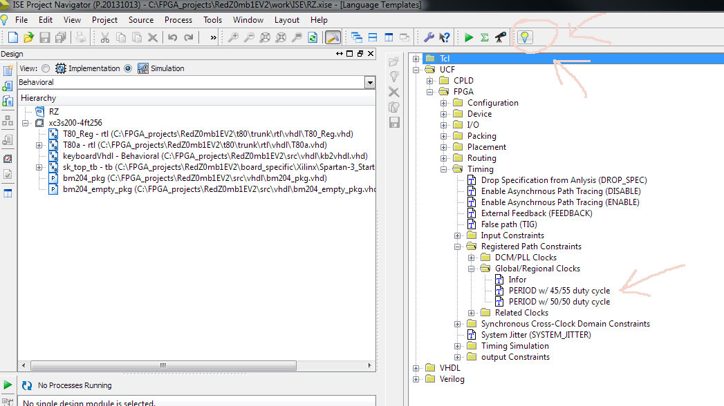

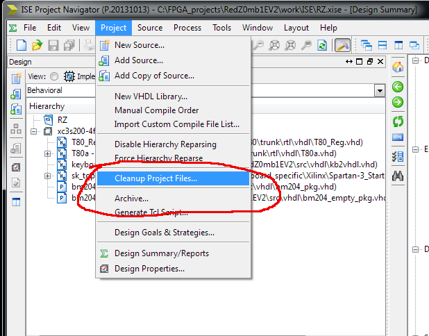

von Fpgakuechle K. (Gast)
Heinz W. schrieb:
> Ich habe hier einen Spartan 3 und der User Contraint Editor sagt mir
> immer "no clocks defined".
Da hat man sich nicht wirklich mit der GUI beschäftigt, ansonsten wäre
das Icon ganz rechts (Glühbirne?) aufgefallen unter dem sich die
'Language templates verbergen. Siehe Anhang.
> Ich finde aber auch keinen Dialog wo ich
> meine Eingangsclock definieren kann, damit das synthesetool eine
> Referenz hat um constraints einzuhalten.

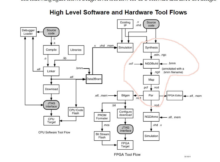

Genaugenommen kennt das Synthesetool keine timing constraints, weil die
Synthese lediglichdie Hochsprache in eine Netzliste transformiert.
Deshalb wird das user constraint file (ucf) erst nach der Synthese
eingelesen (ngdbuilt). Die tools 'map' und 'Place&route' dagegen führten
trimingrelevante Transformationen aus.
Manche Synthesetools prahlen zwar damit das sie unter 'physical
synthesis' auch frühzeitig timings beachten würden, der zur Webpack-Ise
gehörende xst macht das aber eher nicht. Das ucf steuert die STA  und
der user sollte dann anhand des STA-reports (timing constraint not meet)
sich nen Kopf machen, wo er eingreifen muss das es die Toolchain doch
noch packt.
PS: Sorry für die doppelten Anhänge, ist ein Bug des Forums. Die
Darstellung der Toolchain ist aus UG658

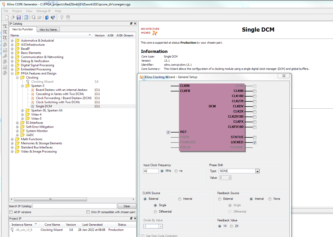

Neben den Textbasierten .ucf kann man sich natürlich auch vom
CoreGenerator (tools->Coregenerator) ein komplettes clock subsystem
generieren lassen. Der CG spuckt neben den *.vhd und so auch ein *.ucf
aus, das man eben dem Projekt hinzufügt.

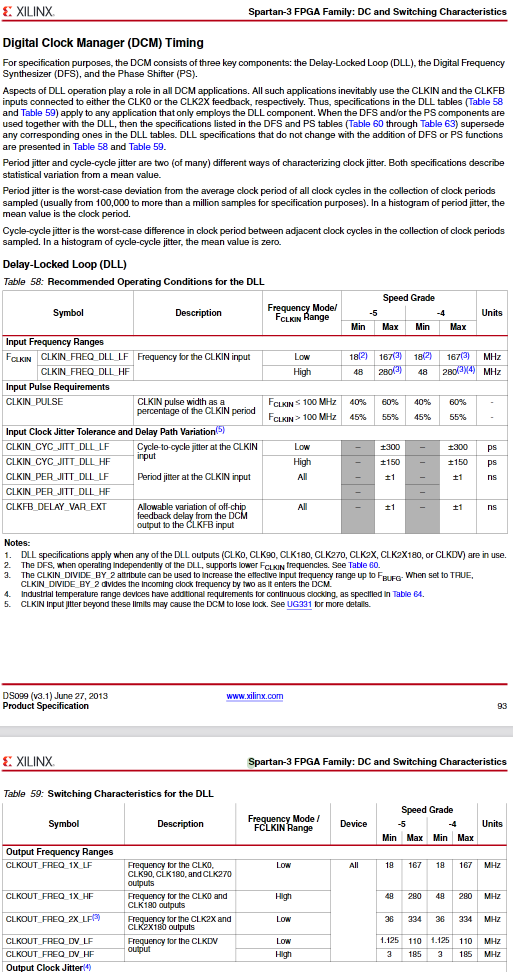

> Dann beschwert es sich über switching limits am DCM clkfx, clkdv.
Die sollte man mal im Datenblatt nachlesen, dann kommt man vielleicht
auf die Stelle die man falsch 'vercodet' (bspw. LF statt HF Mode) hat.
DS099 https://www.xilinx.com/support/documentation/data_sheets/ds099.pdf
(Auszug im Anhang)

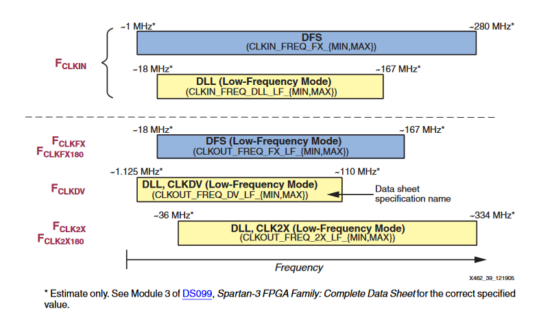

Und Xilinx hat extra für die DCM-Problematik eine Extra App-Note
(XAPP462):
http://uglyduck.vajn.icu/PDF/Xilinx/Spartan3/appnotes/xapp462.pdf

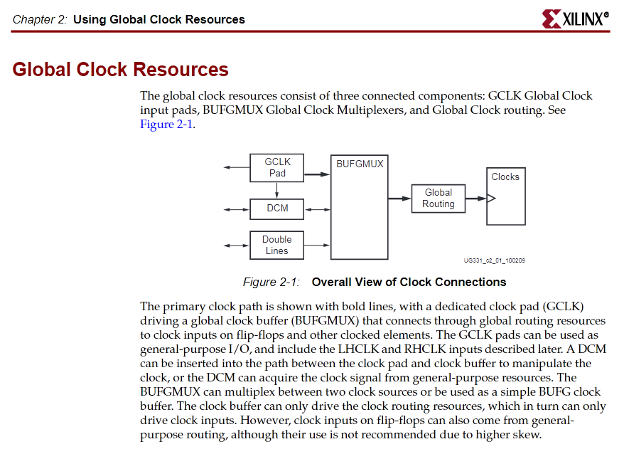

Heinz W. schrieb:
> Ich verstehe es nicht.
Ich auch nicht.
Vielleicht solltest du mal die Fehlermeldung im Original zitieren
(screenshoot). Oder mal den Source zum Referenzcompilieren hier (als
Anhang) einstellen. So ist das nur Kaffeesatzleserei. Vielleicht haste
ja den nötigen BUFG als 'Eintrittspunkt' für das Taktnetzwerk vergessen.
Anhang aus UG331.

von Christian R. (supachris)
Ja in der Regel bringen die DCM und MMCM ihre Constraints dann mit wenn
sie über den CoreGen erzeugt wurden. Da muss man das nicht extra noch
definieren. Aber eigentlich sollte das auch nicht schaden.

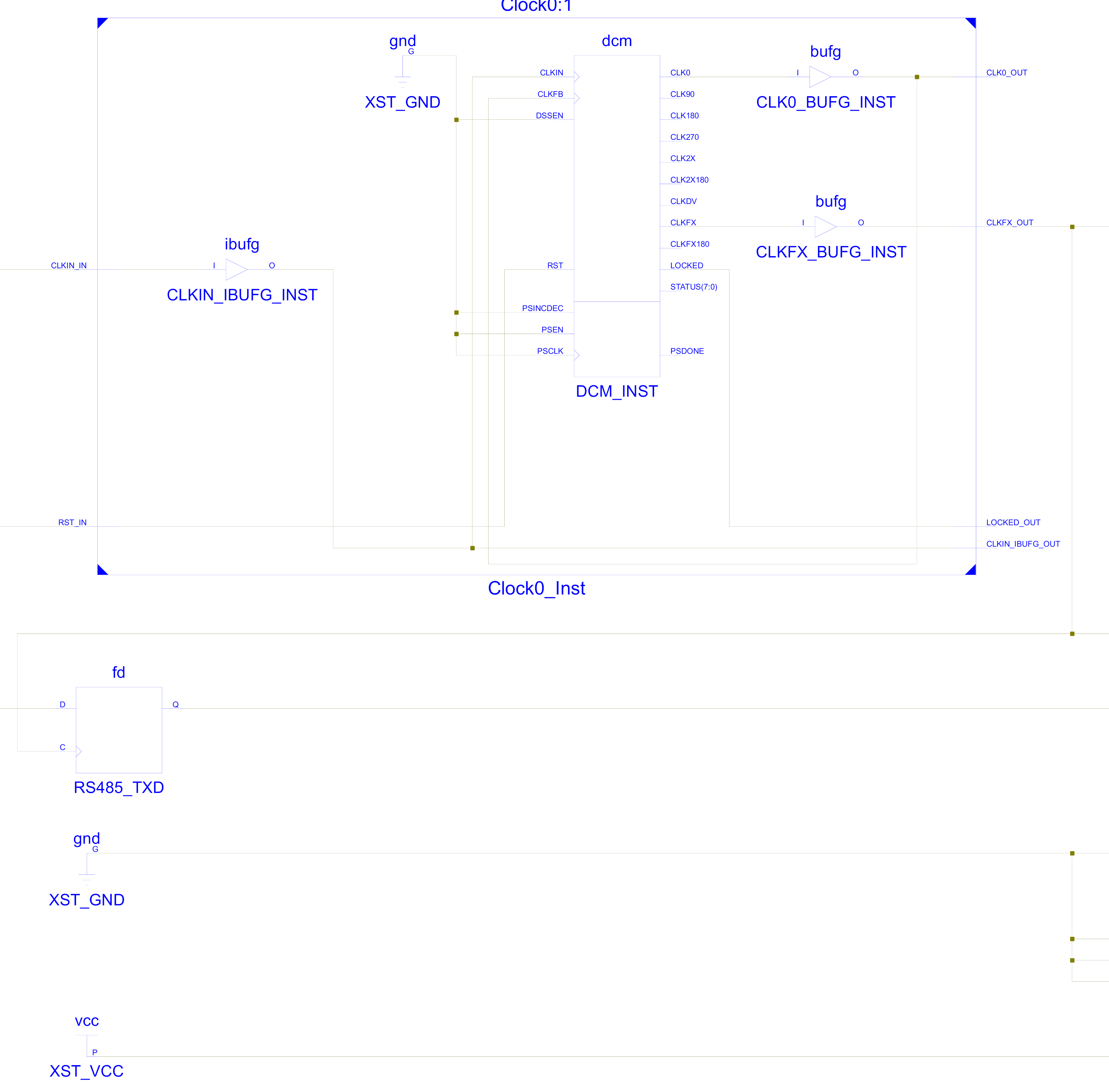

von Achim S. (Gast)
Ich habe den Eindruck, deine Warnungen entstehen, weil Teile deines DCMs
dem unteren Ende der erlaubten Geschwindigkeit nahe kommen (also zu
langsam - max period limit), nicht weil etwas zu schnell wäre.
Häng zur Not halt mal dein ganzes Design hier rein statt jeweils nur
Teile davon zu zeigen.
von Heinz W. (Gast)
> deines DCMs
Ich habe mal ein Bild angehängt wie das verdrahtet ist. Außerdem hier
die Konfiguration:

Ja klar, so funktionieren timing constraints eben. Das sind keine
'Settings' die irgendwas einstellen, sondern eben Randbedingungen, also
Größenrelationen in Bezug auf die Signallaufzeit. Gibt man kein period
constraint an, hat die statische timing analysis nicht zu überprüfen und
es wird kein Fehler gemeldet.
Hm, nach dem bisher bekannten (Mode LF Eingangsfrequenz 20 MHz) sollte
es passen, da die Grenze bei 18 MHz liegt, die  Verdrahtung sieht auch
OK aus. Eventuell kann man ja mal das Feedback auf 2x legen
(CLK_FEEDBACK => "2X").

Code (*.vhd/*.v/*.xaw/.xco/*.xcf/*.ucf/..) wird micht ausreichen, weil
die settings der tools nicht bekannt sind und der TO wahrscheinlich
diese nach Beliben verändert hat. Screenshoots von den PullDown-Menus
ist auch müßig, da wäre es sinnvoll die logdateien zu schicken.
Allerdings steht zu Bezweifeln das die Logs/reports mit den richtigen
Optionen erzeugt worden.
Vorschlag: räume zuerst das projekt auf (Cleanup-project), dann erzeuge
ein Archive (Zip-Datei) mit dem ISE-Menu Project-> Archive (siehe
Anhang). das solltekannst du dann hier als Anhang zu deinem Post
verteilen.
Gut wäre es, wenn 'deine' Ise von der selben Version ist. Ich benutze
hier 14.7, Gustl mglw auch.
