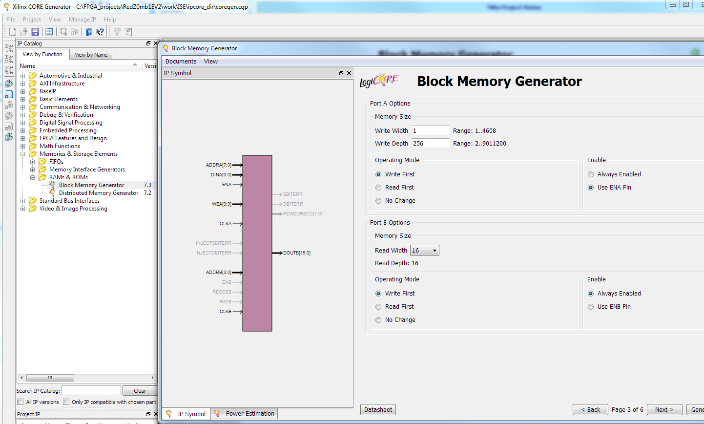

Ich brauche mal euren rat wie man folgendes am besten in VHDL in einem Spartan 6 umsetzt. Ich brauche ein RAM, welches in per Adresse auslesen kann aber wie ein Schieberegister beschreiben kann. Hintergrund ist eine Lookup Table, die ich per Mikroprozessor zur Laufzeit immer mal wieder verändern möchte und per SPI einen Datenstrom in den FPGA gebe, der mir dieses Schieberegister beschreiben soll. SPI kommt mir da sehr einfach vor. Hat natürlich dann keine Bitfehlererkennung aber das ist erstmal egal.
Dann beschreibe es doch ebenfalls über Adressen. Also klar du schickst über SPI die Daten aber die landen dann nacheinander an aufsteigenden Adressen. Ich sehe da keinen Grund wieso das ein Schieberegister seien muss. Willst du nur Teile der LUT neu updaten über SPI?
Generier dir mit dem Coregenerator einen passenden dual-Port ram siehe Anhang.
Gustl schrieb: > Dann beschreibe es doch ebenfalls über Adressen. Also klar du > schickst > über SPI die Daten aber die landen dann nacheinander an aufsteigenden > Adressen. Ich sehe da keinen Grund wieso das ein Schieberegister seien > muss. Willst du nur Teile der LUT neu updaten über SPI? Nein ich möchte das ganze LUT updaten in einem Durchgang, aber beliebig lesen. Deswegen die Idee mit dem Schieberegister. Alternativ könnte ich natürlich per SPI auch Adresse und Daten mitsenden.
Tim S. schrieb: > Alternativ könnte ich natürlich per SPI auch Adresse und Daten mitsenden. Entweder das, dann bist du flexibler. Oder du fängst einfach am Anfang der Übertragung bei Adresse 0 an und zählst mit jedem Wort hoch.
