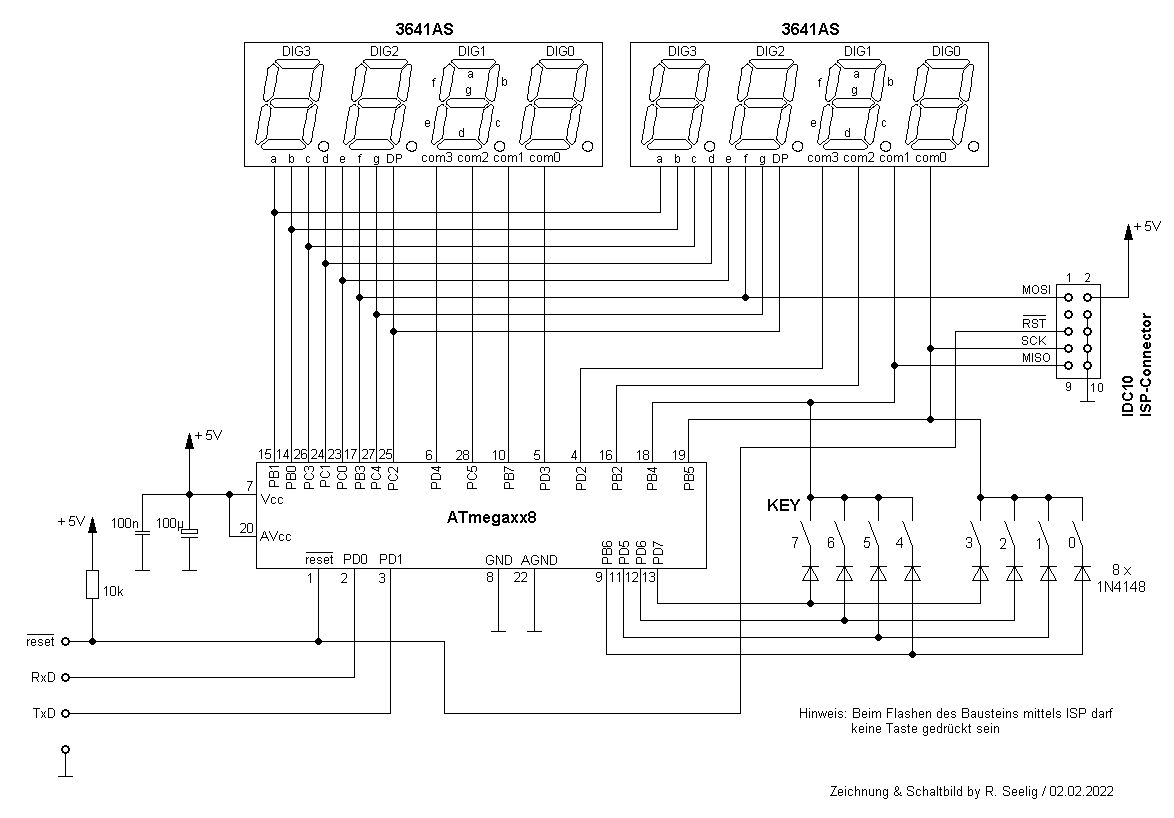

von Ralph S. (jjflash)
natürlich gabs das Thema gefühlt schon 1000-fach. Vielleicht hilft diese
Version einem Anfänger oder Einsteiger besser ins Thema.
Enstanden aus einem Auszubildendenprojekt zum Thema "multiplexen", hier
jetzt eine Version, die an einem 28 pol. ATmega48 bis ATmega328 eine
8-stellige 7-Segmentanzeige sowie 8 Tasten anbindet. Grundsätzlich müßte
das auch mit einem ATmega8 funktionieren, wenn man die Register für die
Timer1 ändert (konnte ich nicht machen, weil ich momentan doch
tatsächlich keinen ATmega8 zur Verfügung mehr habe).
Das ganze funktioniert ausschließlich ohne externen Quarz, weil bis auf
die RxD und TxD Anschlüsse des UART wirklich alle GPIO Leitungen
benötigt werden.
Prinzipiell wäre es deshalb auch möglich, eine Art "Monitor" zu machen,
der über eine Kommunikationsschnittstelle (potentiell die des UART) die
Anzeige beschreibt oder die Tasten ausliest.
Natürlich könnte man mittels diesen beiden Portpins über Software I2C
andere Bausteine anbinden (oder man ändert die Anschlußbelegung,
verwendet RxD und TxD für das Multiplexen und macht dann Hardware I2C).
Grundsätzlich existieren bestimmt einige Möglichkeiten für die
Schaltung, hier ging es um das Verständlichmachen.
Das Ausgangsprojekt war eine Schaltung, bei der vier 2-stellige,
voneinander getrennte 7-Segmentanzeigen vorhanden sein sollten und für
jedes dieser Anzeige 2 Tasten vorhanden sein sollten (Plus- und
Minustaste), die einen Zählerstand einstellen konnten.
Für denjenigen, der es brauchen kann: Viel Spaß beim Experimentieren

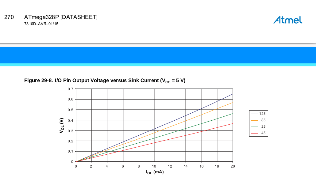

Wie hoch ist die Stromaufnahme, wenn alle Segmente eingeschaltet sind
und wie warm wird der Controller?
Sofern man sich an die max. Stromwerte des Datenblattes halten will,
müßte man die Segmentströme auf < 1 mA begrenzen.
... irgendwie wußte ich, dass diese Frage kommt (schlicht weil es keine
Vorwiderstände für die LED-Segmente gibt).
Der Controller erwärmt sich gar nicht.
Eine Schaltung dieser "Art" des  Multiplexens habe ich zu Hause seit
über 10 Jahren 24/7 laufen. Wie hoch die Stromaufnahme in diesem Fall
mit 8 Digits ist weiß ich nicht, weil ich es nicht gemessen habe.
Die Schaltung zu Hause (mit 4 Digits) begnügt sich mit 35 mA (wobei hier
aber noch weitere Bausteine in der Schaltung sind).
Wem das zu "suspekt" ist, kann ja gerne Widerstände 2,7k / 3,3k in die
Segmentleitungen schalten (das begrenzt dann den max. Strom auf 1 mA).
Allerdings mag ich hier jetzt nicht ausführen, warum ich das jetzt NICHT
mache.
Natürlich weiß ich, dass man "normalerweise" eine LED nicht ohne
Vorwiderstand (oder besser eine Konstantstromquelle) betreibt.
Allerdings war da auch etwas in der Art, wie heftig man eine LED (oder
auch einen Drain-Ausgangstreiber) überlasten darf, wenn man ihr eine
noch viel größere Zeit zum inneren Abkühlen gibt !
Abgesehen davon hat jede Leitung auch einen induktiven Anteil, der beim
Einschalten den maximalen Strom begrenzt. Auch das "hilft" beim
Multiplexen, den Strom nicht zu groß werden zu lassen...

Der Timerinterrupt schaltet insgesamt 8 Multiplexzyklen ( 0 bis 7 ). Im
MPX-Zyklus 0 wird zuerst (wie bei allen  Zyklen auch) die Anzeige dunkel
geschaltet, danach die Tasten von Bank 4 gelesen, key_stat erneuert, und
im selben Zyklus das Segmentmuster für Digit 0 ausgegeben.
Gleiches Verhalten für Zyklus 1 und Tastenbank 2.
Somit werden die Taster bei Zyklus 0 und 1, bei dem auch die Muster für
Digit 0 und Digit 1 gesetzt werden, gelesen.
Das hat den Vorteil, für eine spätere Erweiterung auf bis zu 16 Tasten
(4 Bänke zu je 4 Tasten).

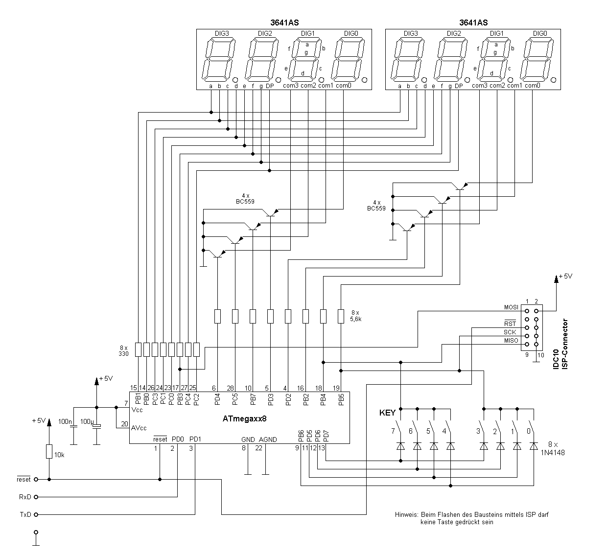

von MaWin (Gast)
Vor allen Dingen sollte man
zumindest mal die Ströme machrechnen:
Ein PortPin eines AVR ist maximal für 20mA gut, die an COM hängenfen
m8ssen dabei 7 Segmente und den Dezimalpunkt mit Strom versorgen  macht
1.25mA auf den man den Vorwiderstand der LEDs der Anzeige dimensionieren
muss, also (5V - 2.1V) / 0.00125 = 2k2.
Vorwiderstände, wovon redet der, auf so einen Scheiss verzichten wir,
wir sind ja schliesslich Lehrkraft. So leicht ist ein uC nicht kaputt zu
kriegen, ab 40mA begrenzt er schliesslich von alleine. Dass eine 1 dann
drastisch heller als eine 8 ist, egal, kein Lehrling hat sich beklagt.
Nun, erstens könnte auffallen, dass 1.25mA nicht viel sind und sie sich
zudem noch auf 1/8 der Zeit beziehen  denn in 7/8 sind die Segmente der
anderen Digits an, so eine Anzeige leuchtet also wie mit 0.156mA = 156uA
mittlerem Strom.
Recht wenig, recht dunkel  zumindest für die COM würden sich also
externe Transistoren zur Verstärkung lohnen, auf zumindest 160mA. Eenn
man aber dieselbe Helligkeit wie bei 10mA Dauerstrom haben will für den
die Displays spezifiziert sind, muss man 1/8 der Zeit 80mA durch die
Segmente schicken mit nur noch 33 Ohm Vorwiderstand, 640mA Strom durch
COM und auch die Segmentleitungen mit extern verstärkenden Transistoren

So, zum Thema:
1. Es geht um die Software, und nicht um Hardware
2. Das Leuchtdioden nicht ohne Vorwiderstände statisch betrieben werden
dürfen, dürfte jedem bekannt sein (und mir ist es das auch)
3. Wie ganz richtig erkannt wird, sind die Digits nur zu einem 1/8 der
Zeit an
4. Die Digits haben einen relativ weichen Übergang.
5. Wie ganz richtig bemerkt wurde reduziert sich der Strom per Digit
sehr deutlich
6. Natürlich knickt ein High-Pegel ein, aber es werden keine weiteren
digitale Bausteine an die am Multiplexing beteiligten Anschlüsse
angeschlossen
7. Es läuft hier ein "Uhrenthermometer" das permanent die Uhrzeit und
die Temperatur im Wechsel anzeigt seit Jahren ohne Vorwiderstände, der
Controller erwärmt sich nicht.
8. In "wichtigen" Schaltungen werden Widerstände verbaut
9. Die Wirklichkeit zeigt, dass die Anzeige so wie sie ist nicht dunkel
ist
10. Irgendwo gibt es auch eine Berechnung, innerhalb welcher Zeit wie
stark Leuchtdioden und Halbleiter überlastet werden dürfen, wenn sie
eine entsprechend lange Zeit haben, sich abzukühlen, ohne zerstört zu
werden.
11. Es bleibt jedem selbst überlassen, Common-Treiber (ob nun diskret,
bipolar oder unipolar, oder auch per Transistorarray) zu verbauen. Der
Software tut das keinen Abbruch, sie wird dennoch funktionieren.
12. Ich wußte, dass hier jemand aufschlagen wird mit der Frage nach den
Vorwiderständen und ich habe sie dennoch weg gelassen, schlicht weil das
deutlich einfacher zu stecken ist und die Software schneller ausprobiert
werden kann.
13. Wie ich "lehre" kann nur ein Beobachter beurteilen oder eben ein
Auszubildender. Die Prüfungsergebnisse geben aber auch einen
Anhaltspunkt darüber wie gut oder schlecht jemand ein Verständnis hat.
In den letzten 15 Jahren war keiner schlechter als Note 2
Ich könnte ewig weiterschreiben (weil ich mich aufrege), aber unterm
Strich bringt das so gar nichts.
MaWin schrieb:
> Also: lehre nächstes Jahr lieber die ganze Wahrheit.
Die ganze Wahrheit ist, dass zu Übungszwecken, wenn es um Leuchtdioden
geht, die Kennlinien nach guter alter Väter sitte händisch aufgenommen
werden (mit selbstgebauter Konstantstromquelle) und mittels Excel eine
Kennlinie erstellt wird. Anhand dieser Kennlinie und dem entsprechenden
Datenblatt müssen R_min und R_max für unterschiedliche
Betriebsspannungen ermittelt werden.
Im gegebene Fall des Multiplexens kommt alleine schon von Seiten der
Auszubildenden die Frage nach den Vorwiderständen und die Antwort ist:
Ihr könnt sie einbauen wenn ihr wollt. Wenn ihr sie weglasst wird der
Controller aber dennoch nicht zerstört.
Der Hinweis, dass im kommerziellen Design die Widerstände nicht fehlen
dürfen wurde gegeben (aber das hast du wohl bei der Unterweisung
überhört, oder warst du vllt. gar nicht anwesend ?)
Früher hat man für Noname LED einen Strom von 10 bis 20 mA angenommen,
heute sind LEDs schon bei einem I_f von weniger als 2 mA knallhell.
MaWin, geh nicht davon aus, dass alle ausser dir dumm sind. Die
Erfahrung zeigt, wann etwas ausserhalb der Spezifikation funktioniert
und wann nicht.
Beispiel gefällig?
Vor Jahren meine ein Auszubildender, er müsse seinen Autohimmel mit
einem LED-Sternenhimmel versehen, zudem meinte er Vorwiderstände würden
reichen. Auf den Hinweis, dass die Bordspannung in einem KFZ höchst übel
ist, zudem verschiedene Werte bei bspw. laufendem Motor annehmen kann
und dass hier evtl. die LEDs in einem nicht zulässigen Bereich betrieben
werden wurde ignoriert. Die Aussage, mehrere LED in Reihe zu schalten
und diese mit einer Konstantstromquelle zu versorgen wurde erst dann
realisiert, nachdem sich die ersten LEDs verabschiedet haben.
Wenn also der "echte MaWin" aus der Newsgroup aus den 90ern hier
schreibt: Du warst mal ein heller Stern und eine echte Instanz, aber
dieses verbitterte und verbiesterte Genöle ist nicht schön.
Mit deinem Wissen hast du es doch gar nicht nötig, Oberlehrerhaft
aufzutreten und jedem (ungefragt) die Richtlinien vorzugeben, nach der
jemand vorzugehen hat.
Nur mal so: vor 20 Jahren wäre ich niemals auf die Idee gekommen, eine
Anzeige ohne Widerstände betreiben zu wollen.
Ich hatte auch schon mal überlegt gehabt, Oszillogramme der Ströme !!!
beim Multiplexen (über niederohmige Meßwiderstände) zu veröffentlichen
um zu zeigen, dass die Stromimpulse weit weniger hoch sind als immer
wieder vermutet wird. Dass die Begrenzung natürlich von seitens des
Controllers kommt ist klar. Wenn der Controller aber den Strom begrenzt,
ohne dabei auch nur näherungsweise zerstört zu werden, stellt sich mir
die Frage, wo das Problem ist.
Gesetzt den Fall es wird ein billiges Spielzeug produziert, sagen wir
einen Paschwürfel mit LEDs, dann werden für einen solchigen Doppelwürfel
insgesamt 14 LEDs benötigt von denen max. 12 brennen. Sind I/O Pins
knapp, wird dafür wohl eine 4x4 Matrix oder gar ein Charlieplexing mit 5
Leitungen verwendet. Bei einem solchigen Produkt, welches keinen
wirklichen Anspruch auf Langlebigkeit hat (leider muß man sagen), wird
auf jeden Cent genau geschaut und die Dioden werden weggelassen.
Solch ein Produkt ist mir schon untergekommen und natürlich kam das aus
dem Land der billigen Produkte: China.
Anderes Beispiel gefällig für einen Betrieb ausserhalb der
Spezifikation? Ich weiß nicht wie oft über den ISP-Programmer USBasp
schon gelästert wurde. Die grundsätzliche Realisation über "virtuellen
USB, VUSB" ist hinlänglich bekannt, ein Begrenzen der Signalspannungen
mittels Zenerdioden ist auch nicht so tolle .... und dennoch
funktioniert dieses Billigteil, was vor der Pandemie und vor den
geänderten Zoll- und Portobestimmungen letztes Jahr für ca. 1,20 € zu
haben war, seit Jahren an jedem von mir getestetem Rechner. Es
funktioniert halt. Nach MaWins Ansicht, dürften diese Dinger nicht
verkauft werden, weil sie eben der Spezifikation nicht entsprechen.
Wichtig ist bei alle dem nur eines: Der Hinweis darauf, dass etwas
ausserhalb der Spezifikation betrieben wird. Das nächste mal, wenn ich
ganz bewußt einen Verstoß begehe, werde ich in dem entsprechenden Text
darauf hinweisen, aber ich glaube, dass in diesem Fall dennoch genörgelt
werden wird.
In diesem Sinnne, wenn du der echte Mawin bist: Zerstöre dein Ansehen
nicht selbst. Den älteren, die die Newsgroup noch kannten als sie noch
lebte, bist du ein Begriff und eine Instanz. Das, was man hier von dir
bisweilen lesen kann, ist deiner nicht würdig !

von MaWin (Gast)
Davon wird es nicht besser.
Du verwendest Millionen Worte weil DU WEISST dass man LEDs nicht ohne
Strombegrenzung - in Form eines Widerstandes oder luxuriös mit
Konstantstromquelle - verwendet, auch '1/8 der Zeit' nicht
Du WEISST dass deine Schaltung den uC weit jenseits der
Datenblattgrenzwerte betreibt und das nicht in Ordnung ist, er damit
jedes Recht der Welt hätte, kaputt zu gehen.
Du WEISST dass ein Einbrechen der Helligkeit der 8 die Folge einer
fehlerhaft schlechten Schaltungsauslegung ist.
Nur du willst dir nicht eingestehen, dass du derjenige bist der den
Fehler macht, und versuchst die Missgunst auf den Überbringer der
schlechten Nachricht abzuwälzen.
Schlechter Stil. Mach's lieber in Zukunft richtig.
Die Treiberleistung der Pins des Atmega328 begrenzt den Strom, was der
Anwendung etwas entgegen kommt. Besser wäre vielleicht, wenn man die
Schaltung mit 3.3V betreibt, dann werden die Ausgänge nicht ganz so
stark belastet. Ein grüne Anzeige mit höherer Diodenspannung könnte der
Sache auch noch etwas entgegen kommen.
von MaWin (Gast)
Christoph M. schrieb:
> Ein grüne Anzeige mit höherer Diodenspannung könnte der Sache auch noch
VORWIDERSTÄNDE wären die ultimative Lösung.
Aber wenn man zu arm für 0.001ct ist...
Klar, bei Abermillionenstückzahl könnte man mit der Einsparung seinen
Arbeitsplatz finanzieren, zumindest bis im nächsten Jahr die Firma wegen
der ganzen Rückläufer pleite ist.
von Christoph M. (mchris)
MaWin (Gast)
11.02.2022 10:17
1. Es scheint ein Bastelprojekt zu sein, aber:
2. In der Massenproduktion spart man jeden Cent
3. Der Kunde bezahlt nicht für "overengineerte" Spielereien
4. Du verlierst Marktanteil, wenn du teurer als die Konkurrenz bist
5. Deine Kostenkalkulation ist falsch, du hast folgendes vergessen
- Bestückungskosten
- Materialhandling
- Materialbestellung
- Lagerhaltung
- erhöhte Ausfallwahrscheinlichkeit durch zu viele Bauteile
- erhöhte Produktionsverzögerung falls Bauteile verzögert geliefert
werden
Ich glaube nicht, dass es vermehrt Rückläufer geben wird. Ohne eine
genauere Untersuchung des Sachverhalts sind das konservative
"Angstwiderstande", die einer Nachteil gegenüber der Konkurrenz
darstellen können.
von MaWin (Gast)
Ach, ewig Gestriger.
Der Chinamann ist fähiger, der verwendet einen uC mit
Konstantstromquellen und internen Leistungstransistoren, Typennummern
habe ich oben genannt.

Wo müssten diese Widerstände im Schaltbild (theoretisch) eingefügt
werden?
von MaWin (Gast)
> werden?
In die Segmentleitungen.
Die Leitungen  die zyklisch Stellen, Spalten oder Reihen wechseln, also
COM, bekommen keine Widerstände.
von Peter D. (peda)
Ich verstehe nicht, warum man das nicht ordentlich machen kann.
8 Widerstände in die Segmente und 8 Transistoren als Emitterfolger für
die Digits und die Sache ist erledigt.
Die Helligkeit scheint auch nicht berauschend zu sein, die LED auf dem
Programmierboard ist ja deutlich heller.
Für alle die, die sich an der mangelhaften Schaltung aufhängen, hier ist
nun die Schaltung, wie sie sich "richtig gehört" (meine Güte).
Und damit auch die zufrieden sind, die die Commonleitung überlastet
sehen auch hier einen Common-Transistortreiber.
Ich kann darauf warten, dass nun geäußert wird, dass die Belastung des
Controllers per Segment dennoch grenzwertig ist, weil der Strom per
Segment bei einer angezeigten "8" ca. 7 mA beträgt.
Außerdem hat somit jedes einzelne Segment im Mittel 7/8 mA (also nicht
mal 1mA im Mittel, was ja viel zu wenig ist). Die Helligkeit ist mir
jedoch hiermit schon so hoch, dass ich das nicht "ungedimmt" laufen
lassen möchte weil es für meinen Geschmack (und meine Augen) zu hell
ist.
Gemessen wurde das mit einem Oszilloskop der an einem Trenntrafo hängt,
damit ich den Spannungsfall über den Segmentwiderständen messen konnte.
Signalform ist "relativ" einem Recheck ähnlich, was er nicht ist, wenn
man die Segmentwiderstände bis auf 1 Ohm reduziert um annähernd die
Bedingung zu haben, als wenn gar keine Segmentwiderstände enthalten
sind.
Für alle diejenigen, die noch nicht zufrieden sind, kann man auch in die
Segmentleitungen einen Transistor schalten, dieses mal dann jedoch einen
NPN in Kollektorschaltung, damit die Ausgabe der Segmente nicht
invertiert werden muß. Ein PNP wäre hier dann besser, aber dann müßte
die Ausgabe invertiert werden.

Ralph S. schrieb:
> hier ist nun die Schaltung, wie sie sich "richtig gehört" (meine Güte).
Die 5k6 Widerstände könntest du weglassen (0 Ohm), die
Kollektorschaltung braucht die nicht.
... ich brauche auch die Com-Treibertransistoren nicht. Ich könnte aber
auch Com-Treibertransistoren in NPN wählen, das ganze dann in
Emitterschaltung realisieren und die Ansteuerlogik der Com-Leitungen
invertieren, dann braucht es die Basiswiderstände dann zwingend ...
... allerdings habe ich dann, bei geänderter Ansteuerlogig der
Com-Leitungen das Problem, dass ich die Auswertung der Tasten im
Multiplex anderst realisieren muß.
Ich werde es sicherlich noch hinbekommen, dass mir die Anzeige nichts
mehr anzeigt !

von Peter D. (peda)
Ralph S. schrieb:
> Ich könnte aber
Dann dauert aber das Ausräumen der Basisladung länger und es kann zum
Ghosting kommen.
> Ghosting kommen.
... und deshalb Kollektorschaltung
