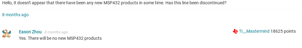

von Patrick L. (Firma: S-C-I DATA GbR) (pali64)
Jobst M. schrieb:
> (Und die Begründung dafür ist so blöde, dass ich dafür immernoch in die
> Tischkante beiße - ein MSP430 hätte gelangt.)
Autsch
PS:
Jobst M. schrieb:
> Mittlerweile werden die von TI auch
> schon wieder abgekündigt.
... übrigens hat das mit der Chipknapheit zu tun, darüber gibt es sage
mal "Insider Informationen" den die MSP432 sind ja quasi noch im Startup
und haben somit keine Priorität mehr. Heißt sie sind zu Gunsten anderer
Chips aus der Produktion raus gefallen....
Aber (noch) nicht offiziell abgekündigt.

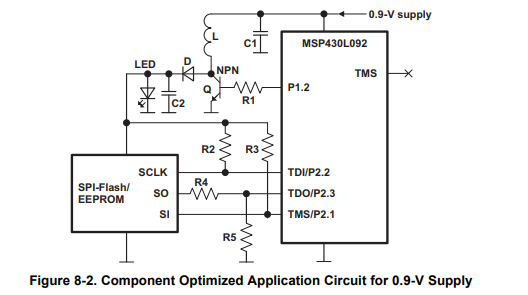

TI schrieb:
> Der MSP430L092 hat eine maximale Betriebsspannung von 1.65 V.
> Maximum Rating 1.9 V.
> Was dazu fuehrt das das kleine Kerlchen immer recht einsam ist.
> Es fehlen Freunde zum Spielen.

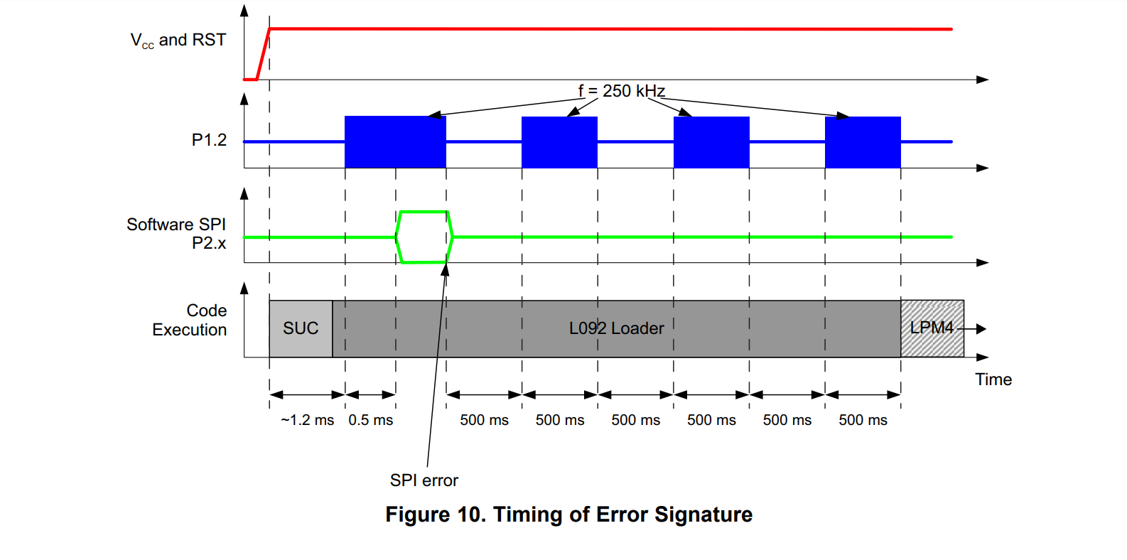

Du hast aber gesehen, dass er Vorbereitet ist direkt mit wenig ext.
Komponenten auch bis zu 5V ext. Bauteile zu verwenden? (Siehe Bild)
Er hat "Von Haus auf" grad den P1.2 als PWM Controller für Step Up ohne
dafür extra Software zu schreiben im Power ON RESET, der dir ein DC/DC
ermöglicht, um auch andere Bauteile mit mehr VCC Bedarf zu Verwenden.
Das macht in dennoch Interessant, bin gerade an einem Medical Projekt
mit besagtem MSP430L092 am Designen und Proggen ;-)
