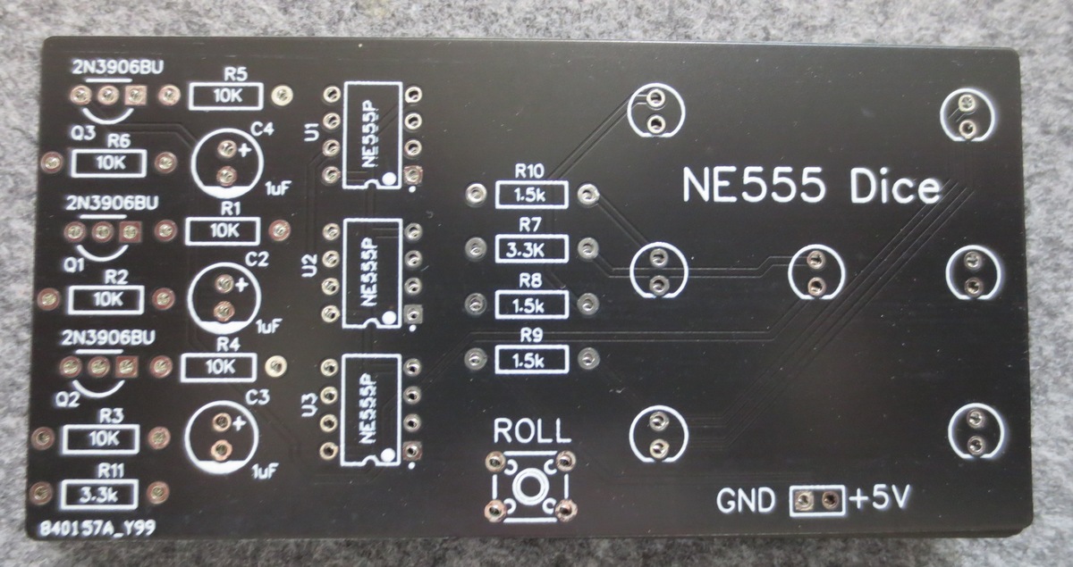

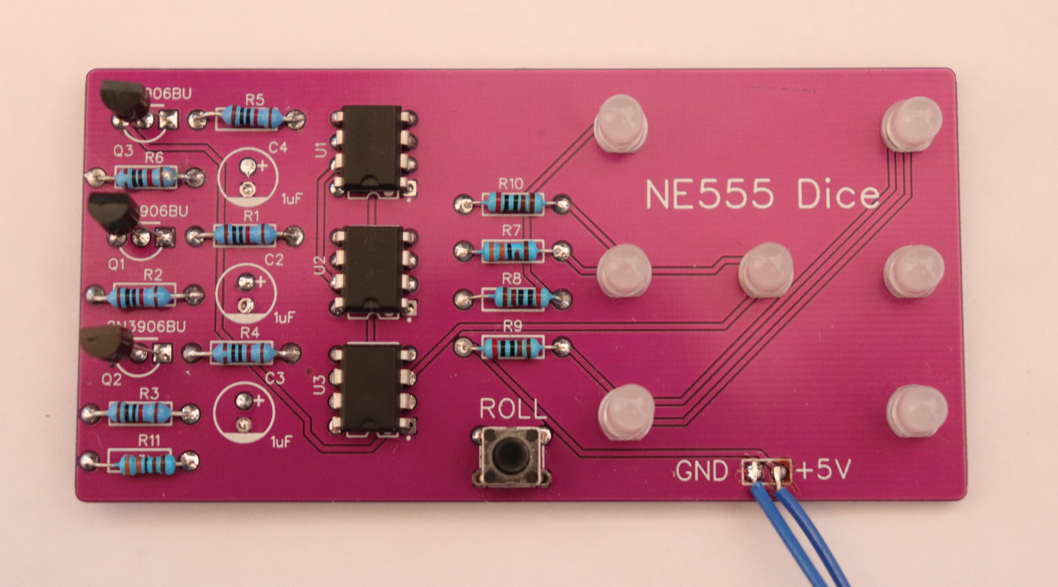

Anbei ein kleines Retro-Projekt in through-hole-technology, ein
elektronischer Würfel.
Die Schaltung kommt mit nur drei NE555 aus und ist in der Zahl der
Bauteile absolut minimiert. Es gibt keinen Zähler IC, wie CD4017. Kommt
jemand darauf, wie er funktioniert? ;)
(Die 1µF Kondensatoren sind in Ermangelung von Elkos übrigens als SMD
auf der Rückseite bestückt)

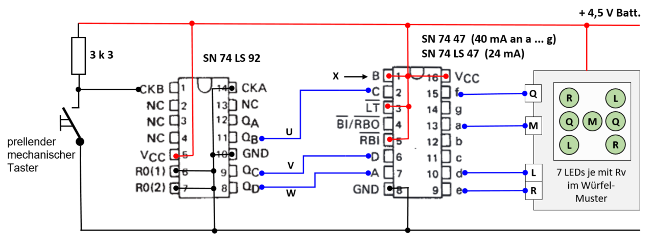

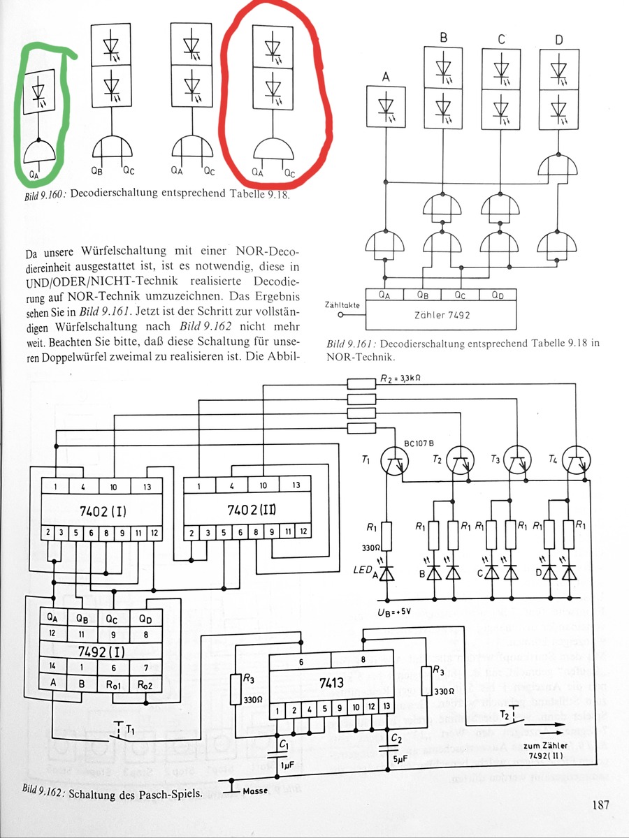

von Michael M. (Firma: Autotronic) (michael_metzer)
Theoretisch genügt ein einziger 7492 und ein Taktgeber. Die beiden 7402
(NOR) können weitestgehend durch ODER-Dioden ersetzt werden. Die
Invertierung der LED QA (grüner Kreis) wird durch Umklemmen an GND
realisiert. Lediglich die UND-Verknüpfung LED QA und QC (roter Kreis)
muss mit einem Transistor umgesetzt werden (De Morgan anwenden).
Alle anderen Treiber-Transistoren können wegen modernen LEDs entfallen.

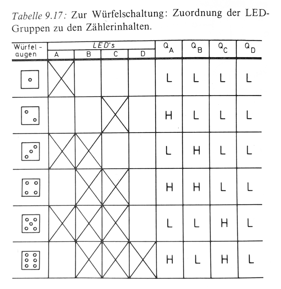

von Schlaumaier (Gast)
Geht auch ohne 555 :)
Du brauchst
7 Lampen
4 x BC 108
4 x 4.7k Ohm
2 x 1k OHM
2 x Elko 10 MF
1 Taster
1 x 7402
1 x 7404
1 x 7492
Fertig :)
Das waren noch Zeiten als ich mit der 74.er Serie gespielt habe.
Zusammenstellung aus einen Fachbuch. War damals mein erstes Projekt.
Ich habe 2 Versuche gebraucht bis er funktioniert ;)

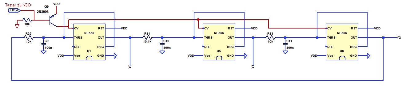

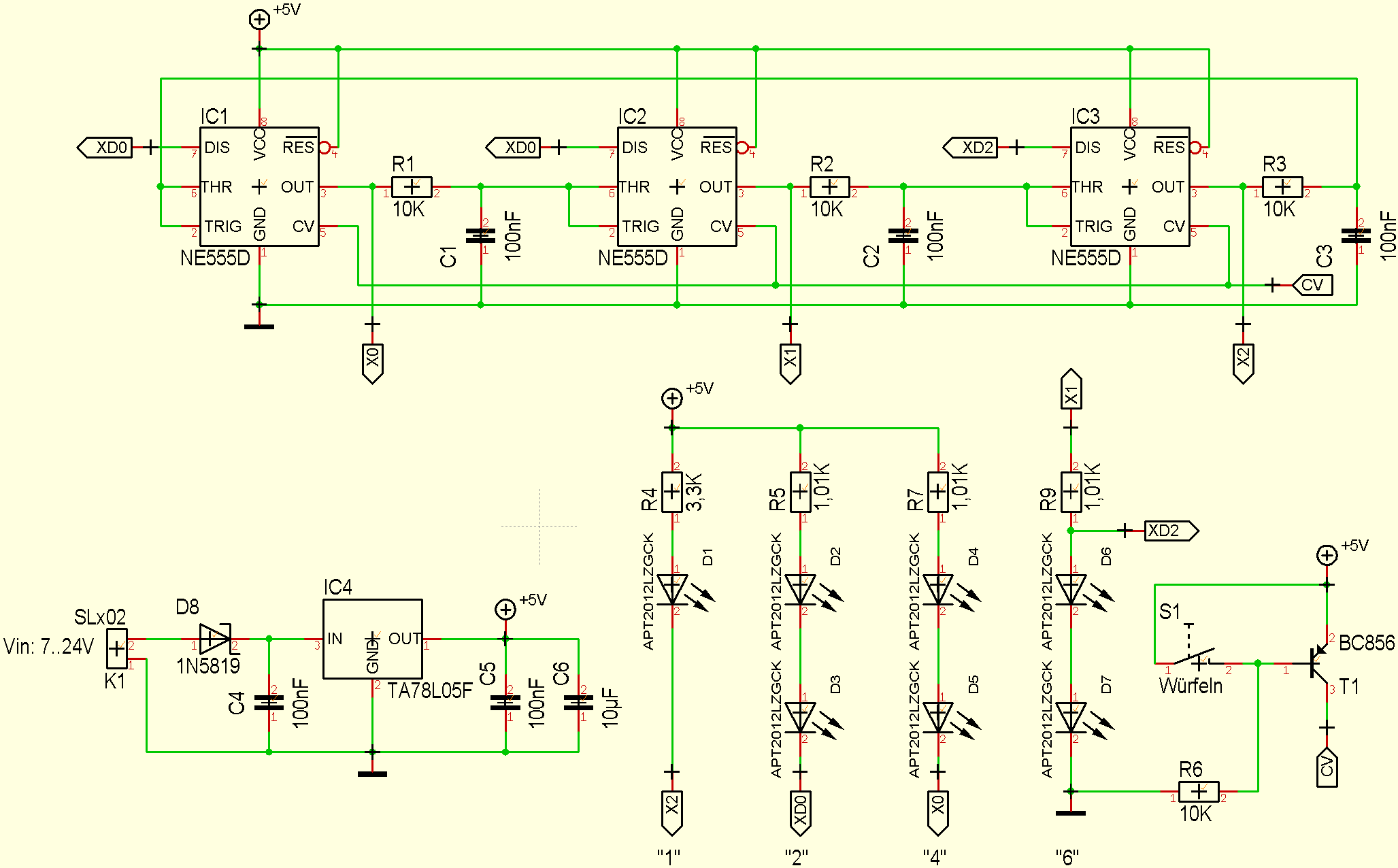

von Markus M. (Firma: EleLa - www.elela.de) (mmvisual)
> Das Projekt ist das Ergebnis einiger Optimierungsrunden hier:
> https://hackaday.io/project/183938-circuit-golf-electronic-dice-edition
> Details zur Implementierung:
https://hackaday.io/project/183938-circuit-golf-electronic-dice-edition/log/203213
> Wer kann die Schaltung noch weiter vereinfachen?
> https://youtu.be/87U51SCs45A

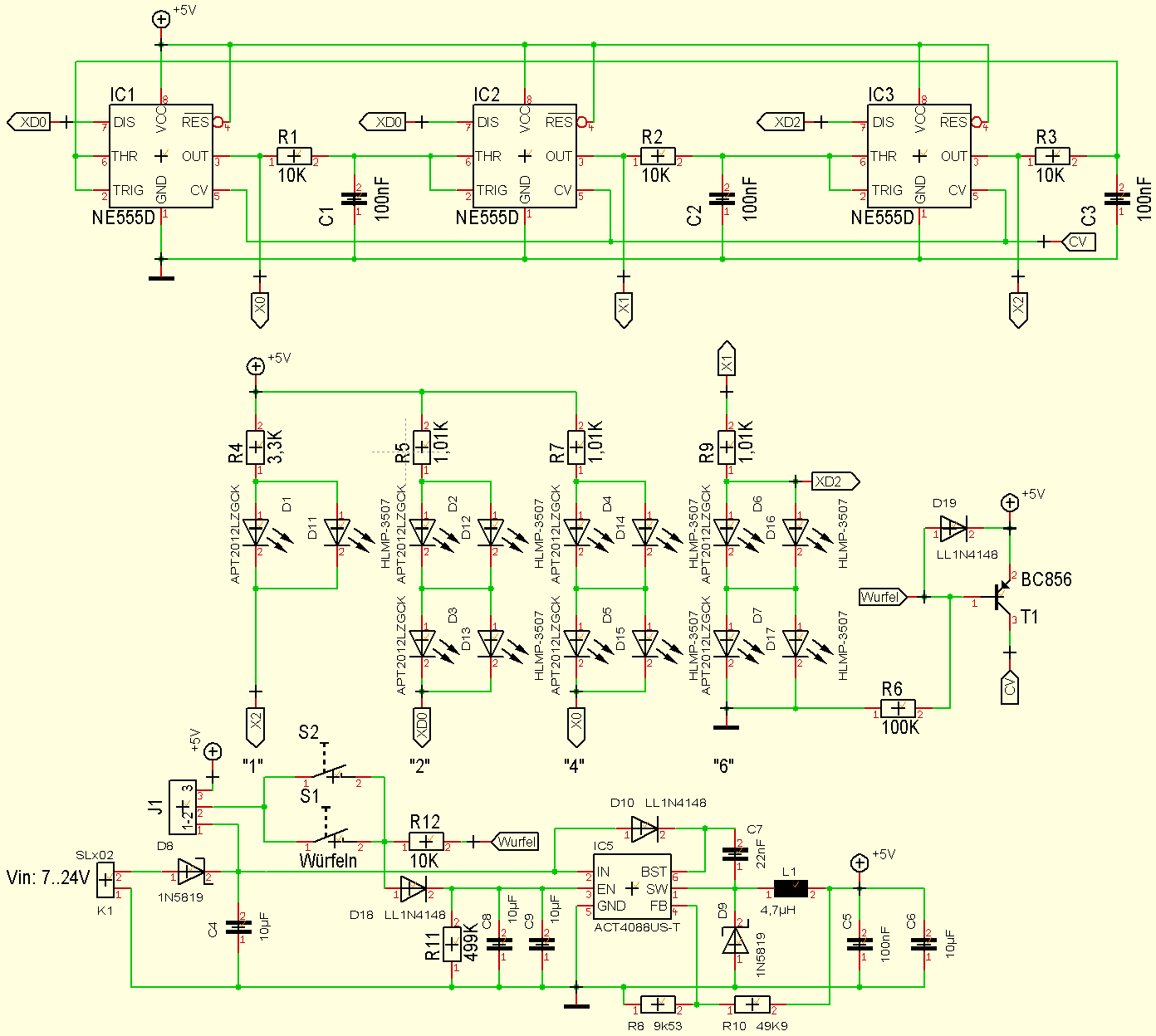

Nettes Projekt, tolle Idee und supereinfach zum Umsetzen!
Ja, es geht!!!!
Man kann nochmal 2 Transistoren und 2 Widerstände sparen.
Anstatt die 3 Taktleitungen zu unterbrechen lege ich ControlVoltage auf
VDD, wenn er nicht zählen soll. Daher braucht es noch einen Transistor
um den Taster zu negieren. Wenn man statt dem Schließer-Taster einen
Öffner nimmt, dann kann man auch noch auf den Transi+Widerstand
verzichten.
Im Anhang der Schaltplan (geänderte Leiterbahnen rot) und ein Foto vom
Brett-Aufbau.
Ich hatte keine 3x NE555 in DIP, daher ist der Versuchsaufbau mit 1x
NE556 und 1x NE555. Und damit ich da was Blinken sehe verwende ich für
den Versuch 22µF statt 100nF. Der echte Würfel sollte natürlich 100nF
haben.
Der Wettberwerb geht weiter ... geht noch mehr?

von Tim  . (cpldcpu)
> Ja, es geht!!!!
> verzichten.
> Brett-Aufbau.
> haben.
Wow! Gute Idee, das muss ich gleich einmal ausprobieren. Hatte auch kurz
darüber nachgedacht, etwas mit dem Eingang zu machen, habe mich aber
nicht getraut den Node extern zu biasen. Allerdings hängen da ja auch
nur drei 5kohm Widerstände dran - warum also nicht.
Erreicht der Zähler denn alle Zustände mit gleiche Wahrscheinlichkeit?
Der TRESH-Eingang wirde deaktiviert, wenn man CONT auf VCC zieht, der
TRIG-Eingang ist aber noch aktiv?
Das kann ich schlecht nach kontrollieren, ich hatte in ja nur die 3
LED's auf dem Steckboard dran. Sah jedoch danach aus.

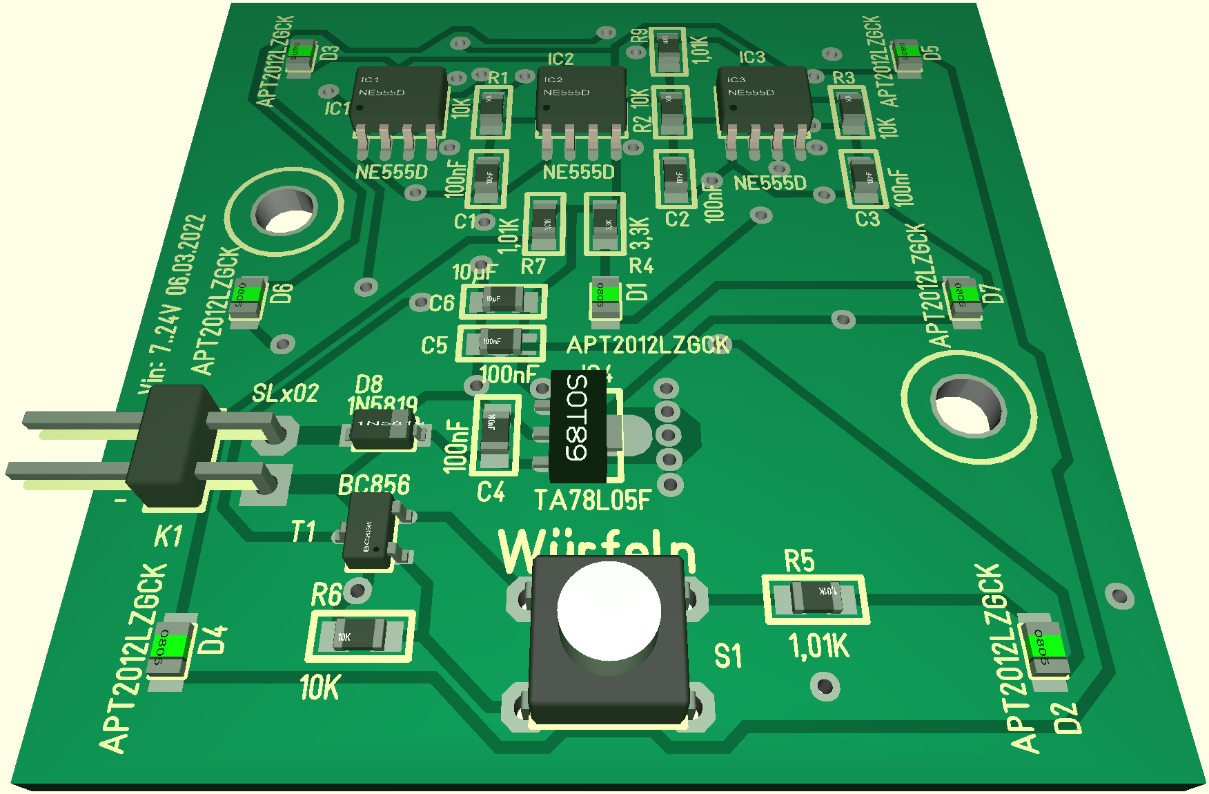

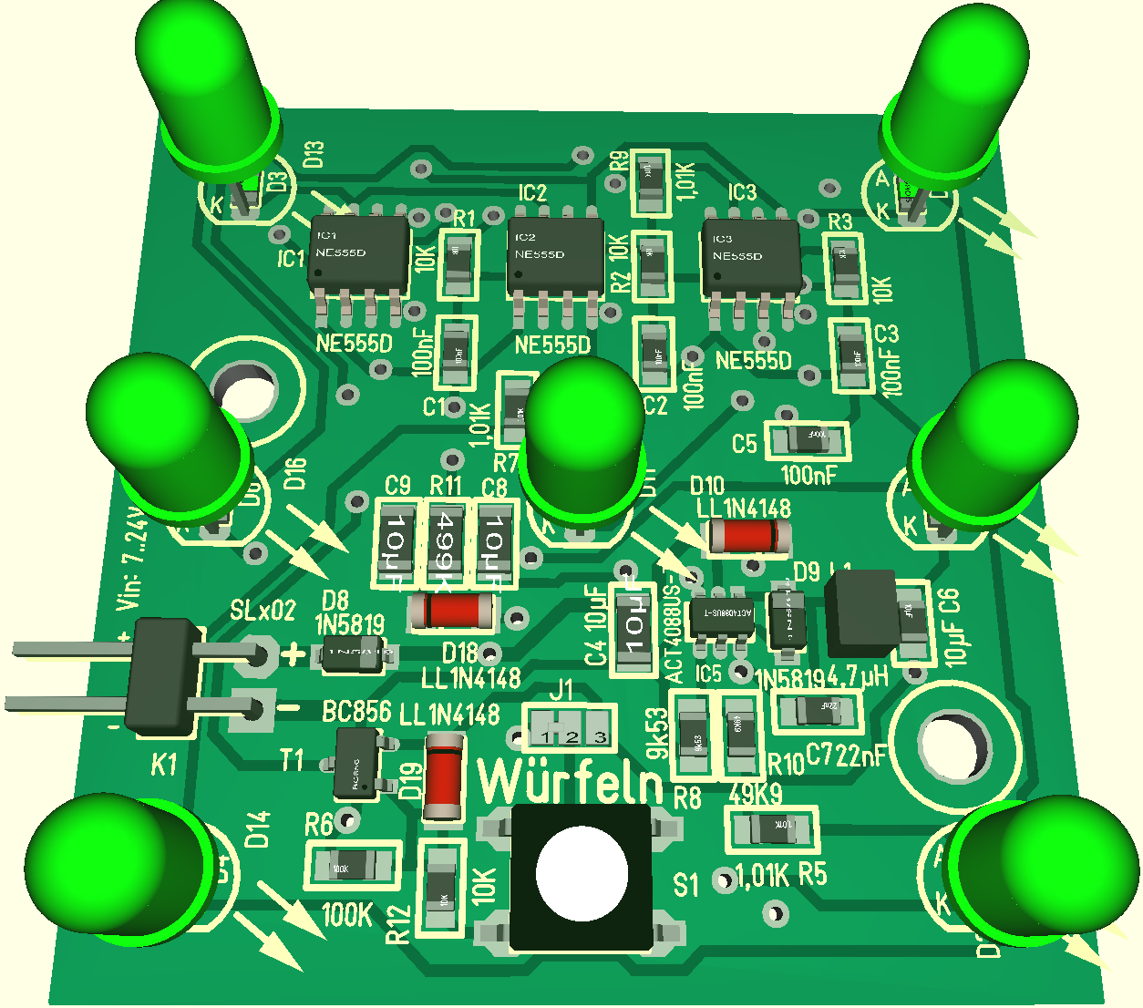

Hab noch eine Platine designt:
- Mit Spannungsregler, damit man das an 9V anschließen kann
- Verpolungsschutz
- Daher 5 Bauteile extra
- Größe der Platine 45x45mm
Mich lässt die Würfel-Schaltung noch nicht in ruhe...
Leider habe ich doch keinen 7805 in SOT89 in meiner Kiste, nur einen in
TO220 und das war mir zu hoch.
Die LED's und den Taster habe ich nun doppelt gezeichnet, einmal als SMD
und THT, damit hat man etwas mehr Freiheiten was man gerade in der Kiste
liegen hat.
Daher habe ich mich nun doch zu einem Step-Down Spannungsregler
entschieden. Und da er ein "Enable" Pin hat, dachte es müsste doch
irgendwie möglich sein, dass man mit dem "Würfeln" die Schaltung
aktiviert und diese sich nach 20..60 Sekunden dann wieder schlafen legt.
Im Schlaf liefert der "Enable" Eingang einen konstanten Strom von 2µA,
damit sollte eine 9V Batterie so ziemlich lange leben.
Falls jemand mag, bitte schaut mal auf den Schaltplan und gebt Bescheid
ob der Trick mit dem "Würfeln" und dem "Aktivieren" der Stromversorgung
so funktioniert wie ich mir das ausdachte.
Zu meinen Gedanken zur Funktion und den verwendeten Werten:
Zwischen Basis und Emitter von T1 dürfen lt. Datenblatt maximal 6V sein,
daher D19.
R12 mit 10K, denn wenn der Taster betätigt wird und am Eingang 24V
Versorgung anliegen, so würde durch den Widerstand 1,9mA fließen
(24V-5V=19V) und die Spannung würde damit auch nicht über 5V angehoben
werden, da die 2mA durch die LED's fließen.
Die Abschaltdauer ist nicht so einfach zu errechnen, Schwelle von EN ist
1,24V mit einer Konstantstromquelle von 2µA. Sobald der Widerstand R11 >
als 620KOhm ist würde der Spannungsregler nicht mehr abschalten. C9 ist
ein optionaler Platz, falls man etwas mehr Kapazität braucht. Und sollte
das doch nicht so funktionieren, so kann mit J1-Lötbrücke und
Umbestückung die Funktion vom Taster wie vom zuvorigen Thread erreicht
werden.

Ich habe mal eines von meinen PCBs umgebaut (siehe Bild, mit fliegendem
PNP-Transistor).
Leider sieht es so aus, als wenn nur die Patters 1,2,6 angezeigt werden.
Ich vermute, dass bei den anderen der Würfel auch dann "weiter rollt",
wenn er angehalten ist. Möglicherweise ein Problem mit dem noch aktiven
TRIG-Eingang. Muss später einmal darüber nachdenken.
Benötigst Du wirklich einen Spannsungsregler? Alle Bauteile können einen
relativ großen Spannungsbereich ab. Bei höheren Spannungen werden
lediglich die LEDs etwas heller. Kann meinen Würfel problemlos zwischen
4-10V betreiben.
Ich wollte den mit 9V Batterie betreiben, auch mit 12V Akkus oder mal
24V.
Und die Doppel-LED's hab ich in Reihe geschaltet, daher läuft meine
Schaltung mit 4V nicht mehr, bzw. sollte relativ exakt 5V haben. Bei 9V
würde wegen dem LED Vorwiderstand, der für 5V ausgelegt ist, viel zu
viel Strom durch die LED's fließen. Auch sollten die LED's schön gleich
hell leuchten, daher nicht parallel.
Ich müsste mein Steckbrett auch nochmal zusammen stecken, hab mir leider
kein Video gedreht.

von Tim  . (cpldcpu)
> PNP-Transistor).
> Leider sieht es so aus, als wenn nur die Patterns 1,2,6 angezeigt werden.
Ok, bin leider erst jetzt dazu gekommen. (Ja, wenn man mitten in der
Nacht aufwacht...)
Die Sequenz des Ring-Zählers ist wie folgt:
001    3
011    1
010    5
110    6
100    4
101    2
Das Mapping auf die Augenzahlen steht daneben.
Wie man sehen kann, ändert sich immer ein Bit zur Zeit. Entweder von
einer 1 auf eine 0, oder umgekehrt.
Wie oben schon geschrieben, deaktiviert man durch das Hochziehen da
CONT/CA Pins auf VCC den TRSH eingang. Der TRIG-Eingang ist aber
trotzdem noch aktiv.
Ein LO Pegel am TRIG-Eingang zieht den Ausgang auf HI. Dass heisst immer
dann, wenn der nächste Bitübergang einer von 0 auf 1 ist, wird dieser
durch CONT/CA nicht gestoppt.
D.h. die Übergange des Zählers 3->1, 5->6 und 4->2 finden auch be
gestopptem Würfel statt. Das erklärt, warum der Würfel nur bei 1,2,6
stehen bleibt.
> stehen bleibt.
Danke für die Erklärung!
Dann ist meine Idee der Optimierung eher Suboptimal. Erhöht zwar die
Chancen eine 6 zu bekommen, dafür auch die kleine Zahlen zu bekommen.
von Tim  . (cpldcpu)
Markus M. schrieb:
> Erhöht zwar die
Naja, die Wahrscheinlichkeit eine 1,2 oder 6 zu bekommen liegt bei
jeweils 33.3% (+- Bauteiletoleranz), während sie für 3,4,5 bei 0% liegt.

von Claus K. (claus_k246)
Guten Abend, liebe Gemeinde ;)
Wer einen prellenden Taster hat, braucht für einen elektronischen Würfel
keinen Oszillator.
Und da es hier um Retro ging, wollte ich gerne auch noch einmal posten,
was ich mir vor 48 Jahren überlegt hatte: Nur 2 ICs sollten es sein,
Treiber inklusive. Damals brauchte eine LED noch 20 mA, so dass die 40
mA, die ein 7447 schafft, gut passten. Um herauszufinden, wie der 7447
am Eingang und am Ausgang zu beschalten ist, hat mir ein Kumpel damals
ein Lochkarten-Programm geschrieben. Das lief dann 12 Stunden, bis es
die Lösung fand. Ich habe dieselbe Aufgabe heute meinem ESP gestellt. Er
brauchte 1600 Millisekunden, um 8 LÖsungen zu finden.
... und falls sich jemand dafür interessiert, wie man sowas lösen kann,
hier noch der Code:
Korrektur: Der Anschluss "/BI-/RBO" muss offen bleiben
von Tim  . (cpldcpu)
> keinen Oszillator.
hmm... Kann man das irgendwie optimieren? :)
Cleverer Ansatz! Der 74LS82 ist so konfiguriert, dass er von 0-5 zählt?
(mit durch zwei geteilter clock)
Auf was für einem Rechner lief Dein ursprüngliches Programm? 12 Stunden
klingt schon nach wirklich viel, sieht allerdinsg auch nach Brute-Force
Anbsatz aus, oder?`
Könnte man einen CD4026 mit einem ähnlichen Ansatz nutzen?
(Vorausgesetzt man findet einen Weg, den zähler zu resetten).
von loeti2 (Gast)
Hab das Programm mal in (ich hoffe) standard-C++ "portiert".
Da läuft es auf meinem i7-Rechner im Releasemode 8 Millisekunden.
> Anbsatz aus, oder?`
Brute-Force-Ansatz stimmt. - Die 12 Stunden mögen eher die gefühlte
Brutto- als die tatsächliche Netto-Rechenzeit gewesen sein. Wenn ich
jetzt mal grob überschlage: 1,5 Mio Schleifendurchläufe je 10
Assemblerzeilen je 10 Takte ergibt 150 Mio Takte; das wären 150
Sekunden, wenn so ein Rechner 1974 vielleicht mit 1 MHz lief? Allerdings
bekam man diese Rechenzeit nicht am Stück, sondern nur im
Time-Sharing-Verfahren. Als Studenten mussten wir damals solche
Programme in den Nachtlauf geben, und am anderen Tag lag dann das
Ergebnis im Ausgabefach.
74LS92: via CKA und QA könnte man die clock durch zwei Teilen, ist aber
nicht erforderlich; ich lege den Takt direkt an CKB, das ist der Eingang
für den 3-stelligen Zähler mit den Ausgängen QB, QC, QD. Dieser ist
intern so konfiguriert, dass er die 6 Zählerstände {0,1,2,4,5,6} liefert
(wenn man QB als LSB und QD als MSB betrachtet).
Im CD4026 ist ja ein 7-Segment-Decoder fest verdrahtet mit einem Zähler.
Die Lösungen, die mein Programm gefunden hat, benötigen allesamt eine
davon abweichende Zuordnung der Decoder-Eingänge {A,B,C,D} mit den
Zähler-Ausgängen (die ich im Programm {U,V,W,X} genannt habe).

von Gerald B. (gerald_b)
Den 7447 brauchst du auch nicht. Der 74192/193 o.ä. BCD Zähler reicht.
Guck dir mal den BCD Code an A = die mittlere LED, B zwei LED und C = 4
LED, satt Reset Null wird Set 1 verwendet, bei Erreichen der 7 (UND
A,B,C).
Sind ebenfalls 2 ICs der Zähler und 1x Grundgatter ;-)
