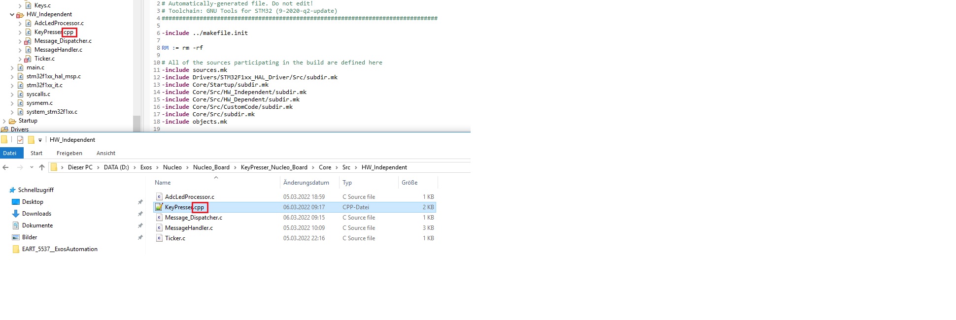

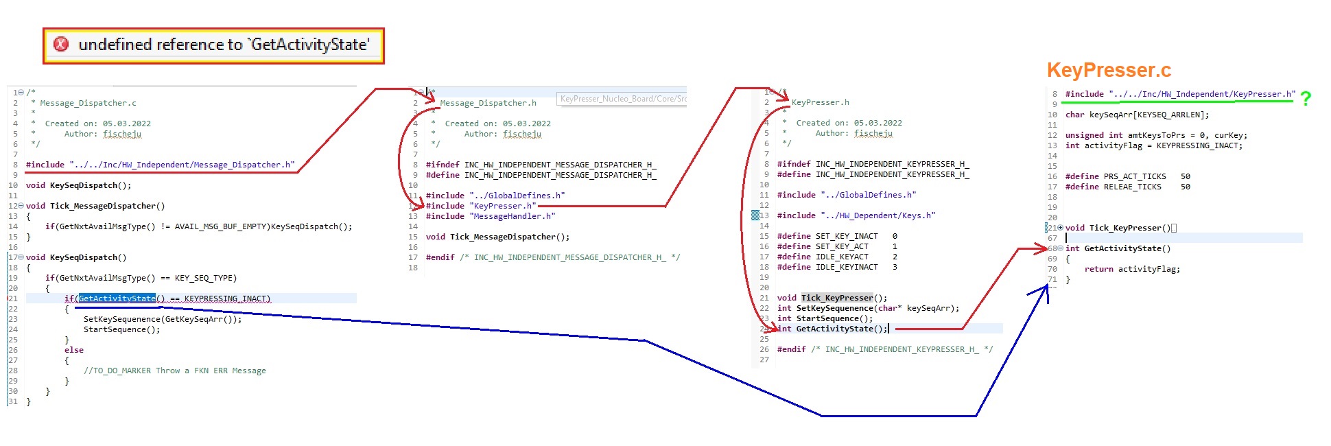

Hallo zusammen, mir scheint, ich habe ein Missverständnis dazu, wie h-Files in C funktionieren und wie man über sie Funktionen in einem C-File referenziert. Mein Problem ist, ich bekomme die Meldung, die Referenz zu einer Funktion wird nicht gefunden "undefined reference to..." Bin bisher davon ausgegangen, wenn die Inkludierungs-Kette in einem h-File die verwendete Funktion als Deklaration findet und in einem c-File die Definition ist, dass es passt. Des scheint net so Wie müsste ich das gestalten, damit die Funktion GetActivityState() in Message_Dispatcher.c nutzbar ist? vielen Dank :) >Wenn ich In formationen "vorenthalte" liegt es nicht daran, dass ich das mit >Absicht mache sondern, dass ich nicht weiß, dass sie relevant sind.
Du musst die KeyPresser.c natürlich auch noch mit kompilieren und anschließend dazulinken. Zeig mal dein Makefile oder Compiler Anweisung.
Liegt meist am falschen aufruf von gcc/g++, der Linker findet dann nix. Alle relevanten files mit angeben dann geht es.
Die Header Datei sagt dem Compiler nur, das es eine GetActivityState Funktion gibt, die keine Parameter braucht und ein int zurückgibt. Erst beim Linken ist es erforderlich das die Funktion auch wirklich da ist und darum muss diese auch vorher gebaut (kompiliert) werden. Ich gehe daher davon aus das du die KeyPress.c nicht beim gcc angegeben hast.
:) der Tip war gut - er war zwar nicht die Ursache, hat mich aber auf das richtige Folder-Click-Quest geschickt. Hab in meiner Cube IDE das make-File gefunden (Ich bin so ein Hacker), das wiederrum auf andere m-Files in den Subdirectories verweist und siehe da - ich hab offenbar eines meiner "C"-Files als cpp File gespeichert und das nicht gemerkt - im Folderbrowser hab ich´s dann gesehen auf der Suche nach den Make-Files :) ba-Dum-Tss Vielen Dank :)
