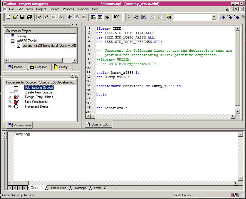

Ich habe ein paar alte XC9536 und möchte die benutzen, um eine
QBUS-Platine für die PDP-11 (5V) aufzubauen.
Nach meiner Erinnerung gab es ein freies Webpack von Xilinx, um für
diese Bausteine zu entwickeln. Die Webseite bietet mir auch brav jede
Menge angeblich freie Versionen an und nach Registrierung konnte ich die
Version ISE-4.2 herunterladen. Zur Installation will das Programm jetzt
aber einen Registrierungscode haben und wenn ich den bei Xilinx auf der
Webseite bestelle, soll ich bestätigen, daß ich oder meine Firma eine
passende Lizenz gekauft hätten. Dazu müßte ich natürlich granatenmäßig
lügen und da bin ich wohl nicht der passende Typ dazu. Irgendwas scheine
ich also falsch zu machen. Ein halber Tag rumgegoogeln bringt jede Menge
ähnlicher Fragen zu solchen Problemen, aber keine Lösungen.
Daher meine Frage an die Experten:
Stimmt das überhaupt mit der Gratisversion und wenn ja, für welche
Version der Xilinx-Software gilt das?
Mit Dank im voraus
Klaus (der soundsovielte)

von Klaus S. (kseege)
Laut Aussage Xilinx sind alle ISE-Versionen kostenfrei zu benutzen.
Unter
https://support.xilinx.com/s/article/44015?language=en_US
gibt es nicht nur den Link auf den Download, sondern auch die
Weiterleitung "Obtaining a Registration ID Code Only" und dort kann man
sich alle Registrierungscodes der Versionen 3 bis 10 anschauen.
Damit funktioniert bei mir jetzt die Version 4.2 mit den gewünschten
Bausteinen.
Es ist zwar nicht das Webpack wie ursprünglich angepeilt, sondern die
Version "Alliance", aber der Name ist mir auch recht.
Die neueren Versionen werde ich erst ausprobieren, wenn ich wieder in
der Firma bin und mehr Wumms unter der Haube habe.
Dank an alle Infolieferanten von
Klaus (dem soundsovielten)
P.S. Registrierung mit Firmenangabe war immer nötig.
