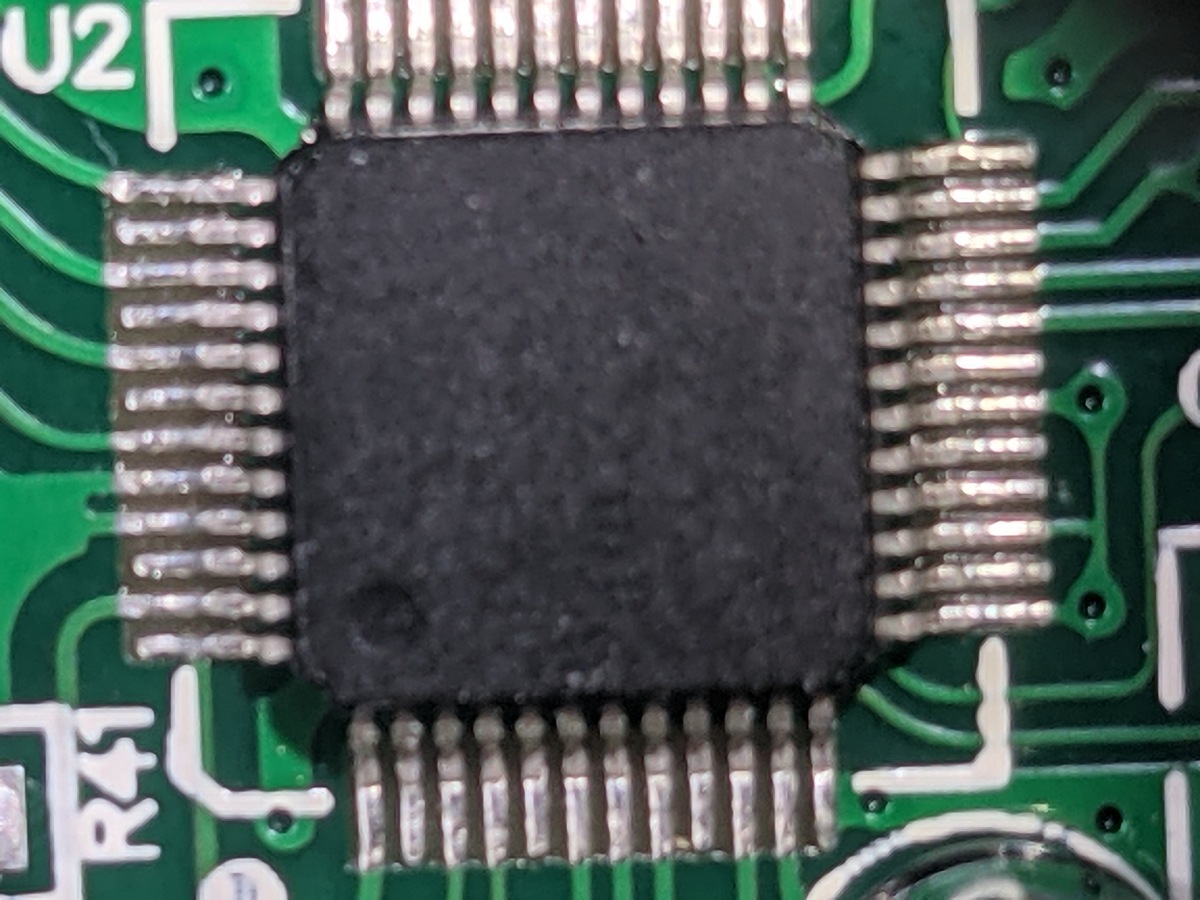

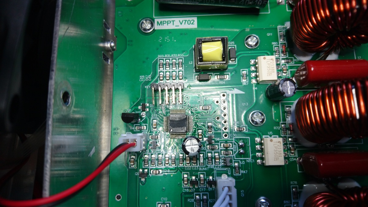

Hallo Freaks,
Ich baue mir gerade eine kleine 12V PV-Anlage für das Gartenhaus auf.
Dazu verwende ich einen China-Laderegler der bei scheinbar recht
verbreitet ist (Hersteller PowMR, Bezeichnung 30A/40A/50A/60A usw, Gibts
auf Ali, Banggood usw). Das Teil tut soweit was es soll, stimmt sich mit
meinem Panel ab und lädt auch ordentlich. Nur ist der Rest der Firware
nicht der Brüller  (Speichert keine Einstellungen bei Power-Off, startet
manchmal nicht sauber und lädt nicht, keine Strombegrenzung usw). Jetzt
hatte ich mir gedacht, schauste mal, was da für ein Controller drin ist
und ob ich mir selbst was einspielen könnte - rein experimentell aus
Spass an der Freude.
Nun haben unsere fernöstlichen Freunde allerdings die Oberfläche des 48
QFP Pin Controllers mit was dremelähnlichem bearbeitet. (und nicht nur
den..)
Das Einzige was noch zu lesen ist: obere Zeile "S320 980" und unten
rechts (Pin12/13) steht "G4", wobei das G unterstrichen ist.
Ich habe mir mal das Pinout rausgemessen und es ist klar, Pin 3 ist
Reset. Sieht man auch an der klassischen 10k auf 3.3V Pullup/100nF Kombi
und macht auch ordentlich reset ohne das VDD zusammenbricht.
Hat jemand vielleicht eine Idee, was das für ein Controller sein könnte?
Die Pins 20,21,22,23 werden auf einen Pin Header rausgeführt. (JTAG?)
Console oder Uart-Output konnte ich leider keinen finden.
Auf GND sind die Pins 12,13,15,18,33,34,44,45
3,3V Power bekommen die Pins 11 und 35. Ext. Quarz ist keiner verbaut,
der läuft wohl mit einem internen RC-Oszi.
Dachte erst es könnte ein TMS320 sein wegen dem Reset auf Pin 3 aber da
passt einiges wieder mit VDD/VSS nicht.
Hat jemand evtl. noch eine Idee?

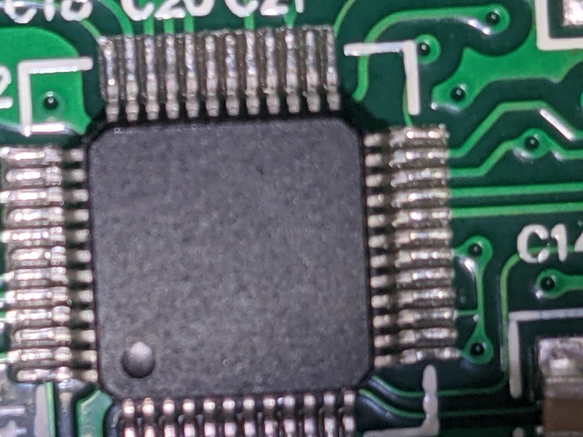

von Peter M. (peter_m94)
So sieht das bei mir aus.
Die Pins habe ich mal durchgeschaut. Ein Pin misst den Eingangsstrom
über ADC (0,1Ohm Shunt sitzt direkt beim Eingang), ein anderer hat einem
Temp.Sensor dran, noch zwei messen Spannungen, PV Input und die
Batteriespannung. Dann gibt es noch 3 PWM Ausgänge für die 3
schaltreglerstufen, einen für die Displaybeleuchtung. Das Display
besteht aus einem HT1621 4x32 LCD Controller wofür es sogar schon eine
offene library gibt. Das Keyboard besteht aus 4 simplen,
ungemultiplexten GPIO pull-Down Tastern.
von H. H. (Gast)
Das Marking ist auf jeden Fall von TI.
Und ich tippe auf einen aus der TMS320 Reihe.
https://www.ti.com/lit/gpn/TMS320F28027
Danke dir! Ja, das kommt hin. Die Massepins und Versorgung stimmen alle.
Das mit den JTAG Pins auch. Evtl. kann ich die Core ID über den J-Link
auslesen.
Also über JTAG meldet sich was.
JTAG chain detection found 1 devices:
 #0 Id: 0x030F2D89, IRLen: 38, Unknown device
TotalIRLen = 38, IRPrint = 0x04030F2C89
Die IDs habe ich nirgends gefunden. Leider hat Segger wegen der geringen
Verbreitung keinen Support für die TMS320F280x-Reihe in die J-Link
Flash,Mem,Commander etc. Software implementiert.
Da muss ich wohl wieder mal den Code Composer Kram installieren...
Ein ungelabelter Chip von TI, daß ist wirklich mal was neues.
Ich habe doch tatsächlich noch einen alten XDS110 in einer Schublade
gefunden!
Fürs Protokol: Es handelt sich um einen TMS320F28027
Eine simples Zählerschleifenprogramm konnte ich schon ins RAM laden und
live debuggen. Ist wie schon erwähnt ein Just-For-Fun Projekt. Mal
schauen, wann ich weiter werke. Hier ein paar Tipps falls das Thema
jemand in der Suche findet und sich eine Entwicklungsumgebung dazu
aufbauen möchte:
Software: Texas Instruments Code Composer Studio (Hier V11)
Debugger: XDS110 USB Debug Probe (geht auch mit div. Demoboards die den
drauf haben)
Pin-Belegung am PowMr MPPT Regler (Zählung beginnt bei dem Pfeil bei J1)
Pin 2: Reset
Pin 3: TCK
Pin 4: TDO
Pin 5: TMS
Pin 6: TDI
Pin 7: GND
