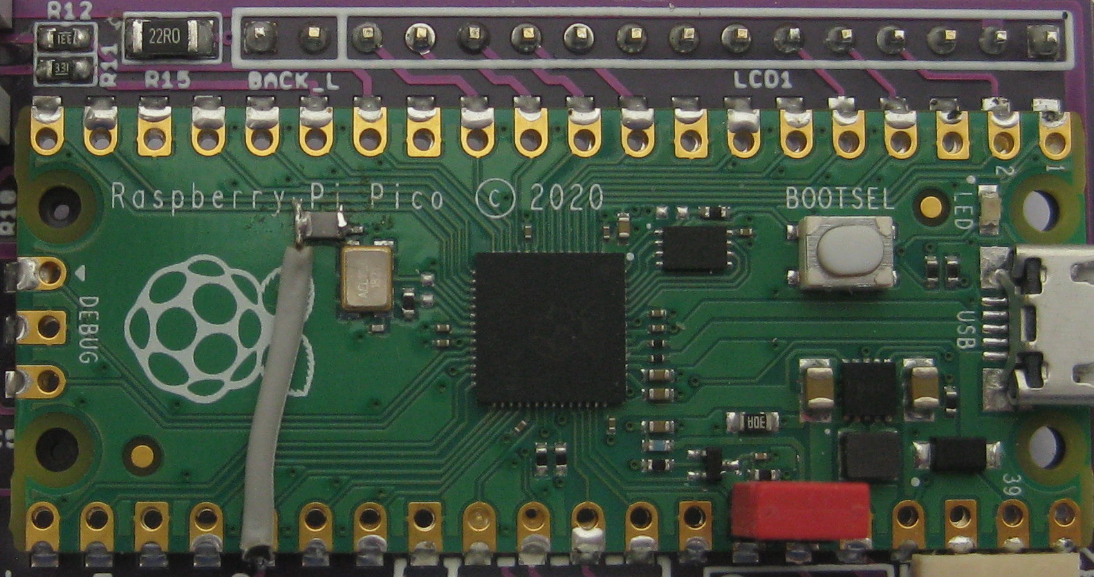

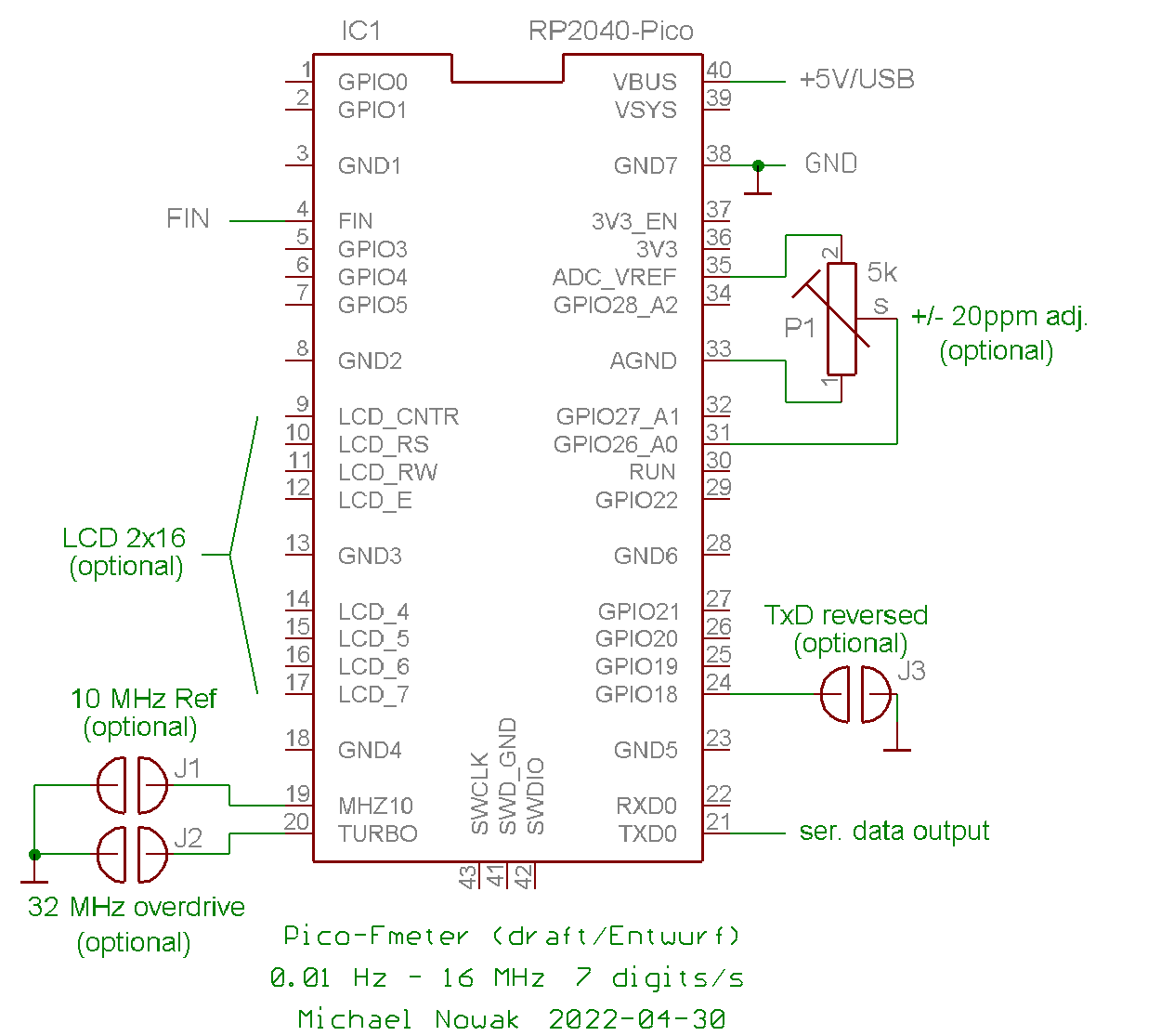

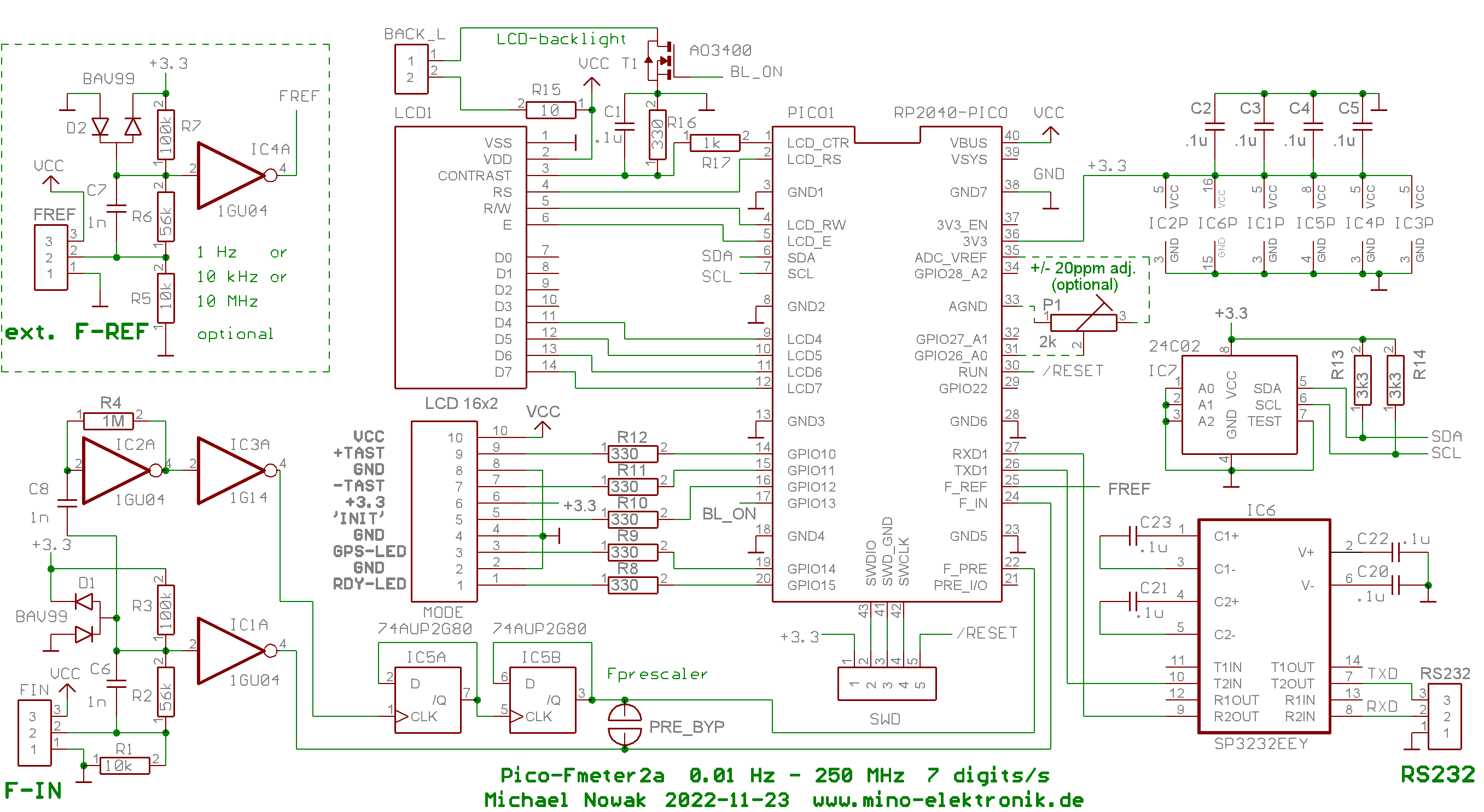

Im Anhang der vorläufige Entwurf für einen reziproken Frequenzzähler auf
Basis des RP2040 Pico-Boards, was für wenige Euro erhältlich ist. Im
einfachsten Fall wird nur ein Eingangssignal an Fin angelegt und die
Ergebnisse an TxD ausgegeben. Als Versorgungsspannung werden 5 V (per
USB oder Powerbank) benötigt.
Optional kann die genaue Frequenzanzeige per Poti um +/- 20 ppm
justiert, eine 10 MHz Referenz verwendet oder der TxD-Pegel so
eingestellt werden, daß er direkt an einen RS232->USB-Converter
angeschlossen werden kann. Diese kommen in der Regel mit 3 V Signalen
klar.
Reicht der Eingangsfrequenzbereich nicht ganz aus, kann er per Option
auf 32 MHz erweitert werden. Diese Funktion ist experimentell und mich
würden Erfahrungswerte bezüglich der Tauglichkeit interessieren.
vorläufige Daten:
• Pico RP2040 Board
• reziproke Frequenzmessung
• Eingangsbereich 0,1 Hz – 16 MHz,
• Option max. Fin = 32 MHz (Turbo)
• Auflösung 7 Stellen / s
• 3 Messungen / s oder eine Periode (bei Fin < 3 Hz)
• ser. Datenausgabe mit 115,2 kBd
• Abgleich der Frequenzanzeige +/- 20 ppm
• Anschluß 2 x 16 LCD (Option)
• invertierte TxD-Pegel (Option)
• 10 MHz Referenzsignal (Option)
Da sich vermutlich noch starke Veränderungen am Programm ergeben, hier
nur die .UF2-Datei zum direkten Kopieren per USB auf das Board.
Das geht wie folgt: Taster auf dem Board gedrückt halten und USB-Kabel
einstecken. Mit Kopierfunktion die Datei "pico_fmeter.uf2" in den
aufklappenden Ordner schieben.
Viel Erfolg!
Naja, der Entwurf ist noch gar sehr 'vorläufig'.
Aber wo da das Reziproke herkommt, ist nicht wirklich ersichtlich.
Ich frage mich an solchen Stellen immer, was der eigentliche Zweck
solcher Entwürfe ist. Soll das mal ein Gerät werden, womit jemand
tatsächlich arbeiten soll/kann? Oder ist das nur dazu da, mal eine
Beispielschaltung für diesen RP2040 zu zeigen?
In solchem Zusammenhang wäre es anstelle von vorläufigen Wunschdaten
weitaus wichtiger, entscheidende Konstruktionsdetails vorzustellen -
vorausgesetzt selbige existieren. Da wäre z.B. die Frage, ob der Chip
tatsächlich asynchron betreibbare Counter besitzt und davor noch eine
ebenfalls asynchrone Torschaltung. Sonst ist es nämlich ein bissel Essig
mit einem reziproken Zähler, oder man muß sowas extern machen, was aber
aus deinem Entwurf nicht ersichtlich ist.
Alle anderen Kunststücke im Mikrocontroller laufen darauf hinaus, daß
man übersieht, daß auch die internen Counter und Catch/Compare-Logiken
nicht mit den tatsächlich außen anliegenden Signalen arbeiten, sondern
mit Samples, die vom verwendeten Takt getaktet worden sind. So etwas mag
gehen für Zähler, die ausdrücklich nur langsame Zähler für den
NF-Bereich sind, aber für den universellen Einsatz sind sie nicht
geeignet, weil sowas eine Präzision vorgaukelt, die realiter nicht
existiert. Von wegen 7 Stellen.
Ein anderes, aber ebenfalls wichtiges Thema ist der Meßengang bzw. die
Meßeingänge. Vielen Zähler-Bastlern ist das völlig unwichtig, so daß sie
nur bis zu einem TTL-Pegel-Eingang denken. Aus sowas wird dann nie ein
benutzbares Gerät.
Naja, es ist ja wie geschrieben, nur ein erster Versuch.
W.S.

von Mi N. (msx)
Du stellst die falschen Fragen und erwartest die falschen Antworten.
Deine Suche nach Torzeithardware ist wie immer vergebens.
Falls Du ein RP2040 Pico-Board hättest, könntest Du binnen fünf Minuten
feststellen, daß das Teil 1 Hz Signale mit 7-stell. Auflösung bzw.
Genauigkeit liefern kann. Ohne Umschaltung geht der Messbereich bis 30
MHz hoch.
So, wie ich Dich kenne, hast Du kein Pico-Board und wärest Dir auch zu
fein dafür, es auszuprobieren. Zum einen müßtest Du erst einmal ein
eigenes Board designen und zum anderen bereit sein, zu akzeptieren, daß
es andere als Deine alten, verfahrenen Wege gibt, Probleme zu lösen.
Wer ein Pico-Board hat, kann es für kurzfristigen Bedarf umprogrammieren
und danach wieder für andere Aufgaben verwenden. Und das alles zu einem
extrem günstigen Preis.
Noch überlege ich, ob ich noch zwei weitere Eingangskanäle mit gleichen
Eigenschaften implementiere, um automatisch ein Signal nach Vorteiler
(1/256 oder 1/80) automatisch zu erkennen und somit den
Eingangsfrequenzbereich zu erweitern. Ein 3. Kanal könnte
Referenzfrequenzen von 1 Hz (GPS), 10 kHz oder 10 MHz (TCXO bzw.
Systemreferenz) erkennen und als Referenz zum permanenten automatischen
Abgleich zu verwenden.
Und das alles ohne weitere Hardware (ausgenommen Vorteiler IC nach
Wahl), ohne Torzeit und alles schön vollautomatisch, lückenlos und ohne
Umschalterei.
> Ein anderes, aber ebenfalls wichtiges Thema ist der Messeingang bzw. die
Du beantwortest Deine Frage ja selber ;-)
Hier geht es erst einmal darum, eine Probierlösung ohne Löterei von
vielpoligen SMD-ICs zu erhalten. Das Pico-Board scheint ferner derzeit
gut lieferbar zu sein.
Ernsthaft Interessierte können sich die Eingangsstufe auch selber
konfigurieren und das ganze in ein Gehäuse packen.

Und nochwas zu deinen flotten Sprüchen weiter oben: Hast du dir
eigentlich jemals klar gemacht, was für eine Dimension die Frequenz hat?
Nee? Ich sag's dir: 1/s oder verbal Ereignisanzahl/Zeitspanne. Dabei
wird besagte Zeitspanne gemeinhin als 'Torzeit' bezeichnet. Und wenn du
dieses Wort nicht magst, dann nenne das meinetwegen 'Ottokar'. Für's
Prinzip ist der Name egal, aber die Torzeit, also die Zeit, wo die
Ereignisse gezählt werden ist genauso wichtig wie das korrekte Zählen
der Ereignisse. Man braucht schlußendlich beides, um die Frequenz eines
Signals zu messen bzw. darzustellen.
Apropos korrektes Zählen: für sowas braucht man einen Zähler, der direkt
auf das Eingangssignal reagiert, genauer: auf dessen Flanken reagiert.
Bei allen üblichen Timer/Counter-Modulen, die in µC stecken, sieht so
ein Modul jedoch nur die vom Systemtakt erzeugten Samples des
Eingangssignals. Folglich schlägt hier das Abtasttheorem zu und wenn man
mit sowas einen Zähler (präziser: einen Zählfrequenzmesser) baut, dann
geht der nur richtig, wenn beide Halbwellen des zu messenden Signals
länger sind als der Zeitabstand der Samples. Für ein reines NF-Meßgerät
ist das OK, aber nicht für einen Universalzähler. Und das hast du nun
schon jahrelang mit Fleiß ignoriert, obwohl ich es dir schon vor langem
erklärt habe.

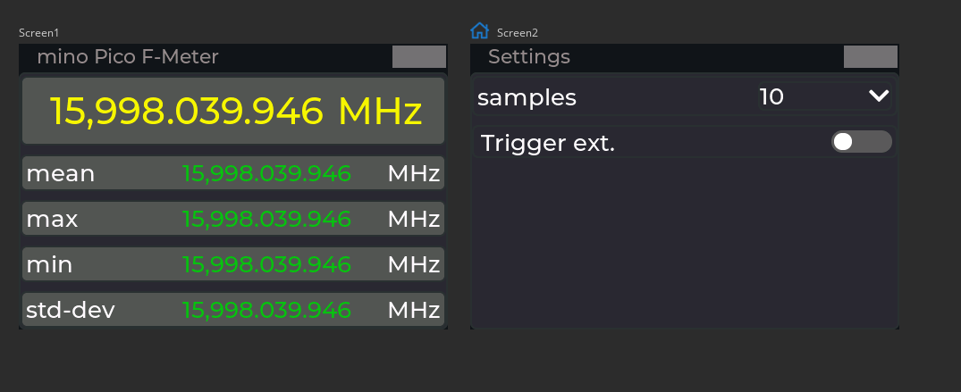

von Christoph M. (mchris)
Hier ein Frequenzgenerator + Zähler mit GUI. Läuft auf allen Arduinos.
Auf dem PiPico auch ;-)
Beitrag "Re: Python <-> MC serial"

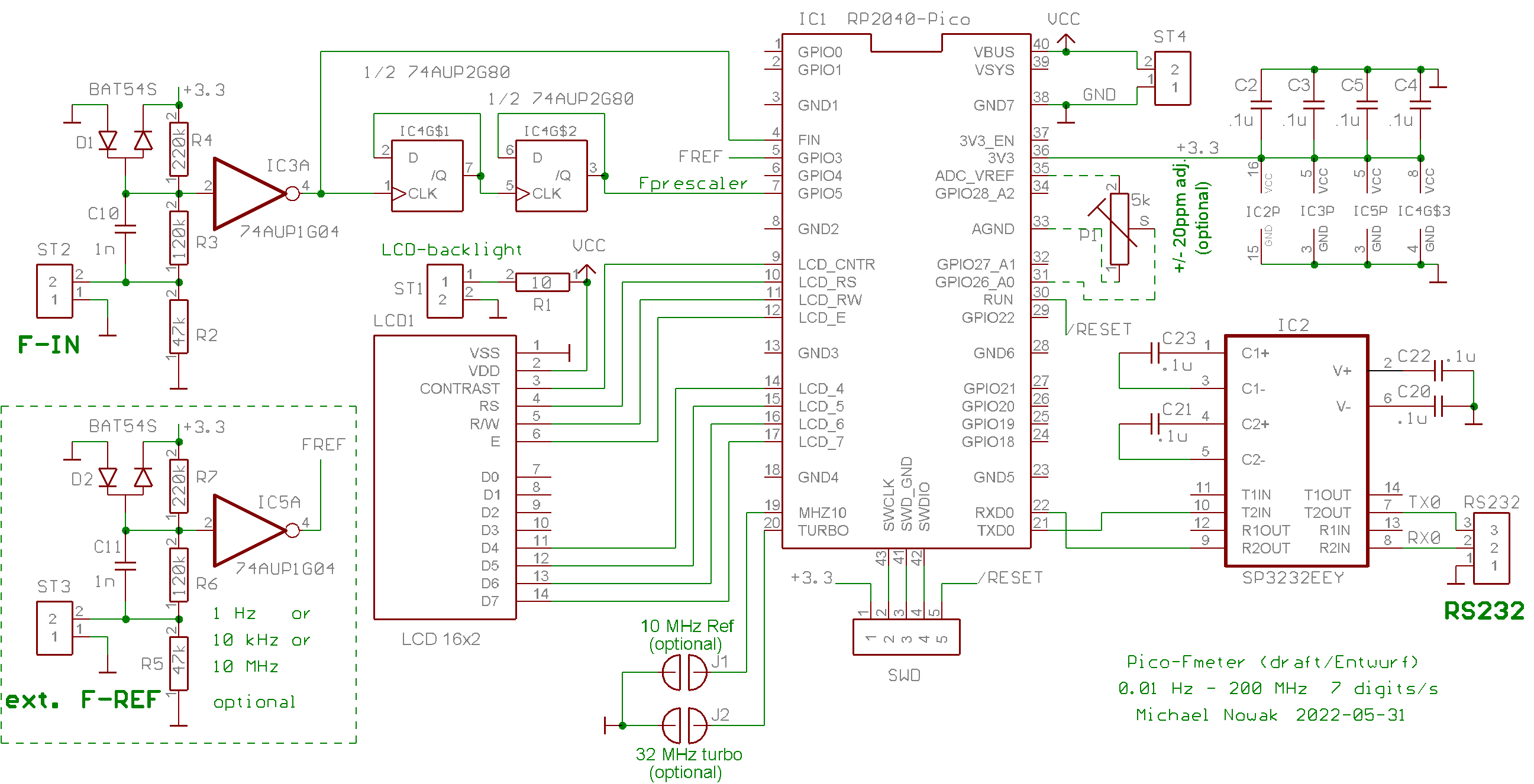

Den Schaltplan habe ich an die aktuelle Version (noch nicht ganz fertig)
angepaßt. Er kann aber auch für die bisherige Version verwendet werden,
sofern auf ext. Vorteiler und separate ext. Referenzfrequenz verzichtet
werden kann.
Die Eingangsstufe kann für sinusförmige Signale verwendet werden. Für
maximale Empfindlichkeit sind entweder R3 oder R4 anzupassen. Der
Umschaltpunkt für IC3 liegt bei ca. 1,4 V.
Der Vorteiler mit IC4 teilt asynchron 4:1 und der zusätzliche interne
Vorteiler 64:1, sodaß intern max. 1 MHz ausgewertet werden müssen. Das
erledigt SM1 von PIO0. Die Übernahmefrequenz vom Vorteiler liegt derzeit
bei 256 kHz, was aber vielleicht noch geändert wird.
SM2 von PIO0 mißt eine weitere Frequenz, die bei hinreichender
Genauigkeit mit 1 Hz, 10 kHz oder 10 MHz zur Korrektur der lokalen
Quarzfrequenz verwendet wird. Der Abgleich per Poti wird dabei
abgeschaltet.
Anschluß von LCD und RS232-Treiber sollten bekannt sein.
Soweit erst einmal vorab. Das abschließende Programm ist noch in Arbeit
bzw. muß noch getestet werden.

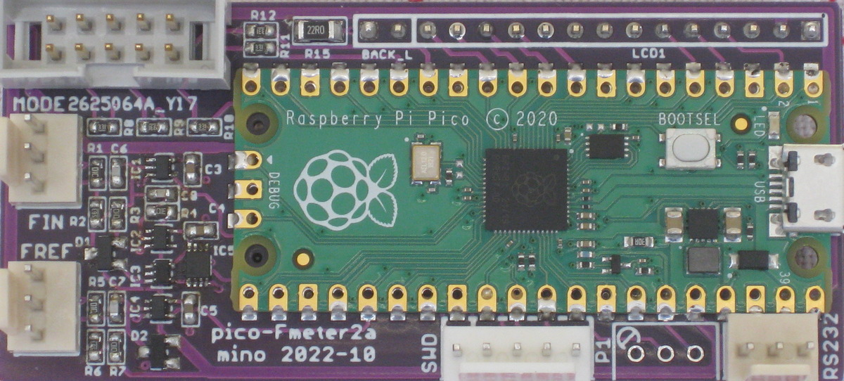

von Mi N. (msx)
Gut Ding hat Weile und so gibt es noch kein "perfektes" Endergebnis aber
einen 95% Zwischenstand.
Anbei eine Übersicht und die notwendigen Dateien, um sich eine fertige
Ausführung selbst unter den Weihnachtsbaum legen zu können.
Aber, wie oben schon gesagt, reicht auch allein eine Pico-Board-Platine
mit RS232 Treibern und/oder LCD, um die Funktion der Schaltung zu
erproben.

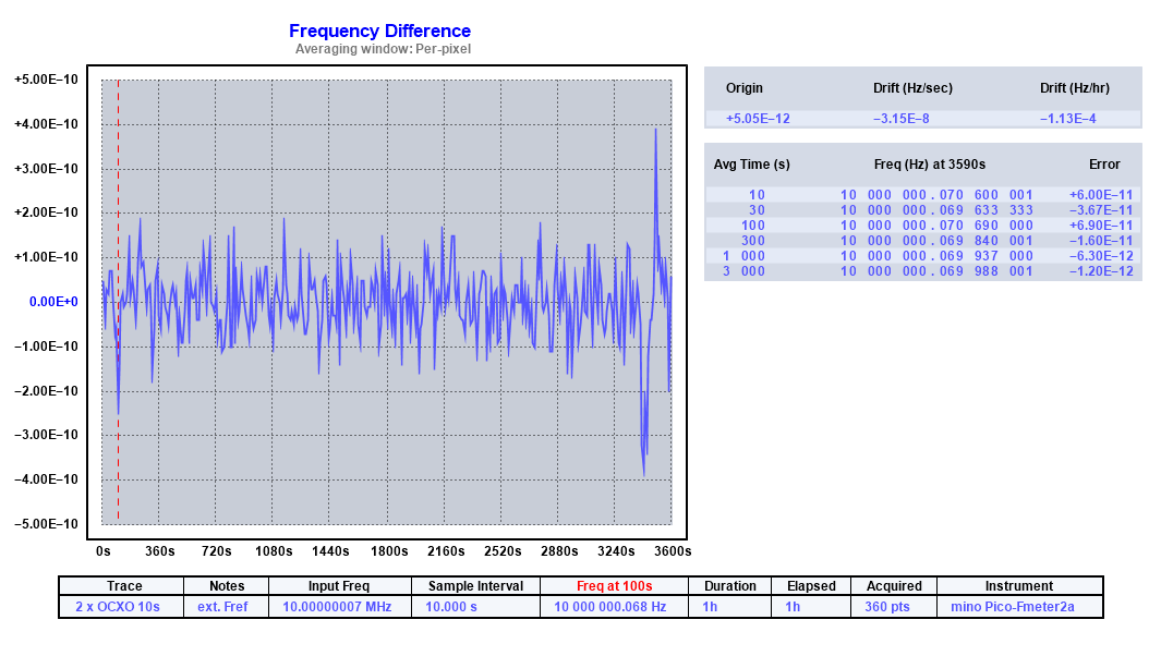

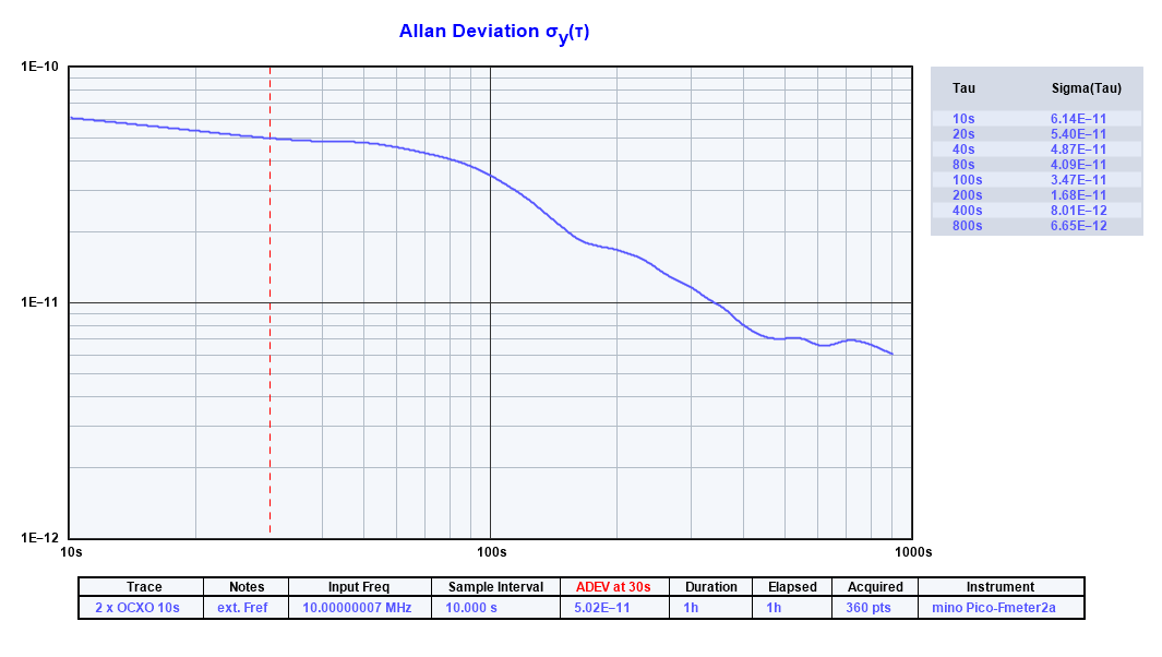

von Mi N. (msx)
Mit 2 x 10 MHz OCXO kann man sich schöne Kurven zeichnen lassen.
Das Signal eines OCXO geht an den Fref-Eingang und nach der
Eingangsstufe über 22 pF auf den Eingang XIN des RP2040. Der Zähler wird
auf ext. 10 MHz eingestellt. Das Signal des anderen OCXO geht an Fin.
Die leichte Abweichung von 0,07 Hz ist in TimeLab passend eingestellt.
Mit einer Messzeit von 10 s über insgesamt eine Stunde Laufzeit, kann
man einen Einblick über die Auflösung des Zählers bekommen.
Bild 1 zeigt die ADEV-Kurve und Bild 2 die Differenzwerte zwischen Fin
und Fref. Gegen Ende der Messung muß ein OCXO Luftzug bekommen haben.

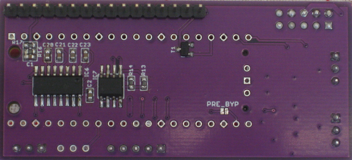

Gerade habe ich noch ein Foto gemacht, wie das Pico-Board modifiziert
werden muß, um eine externe 10 MHz Referenzfrequenz zu verwenden.
Ergänzt werden müssen: Graues Kabel mit 22 pF zum Einspeisen der Fref
und rote Steckbrücke zum Umschalten auf 10 MHz.
Beim Programmieren per USB darf keine ext. Fref anliegen; dann läuft der
RP2040 mit 12 MHz des XOs. Die 22 pF zusätzliche Lastkapazität stören
nicht.

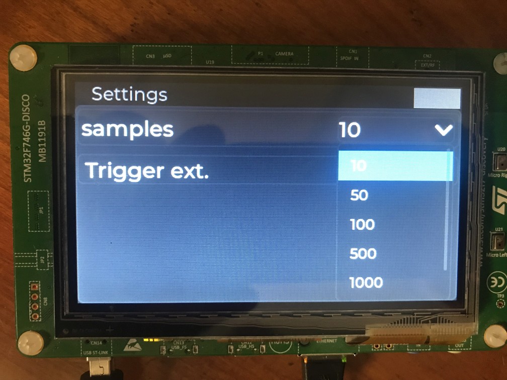

von Mi N. (msx)
Mi N. schrieb:
> Zu überlegen bleibt noch, den RP2040 an ein 4,3" TFT anzuschließen.
> Genug internes RAM hat er ja, und mit zwei ADC-Kanälen kann man die
> Bedienung komfortabel per touch-screen erledigen.

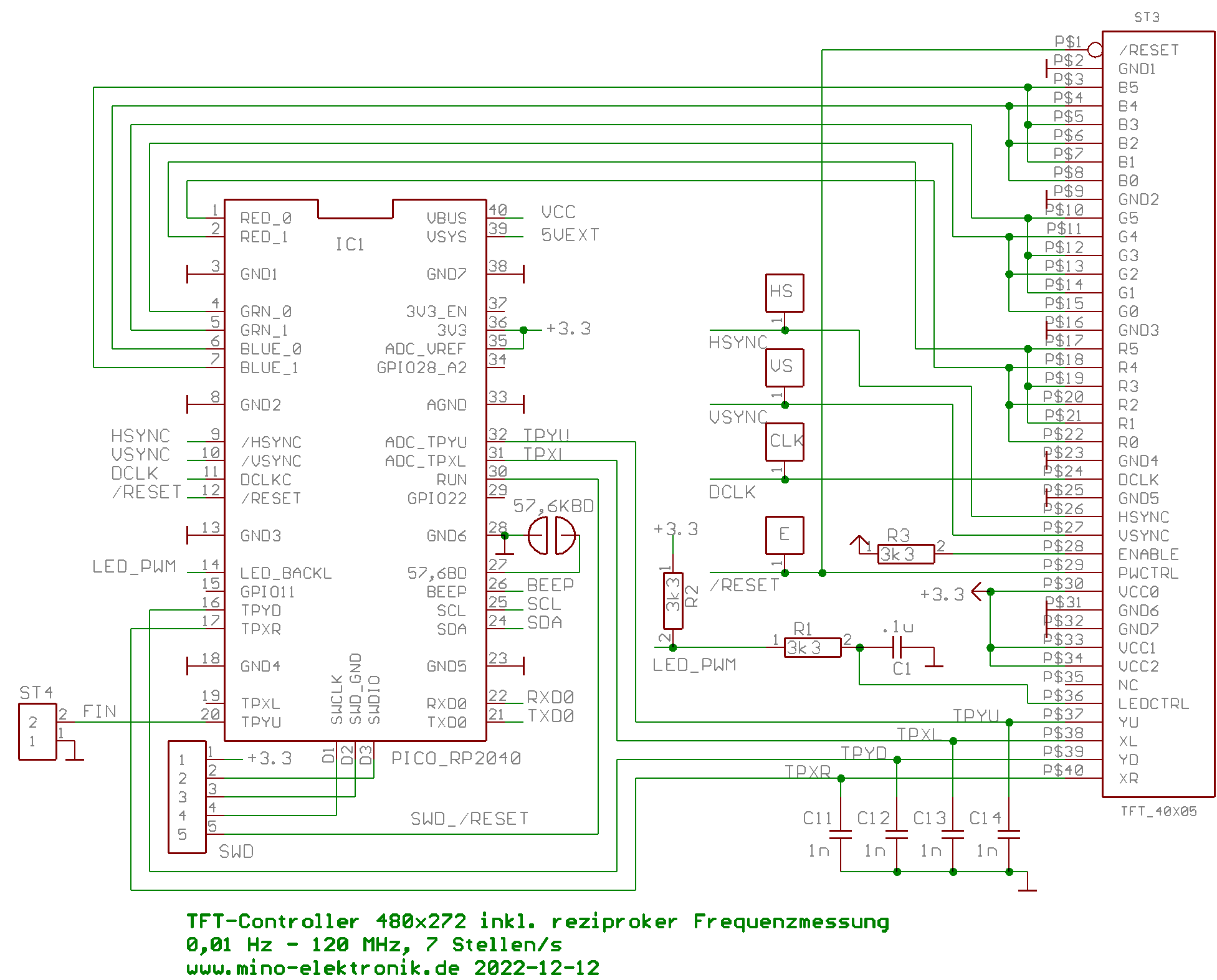

Einfach um zu sehen, ob es funktionieren kann, eine Demo vom derzeitigen
Entwicklungsstand. Den TFT-Controller hatte ich zwischenzeitlich für
eine andere Anwendung benötigt und mit zwei umfunktionierten Eingängen
läßt sich ein Zähler inkl. internem Vorteiler realisieren. Man beachte
die detailreiche Darstellung selbst bei kleiner Schrift ;-)

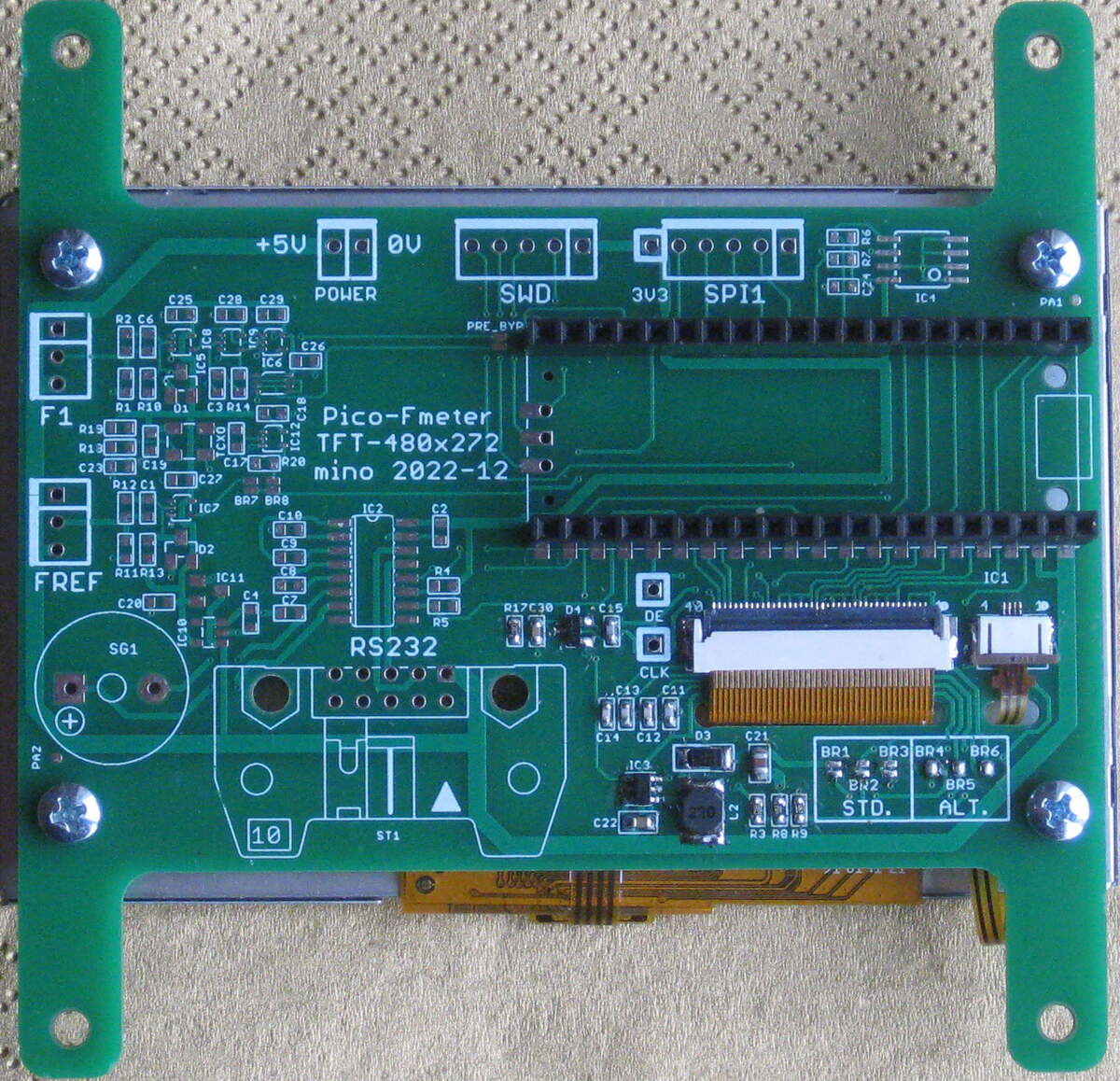

Ein fertiges Board dazu ist nicht geplant.
Das Pico-Board hat sich für diese Anwendungen als recht geeignet
gezeigt.

Da man zumeist sowieso eine Leiterplatte für SMD-Peripherie braucht,
kann man die paar Bauteile, die zur Ansteuerung benötigt werden, gleich
mit dazu packen.
Auf dem Foto kann man die Teile sehen, die neben dem Pico-Board noch
benötigt werden. Zum einen einen Spannungswandler (rund um IC3) für die
Hintergrundbeleuchtung VLED und, wenn man mag, eine Ladungspumpe (rund
um D1), die ein Signal "DISP" zur Aktivierung des TFT nur dann erzeugt,
wenn auch ein DCLK-Signal anliegt.
Ab 4,3" geht touch-Bedienung gut. Bei der Größe gibt es viele Anbieter
mit Standard 40-Pin Steckverbinder und bester Ablesbarkeit. (Die
überstehenden Laschen auf dem Foto dienen zur Befestigung von 4,3" TFTs
mit Abstandshaltern auf der Frontplattenrückseite. Mein TFT hat noch
eine alternative Pinbelegung mit separater VLED-Leitung.)
Reduziert man ein typisches 7" TFT auf 400x240 Pixel, hat man eine
"schöne", große Anzeige und der PicoPi erzeugt auch dafür die passenden
Signale mit 64 Farben/Pixel und zwei Bildspeichern.

Zu der Software und der Hardware gibt es jeweils eine neue Version.
Bei der Software sind einige Fehler beseitigt und Feinheiten ergänzt
worden. Insbesondere wurde das Timeout zum FRef-Eingang nicht beachtet.
Beim Betreib ohne EEPROM wurde der Programmstart durch fehlende
Pullup-Widerstände am IIC-Bus blockiert.
Dann ist noch ein neuer Befehl 'x' hinzugekommen, mit dem das Verhalten
beim Zu-/Abschalten des Vorteilers geändert werden kann: drei
Zeitstempel verwerfen oder die aktuelle Messung ganz neu starten.
Die .pdf-Beschreibung dazu wurde entsprechend angepaßt. Siehe Anhang.
Beim Einspeisen von Signalen mit Logikpegeln, kann man sich die
Signalaufbereitung sparen und es gibt nichts weiter zu beachten.
Das Rauschen des Schaltreglers auf dem Pico-Board stört jedoch die
Signalaufbereitung von Sinussignalen mit kleineren Pegeln. Es empfiehlt
sich daher, den Schaltregler abzuschalten und einen externen low-drop
3,3 V Regler zu ergänzen. Mit Reglern im TO92-Gehäuse geht das recht
einfach.
von Mi N. (msx)
Die TFT-Version funktioniert soweit, wobei noch offen ist, ob ich nicht
noch einen TDC für konstant hohe Auflösung ergänze.
Mit 11-stelliger Anzeige der formatierten Werte macht das Foto mehr her,
als nur die 7 Stellen anzuzeigen, die der ext. Quarzoszillator
bestenfalls liefert ;-)

von J. S. (jojos)
Mi N. schrieb:
> Dann könnte das alles in richtige Arbeit ausarten!
aber nicht doch, ein mögliches Design habe ich doch schon gezeigt. Das
ist nicht in Paint gemalt, sondern schon mit den echten GUI Elementen
emuliert. Das macht alles lvgl, eine Lib die einiges an Controls
mitbringt. Schöne Schriften können viele, lvgl kann da einiges mehr.
Als Treiber braucht man eine Funktion die einen Speicherbereich in den
Displaycontroller schaufelt, das ist überschaubar. Es gibt mittlerweile
viele fertige Lösungen, für einige STM32 Boards habe ich auch schon
Treiber mit den BSPs gebaut. Der lvgl Editor erzeugt ui files und die
sind so portabel das sie im PC Simulator oder im µC funktionieren. Habe
ein Disco F746 hier liegen und die da reingeworfen, siehe Bild. Das
Display hat 480 x 272, da ist dann der untere Teil abgeschnitten. Man
kann das Flag 'scrollable' gesetzt lassen und schon wäre der Screen
scrollbar, das Display ist nur ein Fenster in einen 16 k x 16 k
Bildbereich. Braucht aber einen schnellen Bildaufbau.
'Mein' Display kann wie viele andere nur das RAM auf dem TFT darstellen
und man muss die Daten eben einfach da rein schaufeln, Linien oder
andere Primitive können die nicht. Es gibt intelligente, Nextion ist ein
bekannter Vertreter. Aber warum wenn die MCU schon zwei Kerne hat?
Selbst mit einem Kern + RTOS geht das bequem.
Es geht mir auch nicht um einen Geschwindigkeitsvorteil, sondern den
Einsatz von lvgl und wie gut das so in echten Anwendungen funktioniert.
Ich finde bei Geräten müssen nicht nur die inneren Werte stimmen, auch
ein GUI darf gut aussehen und intuitiv zu bedienen sein.

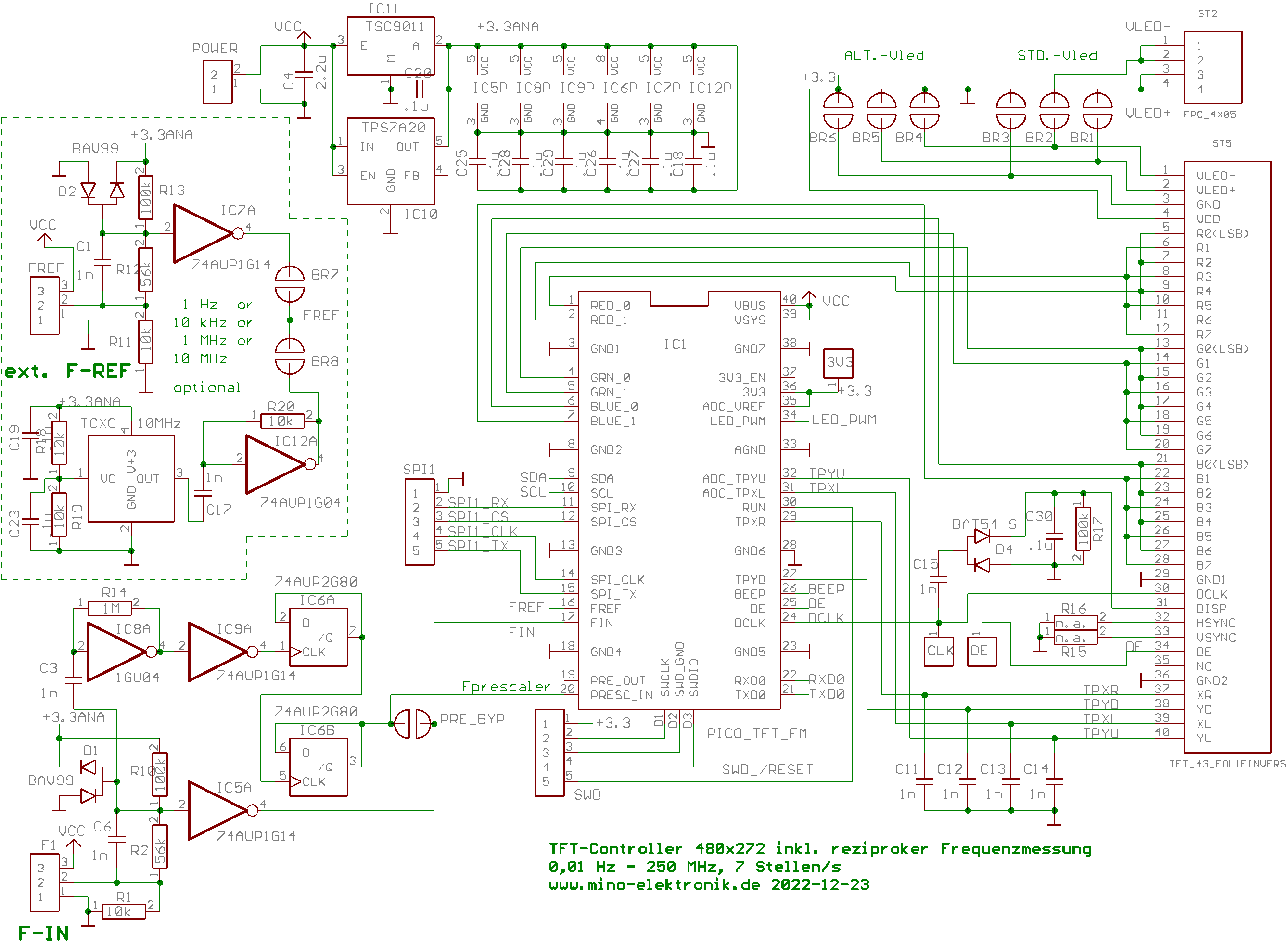

Und es gibt aktuell wieder eine neue Version, die aus besagten Gründen
auf jeden Fall verwendet werden sollte.
Dabei ist eine statistische Auswertung hinzugekommen:
Fmean, Fmax, Fmin, Sdev und Anzahl werden kontinuierlich erfaßt und
können angezeigt und ausgegeben werden.
Die Version mit TFT-Anzeige stelle ich etwas zurück. Aktuell teste ich
eine neue Schaltung mit TDC. Die Zeitmessung übernimmt ein AS6501, der
eine Auflösung im ps-Bereich bietet und auch die Kosten deutlich
steigert ;-)
von J. S. (jojos)
An einem GUI hatte ich schon angefangen, kann im Moment leider nicht so
viel am PC arbeiten. Bild und  kurzes Video hatte ich gepostet:
Beitrag "Re: Display 4,3" oder 5" für einfache Aufgaben"

Die üblichen TFT-Module <= 3,2", auf deren touch-Bildschirm man Pommes,
Majo, Bier und Zichten mit einem einzigen Daumendruck "bestellen" kann,
mag ich garnicht ;-)
von J. S. (jojos)
naja, Pommes mit Majo haben auf dem (seriösen) Basteltisch eh nix
verloren. Man kann auch trotzdem Hardware Buttons einbauen, für Dinge
die man häufig umschaltet ist das sinnvoll anstatt sich durch Menüs zu
hangeln. Andererseits kann man Geräte mit Touchdisplay kompakter bauen.
Deine Messtechnik funktioniert ja schon mit dem RP2040, das sollte sich
vereinen lassen. Eine PIO SM wird für das SPI benutzt, die zweite sollte
dann frei sein.
Der Charme am RP2040 ist ja das er sehr günstig und trotzdem
leistungsfähig ist. Aber wenn man schon soviel Aufwand da rein steckt,
dann macht es ja auch den Kohl nicht fett wenn man einen STM32H7 für so
ein Gerät nimmt. Nur die Liefersituation ist noch beschissen bei den
Teilen.
Und ich möchte kein Geschäft mit den Dingern eröffnen, von daher
interessiert mich eine Langzeitverfügbarkeit der Displays weniger. Aber
diese einfachen gibt es auch schon viele Jahre und andere Controller zu
unterstützen ist nicht viel Arbeit. Einzig der Blickwinkel ist bei den
low cost Dingern schlecht, aber da habe ich auch noch IPS Displays die
ich mal testen möchte.
