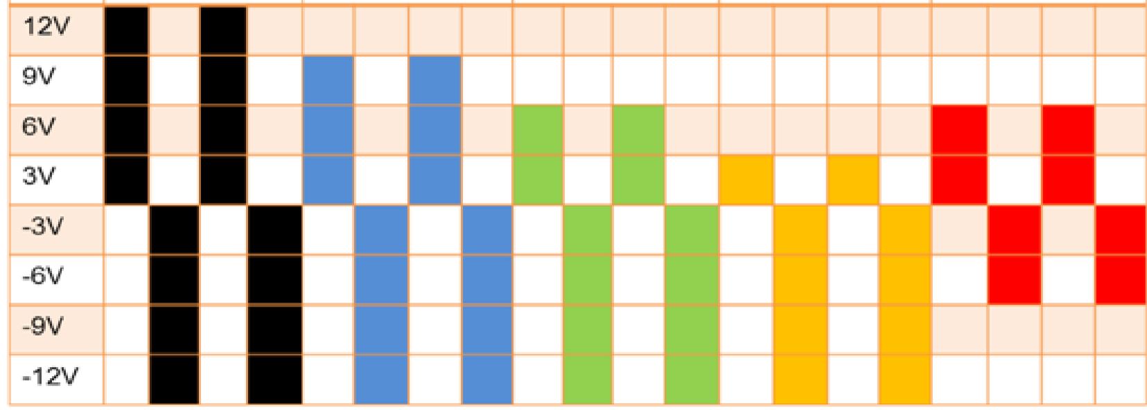

von Hendrik L. (lbd)
Lukas T. schrieb:
> Ein PWM-Signal "wackelt" meist zwischen 0V und Betriebsspannung. Wo da
> jetzt Negatives her kommt, bedarf der weiteren Erklärung.
> Edit:
> Ist gemeint, dass das "Messgerät" falsch herum angeklemmt sein kann?
Z.B. hier: (angehängter Snapshot)
Auch möglich, dass die negative Amplitude nicht immer gleichbeibend -12
Volt ist, sondern der angeschlossene Verbraucher durch einen veränderten
Innenwiderstand die Amplitude auf gestiegende -6 Volt "rückmelden"
lässt. Dadurch erkennt der uC, der die PWM generiert, dass der Slave
einen Fehler meldet.
Danke & Gruesse

von Achim M. (minifloat)
Falk B. schrieb:
> Sag doch einfach mal, was für ein Bus das ist. Dann kann man dazu
> gescheite Hinweise geben.
Der Elefant im Raum ist eine Ladesäule nach IEC62196
https://de.wikipedia.org/wiki/IEC_62196_Typ_2#Signalisierung
Damit erübrigt sich...
Udo S. schrieb:
> das PWM Signal (+12v / - 12V) mit einer H-Brücke zu
> erzeugen
...weil die Signale bezogen auf PE des Typ2-Steckers vorliegen. Ein
herumoszillierendes GND-Potential des PWM-Erzeugers ist jedenfalls nicht
sehr zu empfehlen...
mfg mf
PS
Hendrik L. schrieb:
> Dadurch erkennt der uC, der die PWM generiert, dass der Slave einen
> Fehler meldet.
Das soll dazu dienen, einen Erdschluss des Signals zu erkennen. Aktive
Fehlermeldung über die Höhe der negativen Spannung ist mir jetzt neu,
aber ich lasse mich gern eines besseren belehren :)

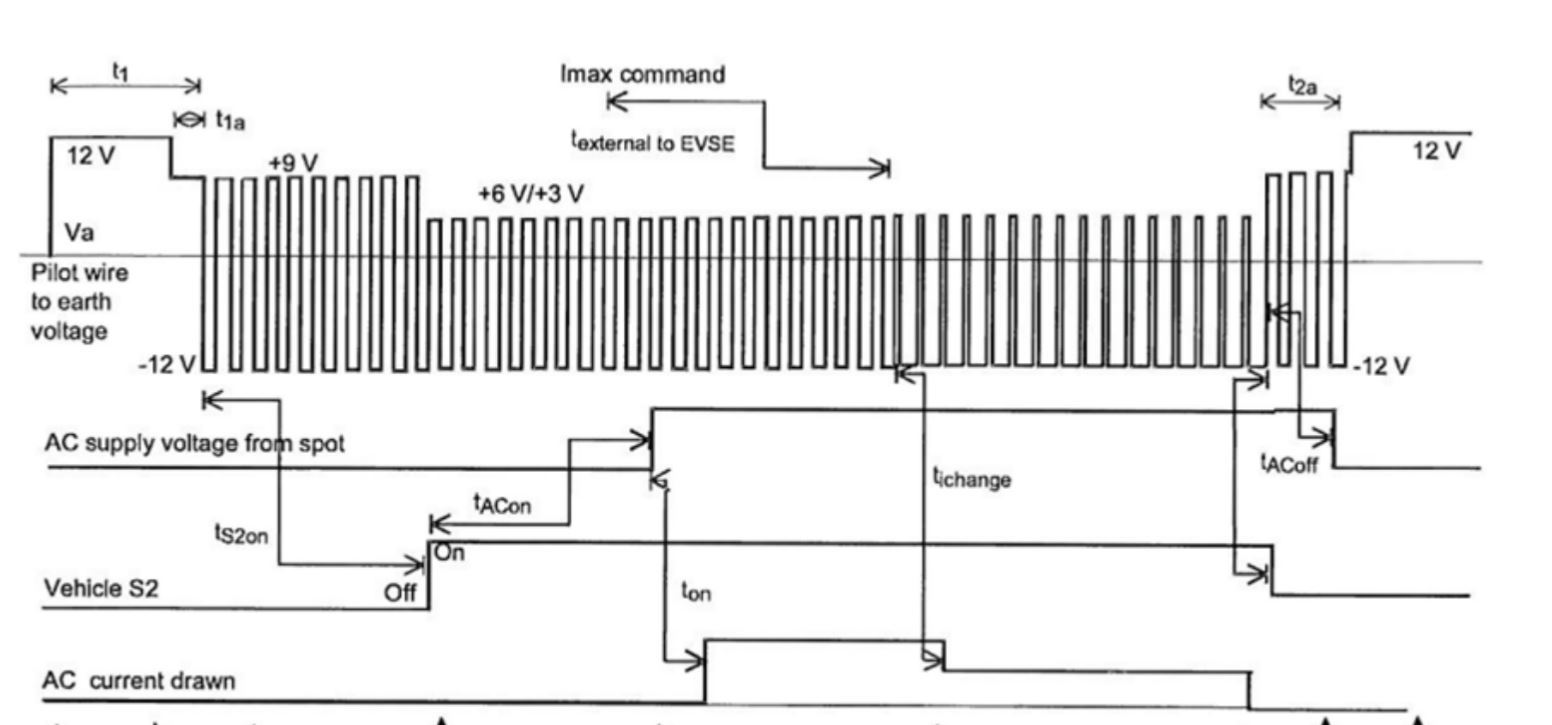

von Michael M. (Firma: Autotronic) (michael_metzer)
Der Snapshot sieht exakt aus wie das CP-Signal von einer Ladesäule. Die
positiven Spannungen werden mit Komparatoren ausgewertet. Bei der
negativen Halbwelle kann entweder über die Amplitude oder über den Strom
(1mA) der Erdschluss ausgewertet werden. Dazu sollte man aber wissen,
dass der PWM-Ausgang eine genormte Impedanz von 1k haben muss.

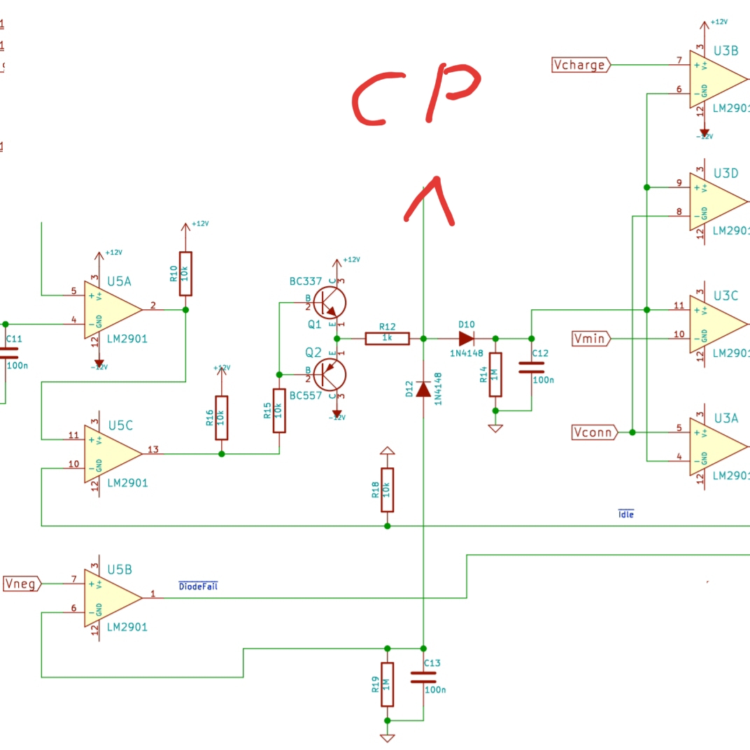

Hier kann man sehen, wie die einzelnen positiven Spannungen über
Komparatoren LM2901 detektiert werden. Ein Spannungsteiler aus mehreren
in Serie geschalteten Widerständen dient für die jeweiligen
Referenzspannungen (nicht eingezeichnet).
Die Auswertung der negativen Halbwelle im Erdschlussfall wird hier auch
über die Spannung detektiert. Je eine Diode pro Halbwelle zum
Gleichrichten genügt. Für die gesamte Schaltung wird eine Dual Supply
eingesetzt.
R15 kann für meinen Geschmack entfallen.
Wo hast du denn die Schaltung her?
Kommen da wirklich unbelastet +-12V raus, weil Q1 und Q2 sind nur
Emitterfolger?
Interessant finde ich den Einsatz des U5 LM2901 als Levelshifter.
U3 ist für meinen Geschmack etwas Overkill, wenn ein μC eingesetzt wird.
Sieht so aus als käme diese Schaltung ohne μC aus. Ist das so?
mfg mf
Aus dem going electric Forum Stand: 2013
> Emitterfolger?
Nein, das ist eine Fehlkonstruktion. Da kommen max. nur +-11,4V raus.
Die meisten Fahrzeuge tolerieren das aber noch.
Genau! Im Prinzip benötigt man für's Laden nur den Sprung von 9V auf 6V.
Alles andere ist "nice to have".
Da ist kein μC drin. Das 1kHz Signal wird mit einem freischwingenden
Oszillator (U5D) erzeugt. Somit wird, je nach Temperatur, die geforderte
Frequenzstabilität von +-10Hz nicht eingehalten. Auch da sind die
meisten Fahrzeuge tolerant gewesen.

Den Wert gleichzurichten und zu integrieren um ihn mit einem ADC Pin zu
messen fand ich schnell genug um Relais zu öffnen...
MfG
