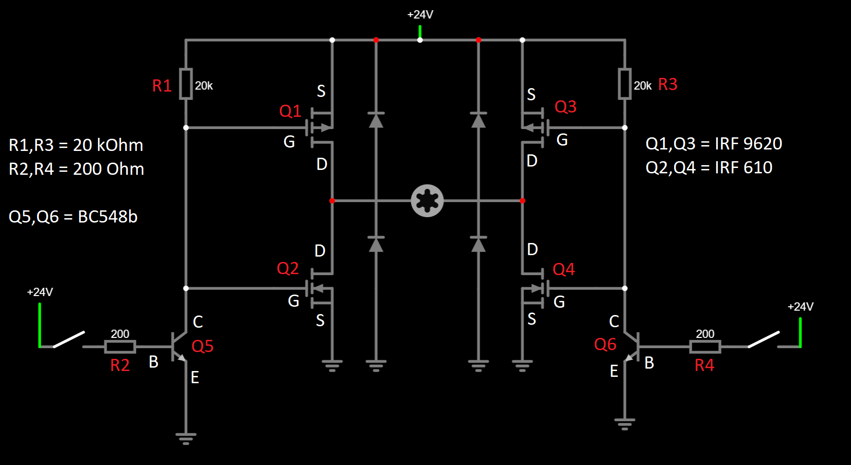

ich hab einen Plan für eine Mosfet H-Brücke entworfen und wollte wissen
ob die Dimensionierung der Widerstände passt.
Das Design habe ich nur von wo anders übernommen.
Ich habe das ganze auf einem Breadboard aufgebaut. Mein Problem ist
allerdings, dass die Mosfets auch im "Ruhezustand" sehr heiß werden.
Kühlkörper werden natürlich bei der fertigen Version verbaut.
Das zweite Problem ist, dass der Transistor nicht durch schaltet.
P-Channel Mosfets: IRF 9620
N-Channel Mosfets: IRF 610
Transistoren: BC548b
Dann kommt noch dazu, dass die Versorgungsspannung variabel 6-24V ist.
Ich kenne mich leider nicht gut genug aus mit Elektronik, daher bitte
ich hier um Unterstützung.
LG, Teebow
Dort wurde die Schaltung mit 5V betrieben, stimmts?
Das Problem an solchen billigen Prinzipschltungen ist, dass sie nur
prinzipiell funktionieren.
Bei 24V am Gate werden deine Mosfets recht schnell das Zeitliche segnen,
weil schon im Datenblatt steht, dass sie max. 20V Ugs aushalten und dann
kaputt gehen.
Und natürlich hat deine Schaltung keine Totzeit, somit leiten beim
Umschalten vom oberen zum unteren Mosfet (und umgekehrt) beide und
schließen die Versorgung kurz.
Dass die Umschaltung dank des sehr hochohmigen Gatepullups auch noch
schnarchlangsam passiert, macht die Sache nicht besser.

von H. H. (Gast)
Und den armen BC548 nicht mit 120mA Basisstrom töten!

von Malte S. (teebow)
Ich dachte die 20kOhm Widerstände dazu da.
Das Problem ist, dass das ganze relativ schnell jetzt fertig werden
muss.
Der Hintergrund ist, dass ich 6 DC Motoren ansteuern und die
Drehrichtung ändern muss.
Deswegen frage ich ob die Widerstände richtig ausgewählt sind :D

von Michael M. (Firma: Autotronic) (michael_metzer)
Einfach die 200 Ohm mit den 20k gegeneinander tauschen. Das Problem mit
der fehlenden Totzeit bleibt.
Malte S. schrieb:
> Das Problem ist, dass das ganze relativ schnell jetzt fertig werden muss
Nimm bipolare Transistoren, dadurch entfällt die Konstruktion mit der
Totzeit und du sparst die gegenseitige Verriegelung der beiden Eingänge.
Allerdings hast du dann einen Spannungsverlust von 1,4V!
Michael M. schrieb:
> Das Problem mit der fehlenden Totzeit bleibt.
Das mit der Totzeit habe ich noch nicht so ganz verstanden.
Werde eben die Widerstände tauschen und gucken ob der Transistor
schaltet.
Der Transistor schaltet jetzt bei dem 20kOhm Widerstand.
Jetzt ist nur die Sache mit den Warmen Mosfets. Gibt es eine Möglichkeit
die Totzeit zu eliminieren?
Oder reicht es einfach das ganze mit dicken Kühlkörpern zu betreiben?
von H. H. (Gast)
Zwischen dem Ausschalten des einen Transistors eines Zweigs, und dem
Einschalten des anderen, muss eine Totzeit vergehen. Die kann durchaus
im Bereich von vielen µs liegen, wenn man die Gates so lahm ansteuert
wie du.
von H. H. (Gast)
Nein, die muss sein.
Auto ohne Bremse, dafür dickere Stoßstange...

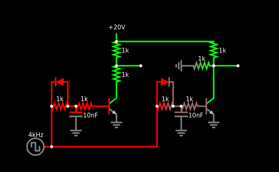

von Dieter (Gast)
Es gibt noch ein Provisorium für einen weiteren Spannungsbereich. In dem
Falle benötigst Du zwei Transistoren Q5.1 und Q5,2.
https://www.falstad.com/circuit/circuitjs.html?ctz=CQAgjCAMB0l3BWcMBMcUHYMGZIA4UA2ATmIxAUgpABZsKBTAWjDACgAXcFPcQqsDRp8qAqOLBwQAEwYAzAIYBXADYdOIbGhGbshHWNHIqsxavUAncEJB4BN1ignw2VwcK3XhhYQJdXsPU0nQP0fZzhXEGJ9MH4QcLijSUirFBRhJJAUBFj4v1TsjCcs3Ez840gouJ0aXiyCqoB3L2DdfU9m1sSbOyg2FtCEjyC+rvdwMBKHGy6hx3buXjmgqd552YHovIEeAy26nUT8rZydopKTwchyqi0BK+yMnXThDNEtmqya9-6W1+yNCoLH0v3GvQExCcYy2Qz62Dwwhh0mGkycMTR2Rk8mUajYKLKmMwJSmWNMuPUg1Gd1WpK6xKJxX210ypMJDS2GIWXMeiVJxw+AHNWmAMLEHFDxFVhfMxYswJKPkA
Sehr gerade, die Dioden sind falsch herum. Es fehlt noch ein kleiner
Kondensator über dem anderen Widerstand in Reihe mit einem kleinem
Widerstand. Idee dahinter ist, dass eine Schaltrichtung künstlich
verlängert wird und zwar jeweils das Einschalten des Mosfet.

von Dieter (Gast)
Malte S. schrieb:
> Was kann man gegen die fehlende Totzeit unternehmen?
So wie dort skizziert (hier nur für die linke Seite der H-Brücke, d.h.
hier wirst Du insgesamt vier Ansteuertransistoren benötigen. Die Gates
der Mosfet sind hier nicht mehr direkt miteinander verbunden):
Dieter schrieb:
> Bei den Werten sieht man den Versatz.
Jeweils mit den Dioden dafür sorgen, dass die Einschaltung verzögert
wird und über die Dioden die Abschaltung die Verzögerung überbrückt
wird.
Aber Du hast noch viel zu wenig über Deine Ansteuerung verraten. Aktuell
scheint es so zu sein, dass die Geschwindigkeit der Motoren über die
Spannung von 6 bis 24V bestimmt wird. Die Brücke wird geschaltet für die
Drehrichtung.

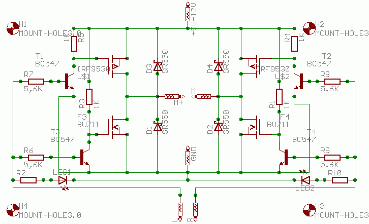

Hier ist übrigens noch eine etwas einfachere Schaltung, wie Du das mit
den MOSFET noch einfacher hinbekommst, dass das mit der Totzeit besser
wird:
https://www.mikrocontroller.net/attachment/6213/h-bruecke.jpg
Ist aus dem Thread:
Beitrag "Diskrete H-Brücke"
Besser geeignet wären aber diese Ansteuerschaltungen:
http://dieelektronikerseite.de/Pics/Lections/H-Bruecke%20-%20Die%20Andersherum-Schaltung%20S07.GIF
https://www.homofaciens.de/bilder/technik/h-bridge_023_400x225.gif

Du möchtest einen PWM-Drehzahlsteller mit Vollbrücke und Ansteuerung per
0..10V bauen. Plus Eingang für die Drehrichtung.
Die Vollbrücke bekommst du auf die Schnelle nicht hin, das ist mal Fakt.
Es kommen ja noch Dinge dazu über die noch garnicht gesprochen wurde,
Überstromabschaltung, Übertemperatur z.B. Der Robbiarm ist immerhin
durchaus gefählich, kann schonmal gequetschte Gliedmaßen geben wenn ein
Mosfet durchlegiert und ein Motor "durchdreht".
Auch der Profi wird sich erstmal nach fertigen Brücken-IC's umschauen,
gibt einiges. Allerdings sind die Dinger wahlweise derzeit nicht
lieferbar oder in bastleruntauglichen Gehäusen untergebracht.
Verfügbar sind (hoffentlich noch) ferige "Maker-" Module, z.B. Sowas:
https://www.makershop.de/module/motosteuerung/double-bts7960/
(erster Googletreffer, weitersuchen)
Alle Vollbrücken wollen mit einem PWM-Signal gefüttert werden. Das
machst du z.B. mit einem Atmega oder einem Attiny. Der kann das 0..10V
Signal in ein PWM-Signal umwandeln. (über einen Spannungsteiler
natürlich)
Rampen z.B. kann er auch schonmal erledigen
Mit geschickter Programmierung kann ein Atmega328 alle Achsen versorgen.
Natürlich läßt sich ein Arduino dafür verwenden. Vermutlich ist das mit
fertigen Bibleotheken in "Minuten" zusammen-"gecodet".
Erkläre deinem Lehrer daß heute in jedem Toaster ein Mikrocontroller
steckt und daß ein Drehzahlsteller ohne Rechenknecht anno 2022 undenkbar
ist.
