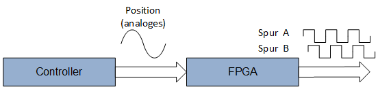

Man braucht einen 2. Zähler, der die Anzahl/Position der schon
ausgegebenen Pulse repräsentiert. Die Differenz zum Analogwert gibt dir
die Richtung vor. Sprich, der interne Zähler läuft dem ADC-Wert
hinterher.

Ich glaube, das Wort "Emulation" wurde vom TO falsch verwendet. Ich
vermute, er will einfach nur einen sin/cos-Geber einlesen und daraus
A/B/0-Quadratur Signale machen.
Das ist im ersten Ansatz eigentlich ganz einfach, es müssen nur
hinreichend große ROM/RAM vorbelegt werden, dann kann ich mit den
AD-Werten als Adressvektor direkt die A/B/0-Werte auslesen.

von Ja D. (jacoie)
Hallo Zusammen,
sorry für meine späte Antwort. Eigentlich möchte ich einen
Encodersensor, den ich nicht habe, in VHDL simulieren. Der Encoder ist
Teil einer Strecke, die ich auf einem echtzeitfähigen Controller
simuliere. Von dem Controller kann ich aber nur analoge Signale
ausgeben, also ist die Idee, dass ich die Rotorposition als analoges
Signal ausgebe und in das FPGA einlese, wo dann die Schaltimpulse A/B
erzeugt werden. Dazu muss ich das analoge Signal einlesen, die Richtung
erkennen und die Schaltimpulse erzeugen.
Beste Grüsse
Michael

Dir ist grundlegend schon klar, dass "ein Prozess" an sich nicht
"empfindlich" sein kann?
Was da "empfindlich" sein kann, ist eine ungünstig beschriebene
Hardware. Denn natürlich darfst du z.B. niemals zwei Integer einfach so
kombinatorisch vergleichen und auf dieses Vergleichsergebnis asynchron
reagieren. Denn dann spuckt dir natürlich jeder Glitch und jeder Spike
in die Suppe. Mit höchster Wahrscheinlichkeit hast du damals genau diese
Erfahrung gemacht.
Allerdings hast du aus dieser Erfahrung nichts gelernt, denn das, was du
da gerade basteln willst, läuft auf das selbe Ergebnis hinaus: du willst
asynchron einen Analogwert ausgeben, diesen völlig asynchron wandeln und
dann in irgendwelche Impulse übersetzen.

Ich habe hier ein entsprechendes Bild des Vorhabens beigefügt.

Zur Zeichnung:
Wenn es analoges Signal des Typs X,Y ist, wie hier im Raume steht, dann
braucht es in der analogen Welt einen Komparator. Der aber sollte wie
ein Schmitt-Trigger funktionieren, also zwei Schaltschwellen haben. Gfs
braucht es noch ein auto-gain, um selbige nachzuregeln.
Ich kann das Analogsignal nicht der A/B Spur zuordnen. Kannst du die mal
übereinander malen? Dabei musst du bedenken, dass es abgesehen von den
Maximalwerten jeden Analogwert 2x gibt. Wenn ich dir sage: der
Analogwert ist 0.707 vom Maximalwert, dann kannst du mir nicht sagen, ob
ich damit 45° oder 135° meine.

von Ja D. (jacoie)
auch hier hast Du völlig recht, ich werde die Winkelinformation vom
Controller in Form eines Sägezahnsignals ausgeben zwischen 0 und 2*pi,
dann hätte ich das Problem nicht mehr.
