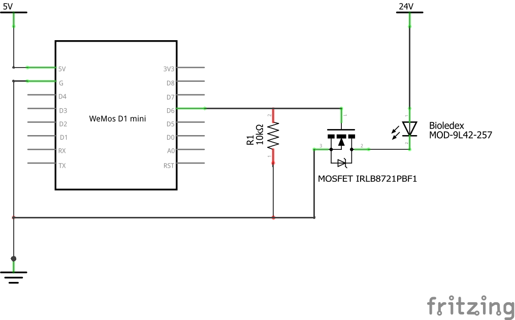

von Stefan (Gast)
Helmut -. schrieb:
> Dann schaue doch mal auf den "Schaltplan"-Reiter im Fritzing was
> da
> herauskommt! Eingänge links, Ausgänge rechts, Masse unten und Versorgung
> oben als Tipps.
Hier dann noch der Versuch eines Schaltplan...
Gruß Stefan
von Jörg R. (solar77)
Stefan schrieb:
>> da
>> oben als Tipps.
Das ist doch schon nicht so schlecht.

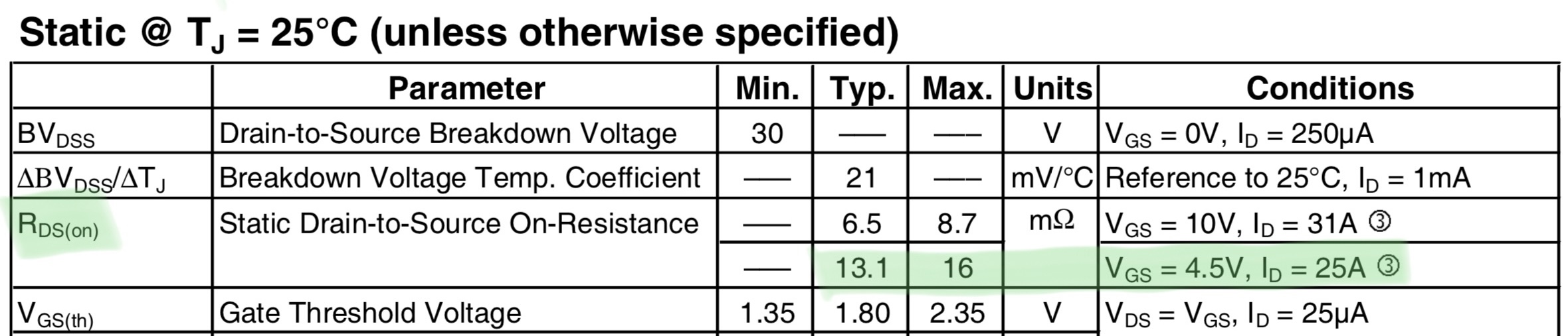

Ich dachte für die Ansteuerung des FET ist die "Gate Threshold Voltage"
entscheidend. Die liegt beim IRLB8721PBF laut Datenblatt bei 1,35V -
2,35V. Sollte das mit den 3V des ESP8266 nicht eigentlich passen? Oder
wonach muss ich bei den Daten schauen?

Nein, entscheidend sind die spezifizierten (garantierten) Werte für den
Rds(on) bei definierten Spannungen. Und diese Werte sind für den IRF3708
deutlich besser als bei Deinem Mosfet.
Die "Gate Threshold Voltage" gibt an ab wann der Mosfet zu leiten
beginnt, bzw. unter welchem Wert er sperrt. Und das leitend werden
bedeutet einen Strom im uA-Bereich.

Direkt in der gleichen Zeile im Datenblatt steht, dass V_GS(th) für
I_D=25µA gilt. Damit werden deine LEDs nicht zufrieden sein ;-)

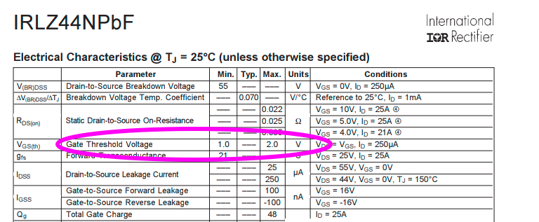

Erst mal vielen herzlichen Dank für die vielen Tipps. Ich werde es dann
mal mit einem anderen Mosfet versuchen. Ich könnte von einem Bekannten 5
x IRLZ44N bekommen. Würde der denn auch gehen?
Gruß Stefan

Stefan schrieb:
> Was mache ich falsch?
Erstens ist der MOSFET für 4,5V spezifiziert, nicht 3V. A deinem ESP
wird er nur mit Glück funktionieren. Lies dazu
http://stefanfrings.de/mikrocontroller_buch/Einstieg%20in%20die%20Elektronik%20mit%20Mikrocontrollern%20-%20Band%202.pdfKapitel
2.2.2
Zweitens: Wenn er mit Gate an GND trotzdem noch Strom fließen lässt, ist
er kaputt.
Dittens: Die PWM wird bei deinem Wemos Modul per Software erzeugt,
welche immer wieder für die Aufrecht-Erhaltung der WLAN Verbindung
unterbrochen wird. Daher wird die LED immer ein bisschen flackern.
Nimm für die Erzeugung der PWM ein separates IC, zum Beispiel einen
PCA9685.
Ist auch nicht für 3V tauglich.

Wenn Du meinen letzten Kommentar gelesen beachtet hättest wäre dir beim
Blick ins DB des IRLZ44N aufgefallen dass der auch nicht geeignet ist.
Du hättest Dir nur die Tabellenwerte ansehen müsssen mit den Werten die
ich Dir als Screenshot gezeigt habe.

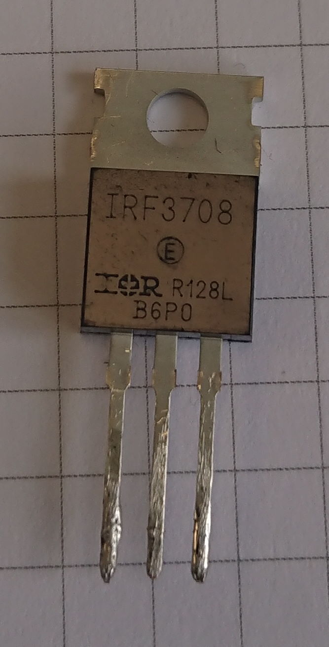

von Stefan (Gast)
Hier ein Foto des MOSFET.
von H. H. (Gast)
Fälschung.
von Stefan (Gast)
H. H. schrieb:
> Fälschung.
Kannst du einen Hinweis geben woran man das erkennt?
von H. H. (Gast)
Stefan schrieb:
> H. H. schrieb:
>> Fälschung.
In dem Fall sofort am Logo.

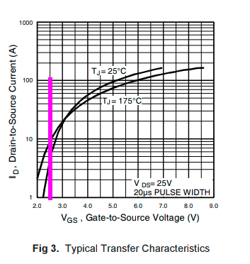

Warum eigentlich, bei 3V am Gate macht der IRLZ44N laut Datenblatt Fig.3
20A ?
von Wolfgang (Gast)
> 20A ?
Da hat vermutlich wieder jemand ganz schlaues das Datenblatt gelesen.
Dort hat er in der Tabelle nur für 4V und für 5V einen garantierten
Maximalwert für R_DS gefunden und daraus vermutlich den Schluss gezogen,
dass der FET bei anderen Werten für U_GS nicht zu gebrauchen ist ;-)
von Stefan F. (Gast)
Stefan schrieb:
> Kann ich überhaupt bei einem PWM Signal die Spannung
> sinnvoll mit einem normalen Multimeter messen?
Hängt sehr vom Multimeter ab. Ich habe eins das dann Mittelwerte
anzeigt, das andere spinnt völlig bei allem was weder DC noch 50Hz Sinus
ist.
> 20A ?
Die Gate Threshold Spannung kann zwischen 1,0 und 2,0 Volt varieren. Sie
kann also um bis zu 0,5V vom mittleren (vermutlich = typischen) Wert
abweichen.
Laut Diagramm schafft der Transistor bei 3V die von dir genannten 20A.
Aber wegen der möglichen Materialstreuungen musst du 0,5V weiter links
ablesen. Da sind es nur noch 4A.
Doch Diagramme sind nur "typisch", nicht garantiert. Garantierte Werte
stehen in den Tabellen. In diesem Fall 0,035Ω bei bei 4V und 21A. Was
sich unterhalb von 4V abspielt kann man nur schätzen, wie ich es hier
gezeigt habe.
Da der Stefan mit seinen 2,6A von den geschätzten 4A weit weg ist und
mehr Strom möglich wird sobald sich der Transistor erwärmt, bin ich zu
99% sicher, dass seine Schaltung mit einem originalen Transistor
zufriedenstellend funktioniert hätte.
Welche V_GS für einen I_D von 250µA erforderlich ist, interessiert
niemanden.
von Helmut -. (dc3yc)
donvido schrieb:
> Bin ich hier irgendwie der einzige, der verstanden hat, dass Gerald den
> BC337 als Gatetreiber verwenden will?
Nein.
> niemanden.
Lies den nächsten Satz, dann verstehst du, wofür diese Info relevant
ist. Und lies den Beitrag ganz durch, bevor du mich über den Unterschied
zwischen erhofften und garantierten Eigenschaften belehrst. (Das wäre
sonst bestimmt als nächstes gekommen)

von Manfred (Gast)
Was stört Dich am Logo?
Abgesehen vom schlampigen Druckbild kämen mir maximal die Proportionen
des "I" komisch vor.
von linkzumoberfaultier (Gast)
Manfred schrieb:
Das ist im Original VIEL feiner.

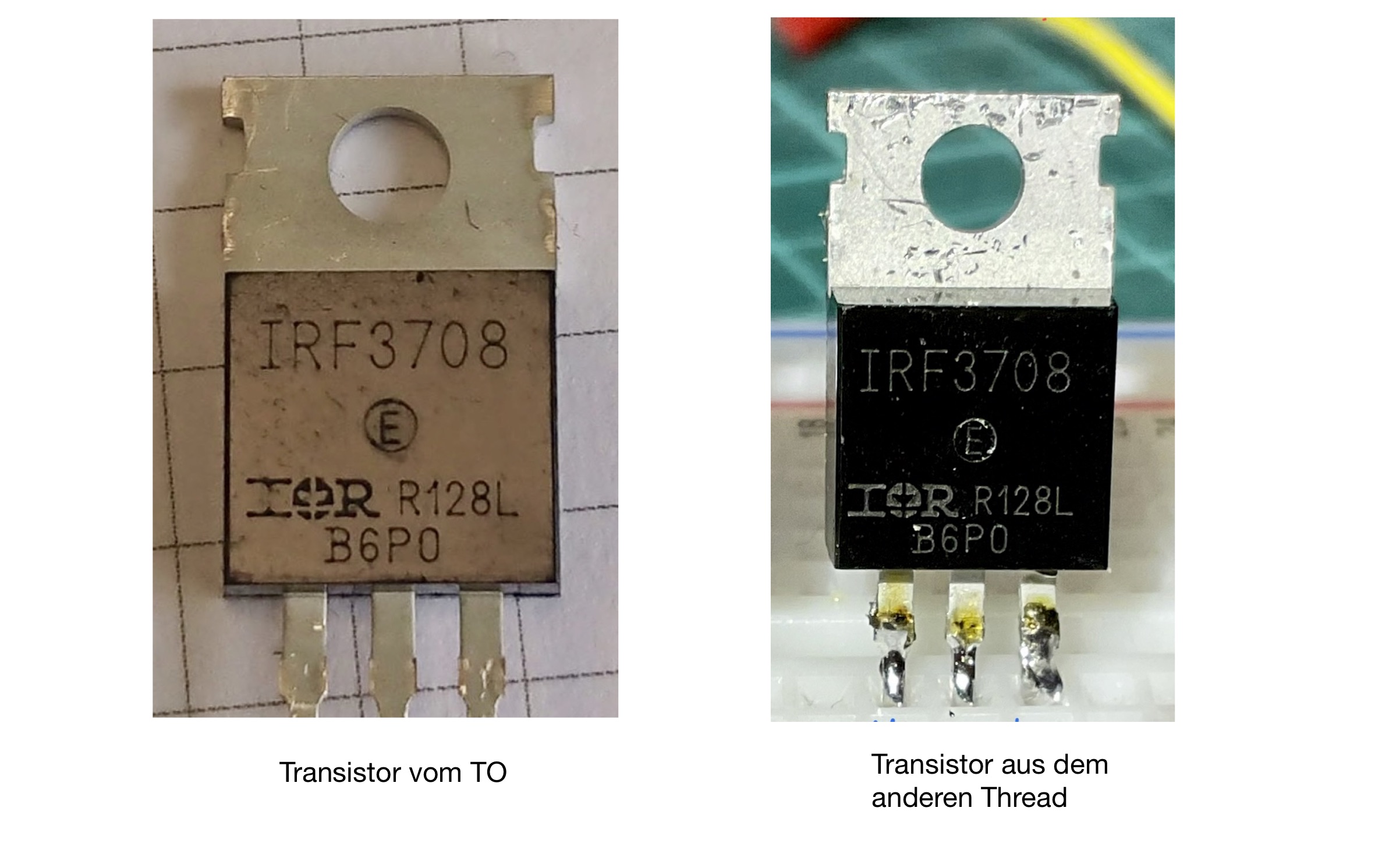

Stefan schrieb:
> H. H. schrieb:
>> Fälschung.
Dein Mosfet hat exakt dieselbe Beschriftung wie der aus dem Thread von
Lars. Er hat mir den und 2 weitere zugesandt, die ich vermessen habe.
Lars hatte ebenfalls Probleme mit den „IRF3708“. Scheint sich
tatsächlich um Fakebauteile zu handeln.
Beitrag "Re: 5V Input an LED schalten mit 3V3 vom ESP01s"
https://www.mikrocontroller.net/attachment/558042/IRF3708.jpg
Das Logo beim Mosfet vom TO sieht anders aus, fast so als wäre es ein
Kartoffeldruck;-) Beim „I“ fehlt der senkrechte Strich nahezu komplett,
das Symbol für die Diode im mittleren Zeichen ist schon sehr abstrakt.
Sieht ein bisschen aus wie Kartoffeldruck;-)
In spätestens 2 Wochen schicke ich die an Richard. Das kann Stefan

Manfred schrieb:
Schaue mal genauer hin, ziehe das Bild mal groß.
von Manfred (Gast)
Ich sagte ja "schlampiges Druckbild".
Da fällt mir auf, dass beide die selben Chargennummern tragen, was bei
unabhängigen Bestellungen recht unwahrscheinlich ist.
von H. H. (Gast)
endless lot
