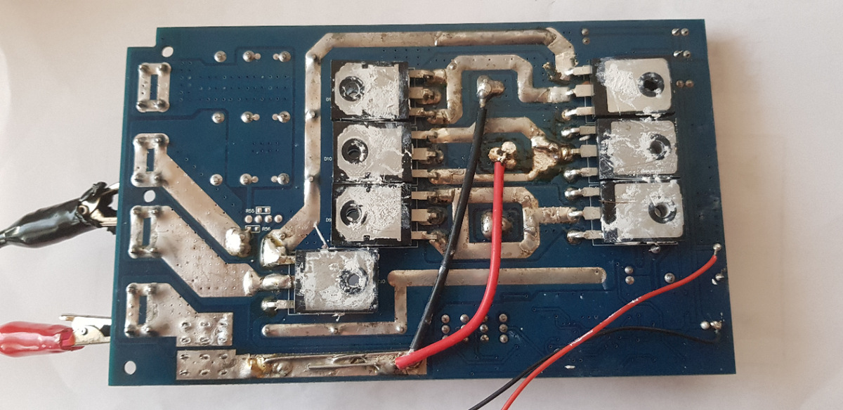

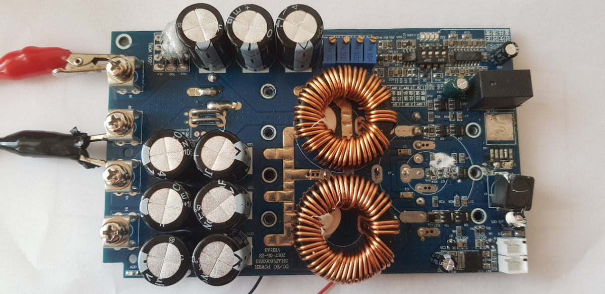

Kann mir jemand anhand des Fotos vermutungsweise sagen, wie dieser Step UP Wandler vorr. funktioniert. Es sind eigentlich drei Spulen, im Zuge einer Reparatur ist gerade eine ausgelötet. Leider hat der Chinese die Ics unkenntlich gemacht. Das achtpolige ist sehr wahrscheinlich ein LM358 OP-AMP LM3 kann man noch schwach vermuten Leider finde ich nicht heraus was das 16 Polige IC ist. Hat jemand eine Idee um was es sich handeln könnte? Pin5,6,18= VCC Pin10 =GND Die Spulen haben jeweils 35uH Auffällig ist, das Masse Eingang und Masse Ausgang nicht miteinander verbunden sind, auch + Eingang und + Ausgang sind nicht verbunden Aufgrund er Anzahl der Dioden und Fets vermute ich einen Ähnlichen Aufbau wie bei einer Vollbrücke?! Oder wie funktionier es, das hier offenbar eine galvanische? Trennung vorliegt Nach Austausch eines Fets und der Ansteuertransistoren, pulst er jetzt nur im 10HZ Takt und der ausgetauschte Fet wird heiß, daher hätte ich gerne das PWM IC getauscht auf Verdacht Leistung 1,5KW Input:12V-48V Output:24V-70V https://de.aliexpress.com/item/1005003693937006.html?spm=a2g0o.order_list.0.0.21ef5c5fC1Cge6&gatewayAdapt=glo2deu

hat niemand eine Idee, wie dieser Wandler arbeitet? Wie diese Spulen verschaltet sind? Ich warte nun noch auf die Ersatzteile und dann sollte er wieder in 2 Wochen laufen:-) Alle unkenntlich gemachten Bauteile konnte ich inzwischen auch ausfindig machen, Bescheuert, das die Chinesen Angst haben das zu zeigen, was sie dort verbaut haben
KArl Fred M. schrieb: > wie dieser Step UP Wandler vorr. funktioniert. Da werden wohl einfach 3 normale Stepups parallel geschaltet und um 120° versetzt getaktet sein. Nennt sich dann Multiphase-DCDC: https://www.analog.com/en/about-adi/news-room/press-releases/2008/multiphase-step-up-dc-dc-controller-delivers-high-power.html KArl Fred M. schrieb: > Wie diese Spulen verschaltet sind? Du hast doch die LP vor dir. Miss einfach mit einem Multimeter nach.
Bearbeitet durch Moderator
KArl Fred M. schrieb: > hat niemand eine Idee, wie dieser Wandler arbeitet? > Wie diese Spulen verschaltet sind? Sieht für mich so aus als wären da 3 StepUp-Wandler parallel. Die TO247 rechts sind die Schalttransistoren, die TO247 links sind Doppel-Dioden. Nach den Dioden sind die Ausgänge der Wandler zusammengeschaltet.
Beitrag #7096733 wurde von einem Moderator gelöscht.
KArl Fred M. schrieb: > Leistung 1,5KW > Input:12V-48V Vielleicht sollte man erwähnen, dass das Ding natürlich mit diesen Mini-Spulen niemals die angegebene Leistung schafft. Denn bei 12V Eingangsspanung und 1500W wären das glatt 120A über diese mickrigen Klemmen...
Lothar M. schrieb: > Denn bei 12V > Eingangsspanung und 1500W wären das glatt 120A über diese mickrigen > Klemmen... Selbst im Bestelltext wird dann zugegeben, das mehr als 1360W unter keinen Umständen zu erzielen ist, liegt weniger Eingangsspannung an, ist plötzlich nur noch von 900W oder weniger die Rede. Ausserdem sind mehr als 50A Input nicht drin. Da der Anbieter die MOSFets als 'Tubes' bezeichnet, muss man sich ausserdem fragen, ob er überhaupt weiß, wovon er spricht. Bleibt noch zu klären, wie man mit einem TL494 3-phasig arbeiten kann. Ich denke, bei den drei Stufen sind einfach zwei parallel angesteuert und die dritte dann am anderen Ausgang des TL494.

KArl Fred M. schrieb: > Wie funktioniert dieser Step UP Wandler Sicher nicht mit dem ausgelöteten IC da rechts auf der Oberseite. Er funktioniert aber offenbar mit drei zu einem Plastikklumpen verschmolzenen Sicherungen links oben, weißen Ablagerungen mittig und obendrein überlasteten Krokodilklemmen. Die kleine abstehende Drossel ist auch ganz putzig eigentlich. SCNR. Da liegt zuviel im Argen, ehrlich. Schmeiß' den Mist weg und kauf ihn mit doppelter (voraussichtlich südostasiatischer) Leistungsangabe neu, vielleicht hält es dann länger. KArl Fred M. schrieb im Beitrag #7096467: > da die Lüftungsschlitze abgedeckt waren ... muss vielleicht auch mal beseitigt werden. mfg mf

KArl Fred M. schrieb: > Wie kannst du einschätzen wie hoch der Leitungsquerschnitt ist? Die Trimmpotis da oben haben einen bekannt breiten Schraubendreherschlitz. Das zu vergleichen mit dem Durchmesser des Runddrahtes, der auf den Toroidkernen aufgebracht ist. Die Dicke des Lacks ist vernachlässigbar. KArl Fred M. schrieb: > Du weisst doch gar nicht wie viele Ladern parallel geschaltet sind je > Spule?! Wie auf den Bildern zu sehen, drei. Der Versuch, deinen kaputten Mist noch gutzureden, bringt nichts. Wir wollen den nicht kaufen. Andershwrum: du hast den Mist irgendwann gekauft. Jetzt isser kaputt, weil er nicht hält was du dachtest. Akzeptiere es und kauf was neues. Wer billig kauft kauft halt oft mehrmals. mfg mf
"Sicher nicht mit dem ausgelöteten IC da rechts auf der Oberseite. Er funktioniert aber offenbar mit drei zu einem Plastikklumpen verschmolzenen Sicherungen links oben, weißen Ablagerungen mittig und obendrein überlasteten Krokodilklemmen. Die kleine abstehende Drossel ist auch ganz putzig eigentlich. SCNR." Das IC auf der Oberseite ist ein Step up, den ich erst identifizieren musste, da die Polung ganz anders war als ich es erwartet hatte von den üblichen. Aber da man noch schwach X lesen konnte war klar was es sein könnte:-) Jepp, ich hatte es mit 1,2 im Dauerbetreib etwas übertrieben daher sind die 3 75A Sicherungen etwas heiß geworden hehe Aber ich hatte blöderweise mit dem Zangenamperemeter die falsche Leitung erwischt und nur 35A gemessen und mich schon gewundert weshalb es keine plausiblen werte ergibt. Auch war die Sicherung dafür, die Verschraubung nicht richtig fest, dadurch war die Spannung weiter abgesunken und die Stromaufnahme weiter gestiegen.Dadurch dann dieses Fehlerbild. Der zweite Wandler läuft seit 3 Wochen ohne Probleme und ohne auffällige Erwärmung @von Max M. (Masturbator) "Nichts liegt mir ferner als Dir helfen zu wollen." Sorry, aber dann spar die doch bitte diesen Kommentar, der absolut nichts zum Thema beiträgt, echt eine Krankheit hier,.ö Hast du so ein Mitteilungsbedürfnis?

Ja, das ist so weit richtig, also mit Transistoren undn Fets. Ob es drei parallel geschaltete Wandler sind habe ich noch nicht nachgemessen, ich wollte erstmal sehen was eine Diskussion bringt. Evtl kann man schon vom Aufbau her mehr erahnen. Und ich hätte es dann verifiziert:-) Die Kunstruktion ist nicht gänzlich schlecht, mich stört lediglich das die kleinen Transistoren direkt unter den Spulen Platziert wurden zumindest 4 Stück, da die Spulen bei Last natürlich recht warm werden(Sind aber vor und Rückseitig ab Werk Lüfter verbaut) Und klar erwartet niemand wollte 1,5KW von China Ware. (Hat aber nie wer behauptet....) Mit zwei Geräten benötige ich kurzzeitig 2KW und dem werden die gerecht ArnoR schrieb: > KArl Fred M. schrieb: >> hat niemand eine Idee, wie dieser Wandler arbeitet? >> Wie diese Spulen verschaltet sind? > > Sieht für mich so aus als wären da 3 StepUp-Wandler parallel. Die TO247 > rechts sind die Schalttransistoren, die TO247 links sind Doppel-Dioden. > Nach den Dioden sind die Ausgänge der Wandler zusammengeschaltet.

Ach ja, falls noch jemand so einen Wandler hat .. Der Spannungsregler ist einer aus der XL2596 Serie Damit sind dann alle unkenntlich gemachten Bauteile identifiziert :-)
ach ne, die verschmolzenen Sicherungen sind natürlich 3x25A

Wie hast du eigentlich die Frequenz gemessen? Ich denke mal da ist ein Gate Treiber (diese je 2 Transistoren die jeweils an den Gates hängen) mit kaputt. Und um jetzt mal rauszukriegen was das für eine Topologie ist, schau mal bitte wo das Signal für diese Treiber her kommt. Ich tippe auch darauf, dass die 3 da irgendwo zusammen laufen und nix mehrphasig läuft. Herausfinden kann man das aber nur durch nachsehen, oder wenn man selbst son Ding da hat
Tatsächlich war ich zu faul das Oszi rauszukramen, daher nur mit einem brauchbaren Multimeter. Aber die Werte scheinen ja durchaus plausibel. Sowohl die 10Hz die man ja deutlich hören und "mitzählen" konnte, als auch 150KHz erscheinen für so einen Wandler ja realistisch, denke ich Ja, die Gatetreiber habe ich schon ersetzt. Die gibt es witzgier weise bei Ali bereits im Doppelpack, also die komplementär Typen Nein. Die Artikelbeschreibung lesen (und wenigstens partiell verstehen) war wohl wieder mal etwas zu viel für Dich. Ja, mal sehen evtl messe ich das heute Abend noch mal nach. Hatte schon vor zu Prüfen ob alle Gates zusammenhängen. Ich liste später mal auf, was parallel läuft und was nicht.
