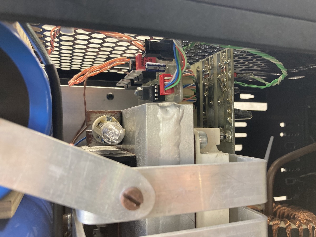

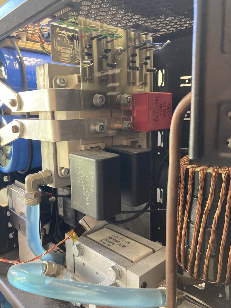

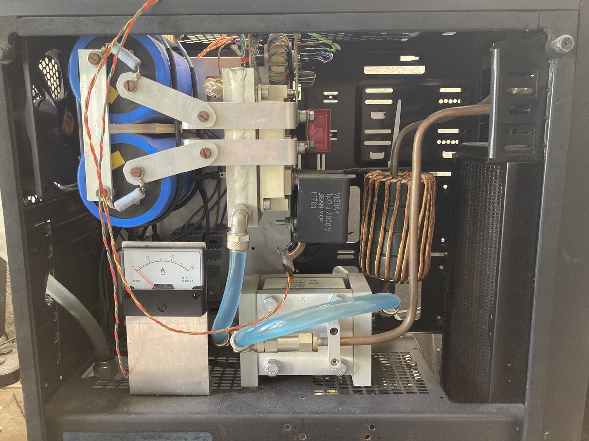

Hier mal Bilder. Gehäuse brauch ich noch ein anderes, das gefällt mir so nicht und ich bring die Steuerung nicht mehr unter. Die Halogrnlampe ist der Ladewiderstand für die Elkos. Ganz praktisch, sieht man wenn die voll sind.
In NF-Verstärkern sieht man auch oft einen einfachen ungeregelten Gegentaktwandler, um den schweren 50Hz Trafo zu sparen. Den Endstufen macht es nichts aus, wenn die Spannung unter Last etwas nachgibt. Der Solarwechselrichter wird ja auch nicht exakt 60V benötigen, sondern einen weiten Eingangsspannungsbereich haben. Ich hab sowas mal für 100W gebaut: 24V, Gegentaktzerhacker, Trafo, Synchrongleichrichter, Stepdownregler 0..6A. Nur der Stepdownregler mußte gekühlt werden. Der Trafo macht die Isolation, da auf 5kV floatend.
Hermann S. schrieb: > Bilder Schöner Aufbau, bis auf die verrosteten Schrauben ;-) Hermann S. schrieb: > 10kW+ Induktionsschmelzofen Du sagts der macht 10KW? Dreiphasig 230V+N oder einphasig?
Danke 😄 ja die waren auch mal blank...hatte aber da keine verzinkten verwendet. Derzeit läuft der auf 230V einphasig, Betrieb bis 20A. Hatte ihn aber schon mal mit 3x 230V Drehstrom versuchsweise betrieben (ohne N), darauf hab ich ihn auch ausgelegt (also Elkos, Trafo, etc.) Aber den 3-phasen Netzfilter krieg ich auch nicht mehr unter. Drehstrombetrieb wirds dann mit dem neuen Gehäuse geben, das wird dann ein 600x400x250 Schaltschrank. Aber ehrlichgesagt...eigentlich reicht die Leistung an 230V. Da krieg ich ne 20mm Stahlstange binnen ca. 1min. auf einer länge von 100 mm auf Schmelztemperatur. Das is schon sehr geil...schafft in der Zeit auf die Fläche auch kein Autogen (naja...ausser vll. man hat spezielle Brenner und ne Flaschenbatterie).
Bearbeitet durch User
Schönes Projekt! Historisch während des Bauens gewachsen, vermute ich, deswegen etwas sparsam dokumentiert. Aber wer hat schon Bock auf Doku. Man selbst weiß ja wie es funzt ;-) Nutzt Du das beruflich oder ist das Hobby? Was außer Stahl lässt sich direkt damit bearbeiten? Was geht da so alles im Graphit(?) Schmelztiegel? Ich finde sowas ziemlich geil, habe aber eigentlich keinen Bedarf an einem Induktionsheizer.
Max M. schrieb: > Schönes Projekt! > Historisch während des Bauens gewachsen, vermute ich, deswegen etwas > sparsam dokumentiert. > Aber wer hat schon Bock auf Doku. Man selbst weiß ja wie es funzt ;-) Haha ja da hast Recht😁 Wobei ich hab schon gut mit Fotos dokumentiert, die liegen aufm Rechner. Ja ist während des Aufbauens mehrfach etwas geändert worden. Anfangs war ein anderer Kühlblock verbaut, auf dem je 4 TO-247 oder wahlweise 4 sot-223 verbaut werden konnten. Auch wurde anfangs jeder Brückenzweig separat über jew. einen GDT und mcp14e10 angesteuert. Wollte den dann immer auf Resonanzfrequenz laufen lassen und über Phasenverschiebung die Leistung steuern. Das hat der STM aber irgendwie nicht gepackt (ist nur n bluepill), hatte immer ziemlich heftige und unvorhersehbare Sprünge in der Phase, bzw. die Phase hat sich ohne Vorwarnung immer umgedreht...als ob er im CCR Register irgendwas durcheiander wirft. Als dann die FGH25T120SMD 2x verreckt sind, hab ich mir in ebay 2 von diesen Semikron Modulen bestellt und auch die Treiberschaltung umgebaut mit neuem Kühlblock, jetzt eben nur noch ein GDT mit fetter Treiberstufe und Leistungsregelung über Frequenz. Anfangs war auch sogar ein selbstgebauter Schwingkreiskondensator aus hunderten Schichten PP und Alufolie. Der hatte aber ein Problem bei hoher Leistung, die eingeschlossene Luft verursachte, dass sich die Kondensatorschichten zusammengezogen haben, konnte man durchs Plexiglasgehäuse sogar sehen dass sich im inneren was bewegt. War auch n fieses Geräusch...wie Kavitationin der Hydraulik. > Nutzt Du das beruflich oder ist das Hobby? Reines Hobby. Hatte in der Arbeit vor ca 2 Jahren ne Schulung übers Giessen...der Trainer war n ziemlich krasser Typ und hat mich mit seiner Hobbygiesserei ziemlich angefixt😄 > Was außer Stahl lässt sich direkt damit bearbeiten? Eigentlich jedes Metall. Nur nicht so gut wie Eisen, bzw. dauert dann länger. Wobei Eisen über der Curietemperatur auch nichtmehr so viel Leistung aufnimmt wie darunter. > Was geht da so alles im Graphit(?) Schmelztiegel? Vorzugsweise NE-Metalle (ausser Titan). Eisen/Stahl im Graphittiegel geht zwar auch, jedoch mit erhöhtem Verschleiss des Tiegels, da sich Graphit im Eisen löst. Bei Titan muss man ganz aufpassen, das reagiert mit so ziemich allem, da brauchts dann was spezielles und Schutzgas/Vakuum. > Ich finde sowas ziemlich geil, habe aber eigentlich keinen Bedarf an > einem Induktionsheizer. Naja...Bedarf...besser haben als brauchen😄 Hab damit schon einige gehärtete Stahlwellen ausgeglüht, auch schon Schmiedeversuche gemacht und hartgelötet. Gegossen hab ich allerdings noch nix, lediglich den Tiegel mal warmlaufen lassen. Wenns dich interessiert...schick mal ne pn, dann kann ich dir auch noch n paar bilder schicken.
