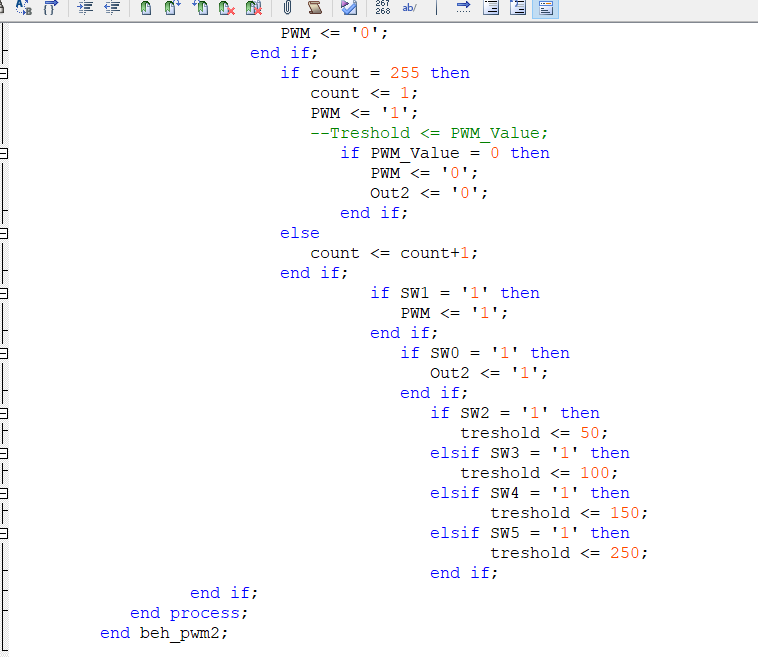

Für eine Projektarbeit im Bereich FPGA/VHDL habe ich das Thema "DC Motor
Ansteuerung mittels PWM" erhalten. Das Ziel wäre es, den DC Motor anhand
eines PWM Signals auf verschiedenen Drehzahlen laufen zu lassen. Diese
Drehzahlen werden mittels Kippschaltern auf dem Board ausgegeben. Ebenso
wird die Drehrichtung anhand eines Kippschalters hin und her geschalten.
Da ich aber nicht viel Erfahrung in diesem Bereich habe, stiess ich
schnell auf Probleme. Zurzeit wäre ich froh wenn mir jemand helfen
könnte, das entsprechende PWM Signal für die Drehzahl ausgeben kann an
den Motor. Im Code ersichtlich habe ich die Signale speed und treshold
definiert, ich denke irgendwie sollte es damit gehen aber die richtige
Lösung habe ich noch nicht gefunden.

Code als Bild ist so ziemlich die schlechteste Idee. Hänge es doch als
.vhd hier an deinen Beitrag.

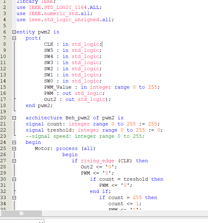

Und auch hier:
use IEEE.numeric_std.all;
use ieee.std_logic_unsigned.all;
Verwende nur die obere Zeile der Beiden.
Was für Ports sind das?
PWM_Value : in integer range 0 to 255;
PWM : out std_logic;
Out2 : out std_logic);
Also wofür sind die da und was ist daran angeschlossen?

Seltsam formatiert. Warum rutscht der Zeilenanfang bei jedem if nochmal
weiter rein? Das macht den Code irgendwie extrem unleserlich. Indention
hilft, Klammereben zu erfassen. Das funktioniert nicht, wenn
gleichwertige if-Abfragen immer weiter reinrutschen.
Woher kommt PWM_Value? Wie wird der Wert eingegeben? Nimm keinen integer
sondern nur std_logic(_vector) als Port, wenn du damit direkt auf
Hardware rausgehst:
Out2 ist auch irgendwie umständlich gemacht, weil er sowieso nur dem SW1
folgt. Das könntest du also auch einfach nebenläufig als Out2 <= SW0;
schreiben...
Lies dazu den Thread hier:
Beitrag "IEEE.STD_LOGIC_ARITH.ALL obsolete"
Und beachte besonders auch die Links darin.

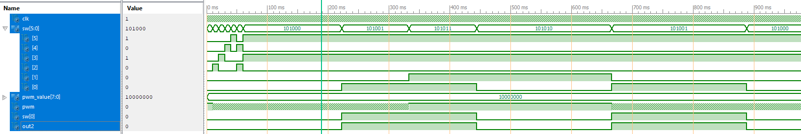

Der Simulator ist der VHDL-Debugger. Was sagt denn die Simulation deines
Codes? Irgendwas tut sich ja schon...

>seltsam vormatiert
Haben wir so beigebracht bekommen, sollte angeblich das lesen
vereinfachen und verhindern dass kein end if vergessen geht.
> out2, pwm
Dies wären beide Ausgänge die an den Motor Driver gehen für je eine
Drehrichtung. Als Motordriver wird ein L298-H Brückentreiber verwendet.

>Simulation
Versuche ich im Moment noch zu erstellen mittels Modelsim
Die Drehrichtungen konnte ich bereits erfolgreich ausgeben. Komme aber
