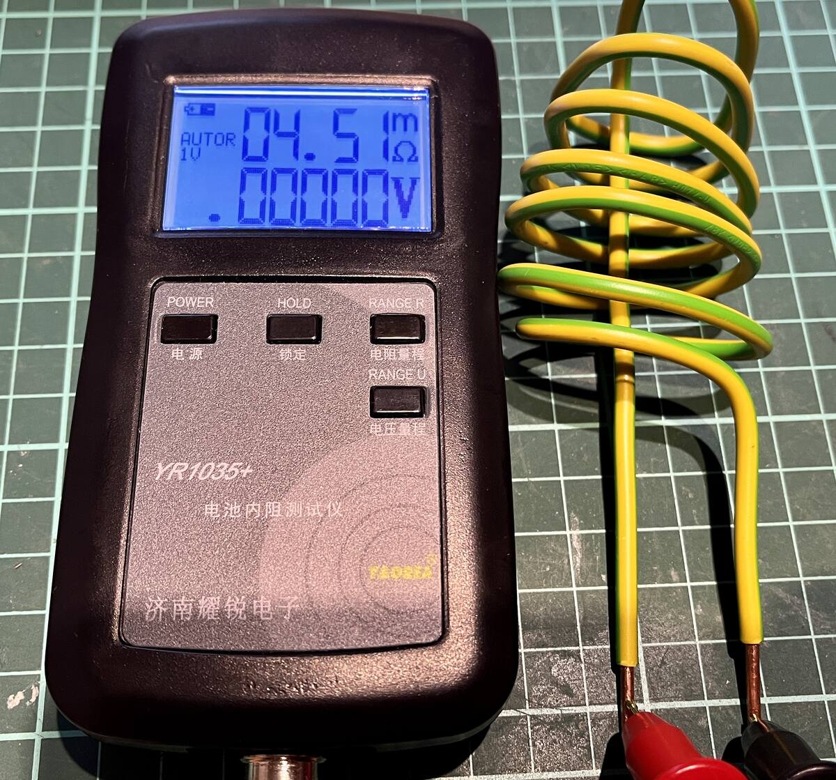

MaWin schrieb: > Das Ding hier > https://www.akkuteile.de/ladegeraete/zubehoer-und-ersatzteile/yr-1035-professionelle-innenwiderstand-tester-fuer-akkus-bis-100-volt/a-400012/ > misst Milliohm sehr gut, mit 10 Mikroohm Auflösung. Das Messgerät habe ich mir auch gekauft, auch um mal den Innenwiderstand von Akkus zu messen. Kleiner Wermutstropfen, ich meine es mal irgendwann gelesen zu haben, ist dass das Teil nicht verpolt angeschlossen werden darf. Das soll es wohl übel nehmen. Bestätigen kann ich es allerdings nicht, testen werden ich es aber auch nicht.
Thorsten R. schrieb: > Aber > das Problem ist die Kontaktierung und der Widerstand der Messleitungen. Nein, wie schon oben erklärt spielt der Widerstand der Messleitungen keine Rolle, sofern er nicht so groß ist, dass die Stromquelle den erwünschten Strom nicht mehr liefern kann. Zur Kontaktierung fehlt mir die Erfahrung.

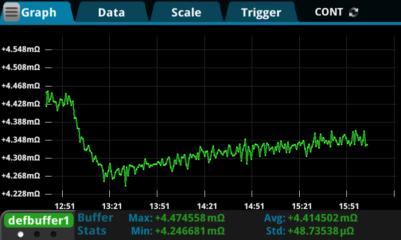

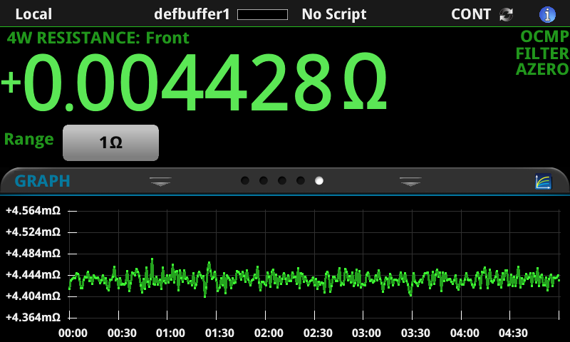

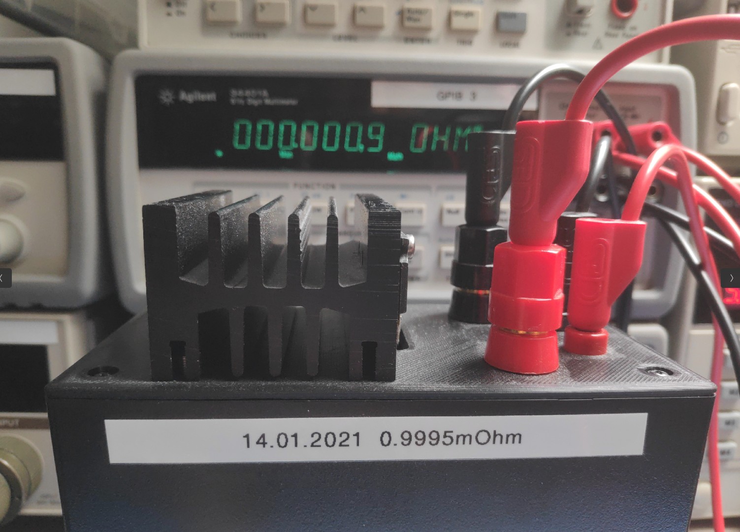

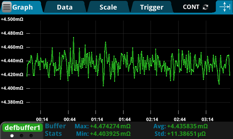

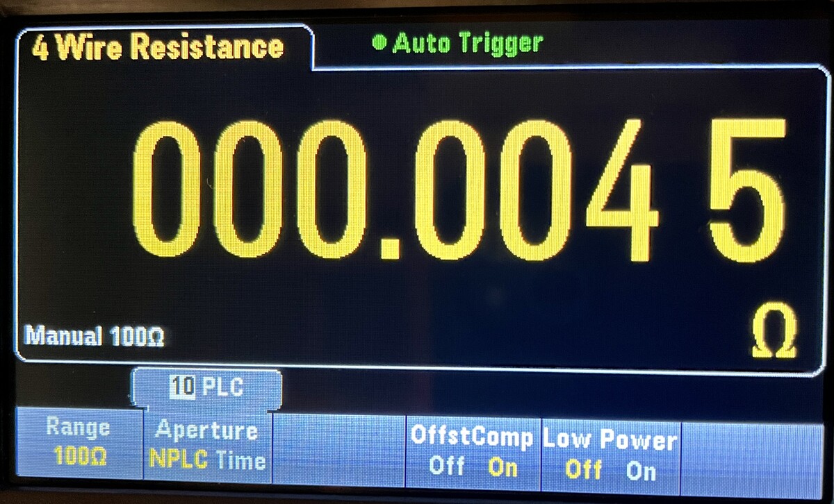

Philipp C. schrieb: > Wolfgang schrieb: >> Gute Multimeter beherrschen 4-Leitermessung (z.B. Keysight 344xxA). Dann >> interessiert die Kontaktierung bei der Widerstandsmessung nicht mehr. > > Bei 1mOhm bekommen auch diese Geräte große Probleme. Wenn es eins mit > Offsetkompensation ist, dann lassen sich 1mOhm damit vielleicht noch gut > schätzen. Nein, dass lässt sich messen. Hier mal ein Beispiel: Draht, 4qmm, 1 Meter, Raumtemperatur 21,5 Grad Rechnerisch ergibt sich ein Wert von 4,464mR, bei 20 Grad. Die Grafik vom dritten Bild zeigt die Messung wenn der Draht mit Kältespray behandelt wird. Das vierte Bild zeigt die Messung mit dem von MaWin verlinkten Messgerät.

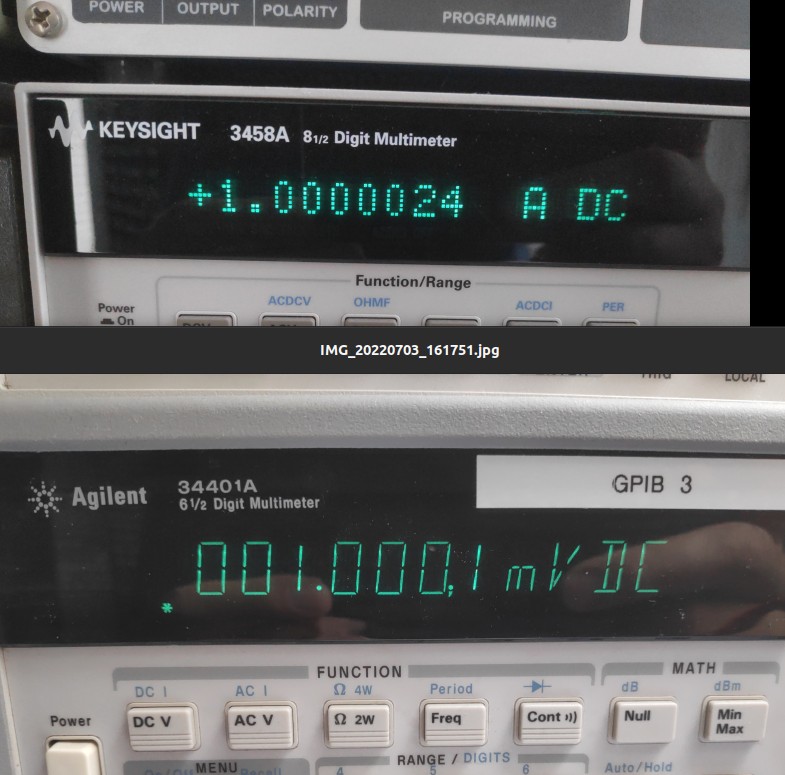

Jörg R. schrieb: > Nein, dass lässt sich messen. Sehr schöne Messungen :) Ist das ein 7510? Die erwähnten Keysight auf die ich mich bezog messen im kleinsten Range (100R) nur mit 1mA. Das ist dann 1µV bei 1mR und da zeigt mein 34401A dann eher 2-3mR an mit 1mR Shunt am Eingang. Mein 3458A bekommt es mit Offsetkompensation noch ganz gut hin, aber von wirklich messen würde ich da nicht reden ;) Das 7510 kann 10mA oder? Und sicher auch Offsetcompensation. Die Fluke 8.5 stelligen haben auch einen netten 1R Range mit 100mA, aber 1mR ist eher nichts für eine direkte Messung, wenn es genau werden soll.
Philipp C. schrieb: > Jörg R. schrieb: >> Nein, dass lässt sich messen. > Ist das ein 7510? Nein, das ist der kleine Bruder, ein DMM6500. > Die erwähnten Keysight auf die ich mich bezog messen im kleinsten Range > (100R) nur mit 1mA. Das ist dann 1µV bei 1mR und da zeigt mein 34401A > dann eher 2-3mR an mit 1mR Shunt am Eingang. Meins zeigt auch hier einen plausiblen Wert an, auch wenn der Wert an der letzten Stelle nicht stabil stehen bleibt. > Mein 3458A bekommt es mit Offsetkompensation noch ganz gut hin, > aber von wirklich messen würde ich da nicht reden ;) > Das 7510 kann 10mA oder? Und sicher auch Offsetcompensation. Das DMM6500 kann es auch.
Bearbeitet durch User
Jörg R. schrieb: >> Die erwähnten Keysight auf die ich mich bezog messen im kleinsten Range >> (100R) nur mit 1mA. Das ist dann 1µV bei 1mR und da zeigt mein 34401A >> dann eher 2-3mR an mit 1mR Shunt am Eingang. > > Meins zeigt auch hier einen plausiblen Wert an, auch wenn der Wert an > der letzten Stelle nicht stabil stehen bleibt. Die letzte Stelle sind ja auch nur 100nV :) Ich habe spaßeshalber mal erst die Sense-Leitungen angeklemmt und LO vom Strom. Dann gewartet bis sich das ganze etwas beruhigt hat und das 34401A genullt. Anschließend HI vom Strom angeschlossen. Quasi Offsetcompensation zu Fuß. Dann zeigt es auch bei 1mR etwa 0,9mR an. Messen würde ich das trotzdem nicht nennen ;) Jörg R. schrieb: >> Das 7510 kann 10mA oder? Und sicher auch Offsetcompensation. > > Das DMM6500 kann es auch Das ist eine Funktion die dem 34401A wirklich fehlt. Edit: Und noch mal ein Bild bei 1A, damit man sieht, dass es wirklich 1mR sind Edit2: Deins scheint ja aber ein 34465A zu sein oder ein 34470A. Die haben Offsetcompensation, die anderen nicht.
Philipp C. schrieb: > Jörg R. schrieb: >>> Das 7510 kann 10mA oder? Und sicher auch Offsetcompensation. >> >> Das DMM6500 kann es auch > > Das ist eine Funktion die dem 34401A wirklich fehlt. Du darfst aber nicht vergessen wieviele Jahre zwischen den 2 Messgeräten liegen;-) Das 34401A ist schon ein feines Gerät, für mich ein Klassiker wie das Fluke 8846A.
Jörg R. schrieb: >> Das ist eine Funktion die dem 34401A wirklich fehlt. > > Du darfst aber nicht vergessen wieviele Jahre zwischen den 2 Messgeräten > liegen;-) Das 34401A ist schon ein feines Gerät, für mich ein Klassiker > wie das Fluke 8846A. Das 3458A ist älter, wenn natürlich auch eine ganz andere Klasse. Aber auch mein HP 3456A hatte eine Offsetcompensation. Das war eh ein sehr feines Gerät :) Ansonsten sind die neuen 34xxx zwar toll für den Elektronikarbeitsplatz mit Autohold usw. aber die Technik dahinter, vor allem die Linearität des AD Wandlers, ist beim 34401A besser.
