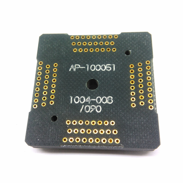

Sowas müsste gehen, gibts das auch als SOIC-14, daß man sich da nicht vertut wenn man "mal schnell" einen AVR zum Flashen reinschmeißt? Ihr wisst ja selbst wie das endet wenn der Satz mit "Kannste mal schnell..." beginnt.
Ich kenn sie nur als 8 (nur Hälfte der Pins bestückt) und 16. Habe einen 16er jetzt häufig für 8-Pinner benutzt, klappt bestens. Für die 14-Pinner gab's auch mal einen STK500-Aufsatz, STK505, aber die dürften nicht mehr zu bekommen sein.
Ben B. schrieb: > Sowas müsste gehen, gibts das auch als SOIC-14, daß man sich da nicht > vertut wenn man "mal schnell" einen AVR zum Flashen reinschmeißt? Ihr > wisst ja selbst wie das endet wenn der Satz mit "Kannste mal schnell..." > beginnt. Klar, der Sockel scheint von Enplas oder ein Nachbau eines solchen zu sein, bei Enplas gibt es den Sockel auch als SOIC14, ist dann der gleiche Sockel mit 2 Kontakten weniger und einer Längenbegrenzung. Bezeichnung müsste folgende sein: OTS-14(16)-1.27-03
Das wäre schick, wo bekomme ich den. Und muss das wirklich 10 Euronen kosten? Ist da auch schon die Inflation am Flatulieren, oder was?!
Ben B. schrieb: > Das wäre schick, wo bekomme ich den. Und muss das wirklich 10 Euronen > kosten? Ist da auch schon die Inflation am Flatulieren, oder was?! Ordentliche Nullkraftsockel haben schon immer ihren Preis gehabt.
Ben B. schrieb: > Das wäre schick, wo bekomme ich den. Und muss das wirklich 10 Euronen > kosten? Ist da auch schon die Inflation am Flatulieren, oder was?! Ich habe kürzlich hier im Forum bereits geschrieben, das man ein Vermögen für solche Burn-In-Sockets ausgeben kann: Beitrag "Re: Gibt es Sockel für." 10€ inklusive Versand klingt tatsächlich noch sehr günstig, SOIC ist zwar sehr gebräuchlich, allerdings kenne ich da aus meiner Zeit bei einem Programmierdienstleister (lang ist es her, die Firma hat sich schon vor vielen Jahren gänzlich aus dem Geschäft zurückgezogen) auch eher Preise von 30€ bis 60€, daher würde ich bei dem eBay Angebot auf Nachbau tippen. Solche Sockel werden nicht nur zum manuellen programmieren von Bauteilen verwendet, sondern auch in automatischen Anlagen zur Programmierung, zum Beispiel hier ungefähr bei 0:13 zu sehen: https://youtu.be/3GUWmUJa73Q In Branchen wie dieser sind solche Sockel Verschleissmaterial, die Sockel sind beispielsweise mit 10 000 Einsetzungen spezifiziert, die werden bei manchen Dienstleistern innerhalb weniger Tage überschritten, die laufen dort ein Vielfaches davon, meistens geben diese Sockel mechanisch irgendwann nach und die Kontakte brechen aus dem Plastik heraus. Die werden dann ausgetauscht wenn die zur Programmierung benötigten Kontakte herausgebrochen sind. Für viele dieser Sockel gibt es Zwischenstecker (so genannte Receptacles), damit der Burn-In-Socket schnell getauscht werden kann, siehe Anhang. Günstig war der Spaß wie gesagt noch nie, aber die Teile sind auch nicht dafür gedacht, das man nur 5 ICs damit programmiert.
Ben B. schrieb: > Und muss das wirklich 10 Euronen kosten? Sei froh, dass es nur so wenig kostet. Bei dem Preis überwiegen ja schon die Versandkosten. Für TQFP oder QFN (und ein paar Pins mehr) gehst du nicht unter 3stellig ab für eine Nullkraftfassung.

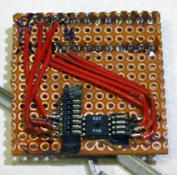

Ben B. schrieb: > Und muss das wirklich 10 Euronen > kosten? Es geht auch für 1€ Euro, wenn du einen PLCC Sockel schlachtest. An den Ecken den Rahmen aufknacken und um 90° gekippt auf Lochraster aufkleben, so das das IC passend auf die Kontakte kommt. Shmelzkleber hilft beim Finetuning :D Das IC Face down, das die Pins wie Flügel nach oben zeigen, vereinfacht das Ganze. Die Kontakte werden mit Lackdraht oder verzinntem Draht und Isolierschlauch drüber, verdrahtet. Mit einer Pinzette legst du den Chip auf und drückst ihn leicht an. Wenn das Vergleichslesen klappt, dann hast du den Chip erfolgreich geproggt, anderenfalls drehst du nochmal ne Ehrenrunde ;-) Wenn du nicht gerade so exotische Sachen, wie Reset als I/O umzuprogrammieren machst, wo das Proggen gewissermaßen OTP ist, ist das für "mal eben schnell und darf nix kosten", ein brauchbarer Workaround. Hab ich vor 15 Jahren mal für einen seriellen EEPROM im SOIC8 gemacht und irgendwann mal im Q&D Tröt verewigt.
Gerald B. schrieb: > Es geht auch für 1€ Euro, Aber auch wieder nur, wenn man die Arbeitszeit nicht einrechnet. Er braucht es kommerziell, da sollte man fairerweise seine Arbeitszeit schon mal zumindest mit dem Mindestlohn mit in die Rechnung einbeziehen. Dann sind die 10 Euro ganz schnell nicht mal des längeren Nachdenkens wert. ps: Aber trotzdem eine +1, auch wenn es eher nach "Quick & dirty" gepasst hätte. :-)
Bearbeitet durch Moderator
> Es geht auch für 1€ Euro, wenn du einen PLCC Sockel schlachtest. [..]
Die Idee ist nicht schlecht. Man könnte ja auch bei sowas noch einen
magnetischen Niederhalter verbauen... Danke auf jeden Fall fürs
Schreiben.
Ich muss auch zugeben, ich hab gar nicht nachgeschaut was von
irgendwelchen verfügbaren Kontaktierungen den gleichen Pin-Abstand hat.
