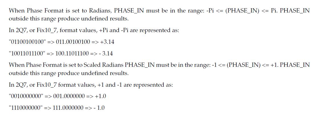

@W.S.:
Bei dem Core von Xilinx für den Cordic ist der Eingang für die Phase im
2QN Format. Also drei Stellen vor dem Punkt und dann je nach Auflösung N
stellen nach dem Punkt.
Für die Positiven Werte ist das kein Problem. Da muss man nur den
Wertebereich begrenzen und gut ist es. Aber im negativen Bereich weichen
die (so wie es mir scheint) von der Zweierkomplement Darstellung ab.
So steht es im Datenblatt:
"01100100100" => 011.00100100 => +3.14
"10011011100" => 100.11011100 => - 3.14
Für den positiven Bereich passt das. Man kann die Vorkommastelle und die
Nachkommastelle separat betrachten und sich das aus dem Laufindex (DDS
Akku) berechnen.
Aber für negative Zahlen geht das nicht -3 sind nicht "100", sondern
"101".
Für nach dem Punkt stimmt es wieder. Bei 8 Bit kann ich 256 Werte
darstellen. 256*0.14 sind gerundet 36. Und -36 sind "11011100".
Aber wie sie auf die "100" für die -3 ist komisch. Da bin ich noch nicht
dahinter gestiegen.
Grüße, Jens
> Akku) berechnen.
> "101".
> dahinter gestiegen.
Das ist schon die korrekte Darstellung im Zweierkomplement:
100.11011100 -> -1 * 2^2 + 0 * 2^1 + 0 * 2^0 (.) + 1 * 2^(-1) + 1 *
2^(-2) + ...

von Jens W. (jensw)
ich glaube auch, dass wir aneinander vorbei reden.
So steht es im Datenblatt zum Cordic-Core:
The phase signals are always represented using a fixed-point
2’s complement number with an integer width of 3 bits.
W.S. schrieb:
> Ich sehe dieses 2QN Format etwa so:
> VGG.bbbbbbbbbbbbbbbbb
> wobei V=Vorzeichen, G=Ganzteil, b=gebrochener Teil
Das von dir geschriebenen passt nur zu den für den positiven
Wertebereich.
Der Core akzeptiert das aber nicht.
Der braucht als Eingang für die Phase: -PI <Phase < Pi
Und wenn ich Werte in den negativen Wert konvertiere im
Zweierkomplement, dann werden die Bits invertiert und 1 addiert.
Das passt aber nicht zu dem Beispiel aus dem Datenblatt:
Grüße, Jens
von Rezy (Gast)
Moin,
doch, das passt.
3.14 -> 011.00100100
Bits invertieren: 100.11011011
+1 LSB: 100.11011100
Du kannst auch scaled radians auswählen. Dann muss der Eingang zwischen
[-1,1] liegen. Der input ist immer noch 2QN. Also max. 001.0000.. und
min. 111.0000.. Dabei entspricht 001.0000.. pi rad und 111.0000.. -pi
rad.
Deine Momentanphase ist ein unsigned integer. Bsp. 10 bit: zwischen
0000.. und 0111.. deckst du [0,pi) ab, zwischen 1000.. und 1111.. deckst
du [pi,2*pi) ab. Wenn du also einfach eine sign extension um 2 bits
vornimmst, deckst du den Bereich korrekt ab, sofern du scaled radians
verwendest. Oder übersehe ich hier gerade etwas?
0000.. wird zu (00)0000.. -> Interpretiert als 000.0000... -> 0 rad
0111.. wird zu (00)0111.. -> Interpretiert als 000.1111... -> pi rad -
1LSB
1000.. wird zu (11)1000.. -> Interpretiert als 111.0000... -> -pi rad
(=pi rad)
1111.. wird zu (11)1111.. -> Interpretiert als 111.1111... -> 2*pi rad -
1LSB (=0 rad - 1LSB)
von Jens W. (jensw)
Hallo Rezy,
bin ich blind!
Ok, jetzt hab ich das gerafft! Recht herzlichen Dank!
Jetzt macht es Sinn was da steht!
Grüße, Jens

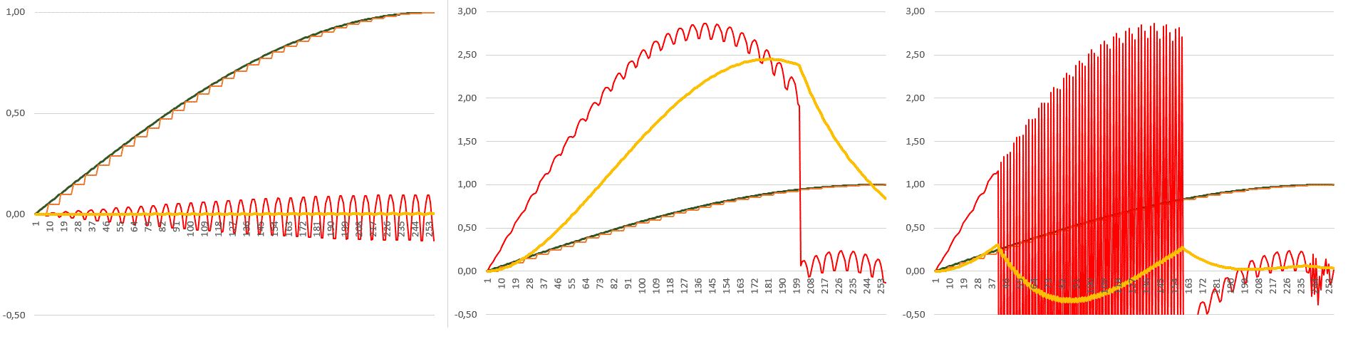

von J. S. (engineer) Benutzerseite
Ein Beispiel:  Eine Phase von 10 Bit mit Viertelbogen zu 8 Bit und nur
32 Punkten nach meiner Sinusfunktion in Artikel erzeugt bei linearer
Interpolation für eine ganzzahlig passende Frequenz Fehler im Bereich
von "nur" 200ppm (rote Funktion um Faktor 1000 verstärkt) und
rechtfertigt eine Auflösung von etwa 8192!  Die Oberwellen liegen um
Faktor 32 höher, als die Nutzfrequenz - bei 1kHz z.B. praktisch
irrelevant. So bekommt man mit praktisch null Tabellenaufwand (geht als
LUTs) einen super Sinus.
Aber wehe man nimmt eine Frequenz, die um z.B. um 0,5% verstimmt ist,
 dann gibt es eine fette Fehlerfunktion, weil irgendwann der
Phasensprung eingeholt wird. Man bekommt also nicht diese Frequenz,
sondern zusammengebastelte Fragmente der Ganzzahlfrequenz, also eine Art
verkappte Granularsynthese. Der Fehler springt dann mit sehr viel
tieferer Frequenz, als die Nutzfrequenz und das lässt sich nicht mehr
Filtern. Da bleiben nach dem AA-Filter (gelbe Kurve) immer Reste und es
hilft auch erstmal keine erhöhte  Abtastrate. Die Genauigkeit liegt hier
im Beispiel bei gerade noch 8 Bit. Mit Dither (Bild 2) von einer halben
Phasenpunktbreite geht es schon mal ordentlich runter, es entstehen aber
schon bis zu 2 Digit an Rauschen. Man kann das noch ein wenig günstiger
gestalten, wenn man noch mehr dithert und dabei höher abtastet und auch
noch etwas mehr Rauschen im Nutzband akzeptiert.
Eine richtige Abhilfe ist aber nur: Mehr Phasenpunkte und irgendwann
auch eine bessere Interpolation.

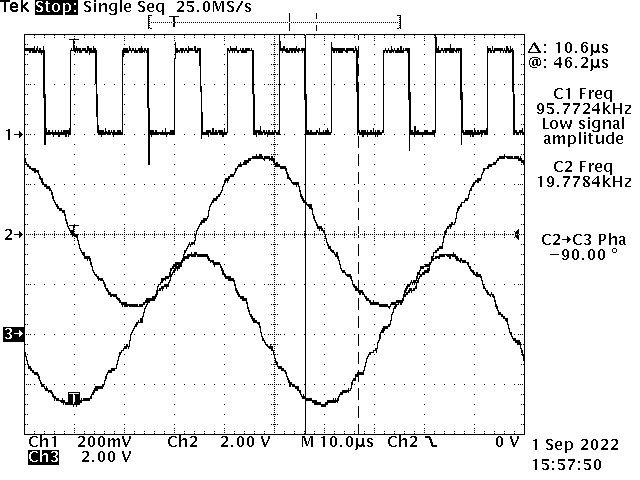

Und natürlich das Bild vergessen...
von Jens W. (jensw)
und natürlich das Bild vergessen...

Das sieht - mit Verlaub - schlimm aus. Kann es sein, dass der Tiefpass
nicht korrekt dimensioniert ist?
Bei 96 kHz zu 20 kHz gibt es nur 5 Stützstellen pro Periode.
Dafür sieht das Ergebnis doch gut aus.

oh Mann, mein Beitrag ist ja komplett verschwunden!
Sorry!
Ich hatte das Bild vergessen und hab dabei wohl den Beitrag gelöscht.
Der Tiefpass am Ausgang fehlt komplett! Das ist das Signal der Rohdaten.
Worauf es ankommt ist, dass die Signale synchron bearbeitet werden. Der
DAC sampelt beide Kanäle gleichzeitig.
Ich gebe den Sinus und den Cosinus aus und die Phasenverschiebung der
Signale passt sehr gut!
Die Interpolation der Werte, die ich einbauen wollte ist gar nicht
notwendig, bzw. macht es nicht besser (Im Bild oben fehlt das auch).
Ich lese mit 96kS/s die Werte aus dem Speicher. Das Framesignal LRCK
sieht man oben als Rechteck.
Wenn man nun genau auf die Cursor achtet sieht man, dass der DAC selbst
die Werte interpoliert mit drei oder vier Stützstellen.
Besser wird das mit der eigenen Interpolation auch niemals, da ich die
Werte gar nicht ausgeben kann. Die Interpolation vom DAC wirkt ja so,
als sei die Samplerate drei- bis viermal höher.
Wenn da noch der Tiefpass am Ausgang hin kommt wird das Signal zwar
etwas verzögert, aber ich denke das wird glatt genug sein. Da bekomme
ich die 20kHz mit 96kS/s.
Grüße, Jens
Die DACs arbeiten mit garantiert mehr, als nur mit 4-fach oversampling,
das wirst du allerdings so nicht sehen. Wenn, ist das eher ein bandlimit
deiner Messung. So oder so muss da ein Tiefpass rein, der steilflankig
bei 20kHz abschneidet, dann wird das auch rund.

Jens W. schrieb:
> Hallo,
> Sorry!
Der PCM1754 ist ein Delta-Sigma-Wandler und hat einen Tiefpass-Filter
integriert. Allerdings einen sehr dürftigen. Durch die
Delta-Sigma-Wandlung entstehen sehr viele hochfrequente Anteile, die da
nur schwach gefiltert werden. Deshalb sieht es zwar "etwas" geglättet
aus, ist aber natürlich weit entfernt von einem spektral reinen Ton. Ein
zusätzliches Tiefpass-Filter ist auf jeden Fall notwendig! So ist der
Ton noch stark verzerrt.
Naja, er arbeitet wie gesagt als Delta-Sigma-Wandler mit Tiefpass.
Deshalb bekommst du da schon etwas sinusoides raus, nur nicht gut. Die
Interpolation, über die wir hier diskutiert haben, hat ein anderes Ziel.
Solange dein Sinus aber analog nicht sauber gefiltert ist, hast du
natürlich keinen Mehrwert, digital zu korrigieren. Sobald das Signal
sauber analog gefiltert wird, kannst du mit der Interpolation noch etwas
an spektraler Reinheit rausholen.
Doch, es wird besser. Die diskutierte Interpolation ist eine Korrektur
der Fehler, die durch das Prinzip eingeführt werden, was den Ton
spektral reiner macht. Du interpolierst keine zusätzlichen Werte rein,
die du als Abtastwerte ausgibst. Vielmehr korrigierst du deine
Abtastwerte.
Die Verzögerung ist vernachlässigbar. Du verzögerst ja schon allein
durch das I2S interface.
Aber schön, dass es voran geht!

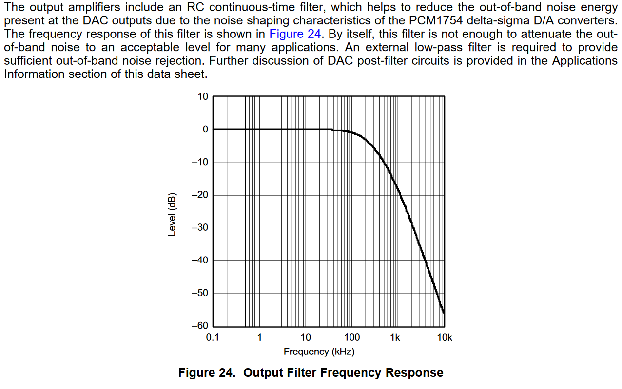

Audiomann schrieb:
> Ich denke, der ist schon richtig gebaut. Der wird genau das filtern, was
> der DAC am Bereichsende nicht mehr darstellen kann. Bei 96kHz werden das
> wohl 30 - 40 kHz sein. Dass die Anwendung das aufgrund anderer Limits
> nicht kann und mehr Filterung braucht, ist davon unabhängig.
Siehe Anhang. Natürlich ist der korrekt. Aber ausreichend ist er nicht.
Insbesondere weil dieser DAC intern noise shaping betreibt und
hochfrequentes Rauschen generiert. Das entsteht durch die
Requantisierung auf eine kleinere Wortbreite.
>> Durch die Delta-Sigma-Wandlung entstehen sehr viele hochfrequente
>> Anteile, die da nur schwach gefiltert werden
> Das ist doch ein DAC! Da kommt nichts hochfrequentes und alles, was der
> DAC selber durch seine Wandlung generiert, filtert der weg!
Ein Delta-Sigma-Wandler arbeitet doch gänzlich anders als ein R-2R DAC.
Das Signal wird interpoliert, die Abtastrate deutlich erhöht. Dann kommt
der Delta-Sigma-Modulator, der u.a. die Wortbreite (in der einfachsten
Variante) auf 1 bit reduziert. Das wird gewandelt. Der Ausgang ist also
eher ein "höherfrequenter" Bitstream, der D/A-gewandelt wird. Das
Tiefpass-Filter glättet das. Durch den Bitstream entstehen
höherfrequente Anteile.
Ja,ja - und diese interne Filter ist genau auf die Modulationsfrequenz =
Taktfrequenz x X abgestimmt. Das von dir gepostete Diagram zeigt es
auch: Das Limit setzt oberhalb des Audiospektrums bei etwa 50kHz
sichtbar ein, begrenzt dieses also nicht. Daher braucht es einen
externen Filter und zwar einen den man auf "Seine" Anwendung einstellt.
Es kann ja sein, dass man so einen DAC für irgendwas bis 3kHz verwenden
will.
Es kommt jetzt also auf die Qualität der DDS an wo deren nutzbare
Grenzfrequenz liegt.

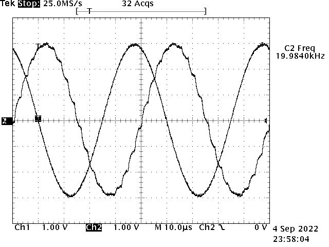

so, das analoge Filter ist fertig und das funktioniert echt gut.
Das wird für meine Anwendung vollkommen ausreichen.
Die Ergebnisse im Anhang.
Kanal 1 ist der Ausgang vom DAC. Die lineare Interpolation für die Werte
ist mit integriert.
Kanal 2 ist der Ausgang vom Filter. Das ist ein Tiefpass 3. Ordnung.
Grüße, Jens
Alles ganz easy - einfach nochmal durch einen FIR-Filter jagen, dann
wirds schon hübscher^^
Dann kann der externe Filter auch einfacher ausfallen.
Und mit sowas wie "nur 5 Stützstellen pro Periode" denkt man womöglich
falsch - laut Nyquist benötigt man min. die doppelte Frequenz für eine
exakte Rekostruktion eines gesampelten Signals. Bei DDS wird, um das
Phasenrausch klein zu halten, min. die 4fache empfohlen.
Im 8-Bit Oszilloskop sieht jedes Audiosignal gut aus :-)
Was sagt der Spektrumanalysator?
