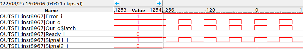

folgender einfacher MUX:
entity OUTSEL2 is
  port(
    Signal1_i        : in  std_logic;
    Signal2_i        : in std_logic;
    Error_i      : in std_logic;
    Ready_i      :in std_logic;
    Out_o       : out std_logic
end entity OUTSEL2;
architecture rtl of OUTSEL2 is
begin
Out_o <= '0' when (Ready_i = '0' and Error_i = '0') else
  Signal2_i when (Ready_i = '0' and Error_i = '1') else
  Signal1_i when (Ready_i = '1' and Error_i = '0') else
  Signal2_i when (Ready_i = '1' and Error_i = '1');
end architecture rtl;
liefert im Signaltap den angehängten Signaltap Plot (Signal1_i wird
durchgeschaltet obwohl Error_i = '1' und Ready_i = '0' !). Im Modelsim
ist dieser Fehler nicht.
Ich benutze Quartus 21.1. Hat dies irgendwie mit der VHDL Version zu tun
oder sonnst irgend eine Erklärung?

von Max F. (fpgaaa)
So funktionierts korrekt im Quartus:
  p_mux : process(Signal1_i,Signal2_i,Error_i,Ready_i)
  begin
    if(Error_i='0') then
    if(Ready_i='0') then
      Out_o <= '0';
    else
      Out_o <= Signal1_i;
    end if;
    else
    Out_o <= Signal2_i;
    end if;
  end process p_mux;
: Bearbeitet durch Moderator

von Max F. (fpgaaa)
Dussel schrieb:
> Allgemein kann man sich bei dem kleinen Beispiel mal den 'Schaltplan' im
> RTL Viewer ansehen und nachsehen, was compiliert/elaboriert oder
> synthetisiert wurde und nachvollziehen, ob es das ist, was man wollte.
Habe ich per Signaltap gemacht, nun gem. OP Post Photo ist es
offensichtlich nicht so wies sein soll. (Das kleine) Problem habe ich
nun gelöst mit dem process.
Shockierend finde ich dass sich Modelsim und Quartus unterscheiden. Da
ich rein zufällig daruaf gestossen bin, und ich mich normalerweise auf
Modelsim verlasse. (Zum Glück hat etwas nicht funktioniert, debuging hat
dann über 2h gedauert da an allen anderen Stellen gesucht).

von Max F. (fpgaaa)
Lothar M. schrieb:
> Ich würde fast darauf tippen, dass die erste Beschreibung wegen des
> Latches auf die Nase fällt.
Dem scheint so zu sein, da im Signaltap ebenfalls der Latch aufgeführt
ist.
Nur verstehe ich nicht woher die Idee dieses Latches kommen soll. Es ist
ja ausschliesslich kombinatorische Logik - wieso kommt Quartus (und auch
du) auf die Idee hier ein Latch zu platzieren?
Lothar M. schrieb:
> Im Besonderen, weil das Durchschalten von
> Signal2_i ja gar nicht von Ready_i abhängt.
Nun im VHDL ist die das Durchschalten eigentlich vollständig
beschrieben. Wie eine LUT mit 2 bits und wass in allen möglichen
Zuständen gemacht werden soll.
Das "Problem" ist mit Post2 gelöst, ich bin einfach noch schockiert wie
so etwas passieren konnte. Insbesondere das sich Quartus und Modelsim
unterscheiden bei identischem HDL.

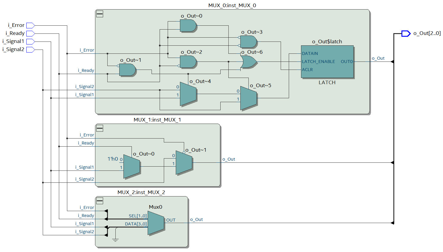

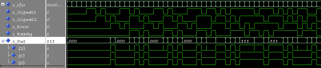

von Gustl B. (-gb-)
So, hier mal etwas Einblick was woraus gemacht wird.
von Sigi (Gast)
Max F. schrieb:
> Sigi schrieb:
>> Das der Code aus deinem ersten Beitrag nicht so funktioniert wie
>> erwartet und sogar ein Latch impliziert, sollte mit etwas Überlegung
>> keine überrachung sein.
> Kannst du das bitte genauer erläuern, kann beim besten willen nicht
> erkennen wie dies zu nem Latch füren soll?
Wie Oben schon geschrieben, handelt es sich bei deinen
Input-Signalen ja nicht um Bits, sondern um std_logic-Signale.
Für die Synthese sind dabei nicht alle 9, sondern nur 3 Werte
wichtig: '0', '1', 'Z'. In deinem Fall also 9 statt 81 Fälle.
Bei deinem Code (Concurrent-Anweisung) fehlen also Fälle, was
dann durch implizite Ergänzungen zu einem Latch führt. Bei
meinem Process/Case sollte es also genauso sein, vermute mal,
hier liegt ein Fehler vor. Ich habe das ganze auch mal unter
Xilinx-ISE getestet, und hier klagt (wie von mir erwartet)
ISE über die fehlenden Fälle (ISE meldet sogar ein erkanntes
MUX, perfekt!). Mit der Erweiterung "when others" läufts dann,
was aber der Erweiterung von "else <= '0'" oÄ bei deinem Code

von Gustl B. (-gb-)
Max F. schrieb:
> Danke. Das erste BSP ist eine Zwecksentfremdung des Latches, in dem es
> als Logikgate genutzt wird mit dem aclr.
Bitte.
Nun die ersten beiden Beschreibungen stammen hier aus dem Thread und
nicht von mir. Ich habe mux_2 gemacht. Denn das VHDL Konstrukt with ...
select ... ist genau dazu da um einen kombinatorischen MUX zu
beschreiben.
Wegen der Mehrwertigkeit von std_logic muss/sollte aber auch ein others
Das könnte ein Phantomfehler sein. Du darfst nicht vergessen, dass der
Signaltap nichtkoheränt sampelt, weil der selber aus LUTs ausgebaut ist
und eine Zeitverzögerung an seinen Eingängen hat. Diese ist auf bis zu
einen Takt ausgedehnt. Wenn man dann Kombinatorik erfasst, dann sieht
man u.U. schon mal einen Signalwechsel im Folgetakt. Das liegt mithin
auch daran, dass der Signal-TAP per constraint entspannt ist. Man kann
probieren, den asynchron zu fahren oder man sampelt die Signale in ihrer
domain nochmal extra ab und schaltet ein Constraint.
Jürgen S. schrieb:
> Wenn man dann Kombinatorik erfasst, dann sieht man u.U. schon mal einen
Guter Verdacht. Im Screenshot oben toggelt alles sehr regelmäßig...
Man sollte natürlich generell irgendein Signal mindestens doppelt so
schnell abtasten als es selber getaktet ist. Oder eben das Signal für
mehrere Takte lang stabil halten.
Aber das lernt man ja schon bei "Grundlagen der Signalverarbeitung".

Lothar M. schrieb:
> Sigi schrieb:
>> deshalb ein Latch.
>> Ist vollkommen korrekt.
> Wenn der Synthesizer dann schon ein Latch draus macht, dann sollte er
> wenigstens eines machen, das sich wie die Beschreibung verhält und eben
> nur bei Zuständen wie X, Z, H, L, U usw. speichert.
> Mir will aber nicht in den Kopf gehen, wie er das machen könnte. Und
> deshalb wäre da dann eine entsprechende Warnung angebracht.
Die Logikextraktion aus der Beschreibung baut das Latch hier ein. Das
kann man mit dem RTL Viewer (wie oben schon gezeigt) auch schön sehen.
Nach Synthese bzw. dem Mapping auf die Zielhardware ist das Latch nicht
mehr vorhanden (Technology Map Viewer). Es entsteht ein einfaches 4-LUT.
Deshalb meckert Quartus wohl auch nicht und gibt keine Warnung aus.
Nimmt man bspw. das letzte else weg (else Signal2_i when (Ready_i = '1'
and Error_i = '1');), wird auch nach Mapping korrekterweise ein Latch
erzeugt und Quartus schmeißt eine Warnung.
Weshalb der output wie oben gezeigt aber nun falsch ist - das erschließt
sich mir gerade nicht. Das 4-LUT, was erzeugt wird, hat auch die
korrekte Wahrheitstabelle und es entsteht wie gesagt kein Latch nach
Technologiemapping (getestet mit dem target: Cyclone V)..

von Max F. (fpgaaa)
Signaltap habe ich erst begonnen einzusetzen nachdem ich festgestellt
habe, dass der output am pin falsch ist.
Bei mir giebts ein latch bis ins FPGA runter. Anyway gem. hier bereits
aufgeführtem bsp. existiert die (exotische) Möglichkeit das Latch
mittels aclr als Logikgate zweckszuentfremden und dennoch ein korrektes
Ergebnis zu erzielen.

> aber Heute Abend nicht mehr die Zeit, mir die Gleichungen
> aus dem RTL-Viewer-Diagramm bzw. aus dem Chip-Viewer anzuschauen.
> Vlt. erkennt man ja dann, was schiefläuft.
Super danke
Sigi schrieb:
> Simulator, das zweite ein LogicAnalyzer.
> Beides arbeitet grundverschieden und kann auch sehr unterschiedliche
> Ergebnisse ausspucken.
Sollte/darf nicht passieren. Insbesondere nicht wenn mittels HDL das
Verhalten klar und eindeutig beschrieben ist(für die relevanten fälle
ist es eindeutig beschrieben).
Also von Modelsim - HW - Logikanalyzer intern - Logikanalyzer am Pin.
Ist ein abweichendes verhalten fatal. Insbesondere wenn sich viele auf
Modelsim verlassen.
Evtl. zukünftig besser: Weniger Modelsim und mehr Endverifikation mit
Signaltap?
von FPGA NOTFALLSEELSORGE (Gast)
> Signaltap?
Nein.
Lieber in Zukunft die Simulation so beschreiben, dass sie zur Hardware
passt.
Klar kann man am der echten Hardware viel debuggen, aber das kostet
Zeit. Das kann man sich sparen wenn man ordentlich simuliert. Ja,
vielleicht bleiben ein paar wenige Fehler übrig die man dann an der
Hardware finden muss, aber zur Vermeidung der allermeisten Fehler ist
die Simulation eine krasse zeitliche Abkürzung.
