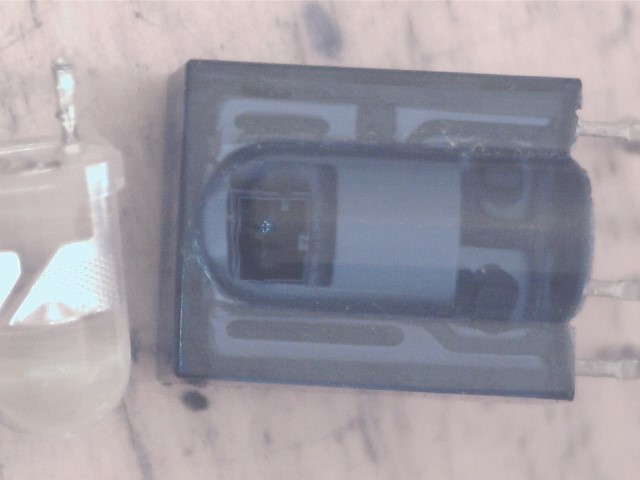

Viel einfacher. IR-LED wie in Fernbedienung, Lichtleitfaser, Empfänger aus irgendeinem TV oder Receiver. Impulse (20..56kHz je nach Chip) senden. Kommt das gleiche an, OK. Kommt nix an, Alarm. https://www.sparkfun.com/datasheets/Sensors/Infrared/tsop382.pdf
Ne Glasfaser ist reichlich reißfest, da normalerweise in einem Mantel als Knick/Scheuer/Reißschutz. Eine nackte Faser ist nicht so reißfest, aber da reicht schon ein kleines Vögelchen und sie ist kaputt. Prinzipiell eine gute Idee, und auch für die Umsetzung Spannung->Licht->Spannung gibt es fertige Module je nach Faser. Die sind allerdings normal für hohe Datenraten gedacht und dementsprechend stromhungrig. Es gibt Plastefasern z.B. für SPDIF, die sind weitaus billiger, und dort sind Sender und Empfänger quasi LEDs bzw. Fototransistoren im Sondergehäuse, das sollte Stromsparend umzusetzen sein. Zerreißen kann man so eine Faser aber auch nicht, und ob die die Länge schafft müsste man testen, die Dämpfung ist recht hoch. Vorteil: da man keinen Stecker konfektionieren muss, reicht ein Bohrloch im Durchmesser der Faser (ich würde jetzt mal 3mm schätzen) um das Strippchen da durchzufummeln, bei echten Glasfasern müsste man mit dem Stecker durch weil man das in der Regel nicht selber anbringen kann. Für die Umsetzung brauchts keine Library, man sendet einfach ein Byte, empfängt eines (oder eben nicht) und vergleicht, wenn keins/falsch dann Alarm. Wobei ich durchaus mehrfach probieren würde, nicht das nebenan ein Gewitter oder ein Handy ist und die Störungen dann gleich ein Problem werden; und wer da sägt sägt auch noch 10 Sekunden länger. Mit einer sinnvollen Konstruktion der Faserführung (wobei das exakt das Problem ist!) ist das m.E. nicht zu umgehen.

Danke für die hilfreichen Beiträge. Helge schrieb: > Viel einfacher. IR-LED wie in Fernbedienung, Lichtleitfaser, Empfänger > aus irgendeinem TV oder Receiver. Vielen Dank. Ich hatte IR wegen möglicher Dämpfung im Kabel innerlich schon wieder verworfen, aber nicht wirklich geprüft. Ich schaue es mir nochmal an, vielen Dank. @ Jens Echte Glasfaser gibt es 30m für irgendwas um die 20 Euro, das ist kein Problem. AN SPDIF dachte ich auch, das hab ich noch liegen, die kosten aber neu 30m mit komplett mit TOS-Link-Steckern irgendwas um die 40 Euro. ist noch im Rahmen, wenn es die Hardware dann abdeckt. Jens M. schrieb: > Mit einer sinnvollen Konstruktion der Faserführung (wobei das exakt das > Problem ist!) ist das m.E. nicht zu umgehen. Das verstehe ich nicht ganz. Was meinst Du damit? @ Frank K. Vielen Dank für den Hinweis. Werde ich prüfen. MaWin schrieb: > Hast du denn eine Stromversorgung in deinem Container oder gehen nur die > Gleichstromkabel der PV-Module von dort weg ? Die PV-Kabel gehen in den Container, denn die PV-Anlage ist die Stromversorgung. > Warum nicht die Integritat eben jener Solarleitung überprüfen, die ist > schon da und müsste durchtrennt werden und keiner kommt auf die Idee, > dass er dabei Alarm auslöst, im Gegensatz zum Edelstahlseil. Die Idee hatte ich auch, aber da habe ich Leitungen unter hoher Spannung und wieder die Überspannungsproblematik, die die Alarmanalage frittieren kann. Zusätzlicher Aufwand, den ich mir gerne sparen würde. > Solarpanels sind dermassen spottbillig, dass der Abbau, Transport und > Aufbau teurer ist als gebrauchte Solarmodule offiziell einzukaufen (ca. > 30 EUR pro Stück). Sorry, aber bei den Preisen würde ich gar nicht über eine Alarmanlage nachdenken und auch nicht über Blitzzschutz. Die Gebrauchtpreise für die Paneele da obendrauf liegen aktuell bei einem Vielfachen. Aber das spielt für die Alarmanlage keine Rolle. Olaf schrieb: > Immerhin muss alles was draussen hin soll dauerhaft Wasserdicht und > UV-bestaendig sein. Und mit irgendwelchen Ungeziefern/Voegeln muss das > auch noch klarkommen. Das macht ja schon alleine die Kabel und > Steckverbinder aufwendig. Eben. Danke und Gruß, Simon

Alternative zu Toslink wäre Versatile Link von ursprünglich HP, inzwischen bei Broadcom oder als Nachbau (2nd Source) von Firecoms. Die HFBR-252x und HFBR152x können DC bis über 1MBd. Das Kabel ist billiges 1mm POF, das kann man für deine Längen auch mit einem Seitenschneider/Cuttermesser kürzen. Adr gleich die neueren AFBR-1629Z / AFBR-2529Z, die sind dann schon mit integriertem Treiber. Die Serien sind in der Industrie weit verbeitet.
Prometheus schrieb: > Alternative zu Toslink wäre Versatile Link [..] Super, danke für den Hinweis: Ich denke, das ist die perfekte Lösung für meinen Bedarf. Gruss, Simon
