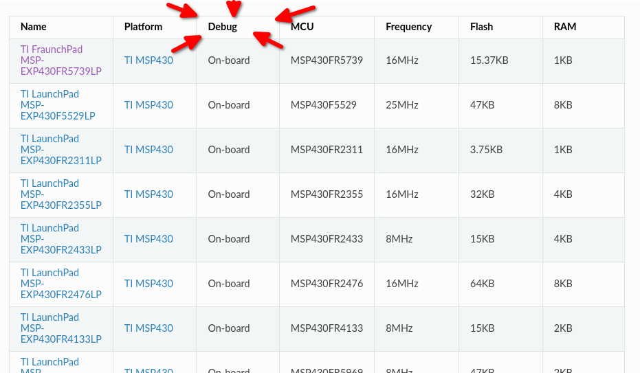

von DerEgon (Gast)
Ernst B. schrieb:
> https://docs.platformio.org/en/latest/platforms/timsp430.html
Das scheint irgendwie automatisch erzeugter Text zu sein, denn da steht
> Supported debugging tools are listed in “Debug” column. For more detailed
information, please scroll table by horizontal.
Es gibt aber keine Spalte "Debug" und auch keine Tabelle, die man
horizontal scrollen könnte.
von Εrnst B. (ernst)
Möglich.
Intern wird wohl https://www.ti.com/tool/MSPDS verwendet.
Dann schau halt in die Spalte "Debug", die ohne horizontales Scrollen
sichtbar ist...
