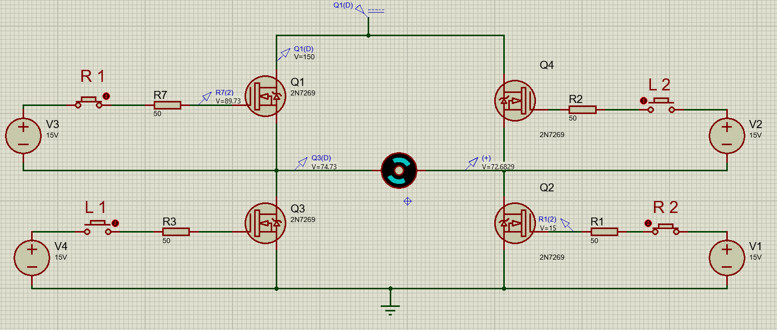

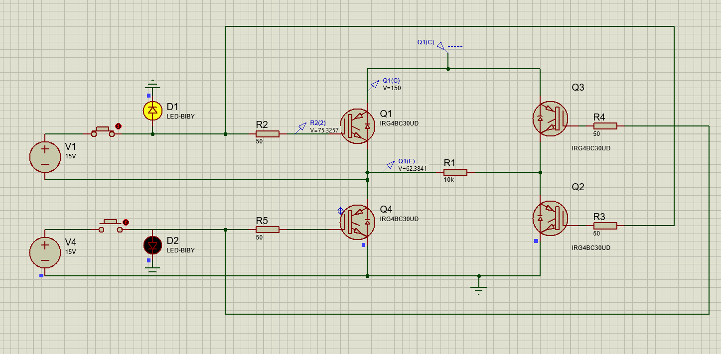

ich wollte einen Steuerkreis eines Gleichstromgenerators entwerfen.
Dieser sollte mithilfe von 4 IGBT (H-Brücke) simuliert sein. 2 Knöpfe,
einer für die Rotation nach Rechts (Q1,Q2) und einer für Links (Q3,Q4).
Der Generator wird mit einer Spannung von ca. 150V angetrieben.
Das Problem ist, dass es am Ausgang immer die Hälfte der angelegte
Spannung rauskommt (~62V ; Bild), was dann hier kein Sinn macht!
Wie könnte ich bitte dann das hier lösen ?
Viele Grüße
Hedi
: Verschoben durch Moderator
Der Denkfehler liebt hauptsächlich bei Q3. Auch für den gilt, was er
zwischen Gate und Source sieht, um durchzusteuern. Schau dir nun die
Spannungsquelle an seinem Gate an und du wirst den Fehler sehen.
Q4 hingegen ist immer durchgesteuert. Selbst wenn die Spannung am Gate
null ist, liegt sie ja auf dem Niveau des negativen Anschluss der
Gatequelle.
Am einfachsten ist die Lösung, wenn du die oberen MOSFet durch P-Kanal
ersetzt. Wenn das nicht geht, braucht jede Seite ihre eigenen
Spannungsquellen. (im realen Leben dann Gatetreiber mit Ladungspumpe
oder DC/DC Wandler).

Einen IGBT mit 165V ansteuern? Wie wird wieder ausgeschaltet? Der Plan
hat noch zu viele Fehler.
Hedi schrieb:
> also beim Q1 und Q3 jeweils eine
> Quelle eingesetzt. Das ergibt sich aber immer noch nur die Hälfte der
> Spannung raus.
Du  baust immer noch einen fetten Kurzschluss, denn Q2 bleibt immer
durchgeschaltet.

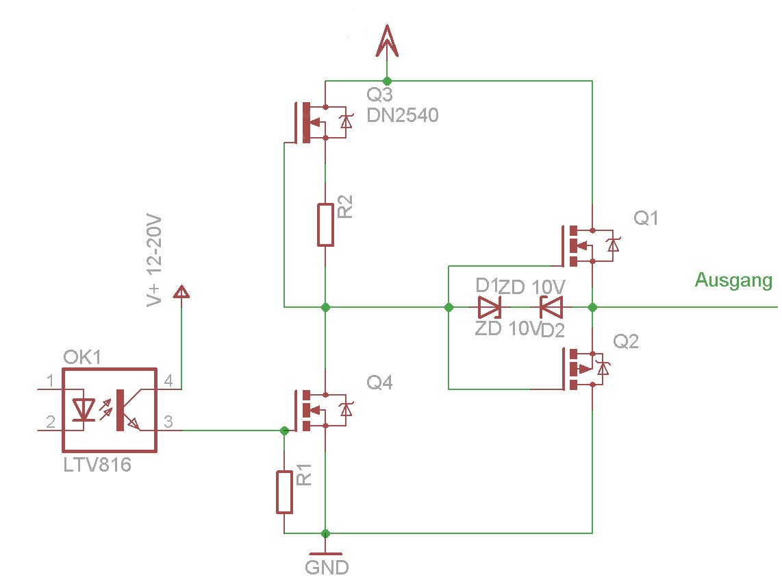

von Carsten-Peter C. (carsten-p)
> ersetzt.
Hallo, Matthias Vorschlag ist deutlich sicherer, als Deine Schaltung.
Werden versehentlich Q1 und Q2 gleichzeitig durchgeschaltet….. Diese
Schaltung soll das Prinzip veranschaulichen. Q3 mit R2 arbeitet als
Konstantstromquelle. Als OK kannst Du auch den TLP 250 nehmen. Es mag
sein, das nicht alle Symbole richtig gezeichnet sind, aber die Funktion
sollte erkennbar sein. Die zweite Seite der Brücke würde genauso
aussehen. Vielleicht musst Du zwischen Q4 und Q1/Q2 noch einen
Widerstand setzen.
Gruß Carsten

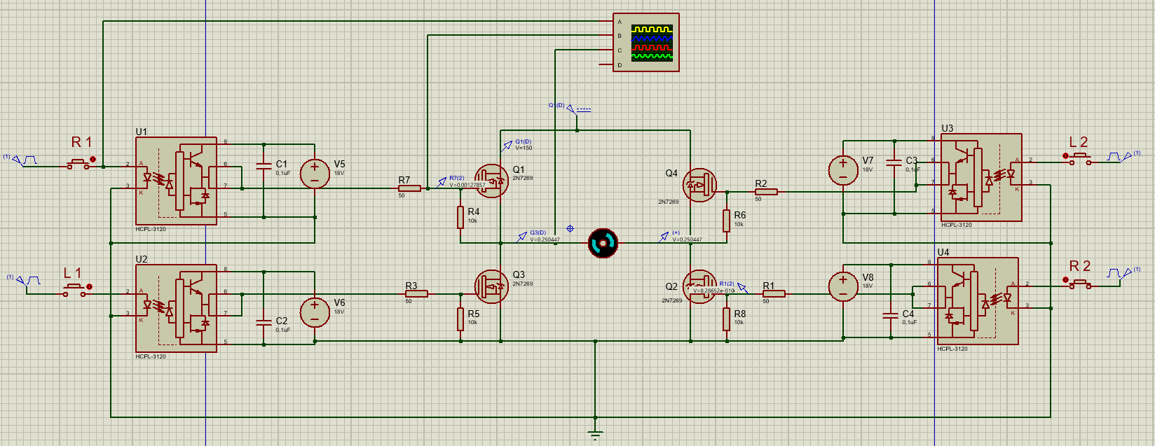

von Hedi. F (hedi_bj)

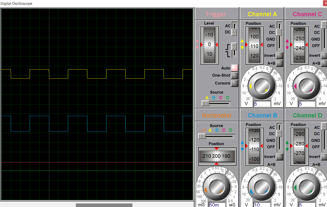

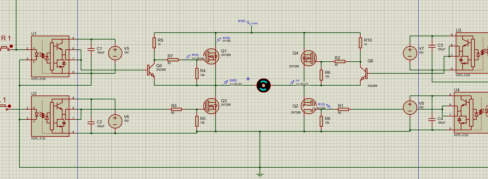

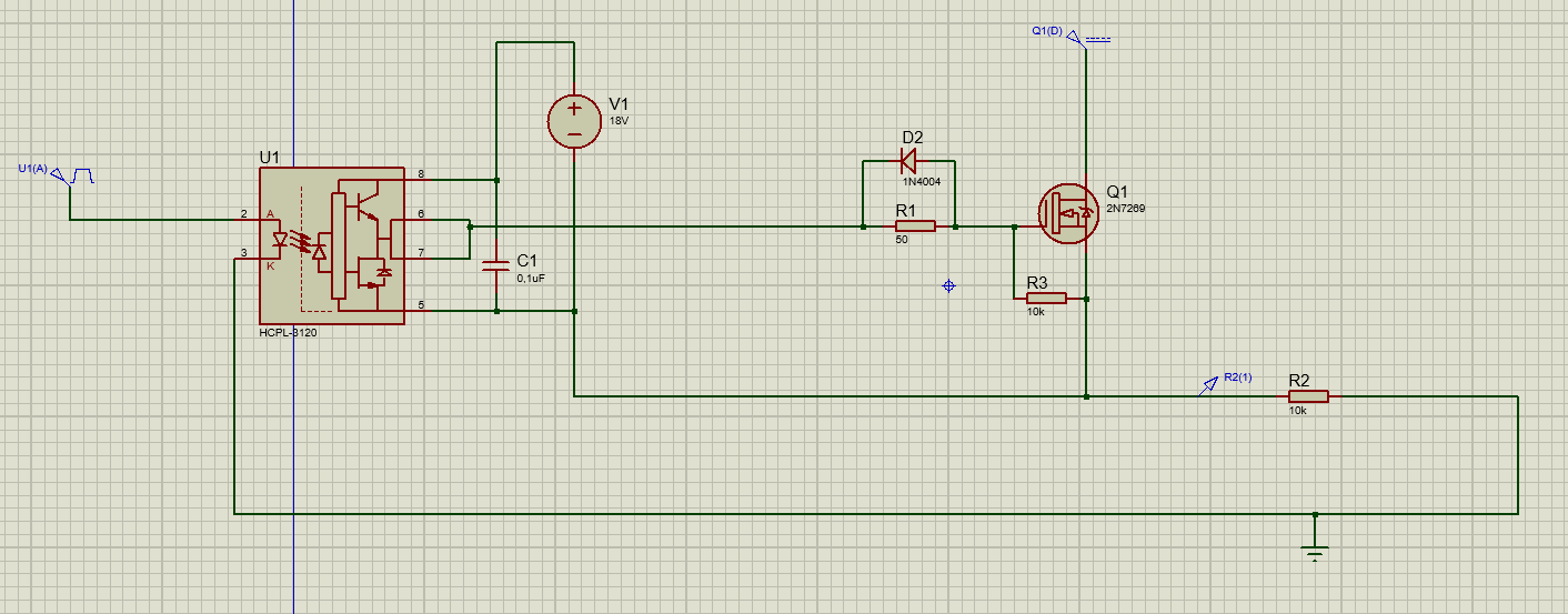

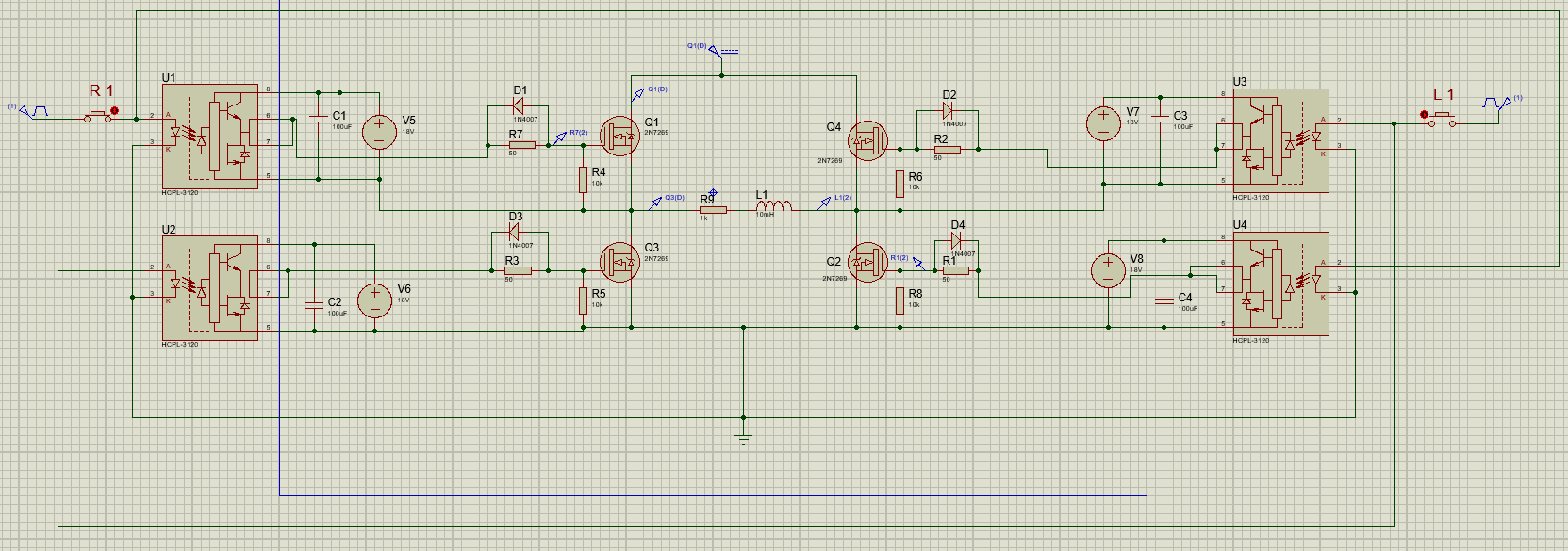

Ich hab mir das nochmal von vorne durchgegangen, also probiere ich die
nun mit den MOSFETs. Im Bild 1 ist eine Halb-brücke, bei denen
funktioniert das ganz gut, da kommt eine sinnvollige Ausgangsspannung
raus. Wenn ich aber die Schaltung als Vollbrücke erweitere (Bild 2),
dann lande ich wieder im selben Fehler. Also kommt ca die Hälfte am
Ausgang.

von Bernd K. (bmk)
Jedenfalls fehlen 4 Widerstände von G nach S, z.B. 10 kOhm.
Ein offenes Gate behält nämlich seine Ladung und wirkt uU als Antenne.

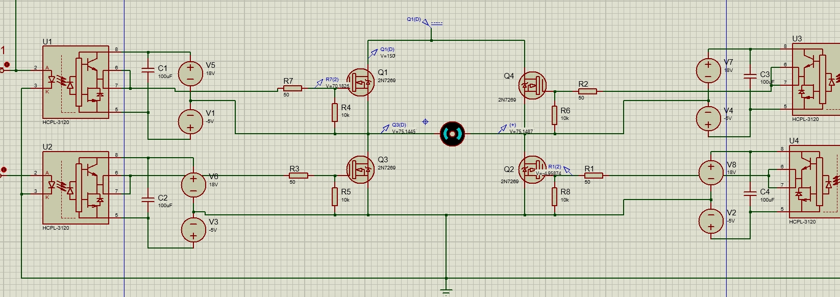

Danke für eure Anmerkungen. Ich hab das nochmal angepasst und hat wohl
gut funktioniert. Also da kriege ich am Ausgang die gewünschte Spannung
raus.

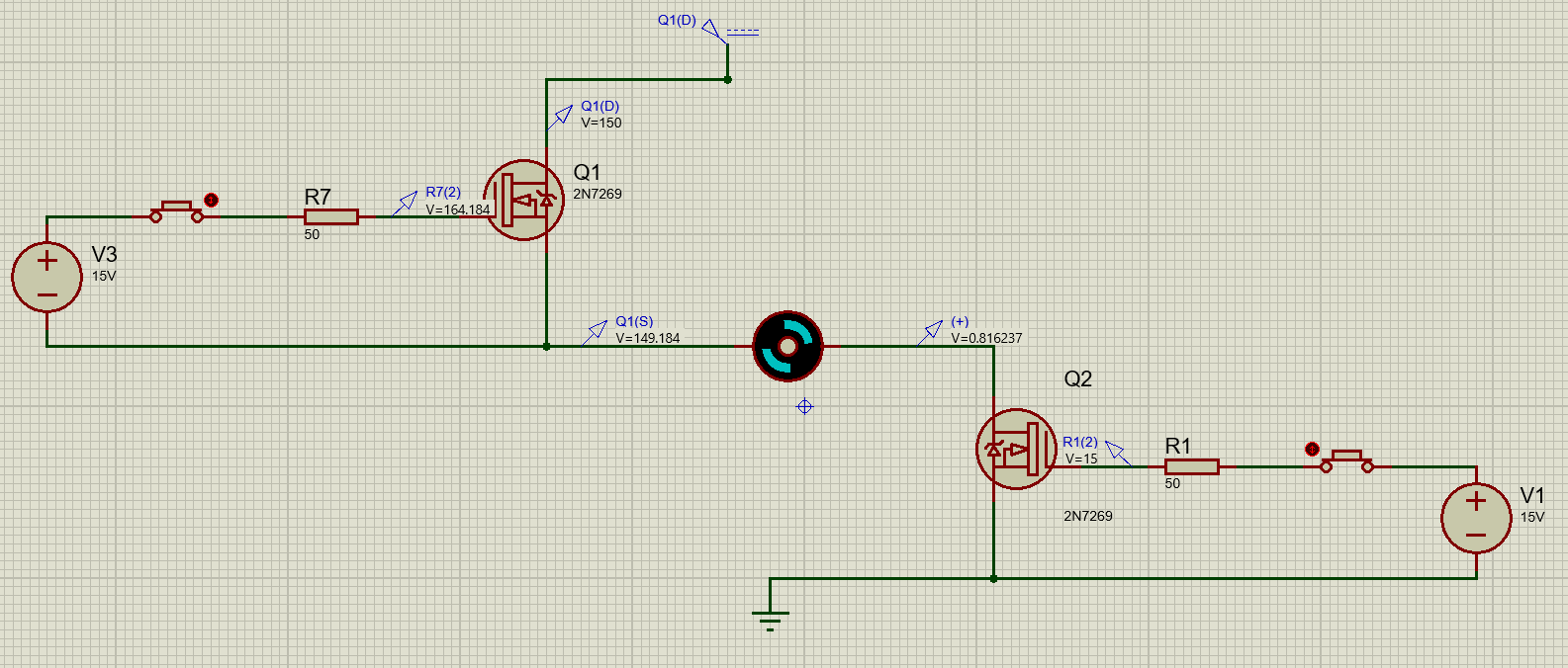

Als nächstes wollte ich nun Schritt für Schritt ein Pulssignal testen.
Hiefür hab ich Puls-Quellen eingesetzt (4 Source, pro Driver eine Quelle
- Bild 3), die pulsierenden Signale erzeugen . Diese werden anhand der
Driver HCPL weiter zur Vollbrücke übertragen.
Beim Treiber sieht das Signal gut aus, also hier taktet das Signal
zwischen 0 und ~5V am Eingang, und zwischen 0 und ~17V am Ausgang des
Treibers (Bild 5).
Es ist mir aber aufgefallen, dass der transistor (Gate) ist irgendwie
gesperrt, und somit fließt keinen Strom zum Motor (Ausgang = 0V). Da
kriege ich also keinen Werte am Ausgang (U=0V).
Ich will mittlerweile dieser Treiber (HCPL) verwenden. Ich hab das
Datasheet schrittweise gefolgt und genauso simuliert (Bild Datasheet).
Anscheinend hab ich hier was übersehen.
Wie könnten ich das bitte dann hinkriegen ?
Indem du nicht überall GND Symbole verteilst und verbindest. Den Motor
hast du im Moment kurzgeschlossen. Es darf nur ein GND Symbol geben und
das ist an der negativen Schiene unten im Bild (Emitter der Lowside
IGBT).
> IGBT).

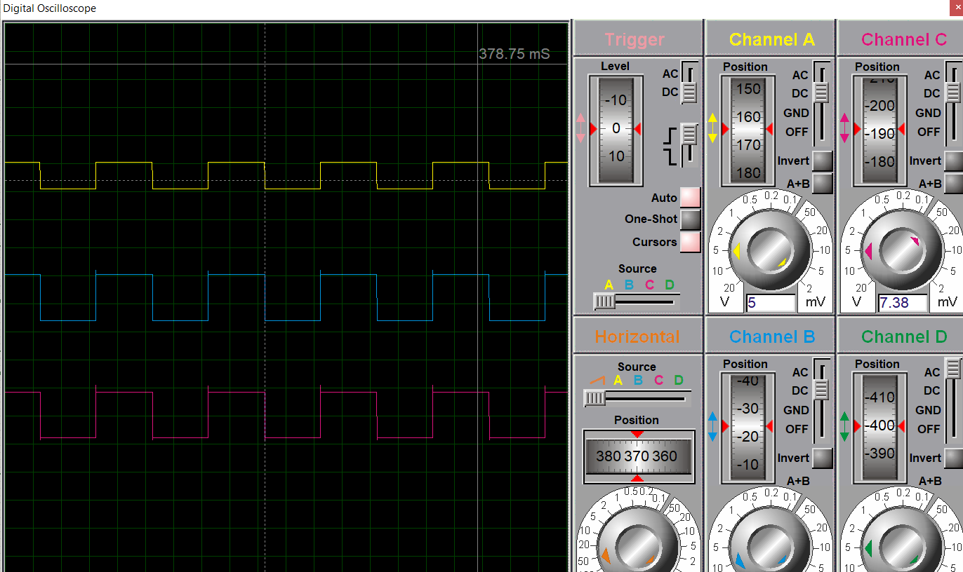

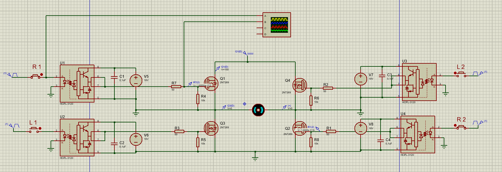

Ich hab alle Massen mit einem einzigen GND verbunden, damit ich hier den
Kurzschluss vermeide.
Der Motor dreht sich jetzt wieder und die Ausgangsspannung taktet wie
gewünscht (Ein-/ Ausschaltvorgang - Bild 7).
Allerdings taktet den Wert hier zwischen 0 und ca. 12V. Für eine
Antriebspannung von ca. 150V (angelegt für Motor) ist am Ausgang einen
nähren Wert zu 150V zu erwarten!
Die Frage jetzt, wie könnte ich bitte den gewünschten Ausgangswert
erreichen ? und ob der Motor noch im Kurzschluss befindet (Bild 6) ?

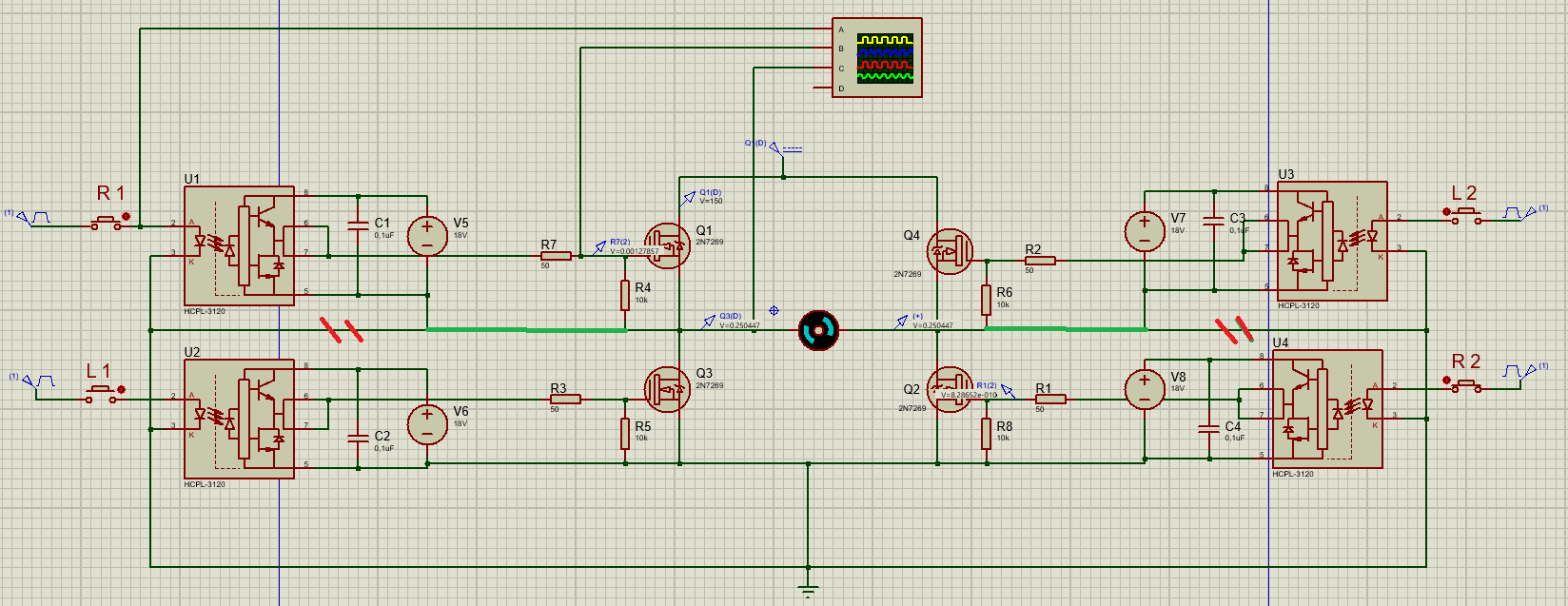

Stimmt immer noch nicht und der Kurzschluss ist immer noch da. Die
Ansteuerung der oberen MOSFets muss sich auf deren Source beziehen,
nicht auf GND. Ich habe dir den Plan mal entsprechend geändert.
Rot: hier unterbrechen
Grün: hier verbinden
So fließt am Ausgang auch wieder nichts (U=0V), also der Motor ist noch
gesperrt.
Laut dem Datenblatt sollte der Pin 5 vom HCPL-Treiber mit der GND
verindet werden. Deswegen hab ich die auf der Masse bezogen.
> nicht auf GND.
Hier hast du vollkommen recht :)
Was wäre dann bitte alternativ, damit die Ausgang des Treibers auf die
Masse (wie im Datenblatt) und gleichzeitig die Ansteuerung auf deren
Source bezogen wird ?

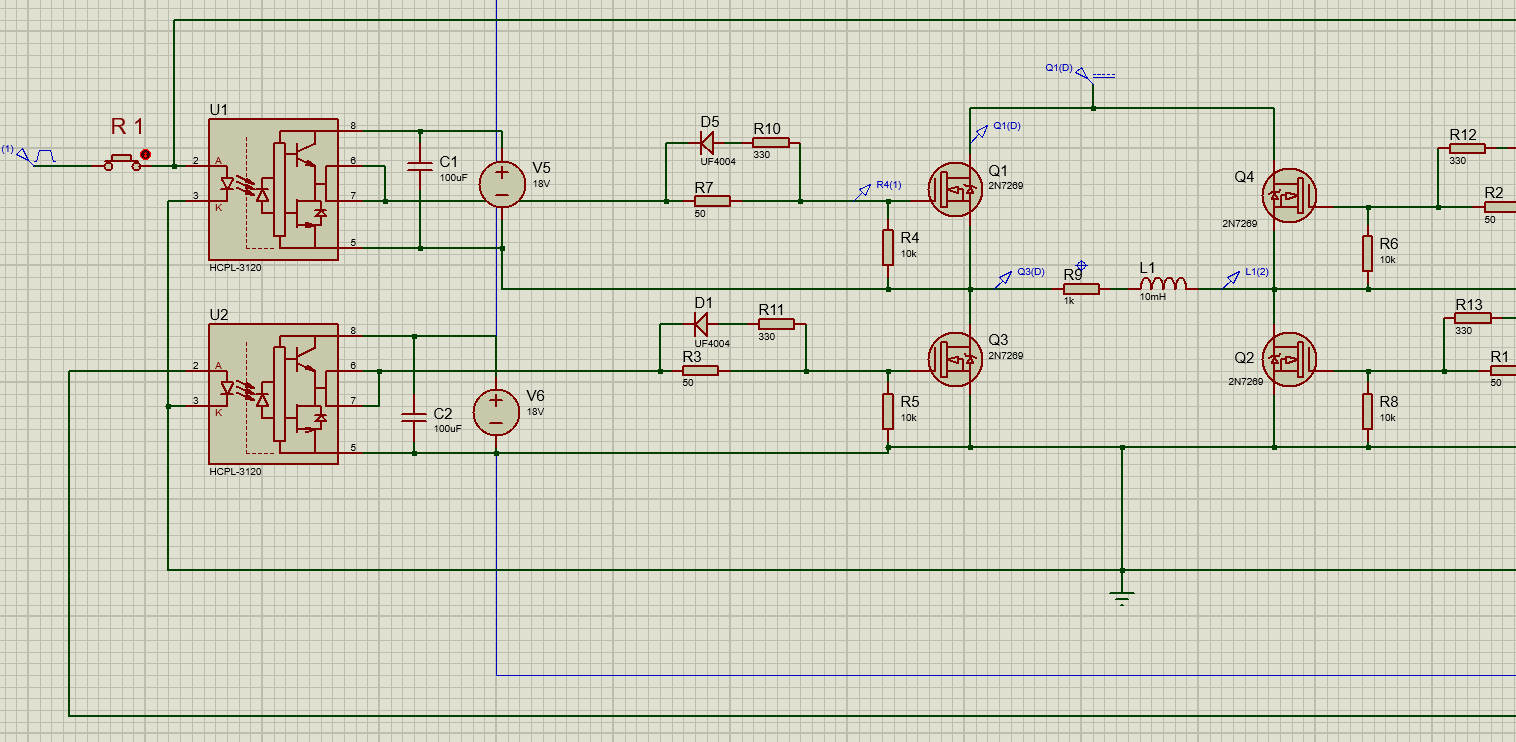

Ja nee, der obere Teil hat natürlich keine Bezug auf Masse, sondern
nutzt als Bezugspunkt den Minuspol der oberen Versorgung (V5 bzw. V7).
Wenn du das so schaltest, wie ich es dir gemalt habe, klappt es. Das
setzt aber voraus, das V5 und V7 erdfrei sind. Im realen Leben müssen
das galvanisch getrennte DC/DC Wandler sein.
von Bernd K. (bmk)
Das sehe ich im Datenblatt nur bei den Testschaltungen, wo die
Arbeitsweise erläutert wird. In Fig 25 ist davon nichts zu sehen. Darf
auch nicht.
Problem bei den Highside MOSFETS ist ja, dass Source von Q1 und Q4
floatet, mal hat es V+ und mal GND. Deswegen darf es nur isoliert mit
Pin5 von U1 und U3 verbunden werden. Und V5 und V7 müssen auch erdfrei
sein, wie bereits gesagt. Beispiel für einen DC/DC Wandler,
potentialfrei:
https://www.mouser.de/datasheet/2/281/1/kdc_mgj6_14mm-2941221.pdf
Hallo, der Nachteil Deiner Schaltung ist, das Du für jede H-Brücke drei
Stromversorgungen braucht. Für U1 und U3 und eine gemeinsame für U2 und
U4. Weiterhin musst Du den Takt genau abstimmen, damit nicht der obere
und untere Mosfet einer Halbbrücke gleichzeitig durchschalten. Nutzt Du
einen N-CH und P-CH in einer Halbbrücke, können die sich gegenseitig
sperren und Du brauchst nur einen OK für diese Halbbrücke, sowie nur
eine Stromversorgung für alle OK. Mein Beispiel hat auch Nachteile, die
aber vielleicht nicht gravierend sind und leicht zu umgehen sind.
Gruß Carsten
Wie ich das verstanden habe, sollten die Ansteuersignale von den
Highside MOSFETs nicht auf der Masse bezogen bwz. müssen die V5 und V7
erdfrei sein. Dies wird wie ihr geasgt habt anhand eines DC/DC Wandlers
gelöst.
In der Bibliothek der Proteus 8 hab ich leider keinen passenden Wandler

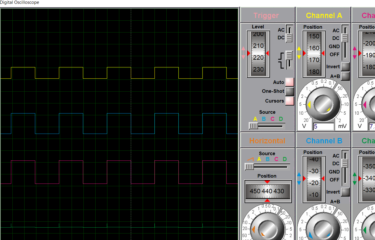

gefunden. Ich hab dann der IR2112 (Driver/Converter) verwendet, dies
könnte auch als DC Wandler eingesetzt werden. Ich hab die Datasheet
gefolgt und hiermal simuliert (Bild 8). Es sieht eigentlich besser aus,
also der Motor dreht wieder und vor allem das Ausgangssignal taktet
(ON/OFF).
Allerdings ist der Ausgangswert immer noch kleiner als erwartet, also
floatet zwischen 0V und ca. 15V (Bild 9) ... sollte aber so reltiv
kleiner als 150V sein (Wie vorher).
1) Kann mir bitte jemanden sagen wo der Fehler hier liegt bzw. wie
bekomme ich den gewünschten Ausgangswert ?
2) und gibt es viellecht anderen bzw. besseren Wandler, die in der
Proteus 8 verfügbar sind ?

In deiner Schaltung gibt es zusätzlich dann das Problem, das der Motor
bei aktiver Lowside ja andersrum drehen würde. Geht also nicht so ohne
weiteres.

Warum nimmst du nicht das von Matthias S korrigierte Bild
vom 24.09. 15:51 Uhr?
Grüne Leitung verlegen, rote Leitung kappen.
Das hab ich doch probiert, hat auch nicht geklappt.
Dann ist da was anderes faul. Die Schaltung muss funktionieren, wenn du
beide R Taster drückst oder beide L Taster. Ich weiss nicht, mit was du
da simulierst, aber wenn V5 und V7 erdfrei sind, ist die Schaltung
narrensicher.
Ich hab die Bip. Transistoren (P-Kanal) in der Highside für die
Ansteuerung probiert (Bild 1). Den gewünschten Wert wird am Ausgang
errreicht, jedoch floatet das nicht ganz (zwischen 130-149V). Das
Problem hier ist, dass die beiden Seiten gleichzeitig an bleiben, als ob
es keinen Schalter existiert !!
Ich hab auch mithilfe der Datasheet etwas anderes probiert, also mit
zweiten negativen Spg. Quelle (Bild 2). Taktet am Ausgang immer noch
nicht ganz und sind die beiden Drehrichtungen aktiv !
Ich wollte noch bei den HCPL-Driver bleiben, also das Problem liegt nur
bei der Ansteuerung im High Side Mosfets.
Auf euere Hilfe werde ich sehr dankbar :)

Du bist verdammt lernresistent und ich habe jetzt keine Lust mehr. Wenn
du das mit dem Bezugpunkt für die Highside partout ignorierst, wird
deine Schaltung nie funktionieren. Das muss verdammt nochmal an die
Source der Highsides und nicht an die Motormasse.
Tschüss.

Das sollst Du nicht (aus-)probieren und dann beim nächsten mal
(/"Versuch") wieder ändern - sondern PRÄZISE SO MACHEN.
Lies gründlich, was da oben steht: GND_Highside DARF NICHT mit
GND_Lowside (dem "Haupt" GND, wenn man so will) verbunden werden.
NIEMALS.
(Ob nun bei (Halfbridge oder High-and-Low-Side)Gate Drive ICs mit
Bootstrap-Ladungspumpe oder auch bei Gate Drive Optokopplern wie
den HCPL-3120 oder wenn man die Halb- oder Vollbrücke egal wie
aufbaut: Das Potential des oder der Schaltknoten(s) zw. HS-Fet(s)
und LS-Fet(s) MUSS (!) frei "herumspringen" können ... ;-)
Unterschied von IR(S)2XXX zu HCPL-XXXX ist nur, daß bei ersteren
die HS=Highside Versorgung selbst erzeugt wird: Schalten die
LS=Lowside Mosfets durch, lädt das die Bootstrap Kondensatoren
(Prinzip Ladungspumpe (Guhgell)). Die HCPL-XXXX-Variante aber
wird normalerweise mit galvanisch getrennten (aka mit Trafo)
Versorgungen, zwei an der Zahl, betrieben.
[Warum das?
Man könnte nun zwar auch die HCPL-... mit zwei Ladungspumpen
versorgen, bloß braucht man hierbei auch überhaupt keine "Gate
Drive Optokoppler" wenn man deren galvanisch getrennte Schalt-
Signal-Übertragung (per Licht, mittels LED die eine Fotodiode
zum Stromfluß anregt) dadurch SINNFREI macht... in dem Fall kann
man GLEICH nur ("Level-Shift(er/ing)") Treiber-ICs nutzen, die
statt einer galv. Trennung den Level-Shift mit spannungsfesten
(winzigen, im IC integrierten) Mosfets machen.
Nachtrag:
Auch wenn man die HS mit HCPL-... macht, reichen bei den beiden
LS Mosfets (die eben auf "Haupt"-GND referenziert sind) einfache
LS (Lowside) Gate Treiber. Die HCPL-... sind an der Stelle ganz
einfach nur Verschwendung, also mehr als nur übertrieben.]

> Sag endlich was Du präzise vor hast (gaaaanz ausführlich bitte).
Also,
Ziel ist die Entwicklung eines Feldstellers für die Steuerung eines DC
Generator/Motor.
Der Erste Schritt ist die Simulation einer H-Brücke. Diese hab ich
erfolgreich simuliert und ergibt den gewünschten Ausgang.
Als nächstes muss ich ein Steuersignal aufbauen/erzeugen. Das Signal hab
ich bereit anhand der Arduino programmiert. Damit werden die PWM-Signale
erzeugt und mithilfe eines Potentiometers gesteuert (Variation von Duty
Cycle).
Die Übertragung diese Signale müssen durch Optocopler/Treiber erfolgen
(Taktsignal).
Zu diesem Zweck wollte ich die HCPL-Treiber verwenden. Wie "Matthias S.
(Firma: matzetronics)2" sagte, sollte die Ansteuerung bei den HS-Mosfet
driver auf deren Source beziehen und nicht aufm GND.
Also die Quellen V5 und V7 müssen erdfrei sein (Galvanische Trennung).
Wenn ich das hier simuliere wie er sagte, funktioniert das leider nicht
[Bild 1] (sollte eigentlich funktionieren).
Die HCPL sind eh galvanisch getrennt, braucht man dann theoretisch keine
zusätzliche Trennung.
Bei einem einzigen Transistor hat den HCPL wie "Matthias S. (Firma:
matzetronics)2" erklärt geklappt [Bild 2]. Ich wollte hier nur sicher
sein, dass die Software (Proteus 8) funktionsfähig ist.
Ich wollte dann nun, dass die Schaltung funktioniert und am Ausgang den
gewünschten Wert ergibt. Das Prinzip das Ihr mir erklärt habt, hab ich
verstanden. Wie ich das aber in der Simulation einsetze bzw. welchen
Tools ich hier brauche da komm ich leider nicht zu recht !
Das ist mein erstes Mal, dass ich ein betriebsorientiertes Projekt
entwickele. Ich entschuldige bei allen falls ich einige Anmerkungen
nicht ganz verstanden habe.
von Bernd K. (bmk)
Muss funktionieren. Es sei denn, V5 und V7 sind doch nicht erdfrei. Ich
kenne mich mit Proteus 8 leider nicht aus. Bitte mal genau prüfen, ob
hier vielleicht doch irgendeine galvanische Verbindung zu GND besteht.
Weiterhin ist mir die Ansteuerung der Diode im HCPL-3120 aufgefallen.
Eine Diode wird bestromt und nicht mit einer Spannung betrieben. Wenn
die Eingangsspannung 5V beträgt, sollte der Strom durch die Diode auf
10mA begrenzt werden (erlaubt sind 7...16mA). Also 5V - 1,5V (Vf) /
0,01A = 350 Ohm, Praxiswert wäre 330 Ohm. Und die Quelle muss natürlich
diesen Strom liefern können.
Ich nochmal. Die Ausräumdioden kannste weglassen, wenn du wirklich den
HCPL-3120/3180 benutzt, denn der hat kräftige Gegentaktausgänge. Wenn du
sie trotzdem verwendest, müssen sie schneller sein als eine 1N4007, also
z.B. eine UF4007 oder BA157/159.
Wie Bernd sagt, bitte Vorwiderstände vor jede LED.
Was ist das für ein Motor? sage mal bitte die Daten.
Wie ihr sagtet, hab ich ein Vorwiderstand vor LED eingesetzt und die
Diode wegen der höhen Gegentaktausgang von HCPL mit einem anderen Modell
(UF4004) angepasst. Funktioniert auch nicht!
Die V5 und V7 sind hier auch erdfrei, also die Source vom HS Mosfets ist
vom Minus Pol der V5 bzw. V7 versorgt (laut Matthias).
Hallo, es ist schon sinnvoll den Steuerkreis vom Lastkreis (Motor) mit
OK zu trennen.
Warum verbindest Du die Masseverbindung dann wieder? Dann kannst Du auch
gleich U2 durch zwei Transistoren und 2 Widerstände ersetzen. Die machen
das schneller und sind billiger. Noch ein Risiko möchte ich ansprechen:
Was ist, wenn versehentlich oder einen Fehler R1 und L1 gleichzeitig
gedrückt werden? Im Bild habe ich mal versucht sehr vereinfacht den
Vorteil der Kombination NPN/PNP bzw. C_CH / P-CH zu zeigen. Dabei geht
es nur ums Prinzip. Damit würdest Du niemals etwas durch drücken beider
Taster zerschießen. Die Ansteuerung ist einfacher und Du brauchst nur 2
OK und eine Spannungsversorgung. Ein anderes Beispiel hast Du ja schon
bekommen.
