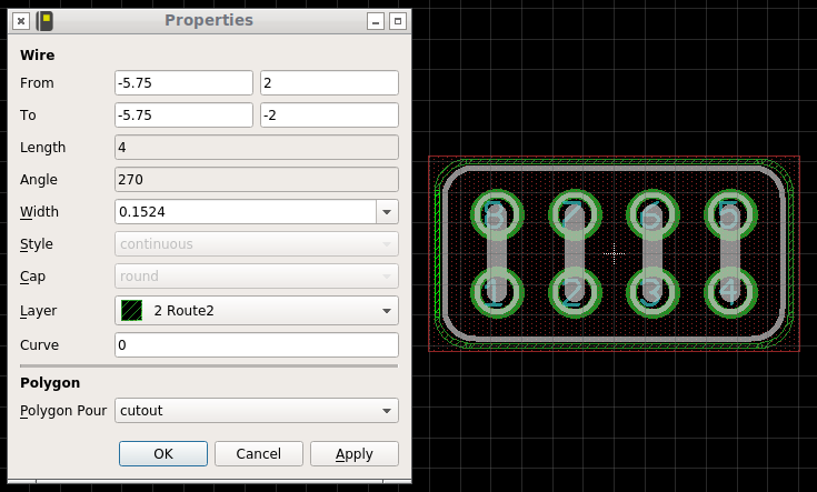

von Bauform B. (bauformb)
Michael B. schrieb:
> Lösung: Die Langlöcher werden im Milling-Layer gezeichnet und dieser als
> separater Gerber-Layer exportiert. Beim Export wird als Typ "Profile"
> ausgewählt und "Plated".
Wäre ja auch total langweilig, wenn sich die Regeln nie ändern würden
und sogar die Doku dazu passen würde :(
> Leider gibt es bei EAGLE für die Innenlagen ja keine
> Restrict-Layer, die man gleich in der Bibliothek anlegen kann.
Restrict Layer nicht, aber Cutout Polygone. Mir gefallen die sogar
besser, weil es keine DRC-Fehler gibt, wenn eine Leiterbahn kreuzt. Die
erzeugen genau einen Ausschnitt in der Kupferfläche.
Das rot gepunktete Rechteck im Package ist tRestrict. Das grün
schraffierte ist eine Polygonkontur im Layer 2 mit "pour = cutout". Im
Board ist Layer 3 gelb mit einem großen Polygon, das fließt überall
dazwischen. Im blauen Layer 2 gibt es ein kleines Polygon, man sieht das
Cutout Polygon und den Ausschnitt.
Getestet mit 7.7.0, YMMV.
