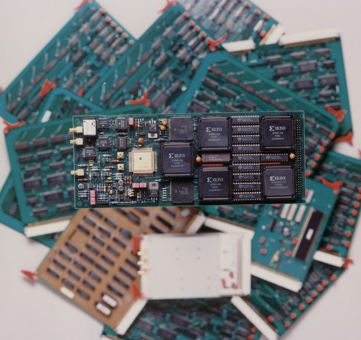

Und der absolute Extremfall: wir haben hier ein uraltes Design mit einem
Z80 samt Peripheriebausteinen von einem 30x30cm² großen Brett per FPGA
auf eine Platine mit 10x15cm² reduziert und können ein 35 Jahre altes
Binärfile unverändert darauf fahren und die alte Hardware drumrum weiter
nutzen. Die "Alternative" wäre ein komplettes Redesign des Rechners mit
neuem Prozessor und komplett neuem Code gewesen. Weil dafür kein Knowhow
mehr in der Firma war (Kündigung, Rente...) wäre das eine komplette
Neuentwicklung mit locker 10 Mannjahren geworden. Mit der Portierung
konnte das alles in 2 Mannjahren abgevespert werden.

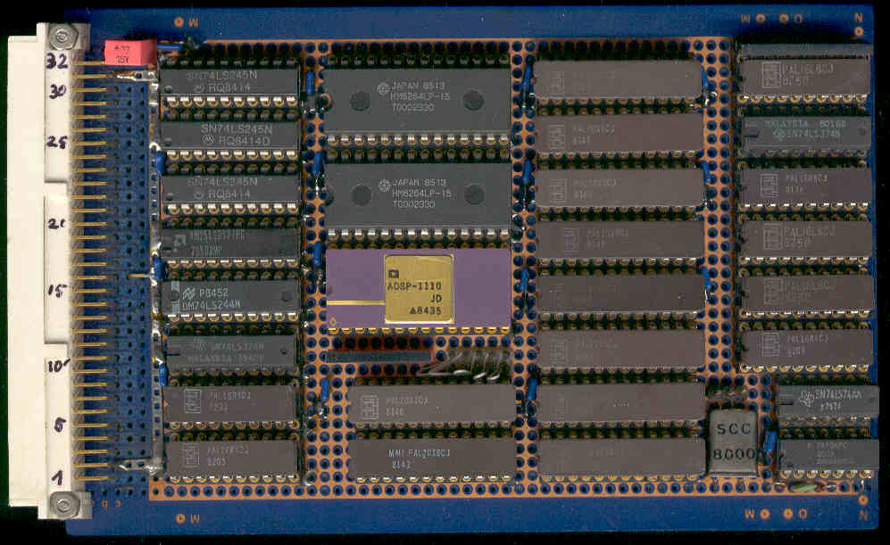

Da habe ich u.a. gelernt, wie man große state machines in den Griff
bekommt. Da ist z.B. obiges FIR-Filter dabei rausgekommen.
Etwa 1984 nach den Datecodes der Chips.

Gerhard H. (ghf)
Offtopic, aber trotzdem interessiert es mich: Was ist der ADSP-1100 in
der Mitte der Platine? Das Datenblatt finde ich bei Analog nicht.
Vielleicht kannst du noch kurz ein paar Worte zum Design der Platine
schreiben ...

Gerd schrieb:
> Was ist der ADSP-1100 in der Mitte der Platine?
Ein Abtippfehler. Aber der ADSP1110 ist ein 16x16 MAC.
1984 gab es noch kein Internet. Aber irgendwer hat da was eingescannt:
https://www.findchips.com/parametric/Microcontrollers%20and%20Processors/DSP%20Peripherals?Manufacturer%20Part%20Number=adsp1110
ttps://4donline.ihs.com/images/VipMasterIC/IC/ANDI/ANDIS12831/ANDIS12831
-1.pdf?hkey=EF798316E3902B6ED9A73243A3159BB0
https://4donline.ihs.com/images/VipMasterIC/IC/ANDI/ANDID021/ANDID021-3-367.pdf?hkey=EF798316E3902B6ED9A73243A3159BB0

von Gerhard H. (ghf)
Auf der linken Seite ist der SMP-Bus von Siemens, meist 8080,
85 oder 86. Einen Z80 dafür zu modden war aber leicht.
In den Rams waren die Filterkoeffizienten und auch der zu
filternde Datenblock, WIMRE.
Der Filteralgorithmus wurde in Turbo-Pascal (oder MT+??)
geschrieben und erst mal debuggt. Dann wurde das Programm
in Schritte zerteilt, so dass zu jedem Zeitpunkt nur je
1 Daten- und 1 Addresstransfer stattfand.
Dann bekamen die Schritte Zustandsnummern und die Bedingungen
für die Zustandsänderungen wurden in CUPL eingegeben und auch
die Aktivitäten in den Zuständen. Das war nur viel Arbeit,
aber übersichtlich und nicht schwer. CUPL konnte das dann
simulieren, optimieren und dann auf die einzelnen PALs aufteilen.
Die Hardware hat auf Anhieb funktioniert, von einem WireWrap-
fehler abgesehen.
Gruß, Gerhard
