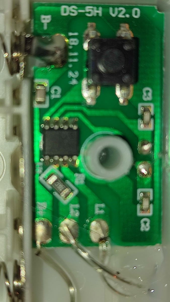

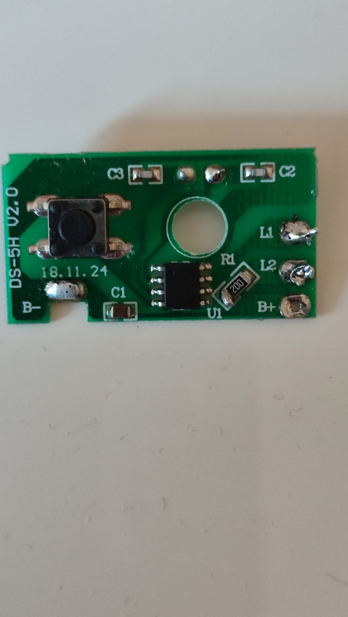

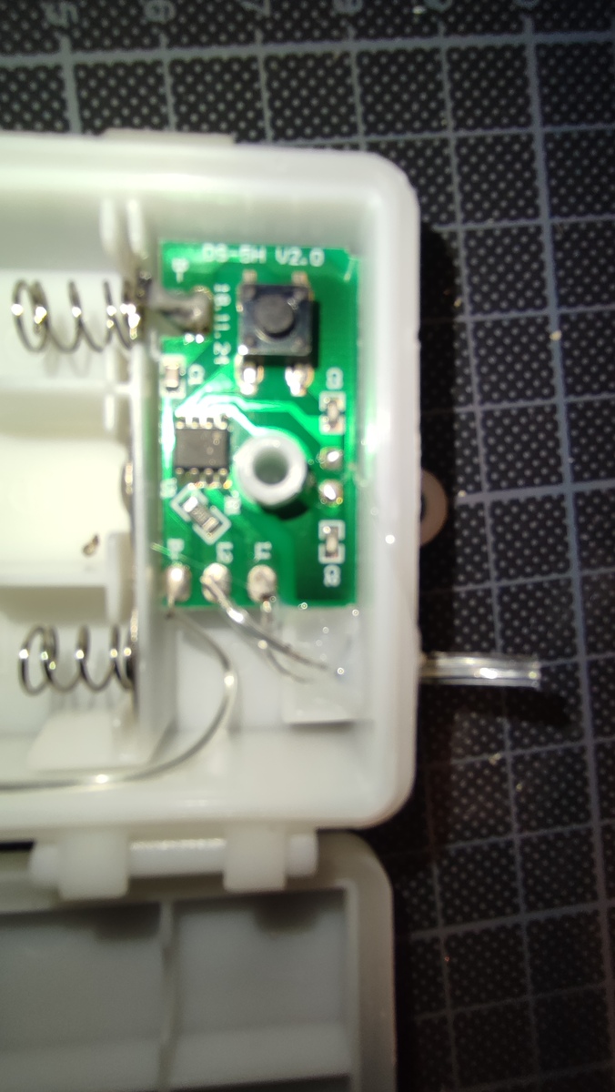

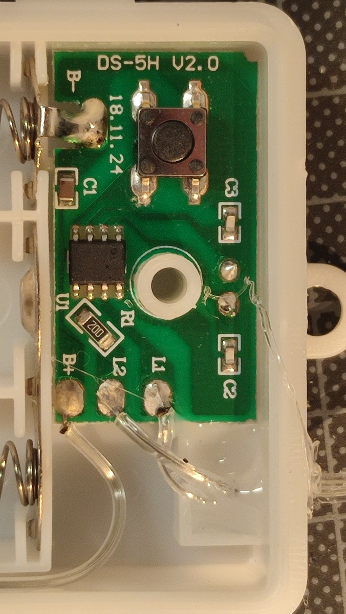

Hallo und einen schönen guten Tag, ich habe hier eine Microdraht LED schnurr die mit 3 AA Batterien betrieben wird Die Ledschnur ist 158 cm lang und besitzt 100 LEDs. Diese sind in einem Abstand von 16mm angeschlossen. Die Platine besitzt 8 Modi. Von kurz Blinken, Wechselblinken, dunkel und hell Wechsel etc. Über den kleinen Taster wird durch die Modi geschaltet. Und der letzte Modus ist Dauerlicht. Ich möchte nur 1 Modus nutzen, und zwar das Dauerlicht. Das soll sofort angehen sobald die Stromquelle angeschlossen wird. Die Platine besitzt 2 Leitungen mit L1 und L2 wo die LED angeschlossen ist. Wenn ich L1 mit Plus Brücke dann leuchten 1 LED die nächste ist dunkel und dann leuchten wieder die nächste LED. Bei L2 ist es dann genau andersherum, da leuchten dann die, die bei L1 dunkel gewesen sind und die anderen sind dunkel. Wenn ich mit dem Multimeter die Spannung Messe von Plus auf L1 & L2 dann liegen jeweils 2 Volt an Pro Leitung. Ich habe schon rausgefunden, das die Platine sehr schnell die Spannung wechselt damit alle LED Leuchten. Habe ich eine Möglichkeit auf der Platine etwas zu Brücken das sofort bei anlegen der Spannung die LEDs leuchten ohne den Taster zu betätigen.
Stefan schrieb: > Habe ich eine Möglichkeit auf der Platine etwas zu Brücken das sofort > bei anlegen der Spannung die LEDs leuchten ohne den Taster zu betätigen. Nein, du brauchst eine Rechteckwechselspannung. Muss man basteln.
Hallo Jens, vielen Dank für die Antwort. Und wie kann ich das basteln? Gibt es sowas vielleicht zu kaufen oder kann ich eine Platine von einer anderen LED Kette verwenden. Vielen Dank
Stefan schrieb: > vielen Dank für die Antwort. Und wie kann ich das basteln? Nimm einfach einen kleinen (Eisen-)Trafo plus Vorwiderstand. Z.B. einen Klingeltrafo.

Alle Jahre wieder: * Beitrag "Lichterkette auf Dauerleuchten umstellen" * Beitrag "LED Lichterkette blinken ausschalten" * Beitrag "Lichterkette modi brücken" Und so fort...
Harald W. schrieb: >> vielen Dank für die Antwort. Und wie kann ich das basteln? > > Nimm einfach einen kleinen (Eisen-)Trafo plus Vorwiderstand. > Z.B. einen Klingeltrafo. Nur zur Klarstellung, Stefan: Das ist "ohne" Basteln, also nur Deine Stromversorgung. Statt eines aufwendigen Netzteils oder LNG also einfach einen sehr sehr schwachen Trafo. Manche Mini-Netzteile liefern AC. Auch ein Fahrrad-Dynamo könnte gehen, ebenso ein Lautsprecher-Ausgang. Zum Üben ist der vielleicht sogar am ehesten verfügbar.

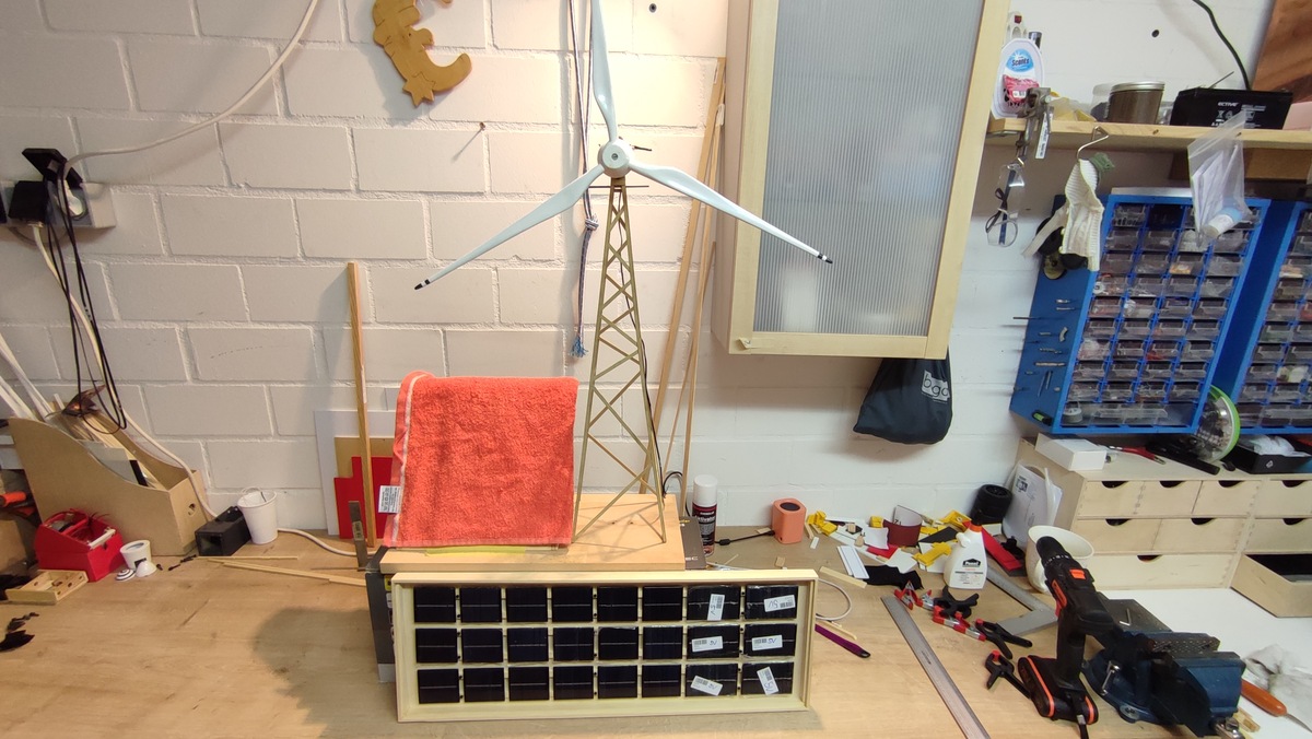

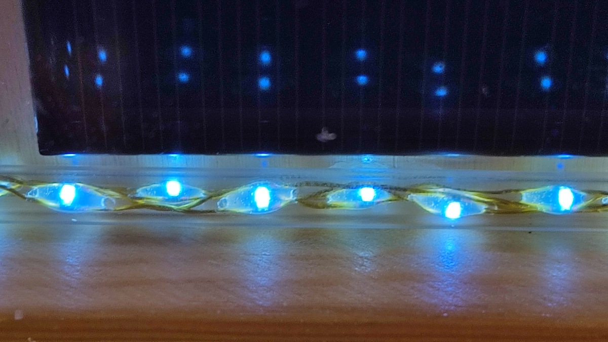

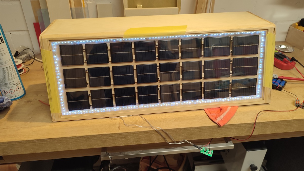

Hallo, vielen Dank für die zahlreichen Antworten, Die anderen Threads habe ich durchgelesen. Ich würde auch damit zurecht kommen wenn es etwas gibt das immer die Speicherung des Modus beibehält. Leider kann ich keine externen Komponenten anschließen. Ich habe mir eine Solar Box gebaut die ein Windrad antreibt. Als Deko für den Balkon. Die Zellen sind hinter Plexiglas und es ist eine Schaltplatine vorhanden die Tagsüber 3 Stück AA Akkus lädt. Am Abend wenn die Solarzellen keine Energie mehr gibt dann schaltet die Platine um. Und dann soll die Lichterkette angehen. Ich hatte vorher einen EL Draht verbaut. Dieser zieht aber zuviel Ampere. Die Zellen schaffen es nicht die Akkus wieder komplett aufzuladen. Darum habe ich mich jetzt entschieden den EL Draht gegen die kleine Lichterkette zu tauschen. Dachte das geht einfacher.
Stefan schrieb: > Darum habe ich mich jetzt entschieden den EL Draht gegen die kleine > Lichterkette zu tauschen. Kannst Du ja machen, aber dann nimm eine andere Lichterkette, die ohne diesen Blinkfunktionsschmonz auskommt. Sowas kostet nicht viel, und gibt es gerade derzeit wieder in praktisch jedem Supermarkt -- Weihnachten und so.
Die haben aber meist einen Abstand von 10 cm Pro LED. Die Kette mit 1,6 cm Abstand Pro LED ist schon echt super. Wenn es eine einfache Kette gibt dann würde ich die Schaltung auch ausbauen und verwenden. Diese muss aber diese wechselschaltung verwenden. Habe schon geschaut im Netz, bisher leider noch nichts gefunden.
Teo D. schrieb: > Nö, wozu? Damit die wechselweise antiparallel geschalteten LEDs alle leuchten, und nicht nur die Hälfte der in der Kette verbauten.

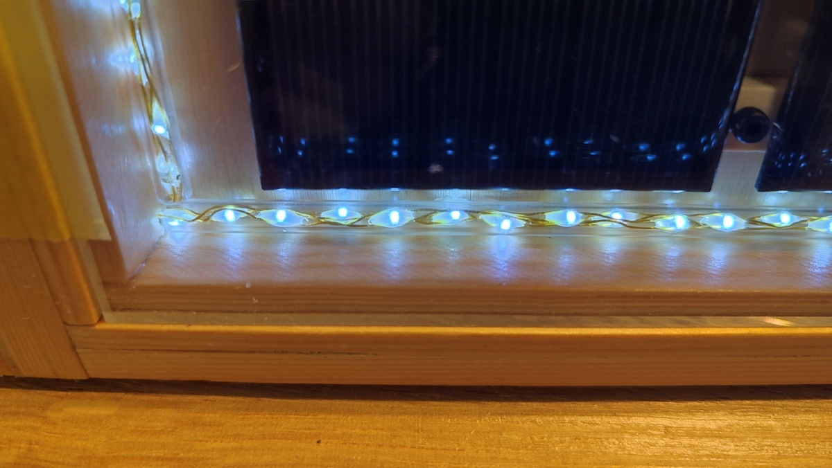

Peter N. schrieb: > Taktgeber und H-Brücke sollte doch gehen... Und was benötige ich dazu Ich bin Leihe in der Elektrik. Ich habe andere Stärken. Wir Menschen sind alle so unterschiedlich und das ist auch gut so. Vielleicht kann mir jemand von euch sagen was ich benötige. Um es dann doch hinzubekommen. Die LEDs sind jetzt in einem 3 mm im Durchmesser Acrylrohr untergebracht. Und ich habe eine zweite LED Kette von einer zweiten Platine getrennt und diese an die vorhanden Platine angelötet damit ich eine noch kleineren Abstand zwischen den LEDs bekomme. Ich könnte auch Micro LEDs Strips verwenden. Diese haben aber wiederum eine zu hohe stromabnahme was wiederum das Laden tagsüber beeinträchtigt. Ich schaue natürlich auch im Supermarkt. Vielleicht bekomme ich ja aber auch das hier gelöst mit euch zusammen
Stefan schrieb: > Die haben aber meist einen Abstand von 10 cm Pro LED. > Die Kette mit 1,6 cm Abstand Pro LED ist schon echt super. Zwei 5cm Lichterketten parallel um 2,5cm versetzt - und du brauchst gar keine Steuerelektronik. https://www.google.com/shopping/product/5272425248296637503 https://www.google.com/shopping/product/11461801052847265761 Die Stromaufnahme kannst du mit einem Vorwiderstand ändern.
Google mal nach: Lichterkette Korken bzw https://www.ebay.de/sch/i.html?_nkw=korken+lichterkette und such dir was zu deiner Stromversorgung passendes raus.
