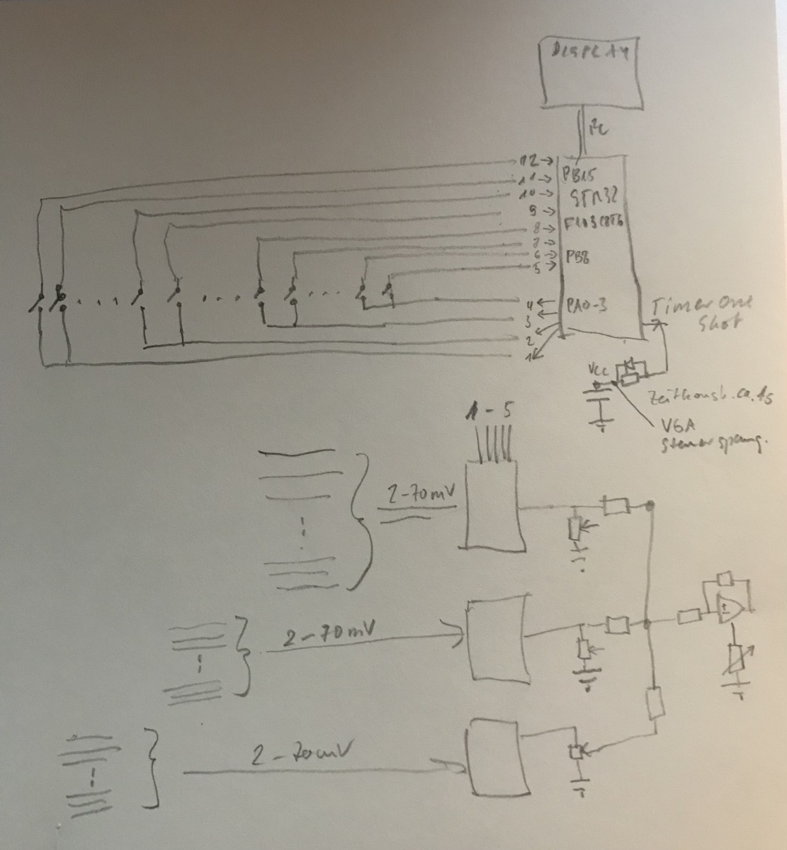

Folgende Problematik: ich will 25 (später 75) Analogsignale selektiv
(parallel) auswählen und auf einen Opamp/VCA/VGA schalten. Ein
STM32F103C8T6 steht zur Verfügung. A0-A3 sind Ausgänge des STM32, B8-B15
sind Eingänge. Diese 2 Signale scannen eine Tastatur mit 25
Reedkontakten (und Neodym-Magneten).
Über B6,B7 (I²C) ist ein 128x64 Display angeschlossen.
Ein Timerausgang triggert das VGA-Steuersignal (eine e-Funktion,
Entladung eines Kondensators, RC-Glied). Ich brauche also noch 5 Bits
zum Adressieren der Multiplexer. Evtl. auch nur 2, wenn ich es mit I²C
mache.
Ideen, was man als Bauelemente verwenden kann?  Auch beim VGA bin ich
für Vorschläge offen, z.B. Transistorschaltung/FET oder reine
OPV-Schaltung.
von Andi B. (andi_b2)
Bei der Überschrift hätte ich kaskadierte 4051er '52er vorgeschlagen.
Aber bei deinem vielen unspezifischen Text denke ich mittlerweile, du
suchst jemanden der dir ein Konzept für ein hier nicht spezifiziertes
Gerät entwickeln soll. Also vielleicht versuchst du zuerst mal eine
vernünftige Frage zu formulieren, bevor du hier für Außenstehende
unzusammenhängendes Zeug hinrotzt.

Mach doch einfach ein Blockschaltbild, dann gibt es garantiert
zielführende Tipps!

Also du nutzt 8+4 Pins um 16 Reed-Kontakte abzufragen. Mit so einer
Matrix-Tastaturabfrage würden aber schon 4+4 Kontakte ausreichen.
Das hast du anders eingezeichnet.
> Ich brauche also noch 5 Bits zum Adressieren der Multiplexer.
> Evtl. auch nur 2, wenn ich es mit I²C mache.
Du meinst du brauchst dazu 5 Pins des Controllers?
Wenn du jetzt den 74HC4067 oder 74HC4051 nehmen würdest, dann müsstest
du zusätzlich zu denen einen 4-fach Multiplexer davor schalten um den
jeweiligen 74HC4051 Ausgang auswählen zu können.
Drei Bit um alle drei 74HC4051 eine (jeweils die Selbe) Adresse zu geben
und dann noch mal zwei bit um einen der drei Ein-/Ausgänge auszuwählen.
Du kannst natürlich auch die 74HC4051 mit dem /Enable Pin auf Tristate
bringen, aber da verbrauchst du auch wieder drei Pins.
Du willst aber bestimmt so wenige Pins wie nötig verbrauchen und deine
Schaltung noch erweitern um auf 75 zu kommen?
Dass du die Ausgänge der Multiplexer zusammen führst ist etwas komisch
und der OpAmp sieht auch etwas komisch aus. Willst du das Signal dann
nur verstärken oder nur die Wechselspannungsanteile?
von Christoph K. (chriskuku)
Hab‘ doch eine Skizze hinzugefügt.
parallel heißt: habe 3x25 Analogquellen, die im Opampeingang gemischt
werden. D.h. ich muß nicht 75 Signale multiplexen, sondern nur 25
Dreifach-Kanäle.
Es täten also 3x2 4067. 5 bits adressieren die 25 (32) Kanäle. EN
Eingang wäre das 5. Bit. Es gibt diese 4067 breakout Boards. Zumindest
für einen Steckbrettaufbau könnte man die nehmen. Es gibt aber auch
einen -> Megamux (32 Kanäle).
Zu meiner vermeintlich falschen Relaisanordnung: es sind 4 Bänke
(Rows),auf denen jeweils 8 Relais fußen. Die rows werden jeweils
runtergezogen, und die oberen Enden der Schalter gehen an 8 Spalten.
Das Scannen ist gegessen, geht auch ohne Diodenmatrix.
Der OPV (VGA) ist nur stilisiert gezeichnet.
Ja, meinte 5 bits des Controllers.
Nö. Du hast unausgegorenes Geschmiere angehängt.
Werde später noch eine Skizze hochladen.
Hermann Kokoschka schrieb:
>> Opamp/VCA/VGA
> Erläutere Deine Gedanken bitte näher, die 3 Kürzel stehen für +3 völlig
> getrennte Verbalien.
Es soll ein NF-Signal mit variabler Verstärkung geliefert werden. Die
Steuerspannung soll analog, durch Entladung eines Kondensators geliefert
werden, nicht digital. Ein abklingendes NF-Signal, das aus einem
Tonvorrat von 25 Tönen ausgewählt wird. Diese 25 Töne werden gemischt
aus 3 Signalquellen/Ton, deshalb die 6 Multiplexer. Dann auf Summierer,
Mischungsverhältnis einstellbar, Potis. Nach dem Summierer kommt dann
der VGA. Habe den Op-Amp nur stilisiert und die Potis hätte ich als
Summierwiderstände zeichnen sollen. Meine Güte, etwas
Abstraktionsvermögen sollte man doch voraussetzen können.

Ja, Pins könnten knapp werden. Im Zuge erster Tests hatte ich
festgestellt, daß ich z.B. zunächst das Problem hatte, daß ich A15 als
Ausgabe benutzen wollte und ich kriegte ums Verr.....den Pin nicht dazu,
etwas auszugeben. Wie ich dann lernen mußte, ist A15 für JTAG reserviert
bzw. gemappt und man muß es erst freischalten
(http://efton.sk/STM32/gotcha/g129.html). So gibt es noch weitere STM32
"Gotchas".
Auch brauche ich 6 Dekodiersignale für die Analogmultiplexer (wenn ich
nicht noch zusätzliche externe Bauelemente (Inverter) verwenden will.
Brauche ein ganzes Bit zum Aktivieren des EN Signals, je Baustein. Oder
ich finde das 32-Kanal MegaMux Teil günstig.
Aber so'n Portexpander kommt dann wohl eher nicht in Frage. Aber danke
für den Hinweis.
Es geht übrigens kein Analogsignal in den µC hinein; der µC steuert nur
den VGA und schaltet die Analogeingänge.
Das über einen Summierverstärker (OPV) anstehende Analogsignal (NF,
20KHz) soll von "normalem Pegel", auf 0-Pegel, also nicht mehr hörbar,
abklingen.
Als Zwischenfrage, ehe ich meine Komplettzeichnung fertig habe,
vielleicht schon mal, ob es für den VGA Vorschläge gibt? Soll nicht so
teuer sein. Ein OPV mit JFET tät's evtl auch.

Mehr Pins als 6 für die Multiplexer werde ich nicht brauchen.
Der Schritt von 25 auf 75 geschieht nur auf der Analogseite und wird
durch 6 statt 2 Multiplexer erreicht.
Die Adressierung geschieht aber mit 6 bits.
Neben den derzeitig benutzten bzw. vorgesehenen
PA0-PA3, PB8-PB15 (für keyboard scan), PB6/7 (I2C), 6 Bits für MUX
Adressierung, brauche ich noch 1 zur Kondensatorentladung. Die 6bits
kriege ich aus dem PA4-PA14 Bereich. PC13 (Onboard green LED) könnte ich
für die Kondenstorentladung benutzen. Also hinsichtlich Pins erst mal
Entwarnung.
> mache.
Ordne mal Deine Gedanken ...
Der von mir vorgeschlagene Portexpander passt hervorragend:
I²C -> PCF8574 -> 8 Bit -> 3x4 CD4051
> abklingen.
Dazu dann (bei drei Signalen) PGA4311
Jobst
>> mache.
32 Kanäle, also 2 16 Kanal Mux 5 Bits und externer Inverter oder 6 Bits,
da ist nichts "ungeordnet".
>> abklingen.
> Gruß
> Jobst
So sehr ich Deine Beiträge schätze, aber warum willst Du mich unbedingt
zu diesen CD4051 bewegen? Da hätte ich 12 externe ICs und dann noch den
PCF8574 und da ich nicht vorhabe, für den Prototypen einen Print zu
machen, wird das ziemlich aufwendig, wenn ich für jeden Mux noch ein
Breakoutboard brauche. Am liebsten 3x MegaMUX.
https://www.instructables.com/MegaMUX-32-Channel-Multiplexer-Tutorial/
Allerdings dann auch nicht so billig wie die 4067 Breakout boards.
PGA4311 ist zumindest nicht uninteressant, aber ich hatte vor, die 3
Kanäle in vor dem VGA (in einem OPV) zu summieren. Die Koeffizienten
müssen einmal eingestellt werden, können auch Festwiderstände sein.
Also kurz und gut, mit Pins komme ich aus, Wahl der Analogmultiplexer
ist wahrscheinlich mit 8x 4067 getroffen, wenn ich nicht doch noch an
die Mega Mux (ADG732) günstig herankommen sollte. Aber die 4067 breakout
boards sind so günstig (1,40€/Stck.), daß ich da kaum widerstehen kann.
Jetzt konzentriert sich die Fragestellung einzig und allein auf den VGA.
Ich experimentiere gerade mit einer Implementierung mit einem OPAmp und
2 PJfets.
https://www.eeweb.com/wp-content/uploads/projects-member-projects-henry-santana-part-1358272659.png
Versuche die Schaltung gerade zu simulieren. (LTSPICE)
Ich weiß nicht was Jobst Intention dazu ist. Aber mir würde da sofort
einfallen - vielleicht weil die aus dieser Serie auch eine negative
Vorspannung erlauben und deswegen Audio rund um GND verarbeiten können?
Bzw. auch größere Pegel, bei höheren Versorgungen erlauben? Dinge die
bei "Audio" oft sehr nützlich sind. Aber von solchen Details bist du IMO
geistig noch zu weit entfernt. Also mach mal. Wir lesen uns dann wieder,
wenn's ums ploppen und knacken geht.
Es gibt eine über 25 Jahre alte Schaltung in dem Kontext, aus
Transistoren (auch der VGA) und digitalen ICs aufgebaut, worin der 4067
problemlos funktioniert, insofern habe ich hinsichtlich "Ploppen" und
"Knacken" keinerlei Befürchtungen.
von Andi (Gast)
Für den VCA kannst du einen LM13700 z.B. verwenden. Es gibt aber auch
spezielle ICs dafür.
Aber die ganze Idee mutet schon etwas seltsam an. Du hast 3 mal 25
Tongeneratoren (einzelne Oszillatoren?) die du mittels Multiplexer
umschaltest um verschiedene Tonhöhen spielen zu können?
Wieso nimmst du nicht 3 spannungsgesteuerte Oszillatoren, deren Tonhöhe
vom Fusspedal gesteuert wird und mischt diese einfach zusammen, danach
der VCA?
Andi
> der VCA?
> Andi
Ich verstehe zwar Deine Frage, aber manchmal ist etwas „gottgegeben“.
Die Töne des Tongenerators bestehen aus Sinustönen, die in Grundton,
Oktave und Quinte gemixt werden und es müssen genau die Töne aus dem
Tonvorrat sein.
Die „billige Lösung“ sieht so aus, daß die Baßklaviatur ein Midisignal
an einen SAM2695 sendet, und das analoge Signal aus dem Midi-Chip weiter
verstärkt in den Orgellautsprecher eingespeist wird.
von Jobst M. (jobstens-de)
Will ich gar nicht unbedingt. Sie sind nur einfacher zu handeln, wenn Du
mit symetrischer Versorgung arbeitest. Wenn Du auch den analogen Teil
(außer dem VGA) ausschließlich mit +5V betreibst, ist auch der 4067
einfach zu handhaben.
Das ist in der Tat günstig. Nur der Chip alleine kostet das selbe. Den
gab es auch mal als DIL. Die 4051 auch immernoch.
> ADG732
Das ist eine ganz andere Klasse. Natürlich ist der teurer. Der hat ein
Ron von 4Ω und nicht 100Ω-1kΩ.
Hast Du mit den Schaltern schon gespielt, um die klanglichen
Eigenschaften beurteilen zu können?
Andi schrieb:
> LM13700
Ja, wäre eine Möglichkeit. Eine weitere evtl. der NE602/612/SA602/612
(von dem inzwischen nur noch die Restbestände verkauft werden)
Oder eine diskrete Gilbert-Zelle.
In allen Fällen würde ich eine symetrische Signalverarbeitung an dieser
Stelle bevorzugen, da (auch beim LM13700) DC-Anteile am Ausgang heraus
kommen.
Das wird aber einiges an Aufwand, die über die diversen Töne synchron zu
halten ..!?
@TO:
Wie erzeugst Du die ganzen Signale? Muttergenerator, Teiler, Filter?
Wozu das Display? (Wozu der Prozessor?: Pedale -> Schalter!?)
Das der Prozessor alleine inkl. Tonerzeugung alles erledigen könnte ist
Dir bewusst?
Polyphon! (Natürlich ist es dann nicht mehr analog ...)
Weitere Pins:
Die Tastaturmatrix umfasst 25 Kontakte. Da würde eine 5x5 Matrix
reichen.
An die (diese oder Deine) Matrix kann über ein Enable zusätzlich ein
Register (z.B. 74HC573) beschrieben werden.
Jobst
Die Tastaturkontakte und deren Matrix sind durch das Produkt REED32 von
midi-hardware.com vorgegeben. Es gibt 2 Varianten dieser Baßpedale (25
und 32). Für ein neues Design werde ich den 5x5 Vorschlag vielleicht
aufgreifen.
Das Display dient dazu, eingestellte Parameter anzuzeigen.
Der Generator ist ein Hammond Tonradgenerator. ->
theatreorgans.com/hammond/faq/a-100/a-100.html
Die Synchronizität ist durch das Design des (elektromechanischen)
Tongenerators gewährleistet. Mutterwelle, die mit 1500/min dreht, daran,
über Getriebe angeschlossen, die Tonräder mit Pickups, ähnlich wie bei
einer E-Gitarre.
von Dergute W. (derguteweka)
Moin,
Huch, da haengt ja noch eine halbe Salami an der im ersten Post
geleakten Scheibe. Wer haette das gedacht?
scnr,
WK
