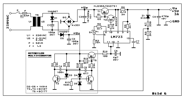

A-Freak schrieb: > Kennt ihr moderne Operationsverstärker mit dem Feature daß man über > einen zusätzlichen Steueranschluß den Ausgang analog > herunterziehen/begrenzen kann ohne daß zugleich interne Stufen in die > Sättigung gehen und danach Überschwingen. Die Idee wäre für ein > spezielleres Netzteil. Modern nicht, aber schon mal an dem µa723 und Konsorten (LM723, ...) gedacht? Der OpAmp da drin ist eher mau aber du bekommst eine recht gute Referenzspannungsquelle. Über den Frequency Compensation Pin oder Current Limit Pin zusammen mit dem Current Sense Pin kannst du den Ausgang runter ziehen. Das ist "amtlich" von diversen Datenblättern abgesegnet.
ArnoR schrieb: > Doch, natürlich. Hab ich das im Datenblatt auf dem Handy übersehen? Dan sorry :-( Aber die Antwort von [Hannes J.] in Bezug des LM723 kann ich voll Unterstützen ;-) Der wird auch gerne genau dazu benutzt :-) Bild aus .elektronik-kompendium.de

Patrick L. schrieb: > Hab ich das im Datenblatt auf dem Handy übersehen? Ich weiß ja nicht ob du eine Stromquelle/-bank überhaupt erkennen kannst. Jedenfalls ist eine solche drin und die versorgt den Diff und die VAS mit Konstantstrom. Ganz rechts im Schaltbild ist ein JFET der als Stromquelle auf die Z-Diode arbeitet und die zusammen mit dem npn und seinem Emitterwiderstand eine Konstantstromquelle bildet. Deren Strom fließt durch den als Diode geschalteten npn oben rechts. Seine Flußspannung ist die Referenz für den gleich links daneben liegenden VAS-Stromquellentransistor und den Diff-Stromquellentransistor. Diese 3 Transistoren bilden einen Mehrfachstromspiegel (Strombank) wobei ein Spiegelverhältnis ungleich 1 ist.
