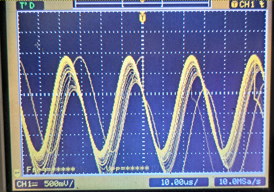

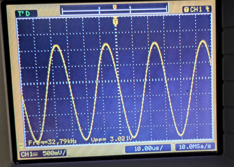

Hallo. Ich habe bei einer Schaltung die ich oft nutze den Oszillator tauschen müssen. Der alte wird nicht mehr hergestellt. Leider läuft der µC mit dem anderen Oszillator nicht bzw. nur unzuverlässig. Der alte ist ein Epson MC-406 32.768 kHz und der neue ein Epson FC-12M 32.768 kHz Die haben beide recht ähnliche Werte, außer ich hab was übersehen (was nicht unwahrscheinlich wäre) Jetzt ist die Frage ob ich die falschen Kondensatoren genommen habe... Ich hab die altem mit 22pF weiter genutzt... Wie ermittelt man die Korrekten Cs? Ich habe die Originalschaltenung mit dem alten Oszillator nicht entwickelt und da beide die selbe Load capacitance haben dachte ich das das passen sollte. Hier die Schaltung: https://i.imgur.com/sgTx8St.png der µC ist ein ADUC 842BS6262-5 Im Anhang noch Bilder vom Oszi erst der alte Oszillator und der neue... Was hab ich hier falsch gemacht? T

Stephan G. schrieb: > Im Anhang noch Bilder vom Oszi erst der alte Oszillator und der neue... p.s. Hast du am richtigen Ende, d.h. am Ausgang gemessen?
Stephan G. schrieb: > Jetzt ist die Frage ob ich die falschen Kondensatoren genommen habe... > Ich hab die altem mit 22pF weiter genutzt... 22pF sind wohl sowieso viel zu viel. Eigentlich braucht der für Standard-Uhrenquarze keine extra Kondensatoren.
Stephan G. schrieb: > Was hab ich hier falsch gemacht? > gut.png > schlecht.png Falsches Datenformat für Fotos (s. Hinweis zu Dateianhängen und Artikel über Bildformate > Hier die Schaltung: Schaltplan nicht im Anhang Platinenlayout unklar (Unterschiede Empfindlichkeit bzgl. Layout?)

LDR schrieb: > 22pF sind wohl sowieso viel zu viel. Eigentlich braucht der für > Standard-Uhrenquarze keine extra Kondensatoren. Ohne läuft die Schaltung... aber ist das die beste Lösung? Hab jetzt 15pF bestellt mal sehn wie das läuft. SG
Stephan G. schrieb: > Ohne läuft die Schaltung... aber ist das die beste Lösung? Warum nicht? Die Platine hat offenbar genug Kapazität für den Quarz. Du könntest eine Forschungsarbeit machen und feststellen, ab welcher Kapazität es nicht mehr geht. Leider gibt es keine negativen Kapazitäten, so dass du das andere Ende des Funktionsbereiches nicht austesten kannst. "Never change a winning Horse"
Und wieviele pF hat der Tastkopf? Meine haben ca. 20pF. Zur Beurteilung der Zuverlässigkeit kann man das Verhalten bei kleiner und großer Betriebsspannung sowie Temperatur testen sowie auch die Frequenz messen. (-aber dabei nicht direkt am Pin messen) Uhrenquarze sind oft für sehr kleine Leistungen ausgelegt und sollten nicht übersteuert werden.
Hans schrieb: > Uhrenquarze sind oft für sehr kleine Leistungen ausgelegt Der verwendete Quarz möchte weniger als 0.5µW haben. Und mit fast 100kOhm ESR ist er auch recht extrem. Der ursprüngliche Quarz war da um den Faktor 2 flexibler.
Stephan G. schrieb: > LDR schrieb: >> 22pF sind wohl sowieso viel zu viel. Eigentlich braucht der für >> Standard-Uhrenquarze keine extra Kondensatoren. > > Ohne läuft die Schaltung... aber ist das die beste Lösung? Es ist die vom µC-Hersteller vorgesehene.
LDR schrieb: > Es ist die vom µC-Hersteller vorgesehene. Hmm diesen Satz hab ich wohl immer überlesen... The parts contain an internal capacitance of 18 pF on the XTAL1 and XTAL2 pins, which is sufficient for most watch crystals Danke für den Hinweis SG
