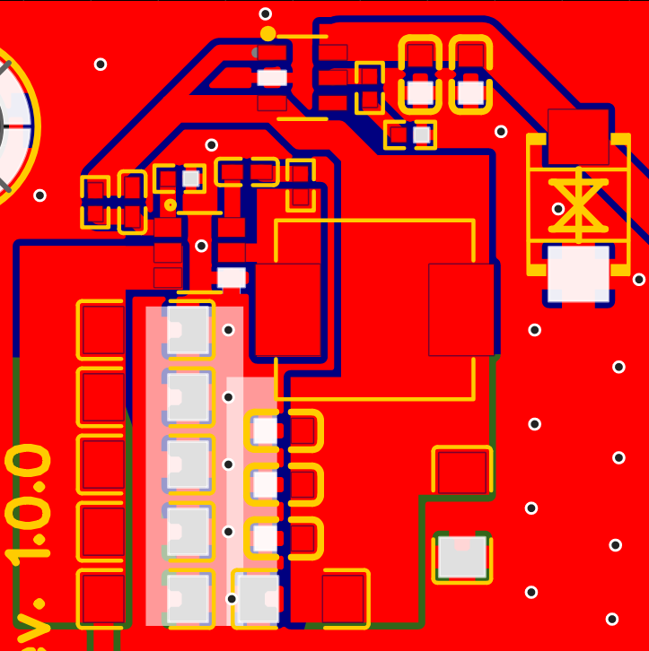

Habe eine eigene Platine zum Betrieb meines Raspberry Compute Module 4
entworfen. Ich bringe 24VDC auf das system und Wandle es dann auf 5,15V
mittels einem Step-Down namens "AP63300WU-7". Leider pfeift der
Step-Down sehr laut und es ist nahezu unaushaltbar, im Umkreis von
3metern an der Platine zu stehen, da der Lärm so penetrant ist.
Meine Platzverhältnisse auf der Platine sind eher eng, weswegen ich auf
den oben gennannten Step-Down zurückgegriffen habe, da dieser im
gegensatz zu einem LM2596 o.ä. schneller taktet und ich somit weniger
Platz für die LC-Filterung benötige.
Nun zu meinem Problem:
Was könnte dazu führen, dass mein Step-Down so laut pfeift? Gemäss
Datenblatt ist er für 3A konzipiert, habe aber nur das nackte Compute
Module und ein kleines Touchscreen welches ca. 0,75W aufnimmt. Wäre es
denkbar, dass durch die tiefe Belastung der Step-Down zu pfeifen
beginnt? Oder müsste ich die Ein- oder Ausgangsspannung noch mit
zusätzlichen KeKo's filtern? Habe versucht, die Designregeln des Step
downs gemäss Datenblatt zu beachten und wenn ich mit dem Oszilloskop die
Spannung ansehe, dann ist diese relativ stabil bei 5,15V.
Im Anhang befinden sich Datenblatt und Bilder meiner Schaltung, bin froh
um eure Hilfe, da ich mich nur begrenzt in diesem Thema auskenne.
Danke im Vorraus

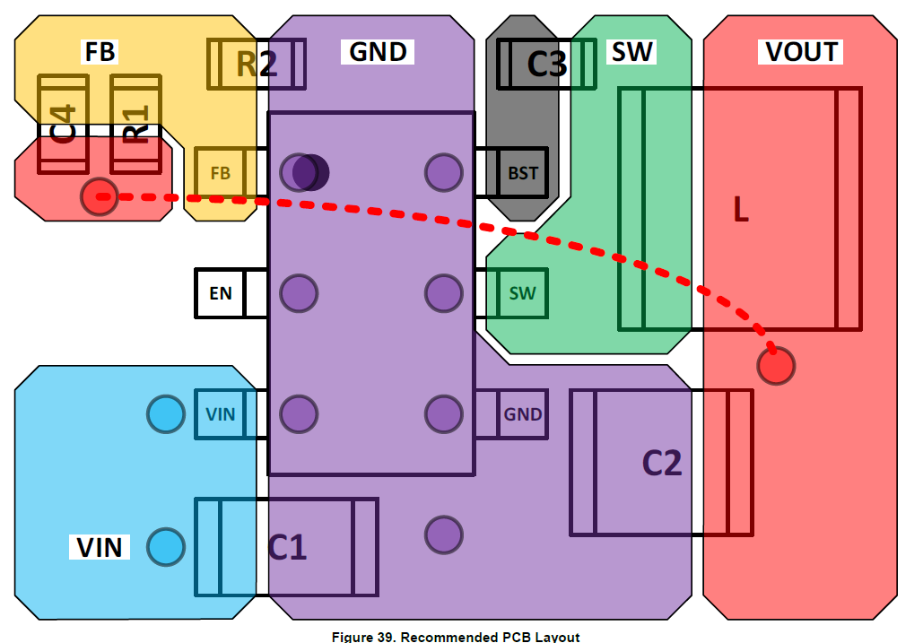

Deine beiden Layouts unterscheiden sich. Welches verwendest du denn? Die
Anbindung von Masse sieht im Datenblatt deutlich besser aus.
Welche Schaltfrequenz, welche Spule und welche Kondensatoren verwendest
du? Die Spule muss den Strom können und die Kondensatoren müssen auch
bei der Spannung noch die Kapazität haben. Thermals würde ich vermeiden.
Und sonst mal messen mit dem Oszi. Wie sieht die Ausgangsspannung aus?
Bricht die Eingangsspannung ein?
Ist der LDO dahinter bestückt? Der kann auch schwingen.

von tomtailor (Gast)
> denn? Die
Sorry, ist dieses mit GND-Plane. Wollte nur das GND-Plane ausblenden für
bessere Sichtbarkeit meiner Schaltung.
Was genau meinst du damit? Wo hätte diese bei mir besser sein sollen?
C4,C5,C10 = CL10A226MQ8NRNC(Samsung) = 22uF = 6.3V max. (eher knapp...)
C3 = CL31A107MQHNNNE(Samsung) = 100uF = 6.3V max. (eher knapp...)
C2 = 0402CG470J500NT(FH(风华)) = 47pF = 50V max.
C1 = CL05B104KB54PNC(Samsung) = 100nF = 50V max.
C7-1,C7-3,C7-4,C7-5,C7-6(Samsung) = CL31A106KBHNNNE = 10uF = 50V max.
L2 = 5.6uH = MHCI06030-5R6M-R8(Chilisin Elec) = 5.5A (auch eher knapp
wegen starken derating?) Im Anhang das Datenblatt
Was meinst du mit Thermals? meinst du die Vias? sorry für mein Fehlende
Fachkundigkeit
Werde ich messen.
Ist kein LDO sondern eine elektronischer Überstromschutz, damit ich den
Strom auf ca. 2,5A begrenzt habe.

von -gb- (Gast)
Keramikkondensatoren mit 6.3V max haben bei 5V nur noch einen eher
kleinen Teil ihrer Kapazität.
Als Faustregel empfehle ich welche mit mindestens der doppelten Spannung
zu nehmen. Hier sollten laut Datenblatt am Ausgang 2 x 22uF reichen.
Aber dann eben mit 16 V Nennspannung.
Naja im Datenblatt sind deutlich mehr Vias gezeichnet. Und dann fließt
ja immer der Strom auf der Masse zurück. Da sollten also beide
Versorgungsleitungen schön zur Last gehen.
Und dann zu den Ausgangskondensatoren:
Die sollten im Strompfad liegen damit der Strom an den Anschlüssen der
Kondensatoren vorbei muss, also über deren Pads fließt. Hier fließt der
Strom vom Switchpin durch die Spule nach oben im Bild zur Last. Die
Filterkondensatoren sind aber unten im Bild und so wenig effektiv.
> Fachkundigkeit
Macht nichts. Thermals ist die Anbindung von Pads über mehrere dünne
Leitungen. Das lässt sich dann besser löten. Aber wenn man mit Heißluft
lötet dann kann man Thermals weglassen und die Pads schön flächig
anbinden.

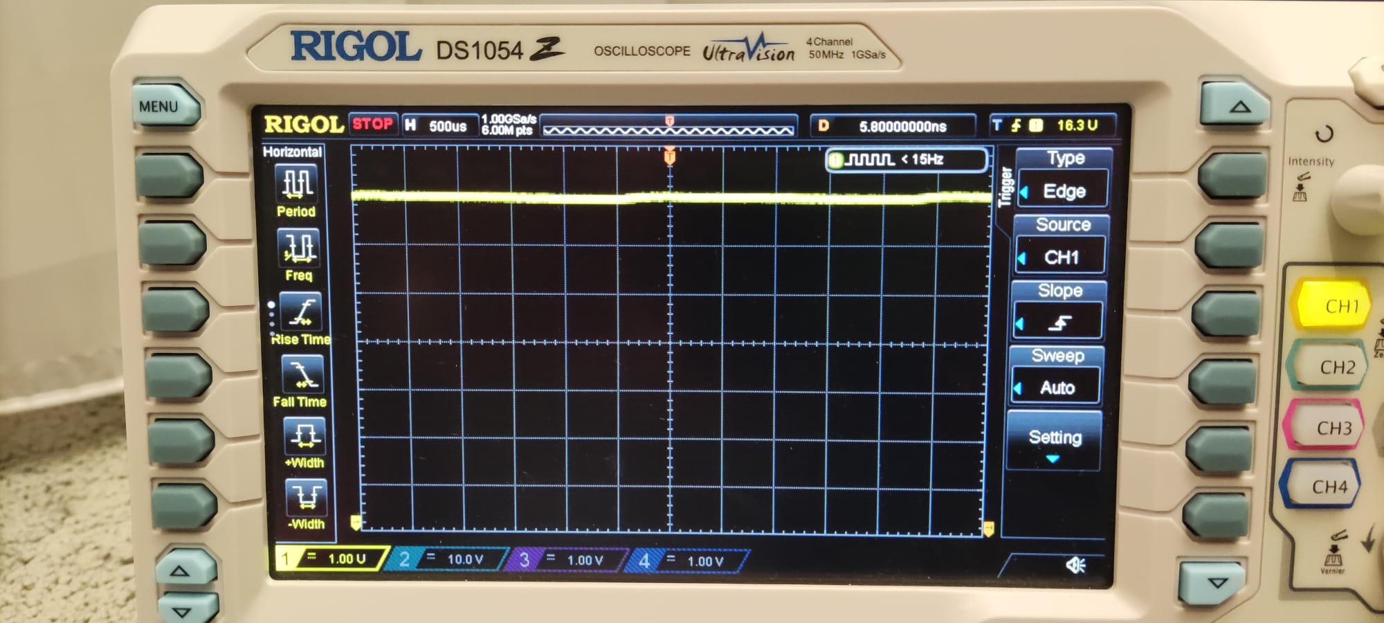

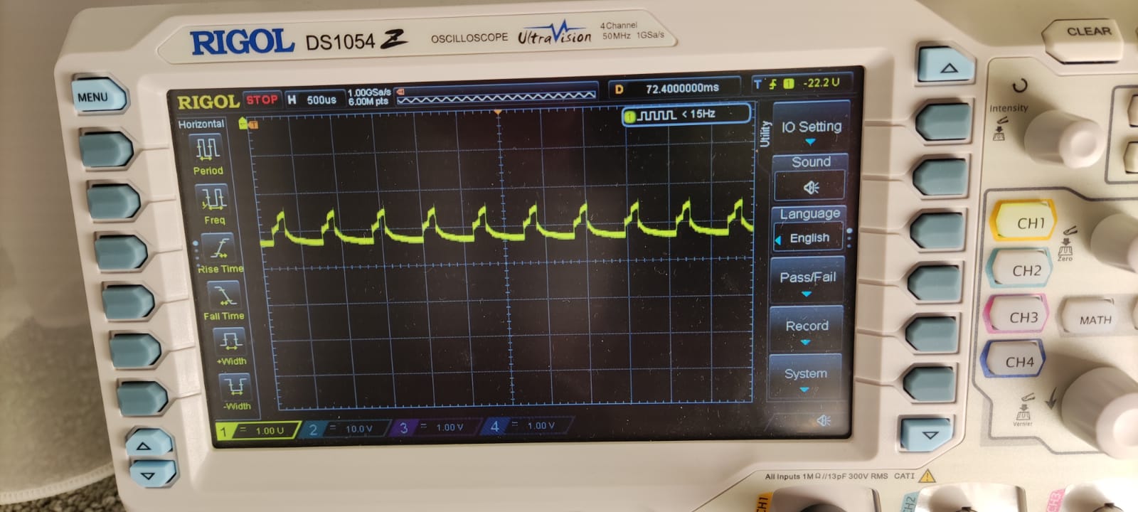

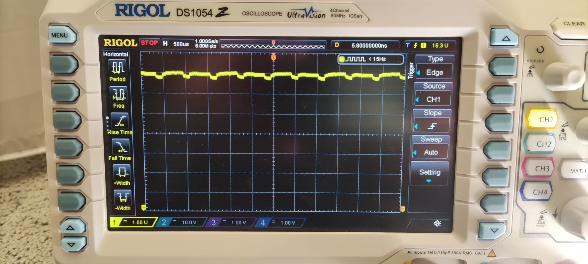

Habe eine neue Erkenntnis erlangt:
Dimme mit meiner Platine ein LED-Band, welches an der 24V
versorgungsspannung hängt. Dies ist der Grund, weshalb das pfeifen in
meinem Testaufbau in meiner Schule viel stärker war als zuhause, da ich
dort auch mehr LED-Band verwendet habe. Denke also, dass die Störungen
vom 24VDC-Netz kommen. Werde mal ein wenig rummessen und wäre dann froh
um mögliche Behebung für das Problem. Habe mal von Gleich- und
Gegentaktstörungen gehört, passt eines dieser Stichworte zu meinem
genannten Problem?
Danke
von -gb- (Gast)
Moment, das LEDBand will 24 V und du gibst dem dann 5 V? Sind das denn
LEDs die man so dimmen kann?
Naja erstmal messen mit dem Oszi, gerne auch hier Bilder posten so mit
Skala von Oszi. Und dann gucken wir was das Problem ist. Die
Eingangsspannung sollte schön glatt sein.
> denn
Nein, betreibe das LED-Band mit 24V, steuere es über meinen Raspberry
mittels PWM-Signal an. Der Step-Down pfeift bei ca. 50% dutycycle am
stärksten. Wenn ich das LED-Band zuschalte und dimme, dann ist die
welligkeit der 24V deutlich stärker. Habe zwei Fotos angehängt: 1x mit
dimmen und 1x ohne.
P.S. habe den 0-Punkt des Oszilloskop unter den sichtbaren bereich
geschoben damit ich bei den 24V weiter reinzoomen kann. Habe an den
Kondensatoren C7-1,C7-3,C7-4,C7-5,C7-6 gemessen.

von Dieter (Gast)
500us ein Kaestchen oder der Bildschirm?
von -gb- (Gast)

tomtailor schrieb:
> Hier die Bilder vom 24V
Habe aus Jux mal einen 100uF @63V Supercap vor den Spannungswandler
gesetzt. Das pfeifen ist nahezu verschwunden:) Ist das die "saubere"
art, das Problem zu beheben? also einen grösseren Kondensator
davorzusetzen? Oder muss ich da was spezielles beachten?
von -gb- (Gast)
Ok, also 24 V gehen zu den LEDs und zum Stepdown und vom Stepdown geht
das zum Raspberry Modul. Und von dort geht etwas zu den LEDs?
Und wie ist die Masse von dem Raspberry und die (Minuspol) von den LEDs
angeschlossen? Fließt da vielleicht ein Strom zwischen Raspberry Modul
und LEDs?
von Gustl B. (gustl_b)
> gesetzt.
Naja für einen Supercap ist das eher klein. Aber ja das passt schon so.
Vor allem hat ein Elko eine höhere ESR, das kann da vorteilhaft sein.
Kannst auch noch einen zweiten dazutun. Der Ripple auf dem 24 V sollte
dadurch auch deutlich kleiner geworden sein.

von Volker (Gast)
Du holst die Spannung zum FB an der falschen Stelle, die muss am
Ausgangs Kondensator abgegriffen werden und nicht an der Spule. Wie
wurde C2 berechnet?
von Volker (Gast)
Am Eingang könnte auch eine Spule gute Dienste  leisten, also C-L-C
von Volker (Gast)
Warum nimmst Du für die 5V ganz andere Werte der Feedback Widerstände,
R3 hat hier 12k  im Datenblatt nehmen die 158k, dasselbe gilt für deinen
R1. Dein Spannungsteiler ist also viel niederohmiger, somit passt der
47p Kondensator  natürlich nicht mehr.
Konnte noch keinen LOW-ESR-Kondensator draufpacken, aber hab mal einen
220uF ElKo draufgetan und das pfeifen war auch schon deutlich besser.
Hab noch einen Test mit mehr LED-Bändern gemacht, folglich bricht die
Spannung um bis zu 1V ein!! Wie kann ich errechnen, wie ich meine
Kondensatoren dimensionieren muss, damit ich dieses Spannungsloch nahezu
lückenlos überbrücken kann?
Und wäre es auch Sinnvoll, direkt vor den MOSFET's meiner LED-Strips
noch 2-3 low ESR-Kondensatoren hinzupacken? War ja jetzt jeweils nur die
Rede von "direkt vor dem Step-Down", aber die Ursache liegt ja beim
LED-Band.

von Scyte R. (scyte)
Ich schmeiße noch Mal einen anderen Ansatz in den Raum:
Wenn ich es richtig sehe sind deine Einbrüche in der Spannung ca. 500us
auseinander.
1/500us=2kHz ist das deine PWM-Frequenz?
Dann ist es kein Wunder, dass es pfeift. Das liegt mitten im Hörbereich.
Also PWM Frequenz erhöhen auf >20khz o.ä. könnten u.U. helfen.
