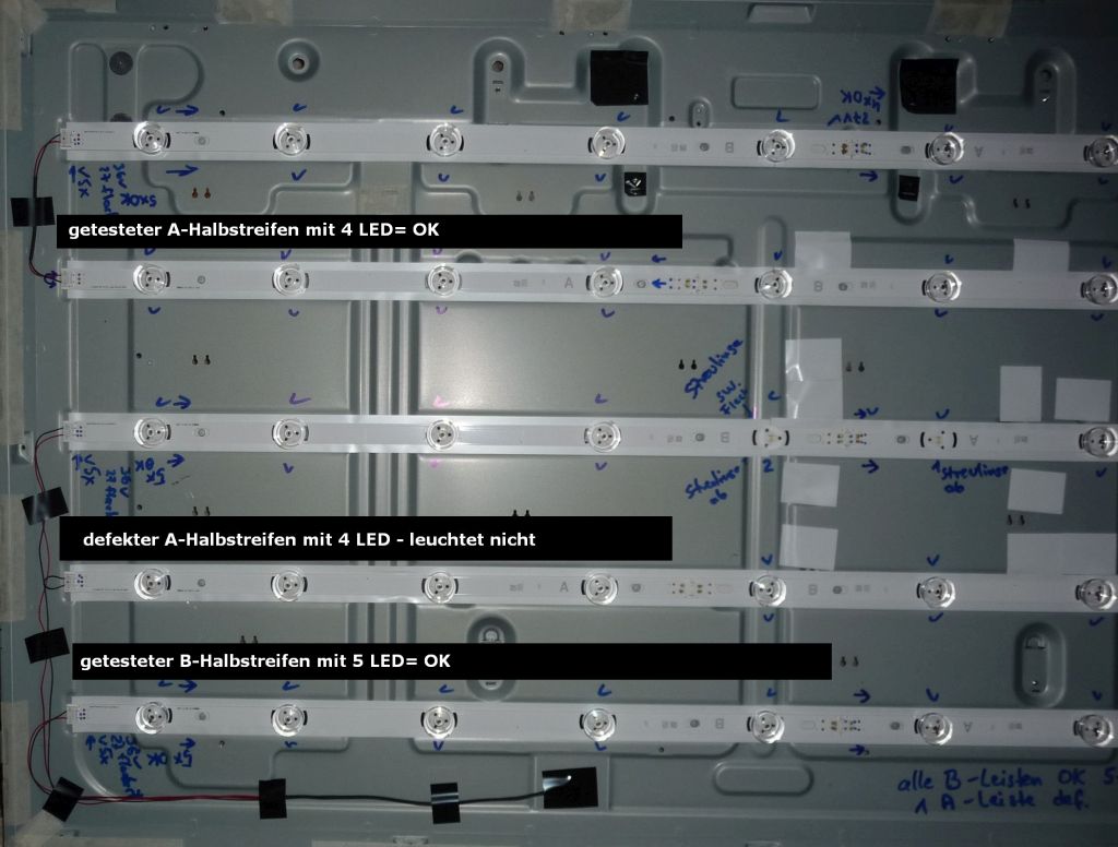

hab da einen 50" Zöller von 2014, flackerte beim Einschalten wie eine
Leuchtstoffröhre mit defektem Starter - vmtl. springt eine
Schutzschaltung an und meldet Überstrom. NT-Spannungen sind OK,
Servicemanual gibts bei electrotanya.com.

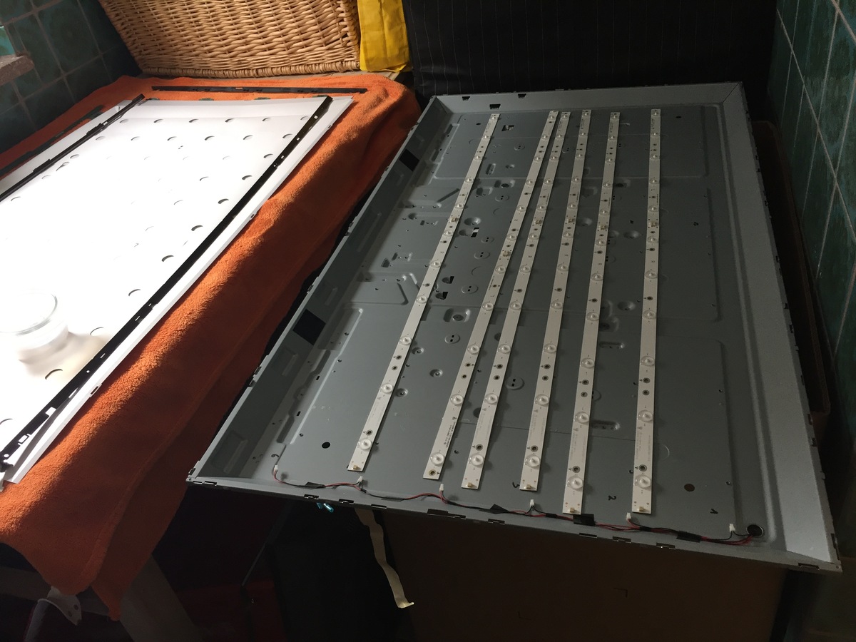

zerlegt - (Leute, nicht nachmachen, das wollt Ihr nur wirklich nur 1x
gerne- ist jetzt nach einem 1/2 Tag unterm Bett und es gibt keine
Garantie beim Wiederzusammenbau - es reicht, wenn ein einziger Connector
vom Display defekt geht = Totalschaden)

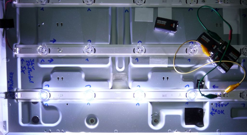

Eingelesen im Internet, die Leute testen LED-Streifen mit 36V- Labor-NT.
OK. Gestern hab ich mir beim Penny 2 Doppelpackungen 9V-Batterien für 2x
1,59€ aka 3€50 eingekauft - ein günstigeres Labornetzteil gibts nicht -
und damit getestet (ggf. muss umgesteckt, aber nichts herausgerissen
werden)
Stecker : 1/2 Zeile ist tot. Morgen check ich dann obs vlt. nur eine von
4 LED in Serie ist...

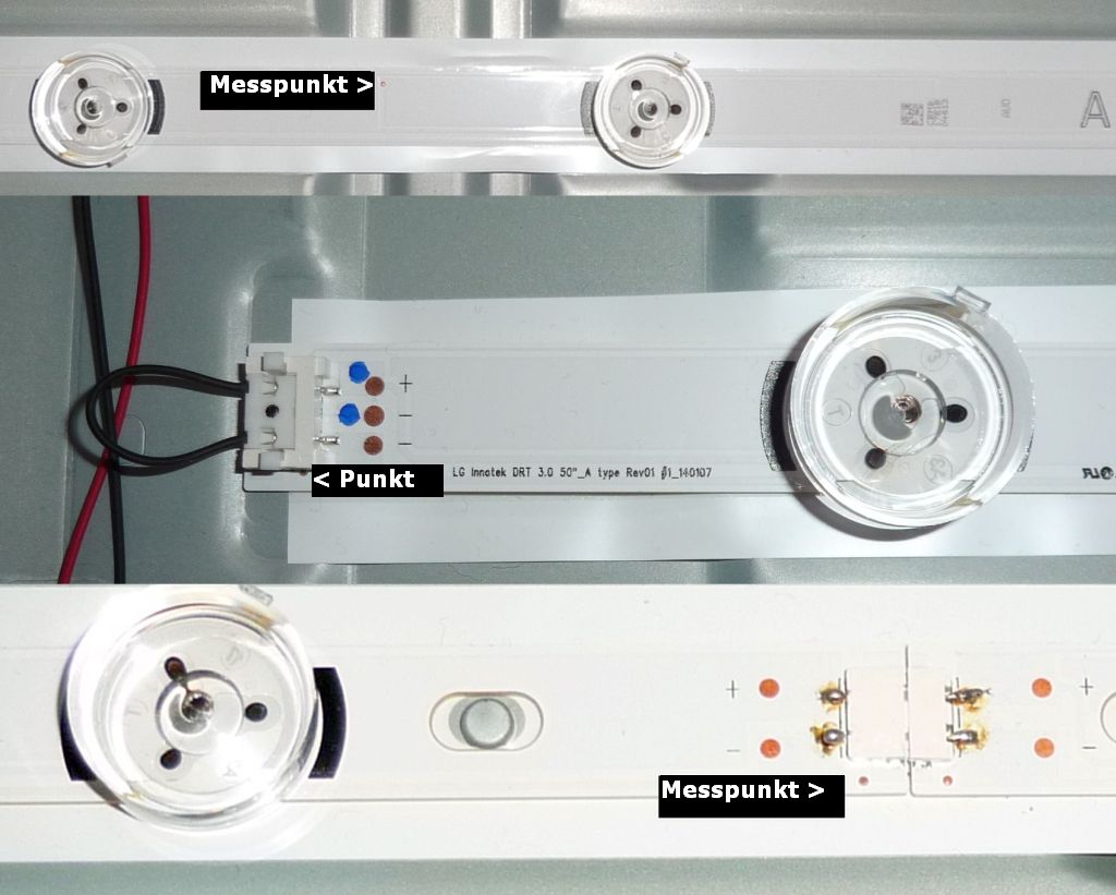

Repa schrieb:
> Sollte nur 1 LED defekt sein, bau ich einen Chip von einem KfZ ein,
Könntest Du einzelne LEDs zum messen kontaktieren? Auf dem Foto kann ich
dass nicht richtig erkennen, obwohl das Foto wirklich sehr gut ist.
von Repa (Gast)
Jörg R. schrieb:
Achja, OK - die einzelnen LED hab ich noch nicht "angestochen", ist aber
so wie in dem Video geplant:
https://www.youtube.com/watch?v=eEJoPCa7Kt0
im Video hat der Typ sie mit zwei angefeilten starren Kupferdrähten
"angestochen", die 2 AA Zellen habe ich heute schon gelötet, ersteinmal
aber schlafen, vlt. fällt mir nochwas ein...

Konnte gestern aber mit 3x9= 27 Volt und mit 4x 9= 36 Volt die 5
Streifen checken
sind 10 halbe Streifen benannt A und B
INNOTEK DRT 3.0 50" Type A oder Type B, je A+B= (zwei Halbstreifen mit 4
bzw, 5 LED, also insgesamt je 9 LED pro Streifen) frag mich bitte nicht
ob A oder B 4 oder 5 LED haben, insgesamt sinds 9 in fünf Reihen... also
ja!
Mit den 9V-Blocks hab ich 9 von 10 halben Streifen als einwandfrei
getestet,
demnächst steche ich - falls ich aufwache - den zehnten toten
Halbstreifen an und teste ihn einzeln - Wiederanmeldung hier morgen eher
unwahrscheinlich, aber ich guck einmal die Woche ins Forum...

nochmal vorsichtig getestet, alle LED OK bis auf den halben Streifen.
Die Disku um den Innenwiderstand ignoriere ich, Forentrolls und
Unwissende dürfen gern auf Ihren Unsinn beharren, der Innenwiderstand
der Batterie begrenzt den Strom selbst und für Sekundenbruchteile gibts
wirklich keinen Schaden!

von Thomas (kosmos)
man ist gut beraten die Helligkeit bzw. die Hintergrundbeleuchtung nie
auf 100% zu stellen. Was du brauchst ist einfach ein Netzteil mit einer
Stromregelung die stellst du etwas kleiner als 100mA und die Spannung
auf 3,6V pro Einzell-LED ein und gehst dann auf den ganzen Streifen, das
Netzteil regelt die Spannung runter wenn die 100mA überschritten werden
würden. Wenns nicht geht ist eine oder mehrere LEDs im Streifen
defekt/durchgebrannt. Dann kannst du die Spannung auf 3,6V einstellen
die Strombegrenzung läßt du auf etwas unter 100mA, dann gehst du eben
einzeln die Messpunkte jeder einzelnen LED. Selbst wenn die 100mA etwas
hoch sein sollten, man bleibt ja nicht ewig drauf das die LED Zeit hat
heiß zu werden.

Repa schrieb:
> @all

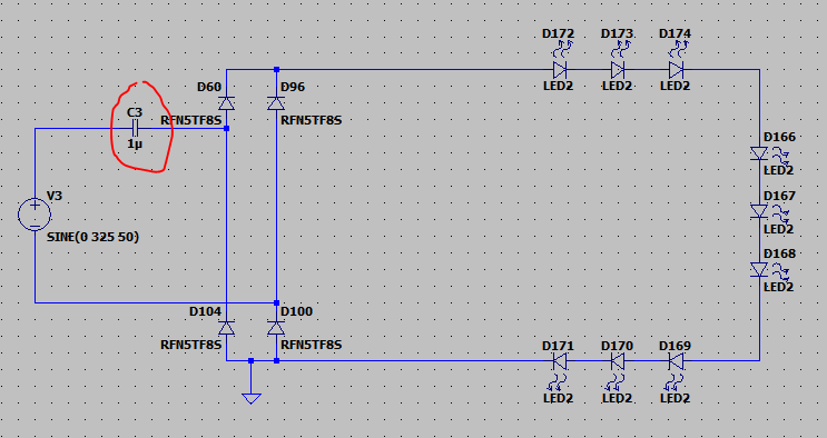

von Hermann S. (diphtong)
quick and dirty.
Der Kondensator ist hier der "LED-Vorwiderstand".

[Mit dem Nadeln wirds heut noch nichts (abgerundete Stopfnadeln
erwischt) und die Messspitzen vom DMM will ich mir nicht spitzfeilen.]
Hab aber winzige, vergoldete freigelassene Messpunkte auf dem
LED-Streifen gefunden und teste die erstmal mit 3 AAA-Zellen in Reihe
und wenn dann nur eine LED blitzt - EUREKA! kann aber sein, daß dies
anderen Zwecken dienten.
So ein LED-Entwickler denkt aber auch nur mit Hirn und das ist
vorhsanden.
glatt überlesen "Messpunkte" - das sind wohl die winzig kleinen
Vergoldungen
übrigens - hier gehts nur um DIY Erkenntnis und entspannte Seziologie ;)

Nee, war ich nicht. Das schönste Blitzen hatte der Teslatrafo eines
Bekannten, den ich überholen durfte, rotierend und verzweigt in Lila.
Beim 9 V Batterieblockreihentest leuchten die LED eher konstant.
As gibt zweierlei von Innotek für LG, "A" mit 4 LED und "B" mit 5 LED.
Beide kann man auch mit nur 3 Blocks in Reihe testen, d.h. mit 27 Volt:
die A-Halbstreifen leuchten damit konstant, die B-Halbstreifen flackern,
leuchten aber mit dann mit 4x 9 V-Blocks in Reihe konstant. Den Tip mit
dem 36 Volt Labornetzteil hab ich aus dem www, die Realisierung mit 4x
9V-Blocks ist auf eigenem Hirnmist gewachsen, bin mir aber sicher, daß
es viele vor mir schon taten und erhebe keinen Prioritätsanspruch.
