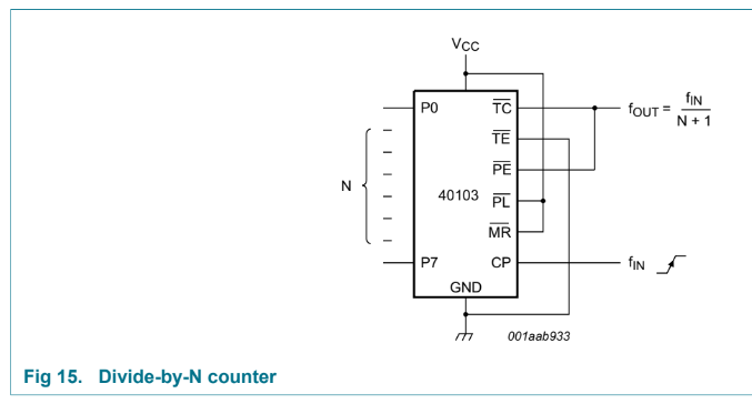

Hallo Leute,
ich möchte gerne eine Inkrementaldrehgeber an einen CD4017 Dekadenzähler
anschließen.
Würde gerne euch nach der besten Methode fragen für meinen
Anwendungsfall in einer Hobby-CNC Fräse.
Und zwar kann ich diesen Drehgeber mit 5V Spannungssignal oder als Open
Collector kaufen.
Die maximale Drehzahl erzeugt ein Ausgangsignal von 1,8kHz. Kabellänge
beträgt maximal 2 Meter.
Soll ich direkt mit den 5V Signal auf die Pins des CD4017 gehen? Hätte
ein geschirmtes Kabel mit einem Ferritemagneten verwendet.
Oder müsste ich das Signal vielleicht durch einen Schmitt Trigger laufen
lassen?
Wäre euch sehr dankbar für einige Hinweise.

Der CD4017 zählt ja nur vorwärts, da ist ein Incrementaldrehgeber der
auch rückwärts drehen kann natürlich merkwürdig.
Wenn man nur ein Incrementalgebersignal verwendet, prellt das Signal,
d.h. der CD4017 zählt pro Raste eventuell mehrere Impulse und schaltet
mehrere Ausgänge weiter. Zumal er ja nicht nach vorwärts und rückwärts
differenziert.
Man muss erst mal eine Entprellung davor bauen. Man könnte deine
niedrige maximale Impulsrate nutzen um per RC Glied zu entprellen, da
der CD4017 aber keine Schmitt-Trigger Eingänge besitzt, kostet das ein
weiteres IC.
Dann kann man es gleich richtig machen unter Ausnutzung beider
Anschlüsse A und B, an ein flankengesteuertes D-FlipFlop wie CD4013 mit
A an CLK und B an D und Q liefert den Takt für den CD4017.
Wenn du allerdings die 10 Ausgänge vor und rückwärts je nach
Drehrichtung durchlaufen willst: nimm einen Mikrocontroller wie Arduino.

Ich möchte mein Problem vielleicht etwas genauer erklären. Ich möchte
auf meiner Fräsmaschine Zahnräder mit einem Abwälzfräser herstellen.
Dazu muss ich eine 4. Achse mit einer Übersetzung antreiben.
Mein Ansatz wäre gewesen, mit dem CD4017 das Drehzahlsignal von der
Spindel über einen Drehgeber zu teilen, um ein Übersetzungsverhältnis
für die Schrittmotorkarte zu bekommen.
Es muss nicht eine Lösung mit dem Dekadenzähler sein, aber mir schien
mir als einfachster Lösungsansatz.

Na endlich ein Lebenszeichen, kein Turing-Test.
Das ist ein typisches Datenblatt für Drehencoder, z.B. von Heidenhain
und anderen. Das 8-adrige Kabel ist fest angeschlossen und endet hier
mit offenen Enden, oft ist schon ein Steckverbinder dran oder dessen Typ
und Belegung wird vorgeschlagen.
Mit max. 1,8 kHz kann man jeden Ausgang benutzen, erst wenn es mal in
Richtung 100 kHz geht wird es mit open collector knapp, dann ist
push-pull sicherer.
Da muss man allerdings auf die Betriebsspannung achten, z.B. wenn die
nachfolgende Schaltung nur 3,3V verträgt. Mit 24V sollte man die
Leistungsaufnahme des Pull-up Widerstands beachten, damit der nicht zu
heiß wird.
Solange kein langes Kabel dazwischen sitzt, sollte das Signal des
Drehgebers schon sauber und steilflankig genug sein und ohne Entprellung
funktionieren. Auch da ist ein push-pull besser. Der wird hier aber mit
minimal 8V Versorgung angegeben, viel zuviel für 3,3V-Logik, auch 5V
bekommt noch Probleme. Vielleicht wäre der rechts gezeigte am besten,
26C31
https://www.ti.com/lit/ds/symlink/am26c31.pdf
ist ein 5V-Treiber mit gegenphasigen Ausgängen, der kann unmittelbar
TTL-Eingänge bedienen.
Ach ja wieso der 4017 mit seinem asynchronen Reset? Es gibt z.B. den
74HC40103, der teilt einstellbar durch 3 bis 257, man muss nur noch zwei
Hex-Codierschalter und ein Widerstandsnetzwerk mit 8
pull-up-Widerständen anschließen, und den synchronen Reseteingang "/PE"
mit dem Ausgang "/TC" verbinden, wie es das Datenblatt zeigt. Läuft mit
3 bis 5V. Das Ausgangssignal ist allerdings kein symmetrisches Rechteck,
aber das wäre es beim 4017 auch nur wenn er durch 10 teilt.
https://assets.nexperia.com/documents/data-sheet/74HC40103.pdf
https://www.ti.com/lit/ds/symlink/cd74hc40103.pdf
bei Reichelt 1,60€
https://www.reichelt.de/counter-8-stage-2--6-v-dil-16-74hc-40103-p3215.html?&trstct=pol_2&nbc=1

Michael schrieb:
> Ich möchte auf meiner Fräsmaschine Zahnräder mit einem Abwälzfräser
> herstellen. Dazu muss ich eine 4. Achse mit einer Übersetzung antreiben.
Dazu muss man erst mal eine 4. Achse haben, hast du scheinbar, gut, auch
schon die nötige CNC Ansteuerung ?
Bei meiner Wabeco F1200 ist die Motordrehzahlregelung dermassen
instabil, dass man Schwierigkeiten hat, danach etwas nachzuregeln.
Vergiss CD4017. Das macht ein Mikrocontroller, die
Übersetzungsverhältnisse sind ja durchaus schräg, und man muss sie nicht
nur einstellen (345:1234) sondern auch ausrechnen (Modul 0.5, 25 Zähne,
welches Übersetzungsverhältnis).

von Michael (Gast)
Ich möchte mich bei euch allen für eure Erklärungen bedanken.
Die Sache mit dem Entprellen scheint wirklich die komplizierteste zu
sein.
Aber bei unter 2kHz müssten da noch RC-Glieder funktionieren? Bei einer
Entprellung mit RC ist hier Open collector Ausgang zu verwenden?
Ich habe mir den Link zum AM2631 angeschaut. Da gibt es den AM26C32
Differential Line Receiver.
Der könnte Differentialsignale auswerten und hat einen Schmitt Trigger.
Diesen könnte dann ich mit einem Push-Pull Signal ansteuern.
Mit den Signalen entweder an den 74HC40103 Zähler IC oder an einen
ATMEGA328. Da könnte ich mit Interrupts die Pulse zählen, vielleicht
auch mal etwas eleganter mit einem Timer.
Da wäre jetzt die Frage ob ich hierfür den internen Oszillator nehmen
könnte.
Die Electronic Lead Screw ist interessant aber sprengt das Budget, wenn
man nur mal daheim ein paar Zahnräder fräsen will.

Grundlagen: https://www.mikrocontroller.net/articles/Drehgeber

von Michael (Gast)
Vielen Dank für die Vorschläge und interessante Einblicke.
Am Ende dürfte ein Mikrocontroller wohl das sinnvollste sein, wegen der
Flexibilität mit der Teilung und dem Interpolieren. Bauteile sparen
werde ich mit einem Logik-IC wohl nicht.
Die 4. Achse soll von einem Closed-Loop Schrittmotor angetrieben werden.
Die offene Frage derzeit ist über die Art des Signals. Soll ich den
Drehgeber als Ausführung mit RS422 Differentialsignal verwenden? Und
dann über den AM26C32 Line Receiver and den GPIO-Pin vom
Mikrocontroller.
