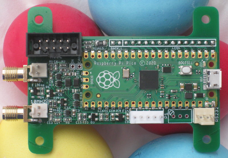

Ein Bild der Leiterplatte zeigt die Oberseite. Die Platine kann
huckepack auf's LCD gesteckt/gelötet werden oder separat mit den
Befestigungslaschen montiert werden. Optinal sind auf der linken Seite
Lötfahnen für vertikale oder horizontale Bestückung von
SMA-Steckverbindern vorgesehen.

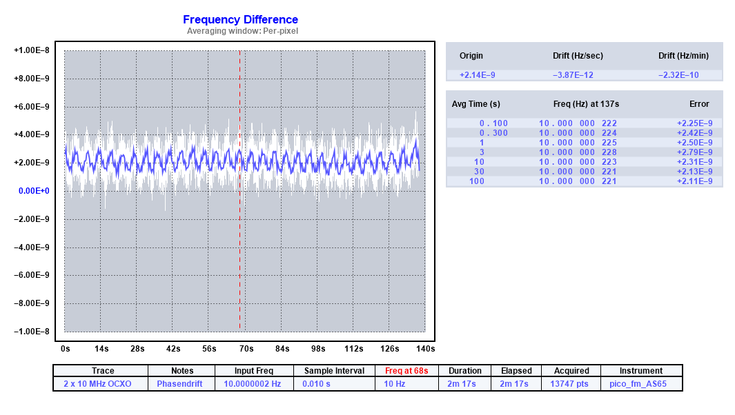

Die beiden ersten Timelab-Kurven zeigen das Rauschen des Zählers, wenn
10 MHz Fref auch an Fin gelegt werden: einmal als absolute
Frequenzdifferenzen und einmal die Allan deviation dazu.
Die 3. Kurve zeigt die Phasenabhängigkeit zwischen Fin und Fref. An
beiden Eingängen liegen OCXO-Signale mit einer Frequenzabweichung von
knapp 0,22 Hz. Bei 10 ms Messzeit stört die Drift der OCXOs nicht aber
man sieht alle ca. 4,5 s die Messwerte bei wiederholender Phasendiffernz
zwischen 0 - 360 °. Ideal wäre eine gerade Linie.

Was mir an deiner ADEV Kurve etwas merkwürdig vorkommt sind die
"Schwingungen", die sich erst nach 100s heraus mitteln. Meine Versuche
mit dem AS6501 hatten das nicht. Wie sind deine Messzeiten ?. Sind die
1s gemittelt oder single shot ?.
Probiere mal für Spass die 1,8V nach dem 10 Ohm Widerstand noch
zusätzlich mit 100nf und 10nf (induktionsarm) zu blocken, das hat bei
mir etwas gebracht.

Danke auch Dir für Deinen Hinweis, gewisse Fehler nicht immer zu
wiederholen. Da es mir zunächst um die reine Funktion geht, habe ich wie
gewöhnlich alles freifliegend verkabelt.
So war der eine OCXO mit ca. 0,2 Hz Frequenzabweichung noch aktiv (siehe
Kurve mit 10 ms Intervall) und konnte in das Fref-Signal einstreuen. Daß
das Ergebnis noch verbesserungsfähig war, hatte ich schon an anderer
Stelle gesehen zunächst aber ignoriert.
Aktuell habe ich eine Vergleichskurve aufgezeichnet und testweise die
Abtastrate von 50 auf 100 kS/s erhöht. Da sieht man, daß sich eine
deutliche Verbesserung ergeben hat.
Auch beim Kurzzeitvergleich der Frequenzdifferenzen sieht man die
Abweichungen im ca. 5 s Abstand sehr gut.
Die Messungen laufen kontinuierlich - jede Periode des Signals wird
erfasst. So muß das sein!
Die von Dir vorgeschlagenen Kondensatoren werde ich abschließend auch
noch ergänzen. Anstelle der 10 Ohm Widerstände hatte ich schon 47 µH
Drosseln verwendet, um überlagerte Störungen der Versorgungsspannung
besser abzublocken.

Die Fotos zeigen den Musteraufbau, bei dem IC1 noch wegen eines
Layout-Fehlers über Kopf und verdreht eingelötet werden mußte. Die neue
Schaltung ist noch nicht in ein neues Layout umgesetzt, da sich
kurzfristig noch Änderungen ergeben könnten.

von Dddns (dddns)
Hallo!
Der Aufbau und das layout ist nach den Fotos für mich wirklich
wunderschön!
Hast Du das mit der Hand und Lupe selbst bestückt?
Deine Arbeit ist (für mich) professionell!
von Mi N. (msx)
Danke!
Es ist allerdings nicht mein erstes Layout und die Eier hat meine Frau
gefärbt ;-)

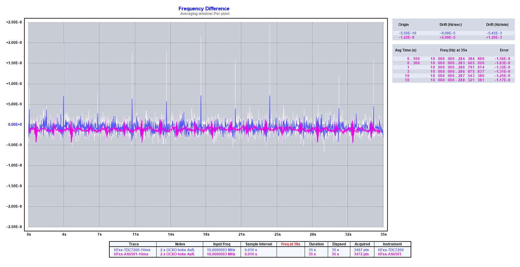

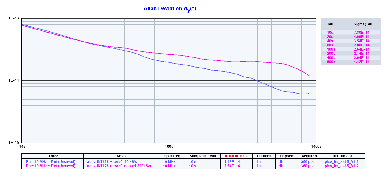

Die obige Messung mit 10 ms Intervall und 0,2 Hz Frequenzdifferenz habe
ich mit geschirmten Signalleitungen wiederholt (Bild 1). Bild 2 zeigt
die vergrößerten ersten 18 s der Kurve.
Man sieht, daß die sinusförmige Fdiff entfällt und der "Phaseneffekt"
bei 0° und 180° Phasenverschiebung wieder deutlich sichtbar wird. Es
scheint eine Eigenart des AS6501 zu sein, den ich schon bei anderen
Schaltungen mit STM32H7xx beobachtet hatte (Bild 3). Da hatte ich kein
Gegenmittel gefunden.
Im 3. Bild ist zusätzlich eine Kurve vorhanden, die mit STM32H730 +
TDC7200 aufgenommen wurde. Beim TDC7200 gibt es die Störungen bei 0°,
360°, ...
Grob gesehen ist der AS6501 dem TDC7200 etwa Faktor 5 "überlegen". Aus
diesem Grund wollte ich trotz deutlich günstigeren Preises diese
Schaltung nicht mehr mit einem TDC7200 aufbauen.

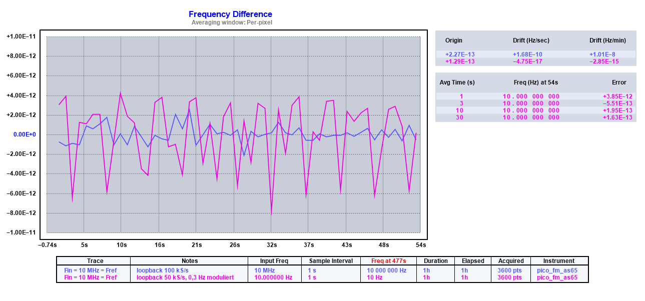

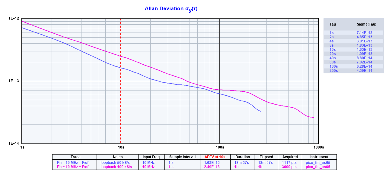

von Mi N. (msx)
> mir etwas gebracht.
Das habe ich nun auch noch gemacht.
100 nF hatte ich ja schon und habe jetzt noch 1 nF ergänzt. Es scheint
sich eine kleine Verbesserung ergeben zu haben. Diverse Versuche mit
hoher Taktrate des µC oder Regressionsrate haben keine Verbesserung der
Auflösung gebracht. Das Rauschen auf der Platine oder im AS6501 läßt

Als Abtastrate für die Zeitstempel sind maximal 50 kHz vorgesehen, was
bei 133 MHz Taktfrequenz den Controller zu 50% auslastet. Aktiviert man
den 2. Prozessorkern können die Zeitstempel ohne Einschränkung durch das
restliche Programm erfaßt werden.
Bei 133 MHz sind es rund 100 kHz Abtastrate.
Um den 2. Kern zu verwenden muß im Quellcode #define CORE1_AKTIV
eingefügt werden.
Verdoppelt man den Prozessortakt (3k3 Widerstand zwischen GPIO1 und
GPIO2) auf 266 MHz erreicht man rund 200 kHz Abtastrate.
Den Vergleich zwischen diesen beiden Betriebsarten zeigt die Kurve.
Scheinbar bringt die höhere Abtastrate nicht den erhofften Erfolg.
Dies als Erfahrungswert.
