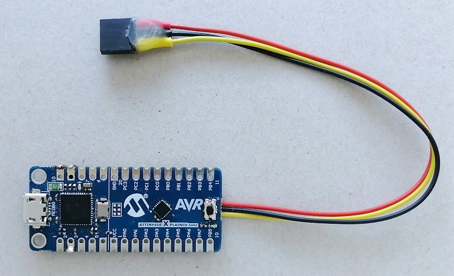

Ansonsten noch der Hinweis: auf den "Curiosity Nano"-Boards, die mit
einem AVR ausgerüstet sind, ist ein EDBG-Chip drauf, den man auch
abgesetzt als Programmer betreiben kann. Featuremäßig reicht das dann
fast heran an die (teureren) AtmelICE und PICkit-Geräte heran.

von Georg M. (g_m)
Ja, programmieren kann man mit irgendwas, aber nicht debuggen.
"The onboard debugger can be completely disconnected from the ATtiny416
microcontroller and it can be used to program other UPDI devices."
https://www.microchip.com/en-us/development-tool/ATTINY416-XNANO
