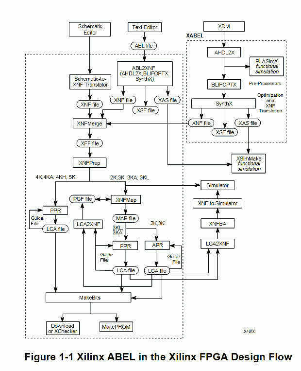

Beim Versuch, ob es überhaupt noch möglich ist, das alte CPLD Projekt zu
übersetzen, bekomme ich vom Synthezier gleich zwei Fehlermeldungen, mit
denen ich als VHDL Entwickler nicht viel anfangen kann. Vielleicht gibt
es ja hier Jemanden, der mal mit ADEL gearbeitet hat.
Als Entwicklungsumgebung steht mir Xilinx Foundation 3.1i zur Verfügung.

von Andras H. (kyrk)
"" Error   L263/C31 : Warning 1124: 'INVERT' or 'BUFFER' not specified
for 'BETRIEB' - assuming 'BUFFER'."
Ist das wirklich ein Error? Kann man daraus nicht irgendwie nur eine
Warnung machen? Sprich im Tooling etwas umstellen damit es auch so ok
wird?
Wastl schrieb:
> Offensichtlich ist das nicht das Original das sich mal fehlerfrei
> synthetisieren liess. Aktuell verstehe ich nicht was der Autor
> mit der Zeile
Scheint mir auch so. Versuche die Original Files zu finden. Wenn die es
noch zu finden gibt. Sonst hast du das Problem, dass wenn es sich
synthetisieren lässt dass es eventuell doch noch alte Bug beinhaltet.
Anzeige = [Off,Off,On,On,On,Off,Off] & UVE.Q;
Ich kenne mich zwar mit ABEL nicht aus, aber so wie ich das sehe, ist
das links eine Array, und rechts nur 1 bit. Wie soll dass denn gehen?
Jede element mit UVE.Q verodern? Das würde vermutlich gehen. vielleicht
braucht der tool dann das in eine andere Form?
[UVE.Q,UVE.Q,UVE.Q,UVE.Q,UVE.Q,UVE.Q,UVE.Q];
Es konnte auch sein dass du mit einer anderer Toolversion das versuchen
sollt. Vielleicht hat man die Sprache über die Jahre geändert.

von DSGV-Violator (Gast)
Anbei der design/file-flow für ABVEL unter Xilinx. Schau, das du an
alle Original-files bekommst, interessant sind auch report-files von
damals.
R. R. schrieb:
> . bei
>> (dokumentierten) PLD's gehts u.U auch per Hexeditor.
> Wäre eine Idee!
Was ist es den für ein PLD? Ich tippe auf XC95-Familie. Das könnte
übrigens ein Grund für die messages sein, falschen typ angegeben beim
Tool-aufruf. Im Abel steht der typ jedenfalls nicht, man könnte aber
anhand der Pin-Anzahl raten (XC95216 im HQFP mit 208 Pins vielleicht?).
