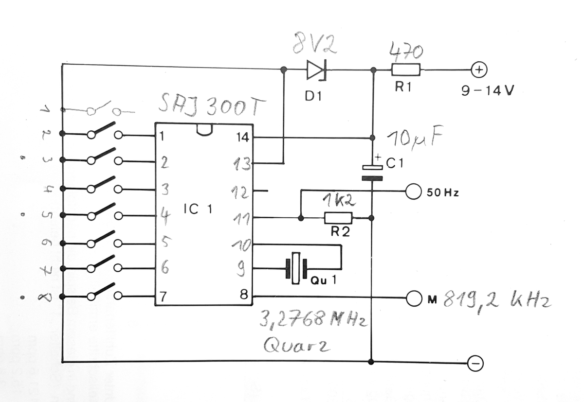

Luky S. schrieb:
> 8MHz und 8.000001MHz gingen aber ZUM BEISPIEL auch, es geht mir ums
> Prinzip
Fürs Prinzip ginge dann ja auch der SAJ300T mit einer Ausgangsfrequenz
von nur 50Hz. Mit zwei Stück SAJ300T könntest du zwei Oszillatoren
aufbauen und mit je einem 8-poligen Codierschalter um wenige ppm
verschieben. Die kleinste Verschiebung beträgt 1,9ppm.
Zum Beispiel:
50Hz und 50,0001Hz
R1 und C1 würden die beiden Oszillatoren von einander entkoppeln.

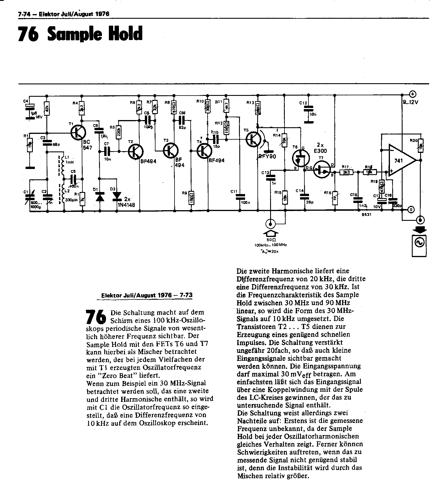

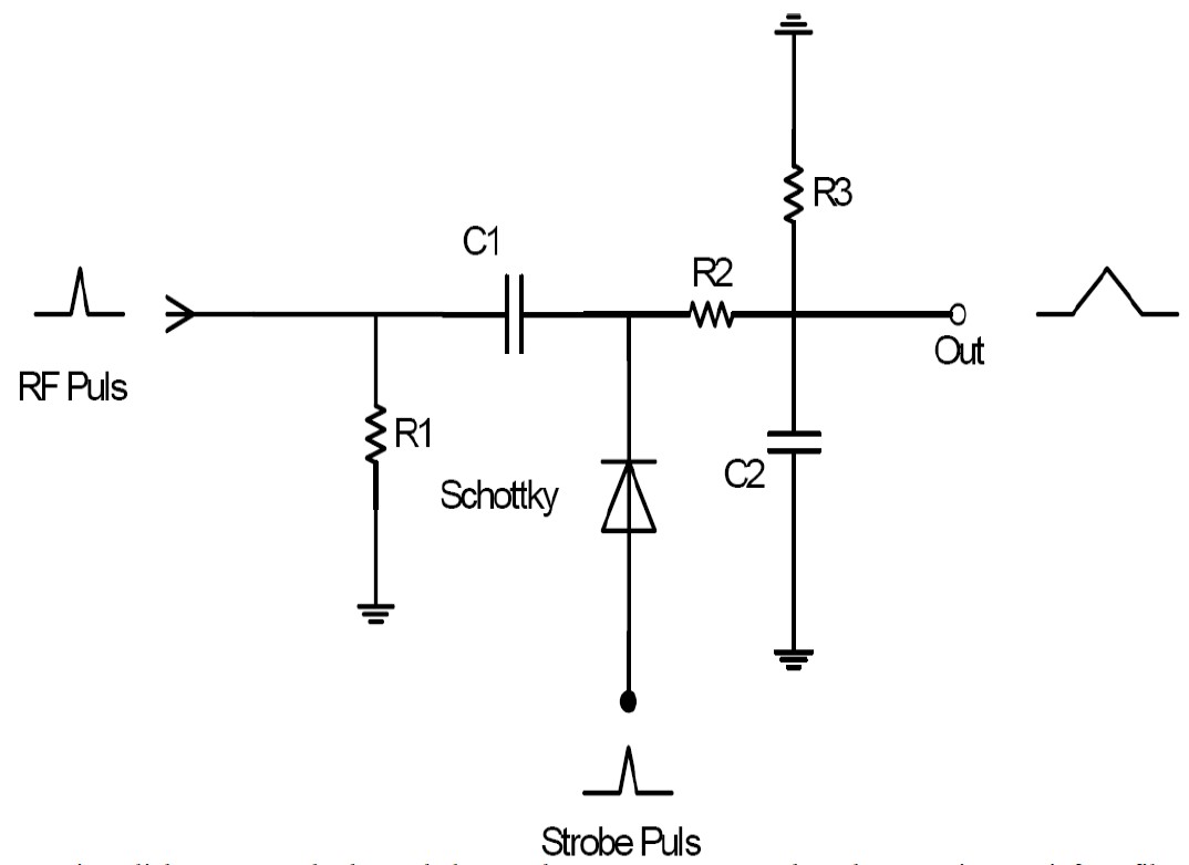

>Downconverterschaltung für UWB Pulse
na jetzt wissen wir etwas genauer, worum es geht. Das alte Prinzip des
Sampling-Oszilloskops. Ein ultrabreites Signal wird mit einem
Samplingmischer auf niedrigere Frequenzen heruntergemischt.
https://en.wikipedia.org/wiki/Oscilloscope_types
Absatz "Analog sampling oscilloscope"
Die Kurvenform der Schwingung bleibt dabei erhalten. Es muss allerdings
ein sich ständig wiederholendes Signal sein, einzelne Impulse kann man
so nicht erfassen.
von Purzel H. (hacky)
Allenfalls einen 2 Kanal DDS, wie einen AD9854
Mal ein Zahlenbeispiel zum Sampling-Oscilloscope:
Wir haben ein periodisches Eingangssignal mit einer Grundfrequenz von 10
MHz. Da es nicht sinusförmig ist, enthält es auch Harmonische bei 20,
30, 40... MHz.
Die tasten wir mit einem Samplingmischer mit 10,1 MHz Abtastrate ab. Der
Abtastimpuls ist im Ideal unendlich kurz aber unendlich hoch und enthält
spektral alle Vielfachen von 10,1 MHz mit gleichbleibender Amplitude.
Die 10 MHz werden damit auf 100 kHz heruntergemischt. Die 20 MHz mit
20,2 MHz auf 200 kHz u.s.w.
Am Ausgang haben wir dann wieder die gleiche spektrale Zusammensetzung
und Kurvenform, nur auf 1/100 der ursprünglichen Frequenz
heruntergesetzt.

>10 MHz und 10,0000001MHz
Damit würde das Sampling-Oszilloskop ein 1 GHz-Signal auf 1 Hz
heruntersetzen, wenn ich richtig gerechnet habe.
Das kommt mir doch etwas zu "ambitioniert" vor.
Hier eine alte Elektorschaltung zum Thema.

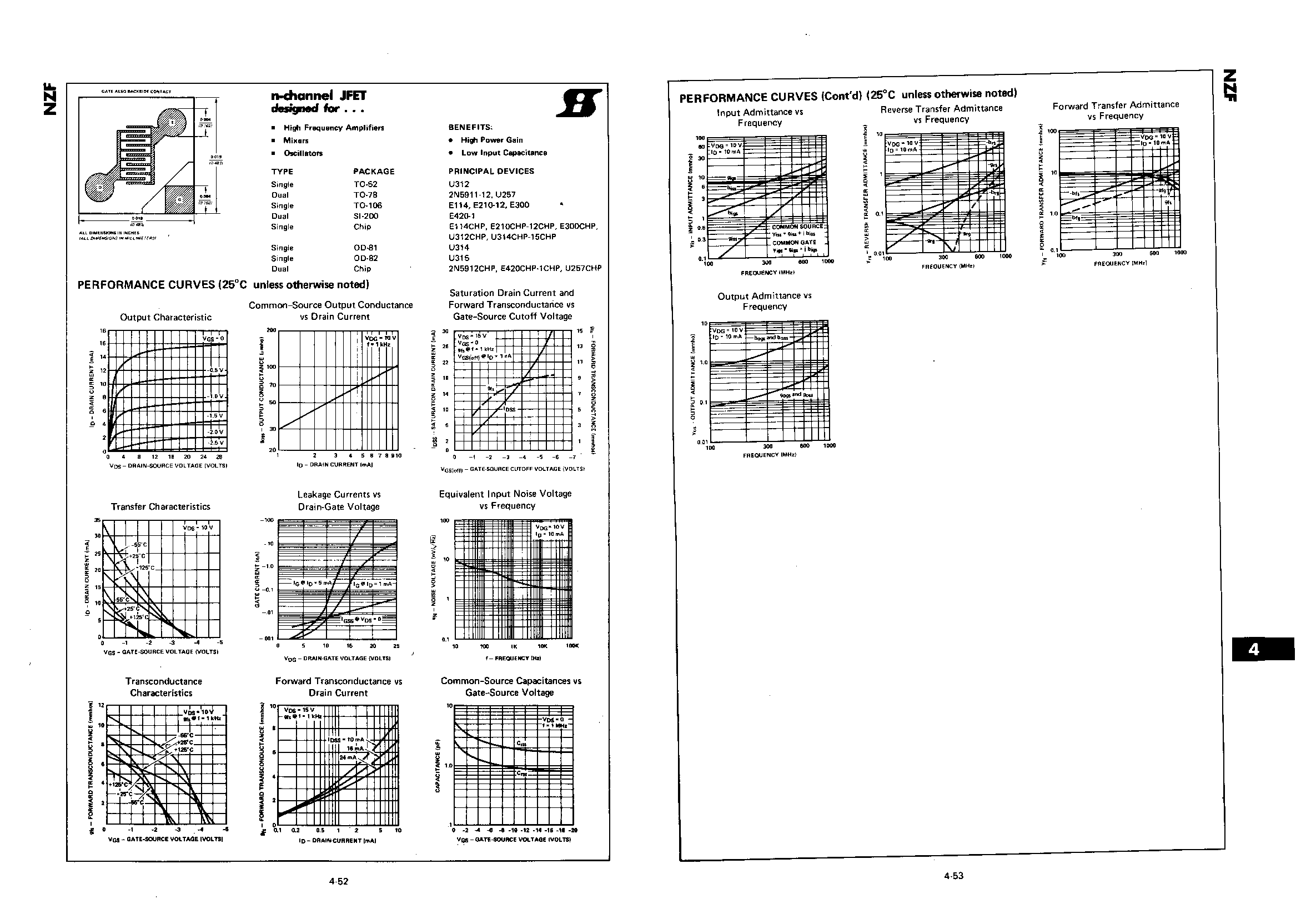

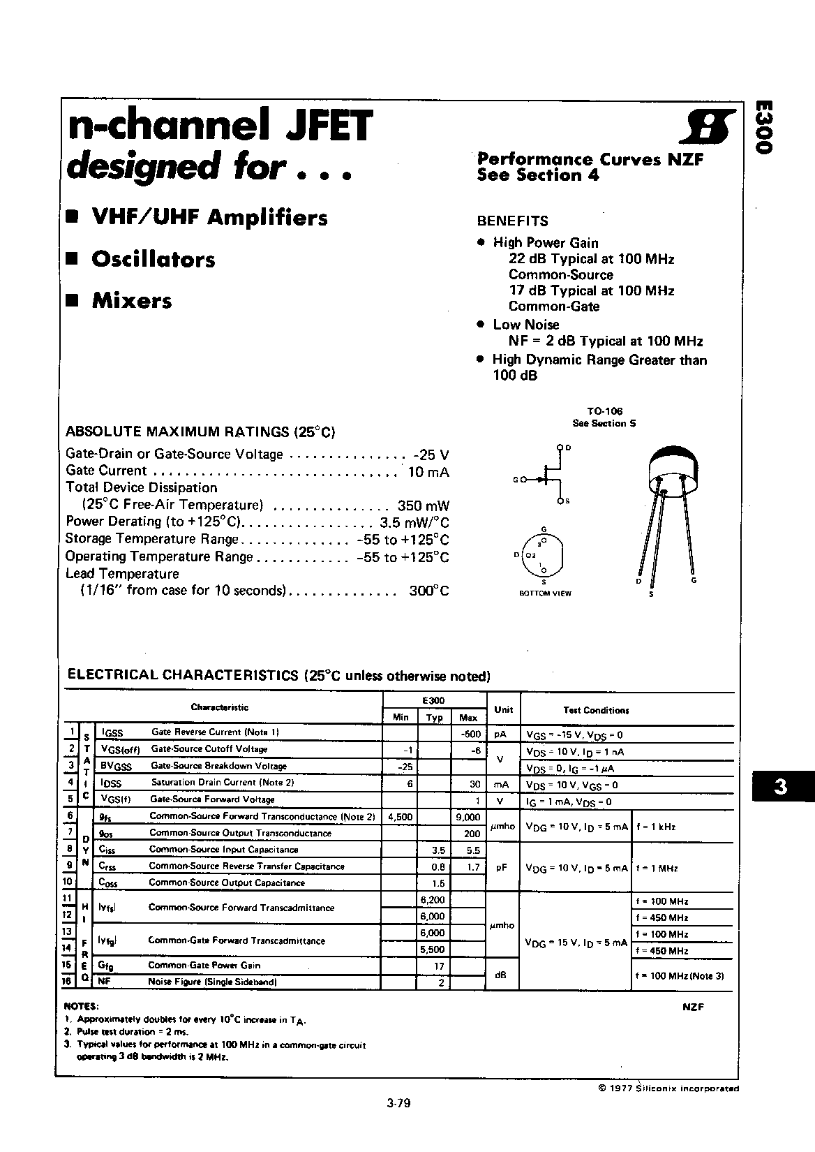

Falls jemand Daten zum FET E300 sucht, der war schon im
Siliconix-Datenbuch 1979 als veraltet nicht mehr enthalten. Hier im
Datenbuch vom Nov. 1977. Die "performance curves" musste man weiter
hinten nachschlagen.

Im Gegensatz zur Elektorschaltung ist ja hier die Frequenz des
untersuchten Signals offenbar selbst erzeugt und zugänglich. Sonst
könnte man den Mischoszillator nicht dicht daneben einrasten lassen.
Bei Elektor muss man den Mischoszillator von Hand mit dem
Drehkondensator auf einen passenden Offset abgleichen. Das kann man
sicher nicht auf die zwölfte Stelle genau hinzittern.
