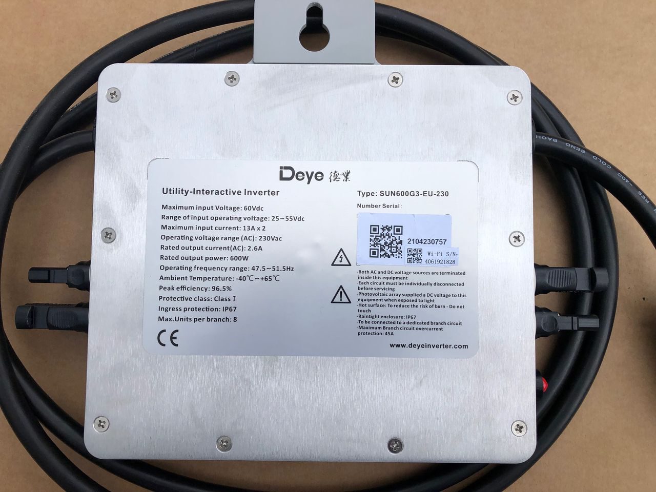

>>> Sieht das nur für mich so aus als ob die Relais einer stromkompensierten
>>> Drossel weichen mussten?
>>> Ist da etwa jemand durch den EMI Test gerasselt und hatte schon die PCBs
>>> geordert?
>> Auffällig ist auch, dass es zwei Zertifikate von unterschiedlichen
>> Firmen gibt, siehe Beitrag "Re: Wechselrichter-Hersteller vergisst
>> wichtiges Bauteil".
> Warum? Das sind 2 unterschiedliche Zertifikate.
> Zertifikate kann man sich von verschiedenen Firmen ausstellen lassen
> oder aber auch unterschiedliche Dinge prüfen lassen, das halte ich jetzt
> nicht für ungewöhnlich.
Richtig, eigentlich ist das unverdächtig. Nun wäre es allerdings
interessant, ob JEMALS ein ein Wechselrichter des fraglichen Typs
gesichtet wurde, bei dem die Relais bestückt sind. Da sind Zweifel
angebracht. Hier:
https://www.photovoltaikforum.com/thread/180129-deye-sun600-und-sun2000-erfahrungen/
findet sich ein Bild des Innenlebens von vor einem Jahr. Damals war das
Teil noch nicht vergossen. Man sieht, dass die Drossel bestückt ist und
folglich nicht die Relais, es sei denn, sie verstecken sich an anderer
Stelle.
Nun wissen wir nicht, über welchen Vertriebsweg das dort fotografierte
Gerät nach Deutschland gelangt ist. Es ist aber bemerkenswert, dass alle
Bilder, die bisher im Internet aufgetaucht sind, die Version OHNE Relais
zeigen.

Doch, bei Intertek Shanghai, die das VDE-AR-N 4105:2018-11 Cert.
ausgestellt haben, waren höchstwahrscheinlich die Relais bestückt.
Deye sollte dann ja zwei separate Produktionsaufträge zeigen können. DE
und nicht DE mit unterschiedlichen Typnummern und BOM, zumindest beim
Auftragsfertiger.
In DE setzt man auf Anzeigen der Konkurenz als Marktüberwachung.
Beachtlich, das ein deutscher Hersteller (Bosswerk) der die Regeln und
Konsequenzen kennt und im vollen Zugriff der Gerichte ist, sich sowas
abkneift.
Bei einer geringen EMI Überschreitung könnte man ja noch diskutieren und
auf Gnade hoffen, aber eine Sicherheitseinrichtung in DE einfach
wegzulassen obwohl man die Zertifikate dafür vorzeigt, ist schon deftig.
Lustig irgendwie.
Das seriöse deutsche Unternehmertum das sich immer rühmt das seine Quali
die beste sei, lässt in China fertigen, testen, zertifizieren und begeht
in DE eine klassische Urkundenfälschung + Betrug an seinen Kunden.
Das wurde schon im auslösenden Vido gezeigt, Relais raus und an der
Stelle die Drossel nachgeferkelt.
> geordert?
Diese Vermutung liegt sehr nahe. Sollte für die BNetzA kein Problem
sein, das nachzumessen. Die BNetzA verfügt über Meßlabore, wo man sogar
als Kunde Zertifizierungsmessungen beauftragen kann.

Eben nicht. Falls CE passt, dann kann die BNetzA keinen Rückruf
anordnen, weil keine Gefährdung besteht! Die 4105 ist nur ein
Vertragsbestandteil und nichts, das die Inverkehrbringen betrifft!

Klar haben die dinger "eine echte galvanische Trennung" zwischen DC und
AC seite. Sonst würde ja N an den panels hängen, oder bei falschpolung
der steckdose auch mal L, d.h. 240V AC. Das wäre tödlich, sowas macht
man im hobbybereich nicht.
Meine haben megaohms zwischen DC und AC. Ein relais macht keinen sinn,
und deshalb hats keines drin.

Gefordert ist eine "Einfehlersicherheit". d.H. das Relais soll sicher
Trennen, wenn z.B. durch einen Fehler aus deinem Megaohm plötzlich
Milliohm geworden sind.
Ansonsten: "Gurt und Airbag im Auto machen keinen Sinn, einfach keinen
Unfall bauen..."

und wenn ich mir die Deye WR Typenschilder ansehe, hat der Hersteller
nichts falsch gemacht, aber die Zertifizierungsstelle! Das CE ist
ausgefüllt und hat nichts mit CE Kennzeichnung zu tun.
Wenn ich mir so x-beliebigen Elektrokram anschaue ist das CE überall
komplett ausgefüllt und keine Umrissschrift!
von Hans W. (Firma: Wilhelm.Consulting) (hans-)
Sehr soll das Zeichen aussehen:
https://single-market-economy.ec.europa.eu/single-market/ce-marking_en
Das bekommen aber sehr, sehr viele Hersteller nicht hin...
73

von Thomas R. (thomasr)
Frage zur Technik: irgendwo stand eine mögliche Herleitung des Problems.
Der Hersteller hatte die Geräte womöglich nur für die Verkettung auf dem
Dach vorgesehen und damit eine andere EMV zu erfüllen (oder die
Verkettung/Leitungslängen haben eine dämpfende Wirkung, oder der Abstand
zu Geräten wurde anders definiert, oder oder).
Mit der "Umnutzung" für Balkon WR wurde die EMV wegen der sehr kurzen
Wege in die heimische Wohnung so wichtig, daß man den Einbauraum des
Relais für die Drossel genutzt hat. Das würde zumindest erklären warum
Deye die externe Relaisbox so schnell anbieten kann und auch glaubt
damit durchzukommen. Hat ja "im Dachbereich" auch geklappt.
Vermutlich war da aber immer ein Installateur vorgesehen der die
Verbindung von WR zur Relaisbox unlösbar hergestellt hat.
Nun die Gretchenfrage: wird das als Lösung durch "Laien" akzeptiert?
Eine Verkettung mehrerer Einheiten hinter einem gemeinsamen NA-Schutz,
der im Fehlerfall die gesamte Gruppe vom Netzanschlusspunkt trennt, wäre
soweit ich weiß erlaubt. Also man kann auf dem Dach eine Gruppe
(Modul-)Wechselrichter ohne NA-Schutz verbauen und der NA-Schutz für
ihre Anbindung wird im Sicherungskasten verbaut, das wäre meiner
Kenntnis nach zulässig weil der Netzanschlusspunkt dann im
Sicherungskasten liegt.
Allerdings wäre es auch kein Problem, in Geräten für den verketteten
Betrieb einen konformen NA-Schutz zu verbauen. Der greift dann halt nach
den verbundenen Netzanschlüssen bzw. die Netzanschlüsse sind vor dem
NA-Schutz verbunden. Klar sieht's etwas wunderlich aus, wenn dann jeder
Wechselrichter seine eigenen Relais mitbringt, aber genau so wäre es
vorschriftsgemäß. Dann hat jeder Wechselrichter seinen eigenen
Netzanschlusspunkt, weil keine Trennung im Sicherungskasten erfolgt.
