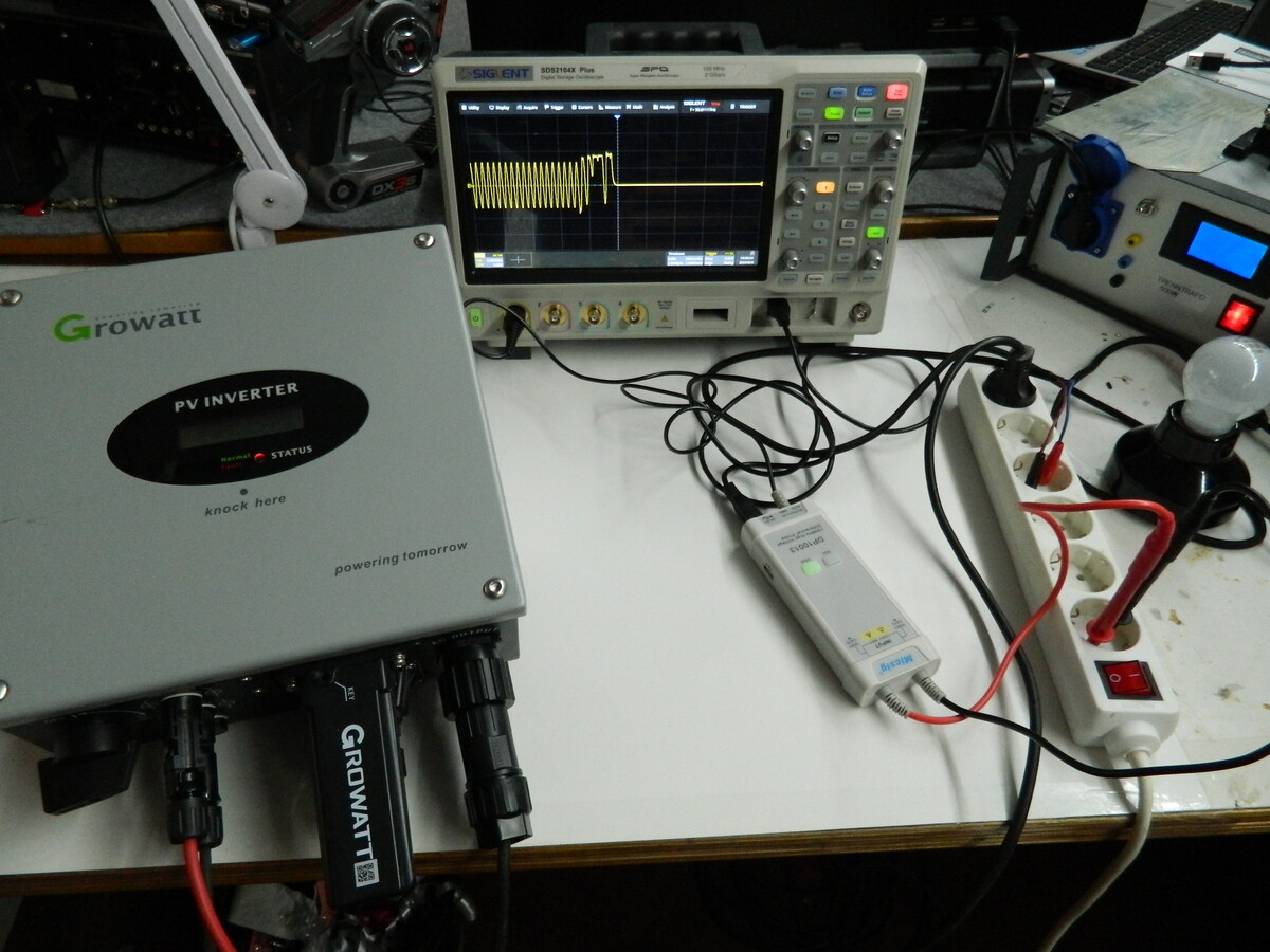

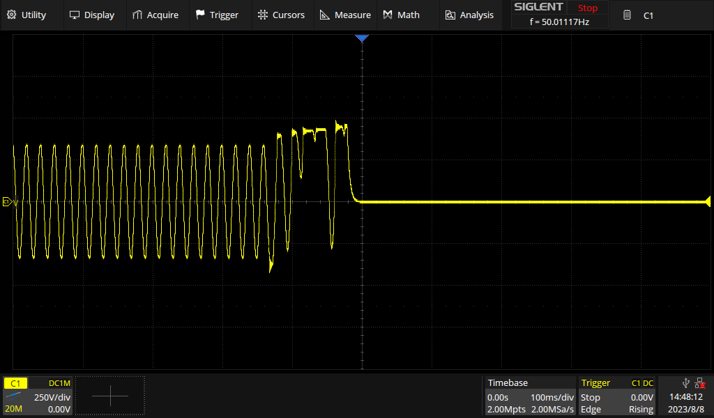

Kleiner Test an einem Growatt 750S mit 60W Glühbirne. Mehrmals nach 100ms aus, würde sagen das ist ok soweit.
> Das ding wird so abgeglichen, dass du genau die eingespeiste > Leistung verbrätst und quasi ein 50Hz Netz siehst. Wenn du halbwegs > saubere Regler hast, dann speist du ohne extra Anti-Islanding > Erkennung sehr, sehr lange weiter ein > (habe das vorgeführt bekommen). Das ist aber auch ein fragwürdiges Testverfahren. Meine, wenn ich lange genug versuche, die Schutzschaltungen zu täuschen, wird mir das auch irgendwann gelingen. Das ist das Gleiche wie wenn zum Zeitpunkt des Abschaltens an der Trennstelle kein Strom fließt, das Teilnetz dahinter also bereits wie ein Inselnetz läuft. Wie soll man das am Wechselrichter erkennen, durch das Öffnen eines stromlosen Schalters ändert sich ja nichts messbares am Ausgang. Mein Eigenbau-Wechselrichter hat um den Nullpunkt herum einen kurzen Zeitraum (etwa +-3..4V), in dem er nicht einspeist (wegen des Umschaltens der Kommutierungs-Vollbrücke), die Einspeisung wird wieder gestartet wenn der Beginn der nächsten Halbwelle im Bereich von 50Hz +-0,2Hz erkannt wird. Dafür muss das Netz aber den Impuls liefern. Also wenn man das mit einem derart sauber abgestimmten RLC-Kreis erreicht, dann wird das "funktionieren", zumindest so lange bis sich eine Eingangsgröße wie die Leistung minimal ändert und das System aus dem Gleichgewicht kippt. Blindleistungseinspeisung wäre mit meinem Wechselrichter nicht möglich, da die Kommutierung nicht vom Controller gesteuert wird (sondern von der Netzspannungskurve) und es keinen HV-Zwischenkreis gibt. Aber wenn man sowas hat, dann ist es kein Problem - man braucht lediglich den Timer für die aufmodulierte Stromkurve ein paar Grad gegenüber den Sync-Impulsen im Nulldurchgang der Spannungskurve zu verschieben, schon hast Blindleistungseinspeisung.
Bearbeitet durch User
Ben B. schrieb: > Das ist aber auch ein fragwürdiges Testverfahren. Meine, wenn ich lange > genug versuche, die Schutzschaltungen zu täuschen, wird mir das auch > irgendwann gelingen. Warum fragwürdig? Das ist der worst-Case und das muss funktionieren! Es gibt da einige aktive und passive Methoden das zu erkennen. Trivial ist das nicht, aber Tests mit einer Glühbirne sind definitiv zu vereinfacht. Da musst du zuerst eine fixe PV Leistung simulieren, dann die Wirk- und Blindleistung über RLC kompensieren, und dann machst du AC auf. Damit sowas zuverlässig funktioniert (also mit wenig fehlabschaltungen) muss man viel, viel, viel Knowhow einbauen. Die 62109 würde für die tests auf IEC62116 verweisen... Falls ein grid-code nicht etwas ähnliches fordert. 73
Der Test mit einer kleinen Glühbirne ist insofern sinnvoll, daß man erkennt, ob der Wechselrichter beim Lastabwurf ausreichend schnell abschaltet. Angenommen der speist mit vollen 800W ein, die beim Balkonkraftwerk erlaubt sind, an der gleichen Leitung hängt noch eine 15W Glühbirne und dann wird diese Leitung abgeschaltet, Stecker gezogen oder was auch immer. Wenn die Glühbirne dabei zum Blitzlicht mutiert, wäre das eher schlecht. Daher habe ich ja bei meinem Entwurf extra in Hardware eine Überspannungsabschaltung verbaut, die bei Überschreiten von ~360Vdc an der Kommutierungsvollbrücke alle FET-Treiber abschaltet und die Netzüberwachung zurücksetzt. Die 360Vdc sind dabei nur der Scheitelwert der Netzspannung, es gibt keinen DC-Zwischenkreis, heißt die Spannung ist nach dem Abschalten des Wandlers (bzw. aller FET-Treiber) sofort weg.
Christian M. schrieb: > Kleiner Test an einem Growatt 750S mit 60W Glühbirne. Mehrmals nach > 100ms aus, würde sagen das ist ok soweit. Wenn du den Deye WR so testest, dann funktioniert das angeblich auch. Laut diversen Youtube beiträgen. Ob das zusätzliche Relais vorhanden ist, siehst du so nicht.

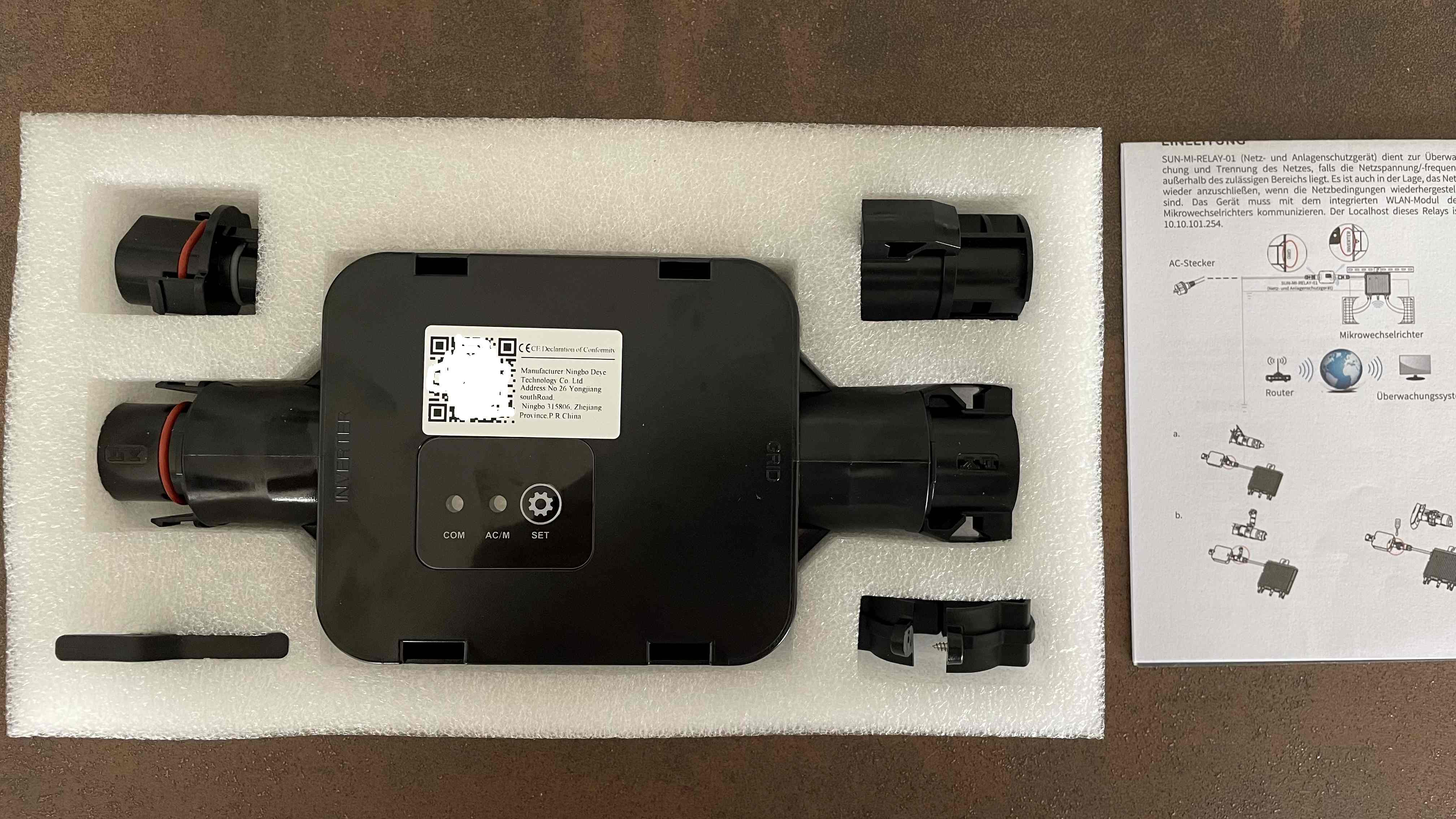

Hubert G. schrieb: > Ob das zusätzliche Relais vorhanden ist, siehst du so nicht. Bei mir macht es schon KLICK!
Christian M. schrieb: > Hubert G. schrieb: >> Ob das zusätzliche Relais vorhanden ist, siehst du so nicht. > > Bei mir macht es schon KLICK! Das Relais hilft dir aber in diesem Fall nicht. Der WR muss erkennen, dass das Netz weg ist. Wie gesagt, lass das am Schwingkreis laufen und er wird "nicht" (zu lesen: lange nicht) abschalten, wenn die Software nicht anti-islanding kann. Hat schonmal jemand probiert, diesen Test z.B. mit einem Stand-Ventilator (vorzugsweise einem, bei dem nur ein Kondensatormotor verbaut ist) zu betreiben? Eigentlich sollte der über die Massenträgheit ein ausreichendes "Netz" liefern, dass der WR nicht sofort abdreht. Wenn der WR wirklich die geforderte P(U) Regelung hat (also Leistungsreduktion bei Überspannung), dann könnte (da ist dann die Frage wie die ganzen Abschaltungen und Regler realisiert wurden) das schon ausreichen, dass er ewig weiterläuft... 73
Eigentlich müsste es bei einem konformen Wechselrichter öfter klicken, da dieser seine beiden(!) Relais vor Aufnahme des Einspeisebetriebes testen muss. Erst danach dürfen beide Relais gleichzeitig geschlossen werden.

Na toll. Das ist bei mir gleich für die Tonne weil es mit dem Internet reden will....
Thomas R. schrieb: > Na toll. Das ist bei mir gleich für die Tonne weil es mit dem Internet > reden will.... Ausprobiert? Weil in deinem Anleitungs-Foto-Schnipsel steht nur, dass es mit dem Wechselrichter (über WLan) kommuniziert...
Εrnst B. schrieb: > Thomas R. schrieb: >> Na toll. Das ist bei mir gleich für die Tonne weil es mit dem Internet >> reden will.... > > Ausprobiert? Weil in deinem Anleitungs-Foto-Schnipsel steht nur, dass es > mit dem Wechselrichter (über WLan) kommuniziert... Ausprobieren geht nicht und will ich nicht. Der WR hatte schon völlig unnötigerweise eine WLAN Verbindung aufzubauen versucht. Nach Abreißen der Antenne und Zerstören des SMA Anschlusses kommt das nie wieder vor ;-)
Thomas R. schrieb: > > Ausprobieren geht nicht und will ich nicht. Der WR hatte schon völlig > unnötigerweise eine WLAN Verbindung aufzubauen versucht. Nach Abreißen > der Antenne und Zerstören des SMA Anschlusses kommt das nie wieder vor > ;-) Na dann bist Du ja jetzt in Sicherheit... Nicht, daß der WR noch Deinen teuer hergestellten Strom über das Internet nach China hochlädt. Denen ist ja alles zuzutrauen. Sorry, aber es gibt wirklich einfachere Wege einem Gerät den Weg ins Internet zu versperren.
Εrnst B. schrieb: >> Na toll. Das ist bei mir gleich für die Tonne weil es mit dem Internet >> reden will.... > Ausprobiert? Wenn ich richtig gelesen habe, wird zusätzlich zur Relaisbox ein Softwareupdate des Wechselrichters benötigt. > Weil in deinem Anleitungs-Foto-Schnipsel steht nur, dass es > mit dem Wechselrichter (über WLan) kommuniziert... Dazu finden sich widersprüchliche Presseberichte. Jörg K. schrieb: > Nicht, daß der WR noch Deinen teuer hergestellten Strom über das > Internet nach China hochlädt. Denen ist ja alles zuzutrauen. Ganz übel, der Stromupload treibt die Übertrager in die Sättigung und reduziert damit die Downloadrate bis zur Unbrauchbarkeit. > Sorry, aber es gibt wirklich einfachere Wege einem Gerät den Weg ins > Internet zu versperren. Entweder ist er doof oder will einfach nur provozieren.
Manfred P. schrieb: > Entweder ist er doof oder will einfach nur provozieren. Oder beides. Naja, egal. Seine Box, sein WR. Er wird schon wissen, was er tut. Oder auch nicht. Dann halt nicht.
Thomas R. schrieb: > Ausprobieren geht nicht und will ich nicht. Wenn es bei Dir genau um dieses Feature beim Wechselrichter geht, ist nicht zu verstehen, warum Du nicht vor der Bestellung/Kauf im Forum danach gefragt hattest, vor allem bei über zehn Jahren im Forum.
Dieter D. schrieb: > Thomas R. schrieb: >> Ausprobieren geht nicht und will ich nicht. > > Wenn es bei Dir genau um dieses Feature beim Wechselrichter geht, ist > nicht zu verstehen, warum Du nicht vor der Bestellung/Kauf im Forum > danach gefragt hattest, vor allem bei über zehn Jahren im Forum. Das ist ein MikroWR bei dem doch nun wirklich kein "SoftwareUpdate" für eine einfache Funktion erforderlich sein sollte. Bisher hat das Ding auch gut funktioniert. Tatsächlich bin ich in meinem Alter zu doof für solche Spielereien, das muß nach dem Einstecken funktionieren, fertig. Wer sich für die aktuelle Leistung interessiert soll auf den Zähler schauen aber nicht erst eine Glotze dafür benötigen.

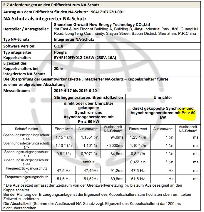

Du präsentierst vor allem Selbstgefälligkeit, ThomasR. Die WLAN-Verbindung samt Update dient dazu, dem WR die im Fehlerfall notwendige NA mitzuteilen, weil es zwischen WR und Nachrüst Netztrenner keine sonstige, hardwareseitige Daten- oder Signalisierungsverbindung gibt. Das Update des WR, dass Du in Deiner Borniertheit ja absichtlich verhinderst, dient dazu, den WR von weiteren Einspeiseversuchen nach bereits erfolgter Netztrennung abzuhalten. Eine notwendige, zertifikatsbedingende Nachrüstung. Da Du natürlich keinerlei grossen Befähigungsnachweis vorzuweisen hast, liegt das Verständnis für diese technischen Zusammenhänge eben jenseits Deiner fachlichen geistigen Möglichkeiten. Wie schriebst Du doch? Thomas R. schrieb: > Na toll. Das ist bei mir gleich für die Tonne weil es mit dem Internet > reden will.... Deine "Kunden" sind bei Dir ganz sicher in "besten Händen"! Ein echter Fachmann. Nein, Ehrenmann. Ganz "sicher". Das Land NRW übernimmt dann wohl die Haftung, jaja 😎, glaub ruhig dran... Thomas R. schrieb: > Ich kann ja nun nichts dafür das die Herrschaften das nicht einhalten 😎 Vor allem für den "Nichteinbau" oder den Ratschlag dazu kannst Du etwas "dafür". Der Ratschlag widerspricht dann ganz klar den anerkannten Regeln der Technik.
Der genannte "Hersteller" Deye hingegen hat auf seiner Homepage veröffentlicht, Besitzer bereits installierter Wechselrichter mögen selbige bitte sofort "...vorübergehen" ausser Betrieb setzen, bis eben das fehlende Zertifikat (nebst diskret geliefertem notwendigen Nachrüst-NA) "eintreffe". Die Bundes-Netzagentur hat selbiges über zahlreiche Nachrichtenwege vor allem ans Fachpublikum verbreitet, an Handwerksverbände beispielsweise. Manche Handwerkskammern über die HWZ an ihre eingetragenen Fachbetriebe. Nicht an die Einschätzungen und Empfehlungen eines "ThomasR" (gelangweilter Geselle in Rente) halten!

> Nö, ich habe sehr wohl das Zertifikat von Deye gelesen
Das erste Zertifikat von Deye dürfte wohl kassiert worden sein, ist also
so viel wert wie Stück Klopapier. Du darfst es also gerne beim
Morgenschiss noch ein letztes Mal lesen und anschließend seiner
bestimmungsgemäßen Verwendung zuführen. Für was anderes taugt es nichts
mehr.
