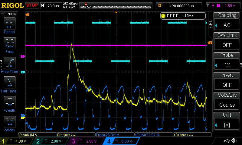

Anbei mal ein Bild des Ausgangsstroms (die gelbe Linie ist die Spannung
über einen 100Ohm Widerstand). Das zeigt die o.g. Ionisationswelle.
Die Signale der Elektronen sollten deutlich schneller sein.
von Michael (Firma: HW Entwicklung) (mkn)
Die zeitgleiche Messung von Rückleiter und HV wäre hilfreich.
Ich hab da nämlich noch meine Bauchschmerzen mit 'Strom geht oben rein,
aber unten erst mit Verzögerung raus, wegen Ionisationswelle'.
Ob ich da Ionisationswellenereignisse sehe oder einfach nur den Ripple
der HV Erzeugung der sich im Röhrenstrom zeigt, weiß ich nicht.
Zumindest ist der Ripple der blauen Linie deutlich in der gelben zu
sehen.
Was ich sehe ist, das das entweder das Plasma bei geringem Strom abkühlt
und beim nächsten HV ripple erst kein Strom fliessen will, oder das
Regelverhalten des NT.
Es gibt eine Untergrenze des Stromes ab der das nächste Ereigniss ein
plötzlicher Stromanstieg ist. Der Strom fällt dann wieder langsam bis zu
der Schwelle und das ganze wiederholt sich.
Das kenne ich vom Leuchtstofflampendimmer.
Da hatte ich durchlaufende Wellen auf den langen Röhren bei geringen
Dimmstufen.
Das hat mehr mit der endlichen Regelgeschwindigkeit des NT zu tun, das
den rapide abfallenden Lampenstrom mit steigender Spannung kompensiert
und sofort wieder im Überstrom landet und abregelt.
Ein relativ kaltes Plasma ist nicht gut zu regeln, was zu diesen vielen
kleinen Zündungen führt und zu einem unruhigen Lampenstrom.
Es wäre nett aus Röhrenspannung und Strom den Widerstand der Röhre
darzustellen. Dann mal mit viel Lampenstrom beginnen und schauen ab wann
der Widerstand anfängt instabil zu werden.
Was ist eigentlich das Ziel?
Der Gas-Laser wird m.E doch nur einmal gestartet und ab da mit
konstantem Strom betrieben, im Gegensatz zum Halbleiterlaser.
Warum interessiert Dich also der Startvorgang?
