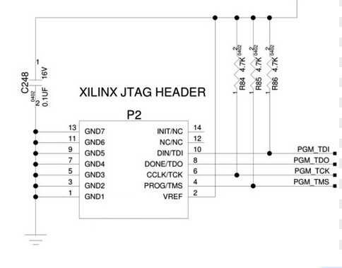

Ich brauche einen 88x2 Eingang und Ausgang = 360 Leitungen für einen
Microprozessor und möchte auf fertige Module zurückgreifen. Ich denke da
an einen Port-Expander mit Logikbausteinen wie PLDs. Gefunden habe ich
auch welche, es braucht aber mehrere parallel. Ich gehe von 4 Modulen
aus.
Die Module sind per JTAG programmierbar. Jedes hat seinen eigenen
Flash-Baustein und seinen eigenen Stecker.
Frage: Kriegt man die irgendwie verschaltet, daß es möglich ist, sie mit
einem Kabel ohne Umzustecken zu programmieren?
(Etwas Leitenbahnkratzen und Umlöten an den Modulen wäre i.O.)
Das Ziel wäre alle 4 Module und ihre Flashes in einer chain. Oder
wenigstens jeweils 2?

JTAG hängt normalerweise alle Chips in eine Kette so wie SPI.
Vielleicht kommst du mit fertigen I/O-Expandern besser zurecht. Cypress
(nun bei Infineon) hat welche mit bis zu ca. 70 I/Os.

Manni T. schrieb:
> Ich gehe von 4 Modulen aus.
Wenn dein Plan ist, lediglich für die Entwicklung des HDL Designs die
JTAG-Chain aufzubauen, dann ist auch das unnötig. Ich würde hier 1 Modul
mit 90 EA entwickeln und wenn das funktioniert in die anderen 3 Module
die selbe Konfiguration einprogrammieren.

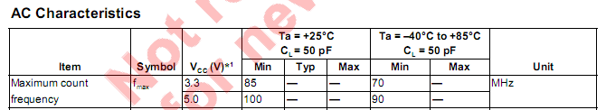

Motopick schrieb:
> Ein voellig obsoletes 74AC165 schafft bei 5 V auch Minimum 100 MHz.
Entweder hast du eine Null zuviel, oder die neueren scheinen langsamer
geworden zu sein. Laut Datenblatt schafft meins von TI 20MHz, das von
Reneasas 25MHz, laufen aber nur bei 3.3V :-)
Ist aber nicht zwingend ein Hinternis:

von Motopick (motopick)
Das sich die Baugruppen ein gemeinsames Ground teilen, ist obligatorisch
und bedarf keiner gesonderten Erwaehnung.
Vielleicht mal das "richtige" Datenblatt bemuehen?
von Jürgen S. (engineer) Benutzerseite
Du musst auch den Rest der Tabelle posten und die nachfolgenden Zeilen
interpretieren. Als Einzelbaustein geht das natürlich schneller. Aber
nicht in der Kaskade. Die Ausgänge müssen zudem auch geschaltet werden
und nicht nur die Information intern weitergetaktet werden.
