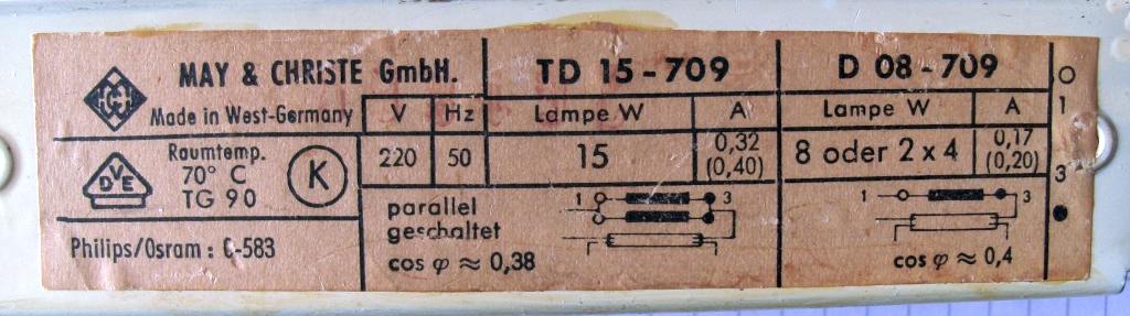

Michael B. schrieb: >> Die Röhren haben wohl je 12,5 W, dafür habe ich bei einer kurzen >> Netzrecherche leider kein passendes Vorschaltgerät gefunden > > 13W Energiesparlampe schlachten so lange es die noch gibt. Bei Vorschaltgeräten für Leuchtstofflampen sollte man nicht nach Leistung dimensionieren, sondern nach dem Nennstrom der verwendeten Röhren. Dieser Strom kann bei verschiedenen Röh- ren bei gleicher Leistung durchaus unterschiedlich sein.
Harald W. schrieb: > Bei Vorschaltgeräten für Leuchtstofflampen sollte man nicht > nach Leistung dimensionieren, sondern nach dem Nennstrom der > verwendeten Röhren. Dieser Strom kann bei verschiedenen Röh- > ren bei gleicher Leistung durchaus unterschiedlich sein. Bei den Kompaktleuchtstofflampen (Energiesparlampen) ist es umgekehrt: Ein Vorschaltgerät für verschiedene Leistungen. Die Leistung ergibt sich aus der Länge des Rohres und der damit geänderten Brennspannung. Natürlich verschiebt das auch den Phasenwinkel, womit der Strom etwas variiert. Bei den Langfeldleuchten (1,20m) ist auch so, die 36W laufen an der gleichen Drossel wie die zuvor dicken 40W-Röhren. Weil ihre Brennspannung anders ist, haben sie trotzdem eine geringere Leistung. RND schreibt gestern: "Und hier noch eine letzte Änderung bezüglich Leuchtstoffröhren. Die quecksilberhaltigen Modelle T5 und T8 dürfen ab dem 25. August nicht mehr hergestellt und nur noch Restware verkauft werden."

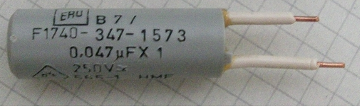

Johannes F. schrieb: > Neon-Vorschaltdrossel Wovon ist hier die Rede: https://de.wikipedia.org/wiki/Leuchtr%C3%B6hre oder https://de.wikipedia.org/wiki/Leuchtstofflampe Den Begriff "Neon-Vorschaltdrossel" kenn ich (bislang noch) nicht. Meint der TO sowas wie im Bild? ciao gustav
H. H. schrieb: > Naja, er benötigt dafür einen Snubber, und der verursacht einen > Leckstrom. Hmm, OK, davon abgesehen … Ben B. schrieb: > Das Einschalten musst Du dynamisch durchdenken. […] Okay, vielen Dank für die ausführliche Erklärung. Ben B. schrieb: > Dadurch wirkt nur noch ihr ohmischer Widerstand, der bei > leistungsstarken Trafos ausgesprochen gering ist, der Strom geht durch > die Decke und der LSS hat keine Lust auf den Mist. Das Problem hatte ich schonmal bei einem 800-VA-Ringkerntrafo. Ich hatte dann provisorisch einen NTC (22 Ω kalt glaube ich) in Reihe zur Primärwicklung geschaltet, was auch geholfen hat. Seitdem habe ich vor, eine „Softstart“-Schaltung mit Drahtwiderstand und verzögerter Relais-Überbrückung aufzubauen, bin aber bisher noch nicht über die Recherche hinaus gekommen. Sicherheitstechnisch vorteilhaft wäre dafür vermutlich so ein Drahtwiderstand mit Entlöt-Thermosicherung, die auslöst, falls das Relais nicht anziehen sollte. Aber anderes Thema … Ich werde es also erstmal beim normalen Relais belassen, und zu den beiden Kontakten jeweils einen Varistor parallelschalten. Mal sehen, wie lange das hält. Dennoch finde ich die Idee mit der Kombination aus Relais und Triac, die ja deren jeweilige Vorteile kombinieren sollte, ganz interessant … werde ich vielleicht auch mal probieren.
Karl B. schrieb: > https://de.wikipedia.org/wiki/Leuchtstofflampe > Den Begriff "Neon-Vorschaltdrossel" kenn ich (bislang noch) nicht. > Meint der TO sowas wie im Bild? Ja, ich meine Leuchtstofflampen (mit geheizten Kathoden), umgangssprachlich auch (fälschlicherweise) „Neonröhren“ genannt.

Johannes F. schrieb: > Ja, ich meine Leuchtstofflampen (mit geheizten Kathoden), > umgangssprachlich auch (fälschlicherweise) „Neonröhren“ genannt. OK, bei vielen Leuchtstofflampen-Büroleuchten findet man an den Netzanschlussklemmen dann solch einen X1 Kondensator (Direkt parallel zu L und N). Über die Bezeichnung kann man sich streiten. Wurde zeitlang als Starthilfe oder Zündhilfe bezeichnet. Vielleicht bringt das den TO der Lösung näher. ciao gustav
könnte nun das nicht ein blindleistungskompensationskondensator sein um den cosinuswinkel (phasenwinkelverschiebung) der neonlampendrosselspule auszugleichen, besonders wenn es sehr viele neonlampen(-drosseln) sind.
Carypt C. schrieb: > blindleistungskompensationskondensator Ja. Damit es ein Snubber wird, braucht es noch einen passenden Widerstand.
Carypt C. schrieb: > könnte nun das nicht ein blindleistungskompensationskondensator sein Sieht anders aus. Und wenn schon, dann Reihenkompensation mit Duo-Schaltung. http://sick-fm.de/w/kompensation-3.html ciao gustav
Carypt C. schrieb: > blindleistungskompensationskondensator Faulsack: Antwort schreiben Wichtige Regeln - erst lesen, dann posten! Groß- und Kleinschreibung verwenden Und nein, dieser 47nF mit seinen 3,4mA Blindstrom kompensiert garnichts. Den kann man eher als Entstörung betrachten, im Moment des Abschaltens. Rick schrieb: > Damit es ein Snubber wird, braucht es noch einen passenden > Widerstand. Der snubbert auch ohne Widerstand. Karl B. schrieb: >> könnte nun das nicht ein blindleistungskompensationskondensator sein > Sieht anders aus. > Und wenn schon, dann Reihenkompensation mit Duo-Schaltung. Man kann auch eine Einzelröhre kompensieren, dann aber mit 2µF. Eine sehr umfangreiche Abhandlung zu Leuchtstofflampen: https://kupfer.de/wp-content/uploads/2019/11/s180Leuchtstofflampen.pdf

ok, aha, reihenkompensation in duoschaltung, ja, macht sinn. und für einzelkompensation ist der kondensator zu klein, ok, wäre aber ansonsten parallel geschaltet. seite 12 : https://image.schrack.com/produktkataloge/p-blkomp17.pdf . dann vermute ich wohl, daß es ein schalterschutzsnubber parallel zu den gerätekontakten ist, der die drosselinduktionsspannungsspitze vor dem schalter kurzschließen soll. ich könnte mir auch vorstellen, daß die beweglichkeit der ladung der induktionsspannung der drosselspule durch den kondensator gesteigert ist, was zu einem stärkeren durchzünden der neonlampe beim öffnen des glimmstarters führt.
