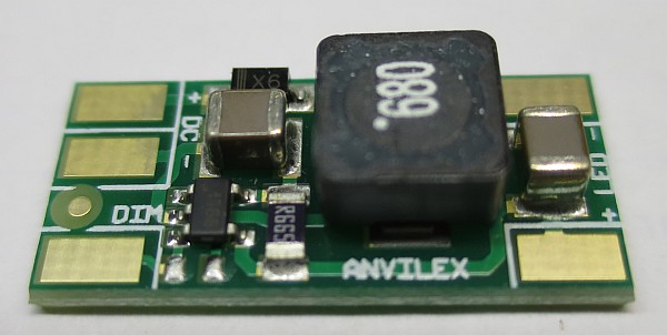

Hallo, ich habe in einem Projekt, dass ich in einer Kleinserie fertige, im Konstantstromquellen von Anvilex verwendet (Typ KSQ P011.36-250-HV48). Leider scheint es die Firma aber nicht mehr zu geben. Kennt jemand eine vergleichbare Alternative mit 250mA? oder hat jemand Lust und die Möglichkeit 200Stück hiervon zu fertigen? Danke.

Ich habe noch was: ich habe 1 Platine von denen, da ist ein ZXLD1366 verbaut, da ist eine Platine doch schnell nachgemacht. Da passen genau 200 Stück davon in eine Bestellung 5 Stück 10x10 cm bei JLCPCB.
das sind afaik genau die Treiber die Anvilex auch verwendet hat, die gab es auch mal bei Pollin.
Vielen Dank für die vielen Rückantworten! Früher war Anvilex in Dresden, dann hat sich aber die Adresse geändert - nun in Russland. Ich habe mehrfach geschrieben aber keine Rückantwort erhalten. Selbst wenn bezweifle ich aber aktuell Ware aus Russland bekommen zu können. Ich habe die LDD-H/L von Meanwell bereits gesehen - die passen aber nicht bzw. es darf leider nicht heller leuchten. Das mit dem ZXLD1366 ist ein sehr guter Tipp - vielen Dank. Diesen Treiber scheint es bei Digikey zu geben. https://www.digikey.com/en/products/detail/diodes-incorporated/ZXLD1366ET5TA/1986326 Leider kann ich selbst keine Platine layouten, da fehlt mit das Wissen. Ebenso tue ich mir schwer die anderen Bauteile zu identifizieren bzw. habe keine Ahnung was das ist. Ich bin leider Anfänger. Würde jemand gegen Bezahlung ein Layout und Stückliste erstellen sodass ich dann bei JLPCB oder so die Platine bestellen und bestücken lassen kann? Ein Muster von der Anvilex Platine häte ich noch. Danke.

Ich habe vor Jahren ne Platine in den Abmessungen 20x38mm entworfen und fertigen lassen - siehe mein damaliger Post: Beitrag "Re: Einfache und billige Konstanstromquelle für Power LEDs" Gerberdaten und die Eagle Dateien brd u. sch kann ich dir schicken. Der Strom ist über die Sense Widerstände, bzw. deren Kombination gut anpassbar. JLPCB kann die Boards fertigen und auch bestücken. Der SCT2932 ist bei TME für einen Bruchteil des Preises des ZXLD erhältlich ;-)

Die Eingangsspannung kommt von einem 24V DC Netzteil von Meanwell. Eingangsspannung ist also 24V, Ausgang 250mA. (kein Dim oder PWM) Meine Applikation ist auf das Modul von Anvilex ausgelegt - sowohl von der Leuchtkraft der LED die dahinter steckt sowie auch von den mechanischen Abmessungen, Anschlüssen und Befestigung. Ich kann hier nicht variieren und bräuchte eben eine baugleiche Platine wie Anvilex um eventuellen Ersatzteilbedarf abzudecken und mein Produkt genauso unverändert weiter fertigen zu können (Gewerbe vorhanden). Ich habe in den vergangenen Jahren über 2000 Module von Anvilex verbaut und weiß eben, dass diese Module funktionieren. Daher die Suche nach etwas exakt baugleichem oder jemandem der mir ein exakt baugleiches Modul herstellen kann.
Ralf B. schrieb: > Meine Applikation ist auf das Modul von Anvilex ausgelegt - sowohl von > der Leuchtkraft der LED die dahinter steckt ... Die Leuchtkraft der LED hängt ausschliesslich vom Strom ab. Der SCT2932 ist baugleich zum ZXLD1366, den könntest Du z.B schon mal als preiswerten Ersatz nehmen. Du musst nur den Wert für Rs ändern, für 250 mA wären das dann 0.4 Ohm, 0.39 Ohm gäbe es fertig, auch bei TME.

Das 24 V Netzteil versorgt noch eine ganze Reihe anderer Verbraucher (SPS, BLDC-Motorsteuerungen, ...) und auf das 24V Netzteil kann ich nicht verzichten. Insgesamt sind in dem System - ja nach Konfiguration - bis zu 8 KSQs verbaut die unterschiedliche LEDs ansteuern. In dem Produkt gibt es mehrere Beleuchtungsszenen die ein Bauteil aus verschiedenen Winkeln beleuchtet und dieses dann abfotografiert wird. Für die Platinen von Anvilex gibt es daher eine größere Trägerplatine auf der die 24V vorhanden sind. Auf diese Trägerplatine werden die Anvilex KSQs nur aufgesteckt - daher um den Ersatzteilbedarf zu decken, um die vorhandenen Trägerplatinen (ich habe noch >200St) zu verwenden und um alles in den vorhandenen Platz unterzubringen suche ich eben nach etwas baugleichem. Der Bedarf ist also wiederkehrend und ich würde aktuell 200 Stück benötigen - gerne aber auch mehr. Es handelt sich hier nicht um Arduinomodule sondern um ein Produkt das ich je nach Kundenwunsch mit den Modulen ausstatten kann bzw. diese später leicht austauschen kann. Geld in die Hand zu nehmen ist kein Problem - ich bin ja bereit für eine Entwicklung und / oder baugleiche Module zu bezahlen.
