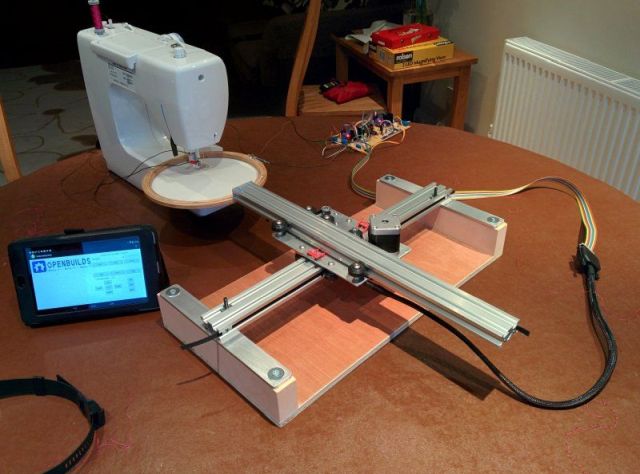

von Sven H. (svenhb)
>> Warum faehrst Du nicht einen Sensor unten parallel mit dem Laser
> oben mit?
>Das wäre wohl die eleganteste Lösung aber da muss ich sagen, dass ich
mir nicht zutraue das umzusetzen.
Google mal nach Bilder von "diy cnc embroidery machine" Die Nähmaschine
wäre dann der feststehende Laser (oben) mit Sensor (unten).

von Stephan S. (uxdx)
Norbert schrieb:
> Der mechanische Aspekt dürfte um ein Vielfaches aufwendiger in der
> Realisation sein als der Elektronische.
Kreuztisch und 2 Stepper oder (gebrauchten) CNC-Frästisch
Ja, das denkt man zunächst.
Dann wird sich das jeweilige Beleuchtungsmaximum und die umgebende
Verteilung der Lichtbrechung abhängig davon zeigen, wie opak die
Flüssigkeit ist. Ähnlich einer X-Y Normalverteilungskurve. Hoch und
spitz bei Transparenz, zunehmend flacher und verschwommener bei
zunehmender Opazität.
Ausrichtung: Selbst ein zehntel Grad aus der 90° Achse ändern die Werte.
Der Spaß steigt an mit zunehmender Bauzeit.

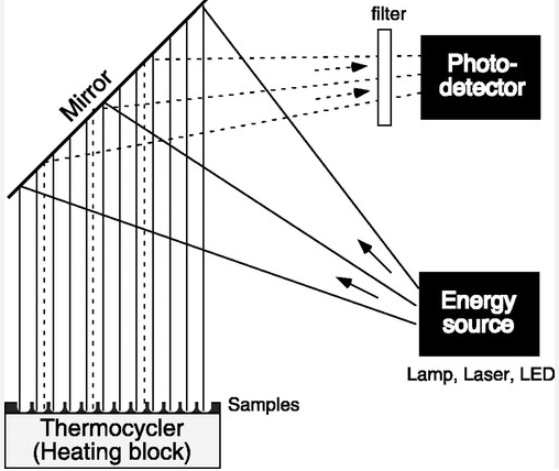

von Patrick C. (pcrom)
96 well plates werden oft fuer QPCR benutzt. Dabei gibt es von basis aus
2 principen :
A) Statische (zB Halogen) lampe und CCD camera
B) Bewegbares licht (zB Led) das mittels X/Y motors sich oberhalb die
Wells positionieren.
Beiden functionieren (meistens) mit spiegeln.
Die PCR messung ist umfangreicher weil damit fluorescence gemessen wird
aber vielleicht kannst du die mechanik/optik von ein altes/defectes
geraet davon benutzen fuer eine Messaufbau.
Denke an einen BioRad iCycler mit optische unit (principe A) oder BioRad
CFX cycler (principe B)
Grusz aus die Niederlande / Patrick
