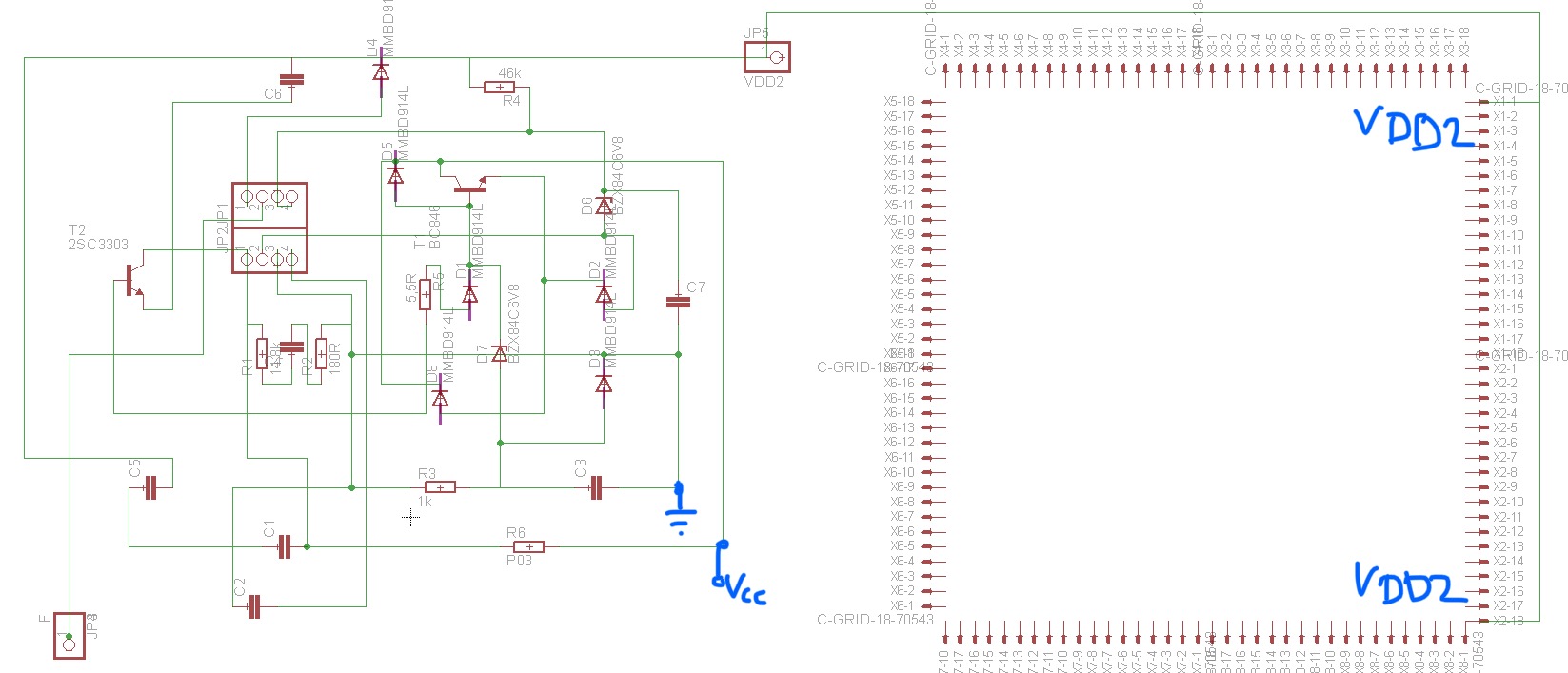

Hallo Leute,
ich besitze ein VFD-Modul (5V) mit PT6314 Controller.
Am VFD-Modul (ähnlich 44780 LCD) angeschlossen ist eine Schaltung mit
Atmel-Mikrocontroller.
Diese Schaltung soll unverändert bleiben, d.h. eine Helligkeitsregelung
über Software kommt nicht infrage.
In einer Futaba Application Note ist von Helligkeitsregelung über
Grid/Anodenspannung die Rede.
In meinem Fall beträgt die Gitter/Segment-Spannung 32V. +-5V
Anodenspannung wären wahrscheinlich in Ordnung.
In meinem Modul werden Heizspannung (filament=F)
und Segmentspannung (=VDD2 am PT6314) mittels Schaltnetzteil erzeugt.
An welcher Stelle könnte ich zB. ein Poti einfügen, um die
Anodenspannung um ca. +-5V variabel einstellbar zu machen?
Wie müsste ich das Poti ungefähr dimensionieren?
Ich habe versucht, die Schaltung 1:1  aufzuzeichnen, teilweise mit
Bauteilbezeichnung und Werten.
Die gezeichnete Schaltung orientiert sich an der Positionierung auf dem
Board.
Das 8-Pin Teil (aus Headern zusammengestellt) soll übrigens eine Spule
mit acht Anschlüssen darstellen.
Ich hoffe, man kann es halbwegs erkennen und hoffentlich passt auch der
Schaltplan. :)
Verwendete SMD-Dioden/Transistoren sind
MMBD914L (5D 8)
S9013 (J3/ NPN)
BZX84C6V8 (6,8V)
2SC3303 (NPN).
Viele Grüße und vielen Dank für Eure Hilfe,
Alexander
> Schaltplan.
Er ist vollkommen unleserlich.
von Rainer W. (rawi)
> Schaltplan. :)
Viele Bauelemente sind nur anscheinend nur einseitig angeschlossen (z.B.
R1, R2, R4, C8). Was sagt der ERC zu dem Wirrwarr?
von Monk (roehrmond)
Aus diesem Plan kann ich nichts heraus lesen. Außer, dass die Schaltung
so garantiert nicht funktioniert.
von Alexander H. (alexander_h732)
Ja, alle Bauteile sind angeschlossen.
Ich überarbeite den Schaltplan nochmal, um das übersichtlich
hinzukriegen.
Prinzipiell handelt es sich um ein Standard VFD-Netzteil, das so oder so
ähnlich auf sehr vielen Modulen von Futaba/Samsung/Newhaven zu finden
ist.
(immer mit einer 8 poligen Spule).
Leider gibts von den Modulen überhaupt keine Service Manuals, wo man den
Schaltplan mal nachvollziehen könnte.

Wird es schon geben, aber damit senkst du auch die Heizspannung, und das
willst du nicht haben.
Erkläre mal C8 und wo der Strom aus dem Emitter von T1 hin fließt.

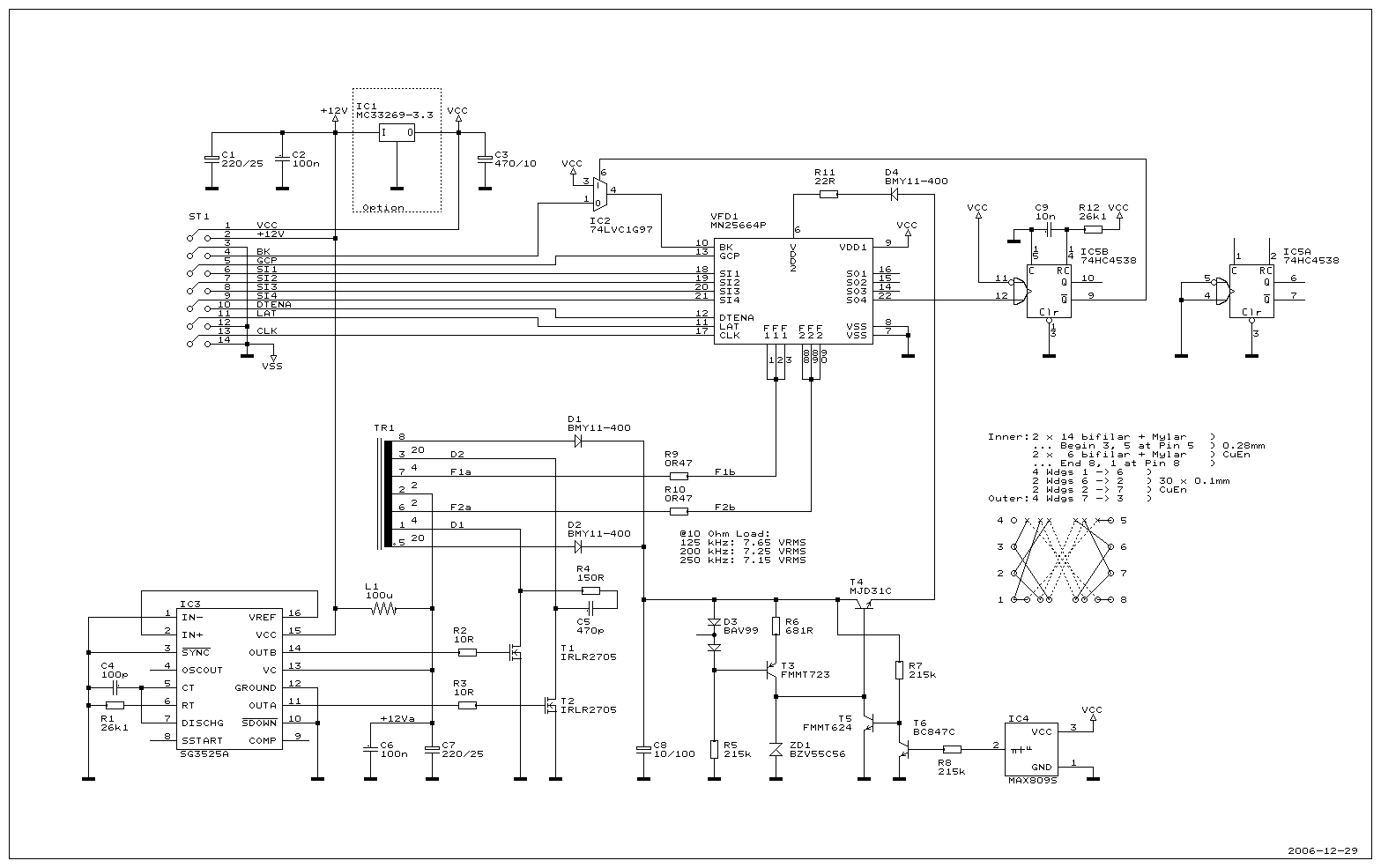

Es handelt sich wohl evtl. um einen Gegentaktwandler wie hier
beschrieben:
https://www.jogis-roehrenbude.de/Leserbriefe/Uwe-Beis_Pegelmessgeraet/DPLCM-VFD.htm
https://www.beis.de/Elektronik/DPLCM/VFD/Jogi/vfd-ps_sp.GIF
Lässt sich das grob auf meine Schaltung übertragen?

Dann musst du noch einen Schritt weitergehen und die Bauteile anhand
ihrer Funktion und dem Signalfluss positionieren.
> Board.
Ich bin mir relativ sicher, dass diese Schaltung falsch abgezeichnet
ist. Denn zunmindest der T2 mit seinem C6 ist nutzlos, weil der C6 nie
definiert entladen wird.
Wo kommt denn da eine Versorgung rein und wo soll sie hin? Was sind die
Jumper JP1 und JP2?
Zeig doch mal ein paar brauchbare Fotos von der Leiterplatte.

Ich habe vorhin an einer (beinahe) Schrottplatine mal ein bisschen
getestet. Egal welchen R man regelbar macht, es ist tatsächlich so, dass
die Anodenspannung sich nicht unabhängig von der Heizspannung ändern
lässt.
Somit ist man sehr schnell im Bereich der unzulässigen Heizspannung. Man
hört auch teilweise, wie der Wandler anschwingt:)
Ich reiche morgen Abend eine überprüfte Version nach.

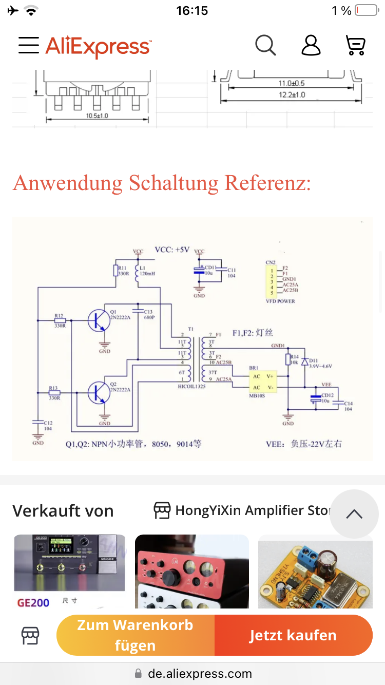

https://www.tme.eu/de/details/m0220sd-202sdar1/vfd-displays/newhaven-display-international/
Die Wandler-Schaltungen sind auf diversen Futaba/Samsung usw. Modulen ab
ca. 1995 fast identisch aufgebaut.
Mir kam noch die Idee, da man den Gegentaktwandler nicht wirklich
abändern kann, dem Anodenspannungsausgang des Wandlers evtl einen
HV-Linearregler/ (oder eine Art Mini DCDC) nachzuschalten, den man dann
regeln könnte.
Man müsste die Schaltung an dem Punkt auftrennen.
Im Anhang ein Schaltungsbeispiel von einem Spulenverkäufer(extra für
genau diese Anwendung „display inverter“) auf Aliexpress.

Hab den Schaltplan nochmals überarbeitet. Vier Verbindungen fehlten. Die
oberen drei Ausgänge der Spule sind wohl für die Heizung
(Mittelanzapfung in der Mitte, die äußeren beiden Pins für die Heizung
(F) ).
Was mich wundert ist, dass die meisten VFD Inverter-Netzteile Spulen mit
10 Pins verwenden. Meine hat nur 8. Evtl. wurde auf Feedback-Pins
verzichtet? Ginge das?
Hier zB.:
http://www.blog.zapro.dk/?p=427
Ich müsste den Linearregler einfach nach R4 einschleifen, sehe ich das
richtig (und hoffen, dass die Heizspannung nicht dadurch beeinflusst
wird)?
> Furchtbar!
> Wohl von einem Dioden-Freak...
> Im Übrigen ist dieser "Schaltplan" eine Verarschung - aber wir haben
> ja Fasching...
Der Dioden Freak war aber nicht ich:)
Warum Verarschung?
Ich hab mich hingesetzt und die Schaltung abgezeichnet. Sicher geht das
viel besser und übersichtlicher. Da fehlt mir aber definitiv die
Erfahrung.
Kann evtl. jemand mehr zur Funktionsweise des VFD-Netzteils sagen?
Bisher weiß ich bezüglich des Trafos nur, wo die Heizung angeschlossen
ist. Was rundherum passiert, erschließt sich mir noch nicht.
Wird hier evtl. auch ein Spannungsverdoppler mit Dioden einsetzt? So wie
hier gezeigt:
https://www.petervis.com/electronics%20guides/vfd-repair-troubleshoot/vfd.html
