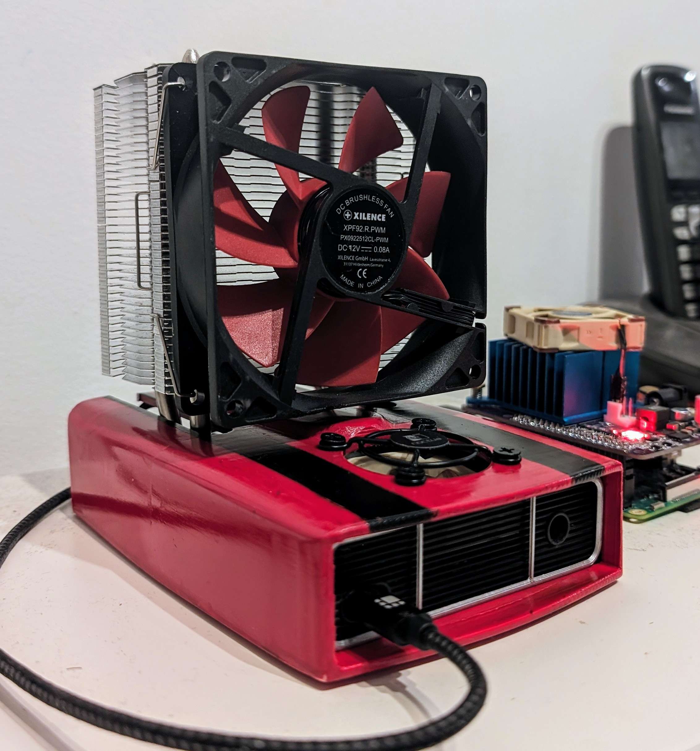

Jap, hab das Original benutzt, das dabei war.
Die Backplate für LGA1151 passt wunderbar.
Glaub die sollten für 1151 alle gleich sein 🤔
edit: Die für 1150 1151 1155 1156 sehen wohl alle gleich aus.
Lochabstand 75mm.
von Mampf F. (mampf) Benutzerseite
Oh vlt sind doch nicht alle gleich 🤔

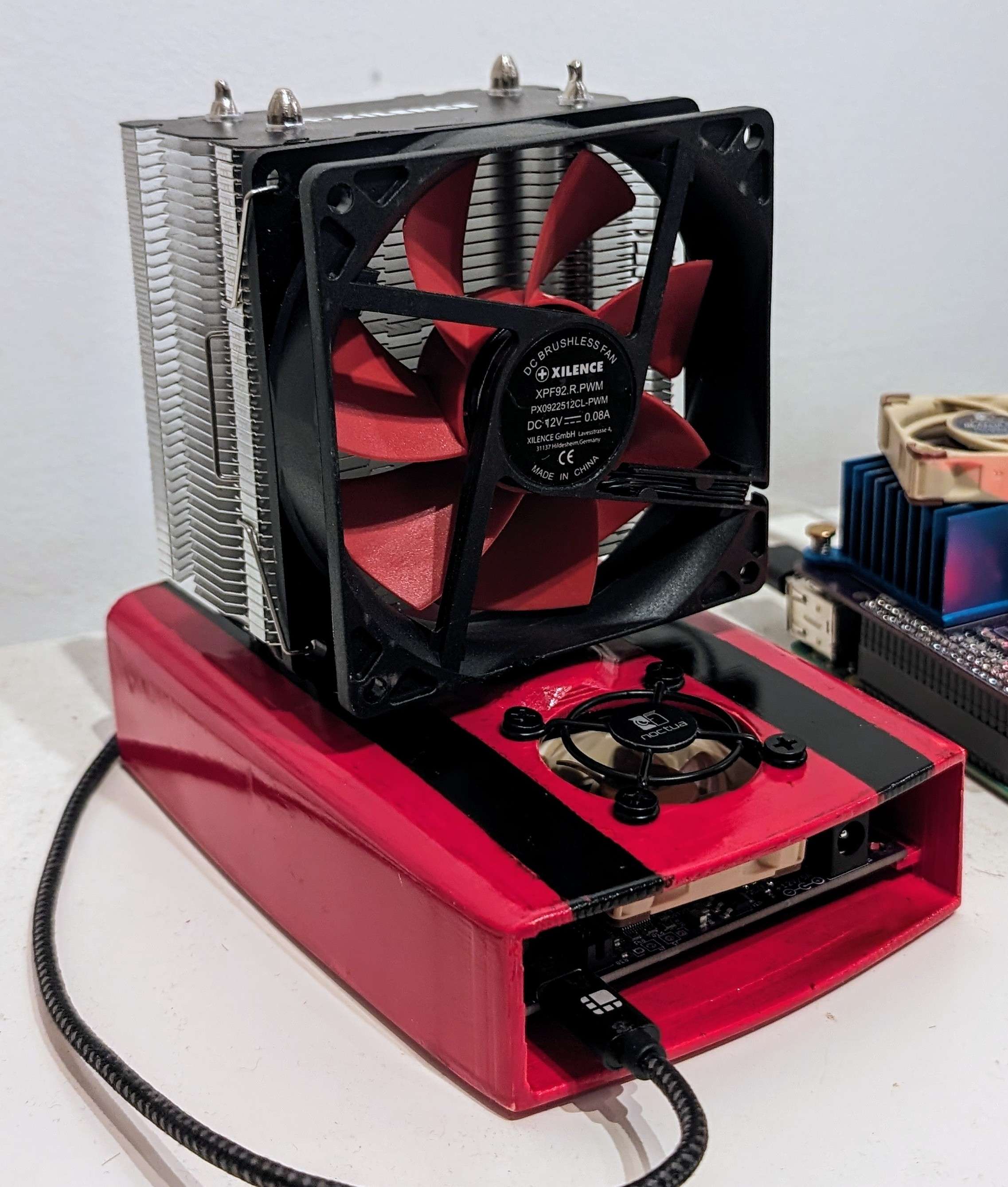

Ich hab den Xilence I402
Backplate sieht so aus:
https://i.ebayimg.com/images/g/N5IAAOSwZHBj7jFT/s-l1600.jpg

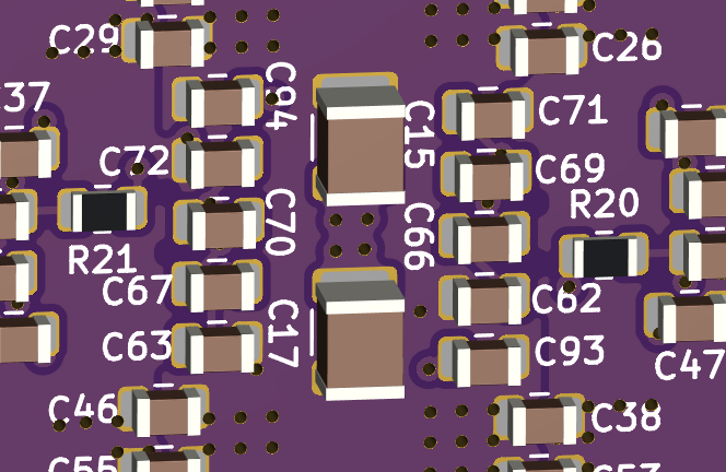

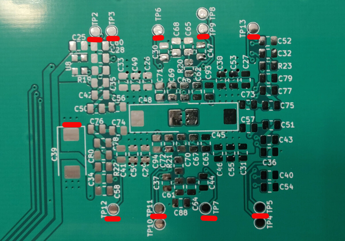

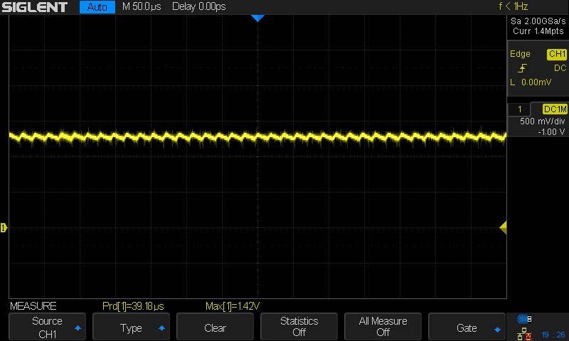

Hab mit rev2 einen Bug auf dem Qaxe gefunden - zum Glück leicht zu
beheben 😍
Die 330µF-Caps sind falsch platziert - die müssen direkt an den Buck.
Man kann dafür ein paar 100µFs entfernen - 4 sollten aber bleiben. Und
einen der 100µ kann man stattdessen unter die ASICs packen.
Ergebnis ist dann:
- 1.2V Buck wird fast 20°C weniger heiß (bei meinen Tests hatte ich mit
einem kleinen 40mm Lüfter oben drauf geblasen - der Unterschied vorher
zu nachher ist schon echt ganz erheblich, mit aktiver Kühlung misst der
2te Temperatursensor auf der Unterseite des Boards unter dem
Buck-Converter 48°C, vorher 65°C)
- Stromaufnahme geringer (8 bis fast 10W) - läuft dann auf ziemlich
genau 40W (laut meinem Netzteil)
- 485MHz ASIC Clock funktioniert jetzt so wie es soll 🥳
- avg Hashrate mit Benchmarking-Program fast exakt 1,8TH und damit
genauso schnell wie 4 PiAxe 😍
Werde das morgen dann im Board fixen und als rev3 comitten.
von Markus W. (dl8mby)
Hallo Thomas,
sehe ich das richtig, dass Du folgende Mod. verschlägst,
siehe Anhang.
Die 330u C's weg vom ASIC und nahe an den LTC Chip und dafür die
100u C's an die ASIC's?
Markus
Markus W. schrieb:
> Hallo Thomas,
> siehe Anhang.
> Markus
Ja genau, ich hab das Repository schon aktualisiert. :)
Wenn Deine 100uF C's einen schlechteren ESR haben,
dann warum nicht gleich alle am LTC befindlichen
durch 330uF ersetzen und die am ASIC so belassen, wie
vorgesehen?
Ich habe allerdings nicht im PCB Layout nachgesehen
ob es einen Größen-Unterschied beim vorgesehenen Pad
der 100uF und 330uF gibt.
Ich werde mal im DB des LTC's stöbern und mir Durchlesen
was der Hersteller empfiehlt.
Hast Du bei der Rev.2 nur einen Platzierungsfehler der
beiden C-Kategorien gemacht und den nur in Rev.3 ausgebessert,
oder hast Du festgestellt (durch Messung Temp. und Rippel)
dass mit den 330uF C's der LTC-Regler stabiler und effektiver
rennt?
Markus
> vorgesehen?
Was heißt denn "wie vorgesehen"? 🤔
Die am ASIC sind mehr oder weniger willkürlich platziert und
offensichtlich wohl falsch, weshalb der Buck zum Oszillieren angefangen
hat 😁
Die dicken Caps müssen an den LTC - sonst werden die Leiterbahnen
dazwischen zum Inductor und destablisieren alles ... Denke ich zumindest
Hast Du auch eine derartige Beobachtung bei piaxe gemacht?
Kann Das von Dir beobachtete "Oszillieren" nicht auch von dem
Arbeitsverhalten der ASIC's stammen.
Die wechseln doch bestimmt von Auftrag zu Auftrag ihr Lastverhalten.
Markus
PS.: Ich werde zu meinen C's 330uF und 100uF kleine NPO/COG 10-100nF C's
parallel schalten. Die sind gut für die Transienten.
Das weiß ich ehrlich gesagt nicht - ausschließen würde ich es nicht.
Der Buck wird ja auch sehr warm, vlt ist das der gleiche Grund.
Und die Verteilung der Cs ist beim PiAxe ähnlich wie beim Bitaxe - also
vlt dort auch das gleiche 🤔
Muss ich mal testen.
Mmhmm, was ich so beobachtet habe, laufen die einfach immer relativ
gleichmäßig vorsichhin.
Man hält sie auch nicht an oder so, schiebt nur einen neuen Job rein.
Das ist sicherlich eine gute Idee - da sind eh viel zu wenig 100nFs
drauf auf dem Board.
Der Bitaxe hatte überall schon 1µF Cs, hab mich immer gewundert, ob das
so sein soll oder "künstlerische Freiheit" war.

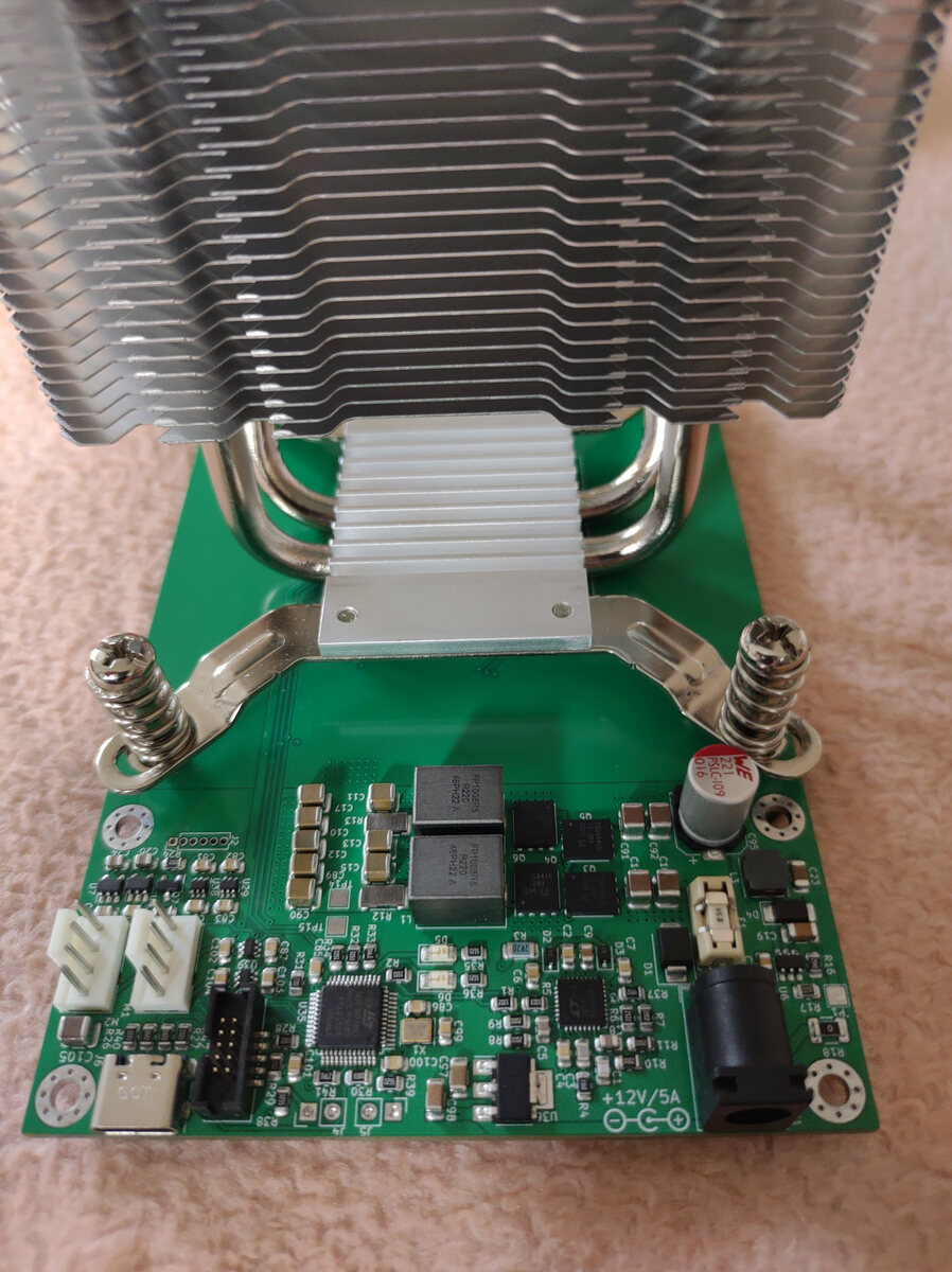

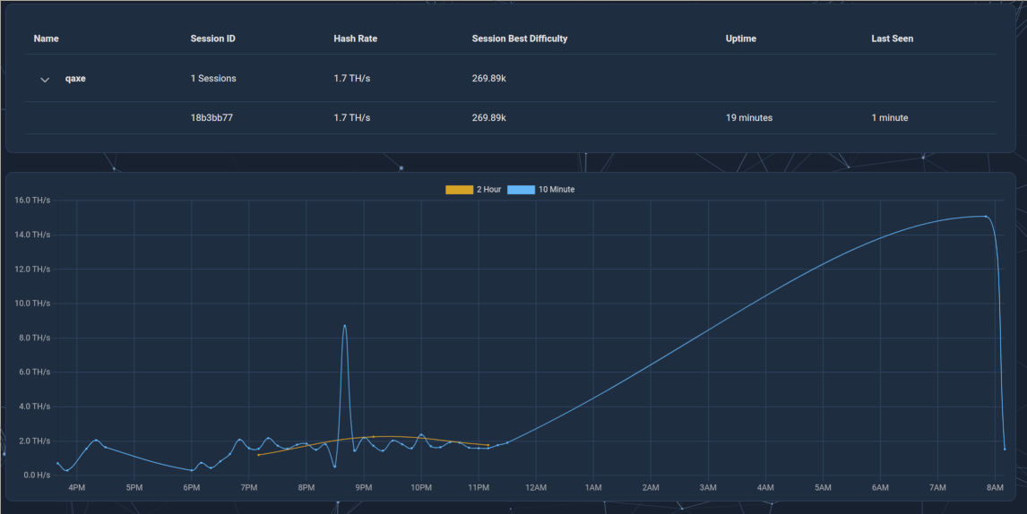

Hab nochwas herausgefunden ...
Qaxe rev1 hatte das Problem, dass es bei 485MHz ASIC Clock nicht auf die
1,8TH/s avg gekommen ist.
Waren dann nur 1,5TH und bei 100% CPU-Kühlung sogar noch deutlich
weniger ... 1TH bis 1.2TH 🙈
Hab die Core-Spannung erhöht um 0,05V (R6 statt 20k sind jetzt 22k) und
jetzt klappt es.
1.8TH bei 32°C bei 100% Lüfter 🥳
Wenn das wegen ein paar Millivolt so empfindlich ist, könnte der Ripple
vom Buck Konverter schon echt was ausmachen ...
Jemand hat mir noch den Tipp gegeben, dass ich meine Alu-Polymer Cs
durch MLCCs ersetzen sollte.
Die gibts mit 330µF in 1210 und haben nur 1/3tel so hohen ESR.
Er meinte aber auch, ich sollte lieber gleich meinen uralt LTC3856
entsorgen und was modernes mit eigenbauten MOSFETs benutzen 😂

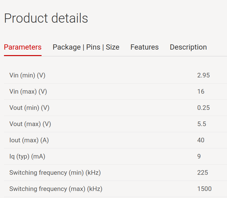

Markus W. schrieb:
> Den Tipp was das sein könnte hat er Dir aber nicht gegeben :-( ?
Doch, den hier zum Beispiel:
https://www.ti.com/product/TPS546D24A
Zwei davon ... glaub einer würde nicht ganz reichen.
Hat allerdings Power-Bus, das man dann noch in der Firmware
implementieren müsste 🤔

Den verwende ich auch gerade für das 8er Design. An sich reicht der
alleine aus. Muss aber aktiv/passiv definitiv gekühlt werden.
Der BUS ist nicht zwingend erforderlich. Die Einstellung kann auch über
externe Spannungsgeiler realisiert werden.

Wie machst du das mit 8 wenn jeder ASIC 10A+ schluckt und einer alleine
nur 40 kann?
Ich nehme an Be N. nimmt zwei davon, jeweils einen für vier ASIC's
Der IC kostet ja nach Stückzahl zwischen 6 - 5 Euro (netto) z.B. bei
Mouser. (für 1, 10, 100 Stück.)
Die Frage, die sich mir stellt, ist wie weit man an die 40A bzw. 4x 10A
der vier Kanäle ran gehen darf und um wie viel % dieser Wert
überschritten
werden kann, bei entsprechender Kühlung.
Markus

Wenn wir mal davon ausgehen dass wir die Spannung auf 3.6V wandeln und
einen Verbrauch des Qaxe von 50W haben würde das einer Stromlast von
13,88A entsprechen für den 3V6 Zweig. Schaut man sich dein Bild von Qaxe
an sprechen wir von 4A bei 12V ;-)
Also einer wird hier ausreichen meiner Meinung nach oder hab ich einen
Denkfehler?
Dann wäre die Leistung von Qaxe ja auch falsch. Wenn man mit 10A pro
BM1366 rechnet wären wir allein bei 4 Chips bei einer Last von 144W,
TPS546D24A Ausschnitt aus dem DB.
Markus

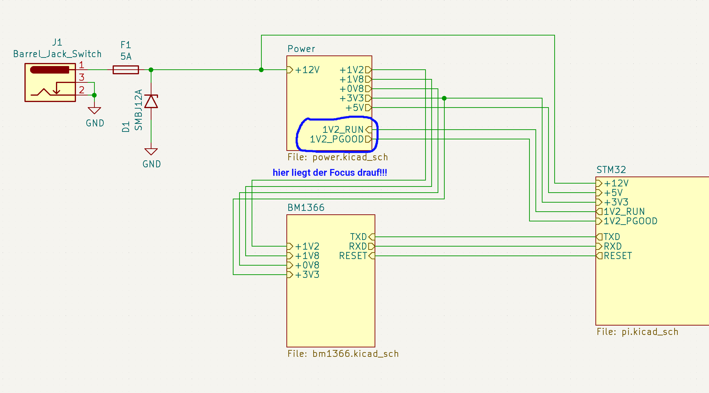

Nochmal zum besseren Verständnis.
Siehe Block-Schema.
Das mit den 3.6 Volt von Dir stimmt auch, aber ich glaube
die Leistung liegt auf der 1.2V Schiene.
Thomas kann dazu wahrscheinlich mehr schreiben.
Markus
Ich habe das im Block-Schema jetzt eingekreist.
Da wird Power-Good und Power-Start bei 1.2V angewendet.
Das ist die wichtige Versorgungs-Rail!
Markus

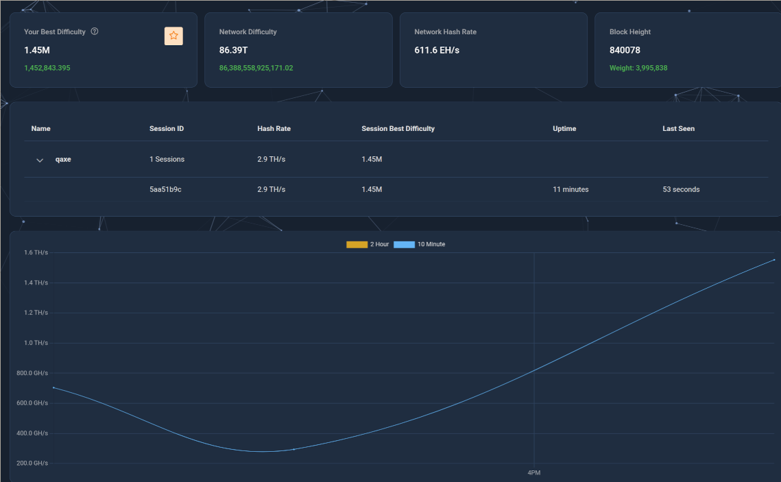

Kleines Update ... die +0.05V bringen es echt.
Jetzt gehen 550MHz auch (mehr hab ich noch nicht probiert).
2TH/s average auf 33°C mit 50W 😍

von Be N. (ben90)
@Mampf
Hast du mal versucht die ASICs mit 1.5V zu befeuern? Wenn wir auf 1.5V
gehen würden würde die PowerStage mit dem TPS546D24ARVFR für 4 34A
liefern. Bei 1.2V sind’s 42A
@Be N.
>liefern. Bei 1.2V sind's 42A
verstehe ich nicht!
1.5V vers 1.2 42A => (51W vers 50.4W)
Was willst Du damit ausdrücken? Oder ist das ein Tippo?
Markus
von Be N. (ben90)
Markus W. schrieb:
> @Be N.
> verstehe ich nicht!
> Markus
Ganz normale Leistungsrechnung. Je höher die Spannung umso geringer der
Strom. Stromlast des TPS546D24ARVFR sinkt bei Erhöhung der Corespannung
von 1.2V auf 1.5V.
1.2V: TPS546D24ARVFR müsste 42A liefern. Da max. 40A möglich sind
bräuchte man zwei alleine schön für 4 ASICs
1.5V: TPS546D24ARVFR müsste knapp 33A liefern. Völlig in der
Spezifikation, würde ausreichen.
Kleines Update an einer "Neben-Front".
Gehäuse konnte ich jetzt erfolgreich im 2.Versuch drucken.
Mit PETG hatte ich noch nicht soviele Erfahrungen, aber es hat jetzt
geklappt.
Etwas spooky, imho, das Ding senkrecht zu drucken, weil man eine recht
kleine Standfläche und dafür eine recht hohe Höhe hat.
Man benötigt dann keinerlei Supports und kann den Qaxe von hinten
einfach hineinschieben.
Es fehlen noch ein paar Kleinigkeiten ... "Kühlergrill" vorne, schwarze
Streifen auf der "Motorhaube" und Flammenaufkleber auf der Seite 😅
von Der mit dem Wolf T. (dermitdemwolf_t)
Stellst du die stl datein bereit?
Ist das model dann für piaxe oder qaxe?
Ah soory qaxe das Bild hatte noch nicht geladen.
Jap, das kommt dann ins Repository und auf Thingiverse.

Kleines Update ...
Habs geschafft das Gehäuse so zu lackieren, wie ich es mir vorgestellt
habe.
Ist nicht perfekt - aber wenn man nicht genauer hinkuckt akzeptabel^^
Ist noch nicht fertig, Kühlergrill fehlt noch, mach ich voraussichtlich
morgen.
Fällt mir ein, muss die STL Files noch in das Repository werfen 🤔
Und nochwas anderes - hab mit Bedauern festgestellt, dass der
STM32L151C8T6 keinen DFU Bootloader eingebaut hat 🥺
Der Boot-Taster auf rev3 ist daher quasi sinnlos ... Das ist etwas, das
mich an den STM32 früher schon genervt hat, man muss für jede Variante
immer extra nachschauen, ob er einen DFU Bootloader hat oder nicht ...
Beim L151 nahm ich es fällschlicherweise an 😑
Nicht alle L151 haben keinen DFU-Bootloader, es gibt wieder Varianten,
die haben ihn ...
So jetzt komplett mit "Kühlergrill" 😅

von Be N. (ben90)
Geil gemacht! Gefällt mir gut!

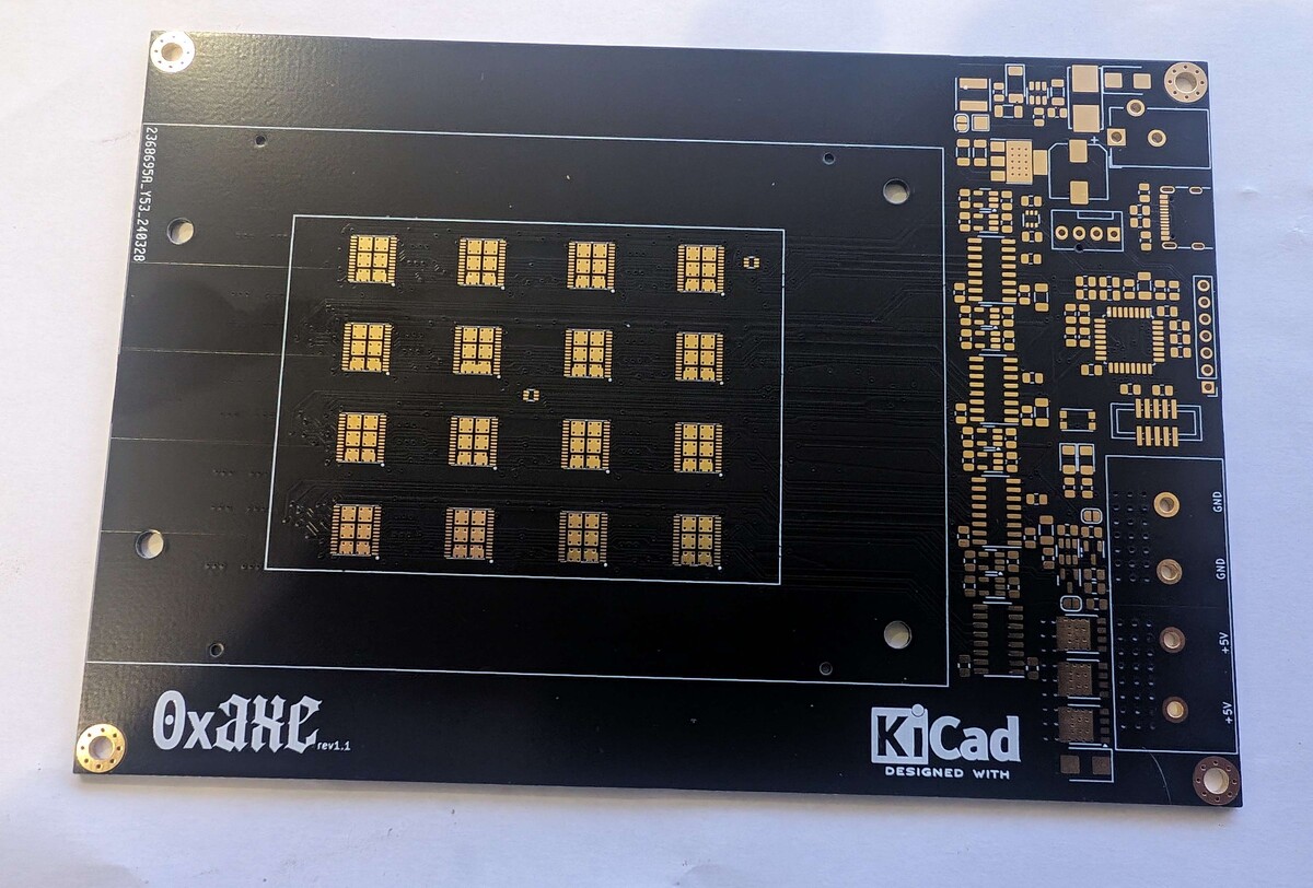

Danke!
Bestückung vom QAXE ist angelaufen.
PCB-BOT ist fast fertig, in vierfacher Ausführung.
Siehe Links:
https://pixshare.de/oWvCht
https://pixshare.de/oWvfY4
Markus
PS.: Die Links sind nur eine Woche gültig!
Ich schreibe Dir noch eine PN, da ich zu den zwei
Kondensatoren 100uF/6.3V auf der Unterseite noch
Fragen habe. In der BOM stehen sie als Keramik 1210

Der größte Unterschied von rev2 zu rev3 ist anderes Kondensator
Placement.
Die dicken 330µF sind alle zum Buck gewandert - das kann man auf rev2
nachträglich noch umfummeln. Stattdessen sitzen auf der Rückseite in der
Mitte der ASICs zwei 100µF in 1210
Optimal wäre es, wenn rev2 mit den Caps am Buck dann wie rev3 aussieht
Hallo Thomas,
die C's aus der BOM sind aber keramisch 1210,
die Footprints gehören eher zu Tantal-C's
Die 1210 C's passen nicht zu den FP, die PAD's
sind zu weit auseinander.
Sollen jetzt an diese Stelle keramische oder elektrolyt
C's hin?
LG
Markus
Bei rev2 waren die keramischen 100µF 1210 alle am Buck, die 330µF alle
auf der Rückseite.
Rev3 hat die passenden Footprints. Bei Rev2 kann man mit genügend
Lötzinn die 1210er Cs dort hinlöten, wo die Alu-Polymer Caps waren.
> C's hin?
Auf der Rückseite die keramischen, die dicken Alu-Polymer an den Buck.
Ich hab dir von rev3 screenshots der 3D-View angehängt.
Man kriegt es auf rev2 so hin, dass es wie auf rev3 aussieht.
Ok, Danke!
Werde es nach Deinem Vorschlag realisieren.
Wenn die 0.2. Version läuft melde ich mich wieder

sicher, ob er erst vom MC konfiguriert werden muß, damit er anläuft
und ich die 1.2V und 0.8V zu sehen bekomme.
Der LTC3856 hat ja einen RUN-Pin.
Ist das so?
Hätte mir die Antwort selber geben können.
Laut DB steht da:
RUN (Pin 2/Pin 30): Run Control Input. A voltage above
1.22V on this pin turns on the IC.
Also muss der MC laufen, um die Konverter zu aktivieren
und erst dann sehe ich die ASIC Versorgungen 0.8V & 1.2V.
kannst Du das so bestätigen, oder hängt der Pin irgendwo
fix an einem Spannungsteiler?
Markus

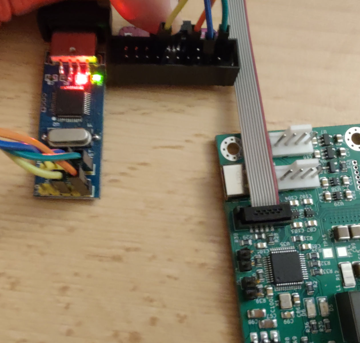

Ich versuche den MC mit einer BMP (black magic probe)
zu Programmieren. SWDIO und SWCLK sowie GND sind schon
richtig verbunden.
Leider wird das STM32 Device noch nicht erkannt.
gdb>
target extended-remote /dev/ttyACM0
monitor swdp_scan
Brauche ich noch andere Leitungen?
Der QAXE wird via 12V NT bestromt so dass ich kein Vcc
über den BMP liefern muss. Ist der (N)RST Pin auch zu
verbinden?
LG

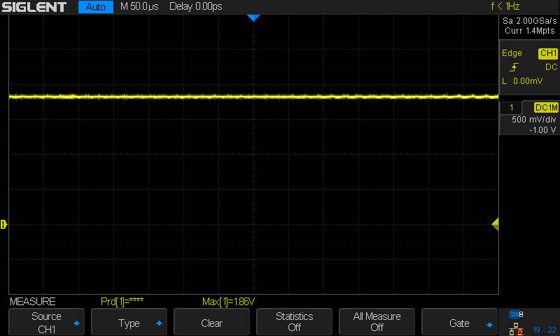

werde versuchen auch den Takt am DSO darzustellen, denn nur
dann kann der MC ja funktionieren, oder hat diese Variante
auch einen internen RC-Taktgeber, der dann später den ext.
Takt aktiviert?
Was muss man an den diversen TP sehen (TP14,15)?
Die habe ich im Schema Versorgungsteil (v.0.2) nicht gefunden.
Markus

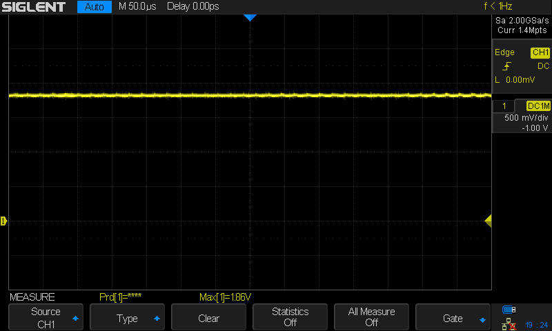

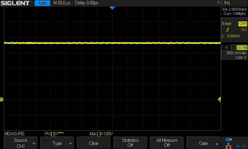

Takt und die 0.8V und 1.8V Versorgung sind vorhanden.
Ich werde mein Glück mit einem ST-Link II (Clone) versuchen,
muss mir nur eine Adapterplatine für das o.g. Flachband SWD
Kabel machen. Vielleicht klappt es dann mit dem Flashen.
Markus

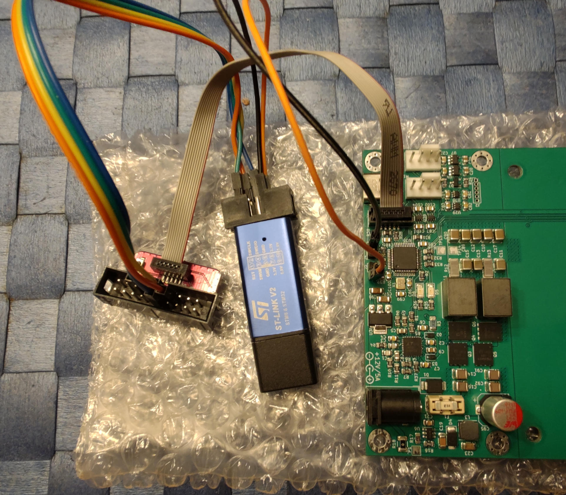

Hallo Mampf und Forum,
will noch nicht recht klappen mit dem Flashen,
Habe es jetzt mit einem ST-Link V2 versucht.
Einmal mit angeschlossenem NT mit 12V und einmal ohne
mit 3.3V an beiden externen LED-Pins, die jeweils über 560
Ohm auf die 3.3V vom MC gehen. NRST ist auch angeschlossen,
hat aber nichts gebracht.
Ob jetzt die 560 || 560,also 280 Ohm in der 3.3V Versorgung des
MC's schon zu viel sind kann ich für die L-Variante des STM32L
nicht sagen. Hat jemand da Infos.
Der Output vom ST-Link V2 ist unten gelistet.
Für sachdienliche Hinweise bin ich dankbar.
Markus
PS.: die Adapter-Platine auf den kleinen Stecker ist von 1-bitsquered.
Mar 01 19:55:28 linux-kwm1 kernel: usb 1-1: new full-speed USB device number 64 using xhci_hcd
Mar 01 19:55:28 linux-kwm1 kernel: usb 1-1: New USB device found, idVendor=0483, idProduct=3748, bcdDevice= 1.00
Mar 01 19:55:28 linux-kwm1 kernel: usb 1-1: New USB device strings: Mfr=1, Product=2, SerialNumber=3
Mar 01 19:55:28 linux-kwm1 kernel: usb 1-1: Product: STM32 STLink

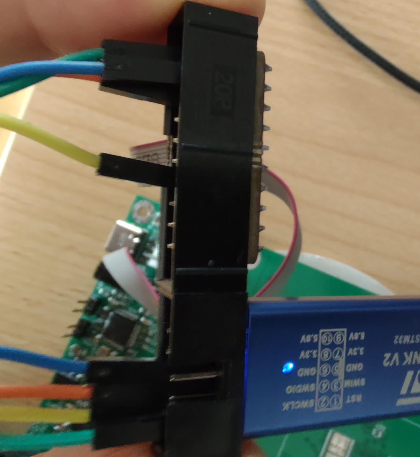

Markus W. schrieb:
> WARN common.c: NRST is not connected
Hmm, das ist seltsam - kannst du nochmal den NRST prüfen, ob der
wirklich richtig angeschlossen ist? 🤔
Und hast du zufällig einen Schaltplan deines Adapter-Moduls? Da kann ich
schlecht prüfen, ob die richtigen Pins angeschlossen sind, weil das mehr
als 2x5 ist.
Sorry, falls ich hier nicht so oft reinkucke, über Discord bin ich
direkt zu erreichen.
Hallo Thomas,
NRST steht doch für Low active Reset, also ein Reset, wen der
Pin auf 0V Potential gezogen wird.
Da ich keinen Pin habe, an den ich direkt die 3.3V Versorgung
des MC's vom ST-Link V2 anlegen kann, habe ich zwei Leitungen
mit 3.3V vom ST-Link V2 zum Pin-Header der beiden externen LED's
gelegt (über die zwei 560 Ohm) und hoffe so daß der MC STM32L
genug Power erhält umprogrammiert werden zu können.
Ohne diese Versorgung habe ich auch die Platine via 12V vom NT
versorgt, hatte aber auch kein Erfolg beim Programmieren.
Am Montag werde ich den MC, von dem ich noch einen übrig habe
auf eine 48-Pin Adapterplatine löten um mal zu sehen, was ich
an Leitungen wirklich brauche um den Chip zu identifizieren.
Auf dem Adapter kann ich alle Leitungen herausführen, was auf dem
QAXE nicht so leicht geht.
Ich schreibe mit dem nächsten Post, wie ich die Verbindung von dem
ST-Link zum MC gemacht habe.
LG
Markus
Jup, das ist korrekt.
Man braucht keine externen 3,3V.
Einfach das Board an den Strom hängen und SWDIO, SWCLK und GND verbinden
und ggfls den NRST.
Noch einmal die Bilder zu meinem Prog-Adapter.
SWDIO: or
SWCLK: ge
NRST:  gn
GND:   bl
Markus
Hallo Thomas,
danke für Deine Mühe, leider klappt es so auch nicht.
Verkabelung siehe Anhänge.
NRST -> 1 verstehe ich nicht. Da ist doch Vcc.
NRST -> 15 sollte die Position am 20 Pin Header sein.
LG
Markus
Nein, da ist der Silkscreen Aufdruck "VCC", das hat aber nichts mit dem
eigentlichen Pinning zu tun.
Die Belegung des 1,27mm Pinheader wird nicht durch den Silkscreen auf
dem Adapter festgelegt sondern durch die Platine vom QAxe.
Qaxe:
1: NRST
2: SWDIO
6: SWCLK
3: GND
Wenn du dir anschaust, wo die Leitungen vom 1,27mm Pinheader auf deinem
Adapter zum 2,54mm Pinheader gehen, dann siehst du:
1,27mm | 2,54mm
1     -> 1
2     -> 7
6     -> 13
3     -> 4, 6, 8, ...
Dann müsste es passen, wenn du deine Kabel vom STLink kommend so
anschließt:
NRST -> 1
SWDIO -> 7
SWCLK -> 13
GND -> 4
Aber du hast das, soweit ich das erkennen kann, schon korrekt
verdrahtet.
Mein STLink Klon hat nie 3,3V benötigt ... Hmm, vlt ist deiner
unterschiedlich, idk 🤔 Das könntest du gemeint haben mit, du musst ein
Kabel ziehen.
Ausprobieren kann man es mal 🙈
edit: Oh gerade gesehen, Pin 2 geht auf Pin7!!! Bitte korrigieren, sorry
hab das falsch auf dem Board gesehen
Das sollte richtig sein:
NRST -> 1
SWDIO -> 7
SWCLK -> 13
GND -> 4
Hallo Thomas,
was lange währt, wird endlich gut.
Nachdem ich mit BMP, J-Link und ST-Link V2
diverse Versuche unternommen habe, die leider
nicht gefruchtet haben, habe ich mit einem anderen
älteren ST-Link V2 Platinchen Glück beim Flashen
den MC's gehabt.
Deine vorgeschlagene PIN-Belegung war soweit korrekt.
Siehe Anhang - Verkabelung, Flash-Vorgang und die
Antwort vom QAXE beim anstecken an den PC.
LG+Danke für Deine Hilfe und Mühe.
Hoffe meine Ausführungen können anderen Enthusiasten,
die einen QAXE aufbauen weiter helfen.
Markus

Kleines Update ... Hab jetzt ein modulare Design gebastelt und die
ersten 4 Module funktionieren schon. (1-Modul-Testboard im 2ten Bild).
Das besondere ist, dass man die Module super-einfach sowohl serial- als
auch voltage-chainen kann.
Nächster Schritt ist ein Carrier-Board für 4 dieser Module.
Falls es geht, ist es ein 16-ASIC Miner mit ca. 7.2TH/s und ~200W
Leistung 😁

Ich hab für das serielle Chaining ADUM Digitale Isolatoren benutzt. Dann
kann man quasi für den Input der nächsten Voltage domain die 1,8V und
Signale von der vorherigen Voltage domain verwenden und muss sich quasi
um nichts kümmern.
Netter Nebeneffekt ist, dass man auch ein einziges Modul an einen 5V
Arduino hängen könnte, wenn man wollte 🙈
Im zweiten Bild sieht man das Ding fertig und in Betrieb.
Schafft sowas 7.2TH/s mit 205W. Die Kühlung hat sich bisserl verändert,
mit den kleinen Lüfterchen war das nicht kühl zu bekommen.

Sprich würde es deiner Meinung nach reichen eine PowerStage mit
vielfachem von 1V2 mit 40A auszulegen? Ich war der Meinung die ASICs
brauchen >10A :-/
Interessant... Ich habe erstmal mit 3 ASICs pro Modul bei mir
kalkuliert. Letztendlich das selbe Prinzip aber 3 statt 4 ASICs aufgrund
der 40A...
Hallo Mampf,
hat bischen gedauert, bis ich meinen eigenen Qaxe in den Händen
halten kann.
Aufau ist soweit fertig, bis aufs Gehäuse, das in Arbeit ist.
MC ist geflashed und Kühler montiert.
Kein Rauch beim Anschließen ans NT.
Stromverbrauch beim starten des Miners vai Python-skript 1A.
python pyminer.py -o solo.ckpool.org:3333
stratum+tcp://solo.ckpool.org:3333 -u bc....q1 -p x
>cat config.yml
debug_bm1366: false
verify_solo: true
miner: qaxe
suggest_difficulty: 2048
qaxe:
  chips: 4
  fan_speed_1: 1.0
  fan_speed_2: 1.0
  asic_frequency: 485
  extranonce2_interval: 1.9
  serial_port_asic: "/dev/ttyACM0"
  serial_port_ctrl: "/dev/ttyACM1"
Journalctl -f output:
Apr 16 15:33:02 linux-kwm1 kernel: usb 1-1: Product: Qaxe
Apr 16 15:33:02 linux-kwm1 kernel: usb 1-1: Manufacturer: Microengineer
Apr 16 15:33:02 linux-kwm1 kernel: usb 1-1: SerialNumber: rev2
Apr 16 15:33:02 linux-kwm1 kernel: cdc_acm 1-1:1.0: ttyACM0: USB ACM device
Apr 16 15:33:02 linux-kwm1 kernel: cdc_acm 1-1:1.2: ttyACM1: USB ACM device
Leider bekomme ich die Fehlermeldung - Anzahl der ASICS 0.
4-16 17:12:02,234 - DEBUG - rx len: b'\x00'
2024-04-16 17:12:07,234 - INFO - Initializing BM1366
2024-04-16 17:12:07,235 - DEBUG - -> 0b080110031a050430783030
2024-04-16 17:12:07,236 - DEBUG - rx len: b'\x02'
2024-04-16 17:12:07,236 - DEBUG - <- 0801
2024-04-16 17:12:12,737 - DEBUG - -> 0b080210031a050430783030
2024-04-16 17:12:12,738 - DEBUG - rx len: b'\x02'
2024-04-16 17:12:12,739 - DEBUG - <- 0802
2024-04-16 17:12:19,259 - ERROR - Uncaught exception
Traceback (most recent call last):
  File "/dev/shm/piaxe-miner-master/./pyminer.py", line 566, in <module>
    piaxeMiner.init()
  File "/dev/shm/piaxe-miner-master/piaxe/miner.py", line 590, in init
    chip_counter = bm1366.init(self.hardware.get_asic_frequency(), self.hardware.get_chip_count(), chips_enabled)
  File "/dev/shm/piaxe-miner-master/piaxe/bm1366.py", line 310, in init
    return send_init(frequency, expected, chips_enabled)
  File "/dev/shm/piaxe-miner-master/piaxe/bm1366.py", line 257, in send_init
    raise Exception(f"chips mismatch. expected: {expected}, actual: {chip_counter}")
Exception: chips mismatch. expected: 4, actual: 0
Bevor ich ans Messen gehe, wollte ich Dich nach den sinnvollen
Testpunkten fragen.
Offensichtlich klappt noch nicht die Kommunikation zu den ASICs.
Im Anhang einige Bilder zum Aufbau.
LG
Markus
Kleiner Nachtrag yu den ASICs,
sie sehen nur auf dem ersten Bild etwas sonderbar
durch die Lichtspiegelung aus, sind aber alle gleich.
Besseres Bild im Anhang.
Markus
Noch etwas mehr debug Daten mit dem Switch in der config.yml
debug_bm1366: true
(piaxe-miner-master) mw@localhost:/dev/shm/piaxe-miner-master> ./start_mainnet_publicpool.sh
2024-04-17 19:12:03,597 - DEBUG - -> 0b10011a0706080110641864
2024-04-17 19:12:03,599 - DEBUG - rx len: b'\x00'
2024-04-17 19:12:08,599 - INFO - Initializing BM1366
2024-04-17 19:12:08,600 - DEBUG - -> 0b080110031a050430783030
2024-04-17 19:12:08,601 - DEBUG - rx len: b'\x02'
2024-04-17 19:12:08,601 - DEBUG - <- 0801
2024-04-17 19:12:14,102 - DEBUG - -> 0b080210031a050430783030
2024-04-17 19:12:14,104 - DEBUG - rx len: b'\x02'
2024-04-17 19:12:14,104 - DEBUG - <- 0802
2024-04-17 19:12:19,605 - DEBUG - -> 55aa510900a49000ffff1c
2024-04-17 19:12:19,606 - DEBUG - -> 55aa510900a49000ffff1c
2024-04-17 19:12:19,609 - DEBUG - -> 55aa510900a49000ffff1c
2024-04-17 19:12:19,611 - DEBUG - -> 55aa520500000a
2024-04-17 19:12:19,623 - DEBUG - serial_rx: 11
2024-04-17 19:12:19,623 - DEBUG - <- aa551300000055660000aa
2024-04-17 19:12:20,625 - DEBUG - -> 55aa5305000003
2024-04-17 19:12:20,626 - ERROR - Uncaught exception
    piaxeMiner.init()
22
23
24
25
26
27
28
29
30
Falls jemand noch diesen Thread mitlesen tut.
Markus
PS.:

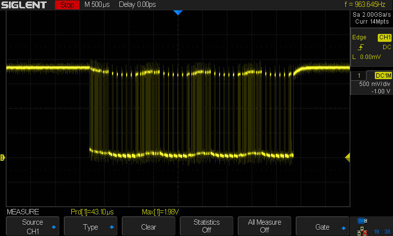

Jetzt habe ich das Oszi rausgeholt und messe mal die
Signale zu den ASICs.
Melde mich später.
Die ersten Messungen zu meinem QAXE:
TP1:  5.088V
TP14: 1.269V
U30 3.3V
Unterseite bei den ASICs:
TP12:
TP11:
TP7:
TP5:
TP2:
TP3:
TP6:
TP9:
TP13:
siehe DSO Bilder.
Markus

>git submodule update
Cloning into '/dev/shm/qaxe/firmware/embassy'...
Submodule path 'firmware/embassy': checked out
'0549dd5fd7d874f4f071047db12702f58009931b'
mw@linux-kwm1:/dev/shm/qaxe
>rustup target add thumbv7m-none-eabi
info: component 'rust-std' for target 'thumbv7m-none-eabi' is up to date
>cd firmware/
embassy/   fw-L052K8/ fw-L072CB/ fw-L151C8/ fw-L151CC/
Welche FW ist zu nehmen (sind das die MC-Versionen?)
Bei mir wäre es der 151C8.
file qaxe-fw-L151C8.bin
qaxe-fw-L151C8.bin: ARM Cortex-M firmware, initial SP at 0x20004000,
reset at 0x080000f4, NMI at 0x0800a2a0, HardFault at 0x0800cdaa, SVCall
at 0x0800a2a0, PendSV at 0x0800a2a0
Leider klappt es immer noch nicht!
Habe gerade die FW direct aus dem Brunch V3.2 geclonet und gebaut.
mw@linux-kwm1:/dev/shm/qaxe/firmware/fw-L151C8
>cargo objcopy --release --bin qaxe -- -O binary qaxe-fw-L151C8.bin
   Compiling defmt-macros v0.3.6
   Compiling defmt v0.3.5

38
39
>st-flash --connect-under-reset write /dev/shm/qaxe/firmware/fw-L151C8/qaxe-fw-L151C8.bin 0x8000000
40
st-flash 1.8.0-13-g40ee5f4
41
2024-04-19T10:02:26 WARN common.c: NRST is not connected
42
2024-04-19T10:02:26 ERROR common.c: Soft reset failed: error write to AIRCR
43
2024-04-19T10:02:26 INFO common.c: STM32L1xx_Cat_2: 32 KiB SRAM, 64 KiB flash in at least 256 byte pages.
44
file /dev/shm/qaxe/firmware/fw-L151C8/qaxe-fw-L151C8.bin md5 checksum: a6f2cc6014e7fce45c36346d29e959c, stlink checksum: 0x0061ae42
45

Hast Du noch eine Idee.
Eventuell ist ja doch noch was auf dem PCB wie es nicht sein soll.
LG
Markus
Ich versuche mal die Signale auf den u.g. Leitungen
via DSO beim generell und beim Starten des Miner-Skripts abzufragen.
BM1366 CLKD PIN 21, CLKI PIN 8
CLK U8 PIN3 25MHz
U29/38 TXU0101 PIN4 U38 RXD PIN3 U29 TXD (Vom MC)
               PIN3     RO  PIN4     CI  (Zum ASIC)
RO PIN7 ASIC  CI PIN9 ASIC
Danke für Deine Mühe.
Wie hast Du denn Deine QAXE in Betrieb genommen?
Gibt es noch eine andere Variante das FW Binary zu erzeugen?
LG
Markus
PS.: Hast Du einen kleinen FW-Code, mit dem man die
Kommunikation zu den ASICs testen kann?
Dann könnte ich am Montag die restlichen QAXE testen,
ob sie richtig bestückt sind.
per SWD.
Jap, da scheint das richtige Binary rauszukommen:
# erst elf-file builden
./build.sh
# dann nach binary
arm-none-eabi-objcopy -O binary  -S ./target/thumbv7m-none-eabi/release/qaxe qaxe.bin
Und das geht dann ganz sicher auch mit dfu-util!
Ich weiß nicht, was cargo objcopy macht, aber es scheint es wohl nicht
nur zu dumpen sondern anders zu kompilieren.

Ah ich hab es herausgefunden ...
DEFMT_LOG=info cargo objcopy --release -- -O binary qaxe.bin
und alles funktioniert. Über .cargo/config.toml in der [env] Sektion ist
default "trace" eingestellt und das schmeckt der firmware wohl überhaupt
nicht.
2024-04-19 22:46:28,253 - INFO - 4 chips were found!
2024-04-19 22:46:28,253 - INFO - Setting job ASIC mask to 511
2024-04-19 22:46:28,253 - DEBUG - -> 55aa51090014000080ff04
2024-04-19 22:46:28,254 - DEBUG - -> 0b080310021a050430783030
2024-04-19 22:46:28,255 - DEBUG - rx len: b'\r'
2024-04-19 22:46:28,255 - INFO - receiving thread started ...
Details im angehängtem Log.
Verstehe noch nicht alles, bin aber wohl Dank Mampf einen Schritt
weiter und wohl möglich auch am Ziel.
LG+Besten Dank!

ASIC und KK zu verbessern, komme ich selbst mit nur 275MHz
Takt an die 70°C, bei denen die FW/SW QAXE abschaltet.
Eventuell habe ich noch zu hohe Spannungen an den ASICs?
Markus
Markus W. schrieb:
> 2024-04-20 13:43:49,281 - INFO - temperature and voltage: {'temp':
> [30.75, 70.125, 0, 0], 'voltage': [0, 0, 0, 0]}
Ah das ist der zweite Temperatur-Sensor auf der Unterseite des Boards
unter dem Buck-Converter.
Versuch mal einen kleinen Kühlkörper auf die 4 MOSFETs zu pappen 🙈
Ei-ei,
und ich such mir den Wolf bei den ASICs.
Werde gleich einen KK draufkleben.
Gut auch der Hinweis mit dem -l Parameter fürs Logging,
da brauche ich mich nicht mit tee und Co (2>&1) abkämpfen.
Danke für die sachdienlichen Hinweise ;-)
Langsam nimmt es Gestalt an und man lernt einiges dazu.
LG
Markus
Ich lenke den Hauptlüfter-Luftstrom mittels einer 45° Klappe
auf den Versorgungsteil der PCB. jetzt ist die Temp im grünen
Bereich - Danke!
Na endlich, nun hat das QAXE-Mining angefangen.
@Mampf
Danke für Deine Hilfe und Geduld.
Stromaufnahme wie bei Dir 4A bei 12V.
Jetzt mache ich das 12V NT und den SBC
(Radxa X2L) für's Mining fertig.
Die o.g. Versuche waren jetzt am NB und via
12V Akku um potentialfrei zu sein.
Ich dachte schon ich müsste HW Fehler suchen
und den Logikanalyzer zur Hilfe nehmen.
Bileb mit aber erspart ;-)
Markus
Wie sind die 8TH/s beim QAXE zu erklären?
Public-Pool Dashboard Problem?
Markus
Markus W. schrieb:
> hast Du eine Ahnung, wo ich im Code vom Miner oder der FW
> drehen müsste um den solo.ckpool.org zum Laufen zu bringen?
> Bei meinen beiden Bitaxe läuft die Kommunikation mit diesem
> Pool immer zuverlässig.
Ja das kuriose ist, dass einige Leute ckpool benutzen und eigentlich
sollte es gehen (wenn man suggest_difficulty deaktiviert).
Ist das erste mal, dass es mit ckpool nicht gehen soll 🤔
Jo, es kann natürlich zufällig passieren, dass man viele Hashes in sehr
kurzer Zeit findet, aber ich würde eher davon ausgehen, dass Public-Pool
einen Schluckauf hatte.
