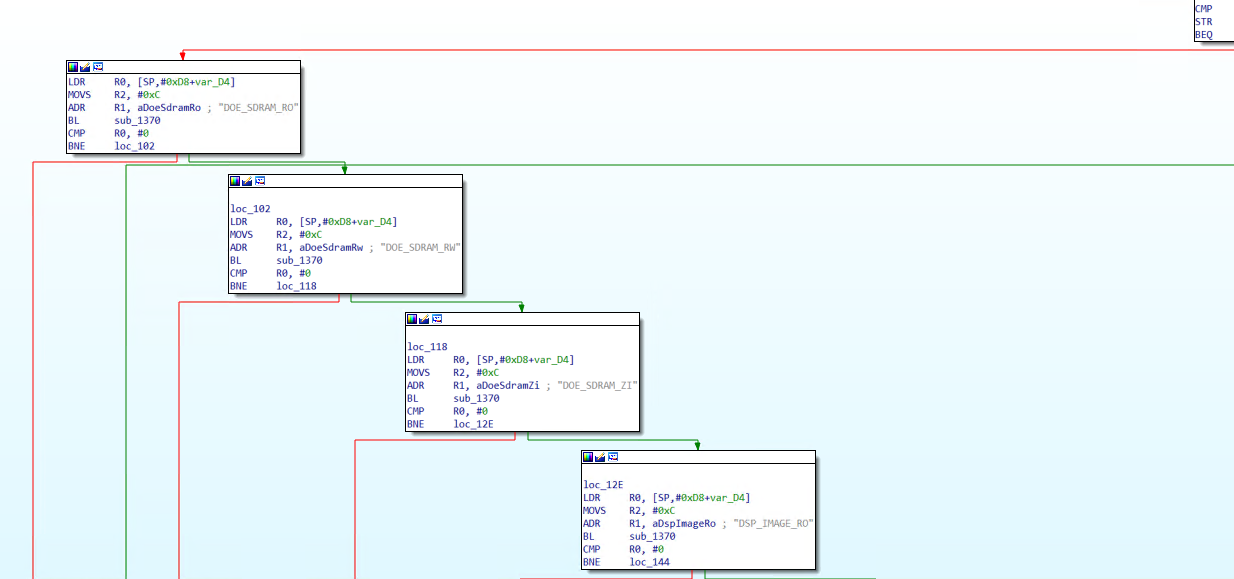

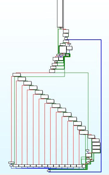

Vom Rest des Codes her ist das in einem Bereich wo Images aus dem Flash
ins RAM geladen werden. Was darin genau abgeht weiss ich noch nicht aber
es wird ein Image nach dem anderen übertragen und dann ausgeführt
(initialisiert). Und in einem davon scheint es dann zu knallen.
Ich schaue mal ob ich durch einen Breakpoint in der Verzeigungsroutine
(case) herausbekomme bei welchem das der Fall ist.
Hier auch mal zur Vollständigkeit das Decompile dieses Bereichs:
int __fastcall sub_52(int a1, int a2, int *a3)
  int v4; // r1
  int result; // r0
  int v6; // r0
  unsigned int i; // r7
  int v8; // r4
  int v9; // r0
  int v10; // r6

                if ( !sub_1370(v16, "DOE_SDRAM_RO", 12) )
71
72
                  v17[2] = v8;
73
                  v17[1] = v13;
74
                  v17[0] = v10;
75
                  break;
76
77
                if ( !sub_1370(v16, "DOE_SDRAM_RW", 12) )
78
79
                  v17[5] = v8;
80
                  v17[4] = v13;
81
                  v17[3] = v10;
82
                  break;
83
84
                if ( !sub_1370(v16, "DOE_SDRAM_ZI", 12) )
85
86
                  v17[8] = v8;
87
                  v17[7] = v13;
88
                  v17[6] = v10;
89
                  break;
90
91
                if ( !sub_1370(v16, "DSP_IMAGE_RO", 12) )

von Olli Z. (z80freak)
Ich glaube ich liege total falsch, diese Kaskade da oben scheint eher
ein Teil des Bootloaders zu sein. Hier wird im Kern ein String-Vergleich
durchgeführt. Und zwar gibt es im SRAM eine Adresse (z.B. 0x2C5EB7A5)
welche durch die ganze Kette durchgeschleust und nach einem String-Match
gesucht wird. An besagtem SRAM steht da:
2C5EB7A5 = 53 44 52 41 4D 5F 49 4E  49 54 00 53 44 52 41 4D  SDRAM_INIT.SDRAM
2C5EB7B5 = 5F 52 4F 00 50 41 44 44  49 4E 47 31 00 44 4F 45  _RO.PADDING1.DOE
2C5EB7C5 = 5F 53 44 52 41 4D 5F 52  4F 00 50 41 44 44 49 4E  _SDRAM_RO.PADDIN
2C5EB7D5 = 47 32 00 53 44 52 41 4D  5F 52 57 00 53 44 52 41  G2.SDRAM_RW.SDRA
2C5EB7E5 = 4D 5F 5A 49 00 52 41 4D  44 49 53 4B 5F 4E 4F 49  M_ZI.RAMDISK_NOI
2C5EB7F5 = 4E 49 54 00 44 4F 45 5F  53 44 52 41 4D 5F 52 57  NIT.DOE_SDRAM_RW
2C5EB805 = 00 44 4F 45 5F 53 44 52  41 4D 5F 5A 49 00 53 44  .DOE_SDRAM_ZI.SD
2C5EB815 = 52 41 4D 5F 53 54 41 43  4B 5F 5A 49 00 44 53 50  RAM_STACK_ZI.DSP
2C5EB825 = 5F 49 4D 41 47 45 5F 52  4F 00 54 45 53 54 43 4F  _IMAGE_RO.TESTCO
2C5EB835 = 44 45 5F 52 4F 00 50 41  44 44 49 4E 47 5F 54 45  DE_RO.PADDING_TE
2C5EB845 = 53 54 43 4F 44 45 00 54  45 53 54 43 4F 44 45 5F  STCODE.TESTCODE_
2C5EB855 = 52 57 00 54 45 53 54 43  4F 44 45 5F 5A 49 00 42  RW.TESTCODE_ZI.B
2C5EB865 = 42 5F 44 53 50 5F 5A 43  4C 44 5F 5A 49 00 43 43  B_DSP_ZCLD_ZI.CC
2C5EB875 = 5F 44 53 50 5F 53 48 41  52 45 44 5F 50 4F 4F 4C  _DSP_SHARED_POOL
2C5EB885 = 00 44 44 5F 44 53 50 5F  53 48 41 52 45 44 5F 53  .DD_DSP_SHARED_S
2C5EB895 = 45 4D 4C 49 53 54 00 46  46 5F 44 53 50 5F 53 48  EMLIST.FF_DSP_SH
2C5EB8A5 = 41 52 45 44 5F 5A 43 4C  44 5F 49 4E 49 54 5F 44  ARED_ZCLD_INIT_D
2C5EB8B5 = 4F 4E 45 00 47 47 5F 44  53 50 5F 53 48 41 52 45  ONE.GG_DSP_SHARE
2C5EB8C5 = 44 5F 50 4F 4F 4C 44 41  54 41 00 48 48 5F 44 53  D_POOLDATA.HH_DS
2C5EB8D5 = 50 5F 53 48 41 52 45 44  5F 53 50 45 45 43 48 52  P_SHARED_SPEECHR
2C5EB8E5 = 45 43 4F 00 50 4F 57 45  52 5F 4D 4F 44 45 00 49  ECO.POWER_MODE.I
22
2C5EB8F5 = 44 4C 45 5F 45 4E 54 52  59 00 2E 6E 6F 74 65 00  DLE_ENTRY..note.
23
2C5EB905 = 2E 63 6F 6D 6D 65 6E 74  00 2E 73 68 73 74 72 74  .comment..shstrt
24
2C5EB915 = 61 62 00 00 00 00 00 00  00 00 00 00 00 00 00 00  ab..............
Nun wird nacheinander verglichen ob der String an der Position im SRAM
mit einem der fixen Strings in der Switch/Case übereinstimmt.
Interessant ist, das es in diesem SRAM-Bereich zwar ein "SDRAM_INIT"
gibt, dieses in der großen Switch/Case aber nicht vorkommt. Hmm...
