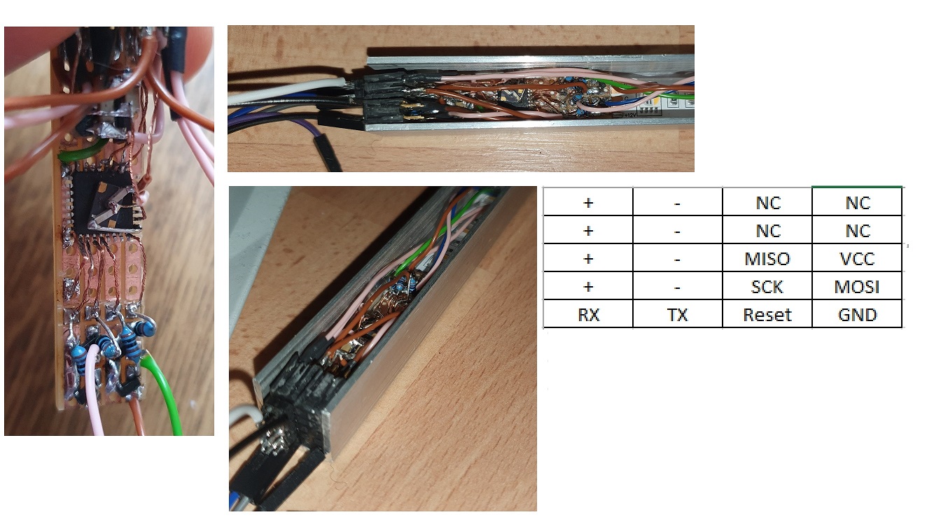

Die Strips habe ich in 2,5m U-Profile aus dem Baumarkt geklebt und bin
auf die Idee gekommen, dass es doch nice währe, wenn der Controller
direkt mit in dem Profil sitzen würde, statt als rumbaumelndes Dongle
außen dran.
Deswegen fiel für mich aus, kruzerhand ein kleines Arduino-Baord oder
ähnliches zu verwenden.
Ich war bereit, das erste 3´er Segment vom Streifen zu opfern, aber
nicht mehr.  Also muss der ganze Kram mit µController, Spannungsregler
und Transistoren einigermaßen klein werden - daher fällt die DIP
Variante des µC aus.
Ich habe mich dazu durchgerungen und das Abenteuer mit einem Mega48 im
TQFP zu wagen, den ich per Hand verlötet habe - ich brauche ja zum Glück
nur eine sehr begrenzte Anzahl an Pins.
Da ich auch bei der Größe der Transistoren begrenzt bin, habe ich etwas
gesucht und am Ende auf FMMT 618 TA zurückgegriffen. Da ich die 5m
Strips auf 2,5m halbiere, 3 LED´s immer auf 3 in Reihe verschaltet sind,
sind es im Prinzip 50 LED´s auf 2,5 pro Farbe und bei 20mA dem
entsprechend ~1A. Da schien mir der Transistor der richtige zu sein.
Ein Kollege hat eine Thermal-Kamera für´s Handy - damit schaue ich bei
Gelegenheit mal drauf.
Als Connectoren habe ich mich am Ende für simple Pfosten-Buchsen
entschieden. Mit der Idee, das höchsten zwei Farben zur selben Zeit
maximal ausgesteuert sind, nehme ich 2A maximale Stromaufnahme an und
habe 4 Pins pro Pol vorgesehen.
Habe auch in anderen Connectoren rumgestöbert, aber mich hat nichts so
richtig überzeugt für die Anwendung.
>Hat jemand vielleicht eine cleverer Idee.
Dazu gibt es noch UART RX und TX für die Telegramme. Ob ich TX mal
brauche weiß ich nicht, aber besser haben, als brauchen.
Ich denke, die nächste Bonding-Aktion findet mit dünnem Silberdraht
statt.
Keine Ahnung, warum ich das nicht direkt damit gemacht habe.

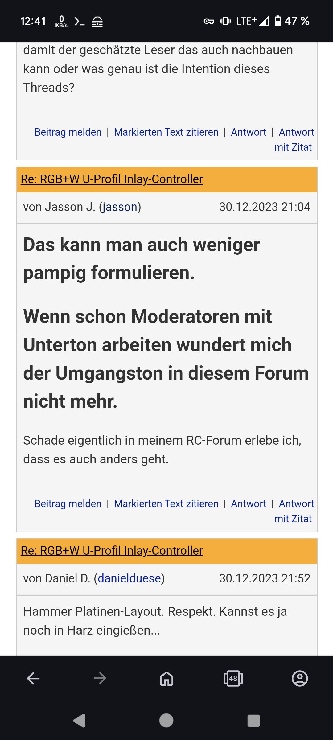

von Jasson J. (jasson)
Das kann man auch weniger pampig formulieren.
Wenn schon Moderatoren mit Unterton arbeiten wundert mich der Umgangston
in diesem Forum nicht mehr.
Schade eigentlich in meinem RC-Forum erlebe ich, dass es auch anders
geht.
von Daniel D. (danielduese)
Hammer Platinen-Layout. Respekt. Kannst es ja noch in Harz eingießen...

von Harald K. (kirnbichler)
Rainer W. schrieb:
> Die permanente Fettschrift nervt.
Welche? Ich seh' hier keine. Das wäre Fettschrift.
von Max B. (citgo)
In der mobilen Darstellung.
Sieht wirklich schlimm aus.
Dein "Das" ist bei mir mobil übrigens kursiv.
von 900ss (900ss)
Beispiel im Anhang....
OT: Leider ist es scheinbar so, dass der Forenbetreiber die Bugs nicht
beheben möchte sondern seine Zeit die er hat in z.B. "Lesenswert"-Zähler
investiert :-/
Ein Grund mehr, das Smartphone aus der Hand zu legen.

von Frank M. (ukw) (Moderator) Benutzerseite
> beheben möchte
In der Mobilvariante wird der gepostete Text als Markdown-Text
interpretiert. Dabei leitet ein oder mehrere allein auf einer Zeile
stehende Minuszeichen eine Überschrift (Großschrift in Fett) ein. Der TO
benutzt leider als Absatztrenner keine Leerzeilen wie üblich, sondern
trennt Absätze mit diesen Minuszeichen. Dadurch entsteht beim ihm diese
aufdringliche Großschreibung in Fett.
: Bearbeitet durch Moderator

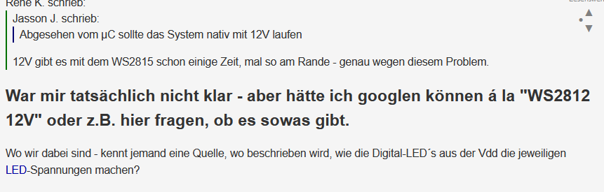

von Rene K. (xdraconix)
Jasson J. schrieb:

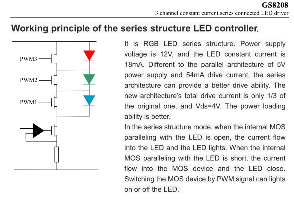

Jasson J. schrieb:
> Prinzipiell ist es recht wahrscheinlich, dass auch die verschiedenen
> Typen einen selben Ansatz zur Strom-Einstellung für die LED-Emitter
> haben.
Die 2815 funktionieren anders als die 2811. Die 15er arbeiten mit einer
Serienschaltung, siehe unten. So kommt es eben nicht zu einem
Hitzekollaps.
Harald K. schrieb:
> Ich habe ein Datenblatt des 2811 verlinkt und beziehe mich darauf.
Da wird weder erklärt, wie die LEDs mit 12V zurechtkommen noch gibt es
dort eine Zeichnung von der inneren Schaltung.
Hier wird das näher erklärt:
Beitrag "Was bringen die WS2815 LEDs mit 12V?"
EDIT:
Ich habe hier mal einen Screnshot aus dem GS8208-Datenblatt angehängt,
der das Prinzip auch durch ein Bild verdeutlicht. Der Trick: Die
einzelnen LEDs in Reihenschaltung werden durch die 3 PWMs nicht
getrieben, sondern mehr oder minder kurzgeschlossen.
ah, schickter Trick - mit Sicht auf den Stromverbrauch kann man also
sagen "Es kommt darauf an" :)
Damit erklärt sich sicher auch die ominöse Angabe im Datenblatt
"RGBChannelConstantCurrent 10mA "
https://pdf1.alldatasheet.com/datasheet-pdf/view/1134588/WORLDSEMI/WS2815B.html
