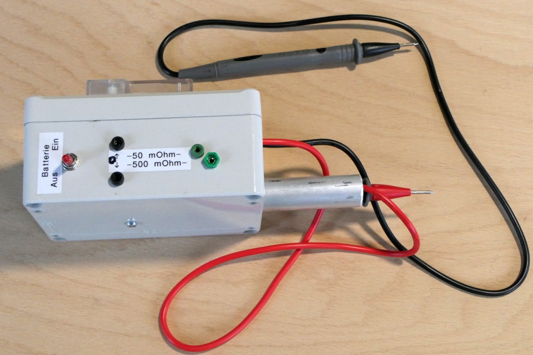

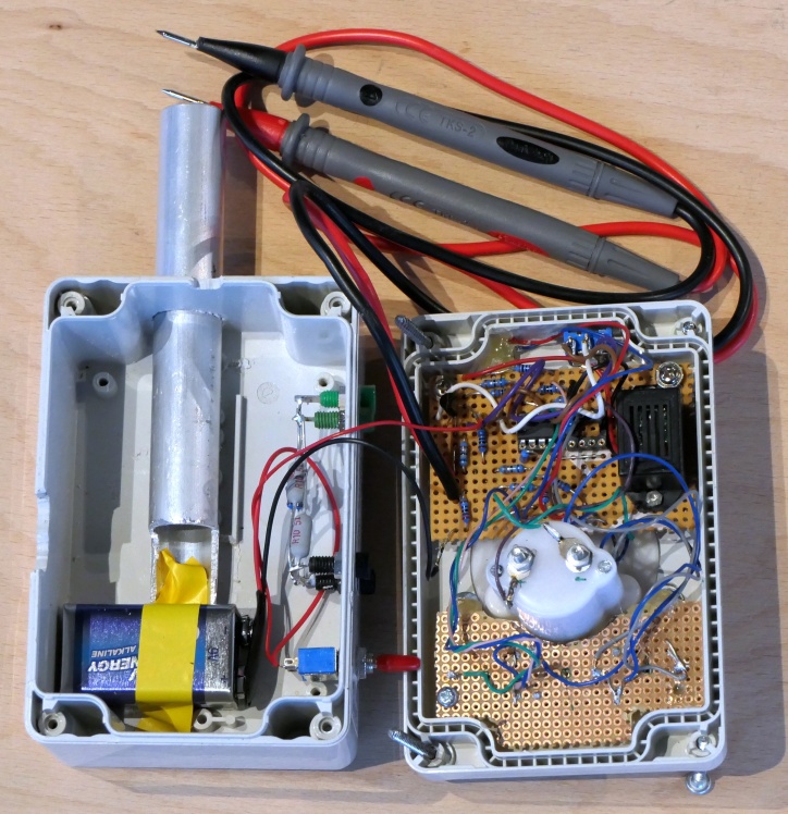

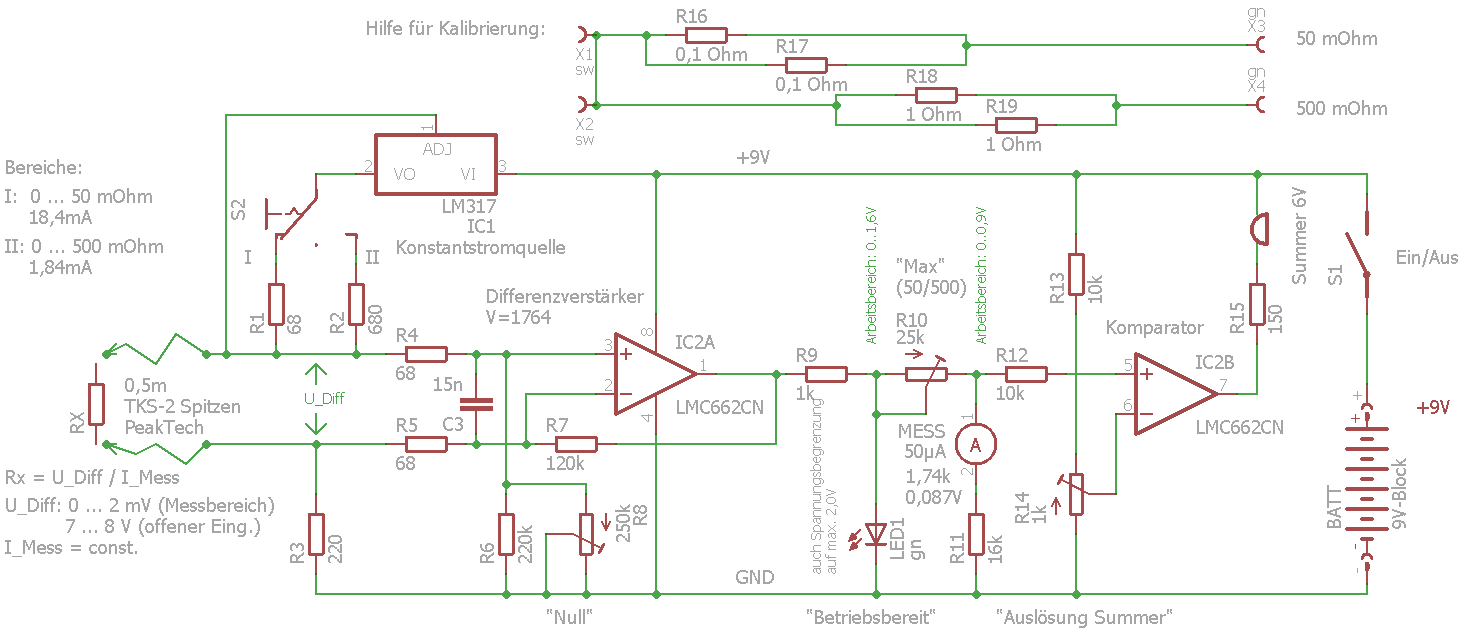

Ich stelle hier ein praktisches Milliohmmeter vor. Es wird verwendet für
die Prüfung von Kontakten in (spannungsfreien)
Niederspannungsverteilern. Es hat eine Auflösung von 1 mOhm und ist mit
einer einstellbaren akustischen Signalisation ausgestattet. Die analoge
Anzeige erlaubt eine schnelle Prüfung, insbesondere der korrekten
Montage von Phasenschienen.

Ein "vernünftiges" Milliohmmeter sollte m.E. mit Vierpolmessung
arbeiten. Um die Handhabung zu vereinfachen, sollte der Prüfling
mit zwei Zweipolklemmen angeschlossen werden.
von Arno R. (arnor)
Ich würde eine Schottkydiode über die Eingangsklemmen legen, um den
Verstärker bei offenen Klemmen nicht so extrem zu übersteuern. Außerdem
geht der Meßleitungswiderstand als Offset in die Messungen ein, bei so
niederohmigen Messbereichen macht man 4-Leiter-Messung. Wo in der
Schaltung ist eigentlich der "Null"-Schalter?
von Christian B. (casandro)
Ja, 4-Leiterprinzip wäre wichtig, aber das ist ja einfach zu ändern.
Anstelle von aufwändigen Doppelspitzen kannst Du auch einfach 4 Kontakte
herausführen. Die mit dem Konstantstrom kann man dann einfach fest
klemmen, zur Messung nimmst Du einfach 2 Prüfspitzen. Ich würde da auch
höhere Strombereiche vorschlagen, denn Milliampere ergeben da schnell
Microvolt... und dann best Du sehr schnell in einem Bereich in dem die
unterschiedlichen Materialien von Prüfspitze und Prüfling wie eine
Batterie wirken und Du nur noch Mist misst.
Etwas praxistauglicher wäre es auch, wenn Du das Chopperprinzip nutzen
würdest, sprich anstelle des Differenzverstärker bei dem Du ja je nach
Temperatur und Mondphase den Offset ausgleichen musst, schaltest Du
einfach schnell (z.Bsp. 100Hz-100kHz) einen Analogschalter zwischen
beiden Potentialen um. Dann hast Du ein Wechselsignal und kannst den
Offset einfach ignorieren. Am Ende baust Du einfach einen schaltbaren
Invertierer und bekommst wieder Dein originales Signal.
Aber trotzdem schön, dass Du das hier zeigst.
von Michael B. (laberkopp)
Hmm, ein 6mV input offset voltage OpAmp soll 1mOhm bei 17.6mA messen
also 0.0176mV ?
Und das noch über Zuleitungskabel, deren Temperatur alleine um Milliohm
schwanken lässt.
Dazu ein 9V Block, vom dem 220 Ohm mit 17.6mA = 3.8V, dazu 1.2V an 68
Ohm, dazu 1.5V drop out am LM317 bei 20mA macht 6.5V abgehen wobei der
9V Block zum Schluss nur noch 5.4V liefert.
Vergiss es.
https://dse-faq.elektronik-kompendium.de/dse-faq.htm#F.13

von Uuu B. (hansdampf2)
Danke allen für die schnelle Rückmeldung und vor allem das
zielgerichtete Aufzeigen der Schwachstellen der Schaltung. Ich wünsche
Euch einen guten Rutsch und ein gesundes Neues Jahr!
Korrekt, die Messleitungen haben zusammen auch etwa 50-60 mOhm. Da die
Prüfspitzen aber fest angeschlossen sind und "Null" vor jeder Messaktion
sowieso kompensiert wird, fällt das nicht so sehr ins Gewicht.
kann man machen, richtig. Die Übersteuerung zerstört aber auch nichts.
> würdest
Da stimme ich zu, die Schaltung ist in dieser Hinsicht noch nicht
perfekt.
Michael B. schrieb:
> wobei der
Das fällt beim Justieren vor Beginn der Messung auf. R3 habe ich deshalb
auf 220 Ohm gesetzt (und damit der große Spannungsabfall), damit im 500
mOhm Betrieb die Spannung am OPV nicht in den nichtlinearen Bereich
rutscht. Trotzdem Danke!
> schwanken lässt
Spielt in der Praxis aber keine große Rolle: bei einer
Temperaturerhöhung von 15 auf 25°C erhöht sich der
Messleitungswiderstand (0,5mm² Cu, 1m) von 34 mOhm auf 35,4 mOhm. Kann
aber mit 4-Leiterschaltung ausgeglichen werden, korrekt.
Beim praktischen Einsatz sind aber 2 andere Probleme aufgetaucht:
- Die Meßspitzen müssen mit erheblicher Kraft auf die zu prüfenden
Kontakte gedrückt werden, was bei höheren Prüfströmen eher nicht
auftritt. Ein Galvanisieren der Prüfspitzen mit Gold hat das Problem
nicht beseitigt.
- Die Anzeige am Gerät sollte um 45° geneigt sein, um das Ablesen bei
Messungen auf der Werkbank zu erleichtern, was aber eine andere
Konstruktion erfordert. Die einfache Handheld-Funktion mit dem Alurohr
hat sich dagegen bewährt.
Wer die Schaltung nachbauen möchte, hier nochmal die Zusammenfassung der
empfohlenen Änderungen:
- 4-Leiteranschluss der Prüfspitzen per Zweipolklemmen (Trennung
Prüfstrom von UDiff-Messung)
- Chopper-OPV einsetzen (welcher??)
- ev. Schottky-Diode über die beiden Eingänge
- wird nur ein Messbereich benötigt (0 … 50 mOhm), so kann R3 von 220
Ohm auf 68 Ohm reduziert werden - und die 9V Batterie hält ewig ;-)
Die Diode ist bei Batteriebetrieb kontrapoduktiv, da dann mit
Einschalten der Stromversorgung bereits der Meßstrom von 18 mA fließt,
zuzüglich 5 mA über LED/OPV =23 mA. Ohne Diode sind es nur 5 mA, also
1/5. Das schont die Batterie. Der Schaltplan passt also.
In der Praxis ist das Kontaktproblem der Meßspitzen die größte
Herausforderung, 4-Leiter/2-Leiter/Temperatur usw. - alles unwichtig, da
vor Beginn der Messungen auf "Null" gestellt wird. Die einstellbare
akustische Signalisation ist goldwert - das Prüfen eines
Schraubkontaktes an einer Phasenschiene (R < 3 mOhm?) dauert dadurch nur
noch eine Sekunde.

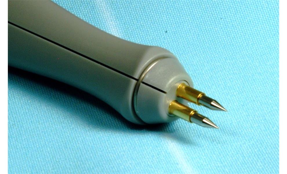

von Manfred P. (pruckelfred)
Uuu B. schrieb:
> Die Nachrüstung mit Kelvin-Messspitzen (z.B.
> Fischer KSP-2) sollte auf jeden Fall erfolgen.
Bild und Beschreibung von Fischer sind richtig scheiße, würde ich nicht
kaufen lassen.
An einem Akkutester gab es Kabel, wo an der Spitze je zwei gefederte
Kontaktstifte nebeneinander angeordnet waren, also sichtbar zwei
Signalwege.
Irgendwo habe ich mal einen koaxialen Aufbau gesehen. Stelle Dir ein
Rohr vor, in dessen Loch isoliert ein gefederter Kontaktstift montiert
ist, wäre mit etwas Mechanik sogar selbstbaufähig.
Über das Rohr wird Strom gespeist, der Stift in der Mitte greift die
Spannung ab.
Wenn Deine Stromschienen immer von beiden Seiten zugänglich sind: Es
gibt eine Art Krokodilklemmen, wo beide Schenkel elektrisch getrennt
angeschlossen werden. Habe ich an LCR-Meßbrücken von Philips gesehen.
Die "Kugelschreiber" Variante, also der koaxiale Aufbau könnte eher
klappen. Möglicherweise sowas wie
[https://warwickts.com/8312/PJP-KITKELVIN-4934HA-Kelvin-Probe-Lead-Set-2m].
Hat aber seinen Preis. Gibt es vielleicht einen Bastler, der eine Idee
Das Bild kann ich nicht sehen.
> für einen preiswerten Nachbau hat? Innen gefederter Edelstahl-Stift,
> außen isoliertes Cu-Rohr?
Gefederte Kontaktstifte kann man fertig kaufen. In ein Rohr ein Stück
Rundmaterial versenkt einzusetzen und einen Stift rein sollte für
geschickte Bastler machbar sein.
Ich hatte noch die Idee mit zwei Stiften genannt, die im Prinzip auch
selbstbaufähig wäre, wenn man etwas Kunststoff und eine anständige
Bohrmaschine hat.
Google Bilder "Kelvin Probe" zeigt ganz viele Dinge!
Bei Aliexpress gibt es auch die koaxiale Variante:
https://de.aliexpress.com/item/1005001492045292.html
Bestelle ich jetzt, mal sehen ob das klappt. Problem ist dann die
Justierung auf "Max", da es keine passende Buchse gibt. Der
Testwiderstand muss dann wie die Testplatte frei zugänglich sein.
So, die 4-Leiter Messspitzen (YR1030) sind schnell geliefert worden,
danke Aliexpress! Für die 4-Leiter Technik mußte die Schaltung
allerdings modifiziert werden. Die obige Schaltung berücksichtigt nun,
dass erst der Strom fließt, dann die Differenzspannung gemessen und bei
ungenügendem Kontakt keine falsche Anzeige erfolgt. Zur Kalibrierung
wurden die Buchsen mit flach gepresstem 4mm² Cu-Stegen ergänzt. Wie
erwartet, ist der Anpressdruck wesentlich geringer - die Waage zeigt
150g beim Einfedern des Innenleiters der Meßspitze gegenüber 5kg bei der
2-Leiter Messung (bei korrekter Anzeige). Dafür benötigt man in der
Praxis etwas Fingerspitzengefühl um an tiefliegenden Schrauben zu
messen. Zusätzlich ist zudem an den Meßspitzen Kunststoff abzufräsen -
so dass der Außenleiter anstelle von 7mm etwa 12mm freiliegt. Da in der
praktischen Anwendung vor Beginn jeweils kalibriert wird, ist die
4-Leiter-Technik nicht so gravierend besser. Für mich ist es eine
interessante Erfahrung, nutzen tut es aber ein befreundeter Elektriker
-und der hat sich schnell eingefuchst. Seine Forderung war das Prüfen
auf einen Widerstand von kleiner 3 mOhm.
Noch was zur Batterie: bei einer Spannung <6V funktioniert der Summer
nicht mehr, während die Messungen noch korrekt erfolgen. Ein
Batteriewechsel erfolgt also sicher rechtzeitig.
Vorteil 4-Leiter Schaltung:
- geringerer Anpressdruck
Vorteil 2-Leiter Schaltung:
- robuster in der Handhabung
Uuu B. schrieb:
> Zur Kalibrierung
Wenn Du vor / zwischen den Messungen kalibrieren musst, taugt die
Schaltung nichts.
Es sollte klar sein, dass der Prüfstrom über den äußeren Kontakt geführt
wird und der leichtgängigere Innenstift für die hochohmige
Spannungsmessung verwendet wird. Das sieht in Deiner Bastelei
andersherum aus.
Nein, im Gegenteil. Wenn die beiden mittleren Kontakte für die
Spannungsmessung verwendet werden und natürlich zuerst die Meßstellen
berühren, zeigt das Gerät bereits "0" an, wenn dann die äußeren Kontakte
irgendwann den Strom einspeisen, ist es schwierig zu messen, da dann die
Anzeige nur noch zwischen 0 und dem Messwert pendelt und der Summer
dabei auch ständig aktiv ist. Siehe Überschrift "für die Praxis".
Inwieweit man die Messung bei 47k als hochohmig bezeichnen kann, ist
auch relativ. Die Praxis ist der Prüfstein der Theorie, nicht umgekehrt.
Kalibriert wird nur einmalig vor Beginn der Arbeit, so wie mit jedem
Ohmmeter mit Nullpunkt-Regler.

von HaJo (hajohausb)
Gab es einen besonderen Grund für den LMC662? Ich sehe auf deiner
Platine daß die Fassung nicht voll bestückt ist und da vorher vielleicht
was anderes steckte.
Die Platine war uralt und mal für was anderes im Einsatz. Ursprünglich
war die Idee, bis zu 4 OPVs für das Milliohmmeter zu nutzen, also 2 ICs
(die Sache mit dem steuernden Mosfet), die Schaltung konnte aber
drastisch reduziert werden. Den LMC662 habe ich wegen "Low Offset
Voltage Drift" ausgewählt, die Drift ist tatsächlich sehr klein, ein
Abgleich somit selten notwendig.
