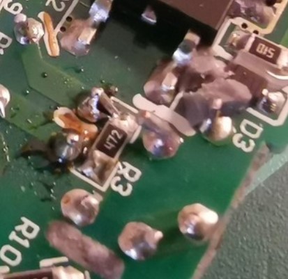

Guten Abend, zum Zeitvertreib ein Reparaturversuch des LED - Konstanstromreglers KED18W350R07E-1 wegen pulsierender Ausgangsspannung (in richtiger Höhe): Die Elkos sind OK, ein Mk2, 0,15uF war taub, er liegt parallel zur Gleichrichterbrücke (sonst ist kein Glättungselko verbaut!). Er wurde getauscht - der Fehler blieb. Die anderen Bauteile scheinen messtechnisch unauffällig zu sein. Wollte danach eine passende schnelle Diode und eine Speicherdrossel aus einem anderen Schaltregler entnehmen und versuchsweise tauschen, bevor ich den chin. Reglerchip SN29CP bestelle. Zuerst die Drossel im Plus-Pfad der GL-Brücke getauscht – der Fehler blieb. Wieder ausgelötet, Diode getauscht, jedoch irrtümlich die alte Drossel nicht mehr eingelötet. Beim Einschalten rauchte der zur ausgelöteten Drossel parallele SMD-Widerstand natürlich ab. Dessen Bezeichnung ist nicht mehr lesbar. Er misst jetzt 220 – 250 MOhm, je nach Wackeln. Ich bin kein Schaltungsspezialist.Ich vermute er gehört zur Entstörung, Dämpfung od. Entladung, daher wird es nicht so genau sein. Ein Kundiger kann mir sicher sofort einen günstigen Wert nennen. Ich hätte z.B. Schlacht-SMD‘s mit 150 bzw. 200 MOhm. Ansonsten damit ab in die Tonne. Ein neuer LED-Regler kostet Euro 20.- FG ERI

für den Widerstand kannst du 4k7 nehmen, das ist der übliche Wert; der alte ist durchgebrannt und dadurch hohohmig geworden
Danke für den Tip. Kannst du mir vielleicht auch die genaue Aufgabe dieses parallelen Widerstandes erklären? Jedenfalls werde ich meine Schlachtplatinen durchschauen und so einen suchen. Inzwischen habe ich im Internet mehrere Schaltpläne von Schaltreglern gefunden. In keinem hat die Drossel ein parallel geschalteten Widerstand. Sollte der Schaltregler wieder zum Laufen kommen, aber der Fehler noch immer da sein, werde ich noch, weil es mich doch interessiert, den Reglerchip in China um Euro 1,76 samt Versand bestellen und einlöten. Den verdächtige ich jetzt am meisten.
Rei R. schrieb: > Kannst du mir vielleicht auch die genaue Aufgabe > dieses parallelen Widerstandes erklären? Dämpft Eigenresonanz der Drossel.
Rei R. schrieb: > Kannst du mir das genauer erklären? Ich hätte vermutet, dass der > Widerstand leistungsmäßig überfordert war. 1. einen 200 MegaOhm SMD Widerstand wirst du kaum kaufen können. 2. um ihn zu überlasten, müsste an ihm eine Spannung von rund 4.5kV anliegen für einen 100mW-Widerstand! P = U²/R bzw. U = √(P*R) Nachtrag: es nützt wenig, an einem kaputten Widerstand dessen Wert durch Messung bestimmen zu wollen.

Der Tipp von Peter K. war gut. Ich habe einen SMD-Widerstand 4k7, 0,1W gefunden und eingelötet. Der LED-Regler funktioniert wieder wie vorher, der 4k7 wird nicht heiß. Der Fehler ist noch vorhanden. Elkos wurden geprüft, Spule und schnelle Diode probeweise getauscht, bleibt nur mehr den Reglerchip zu tauschen.
