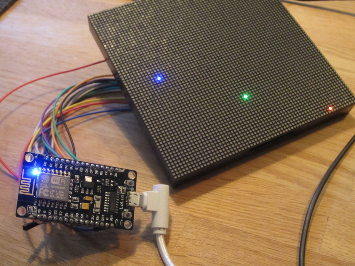

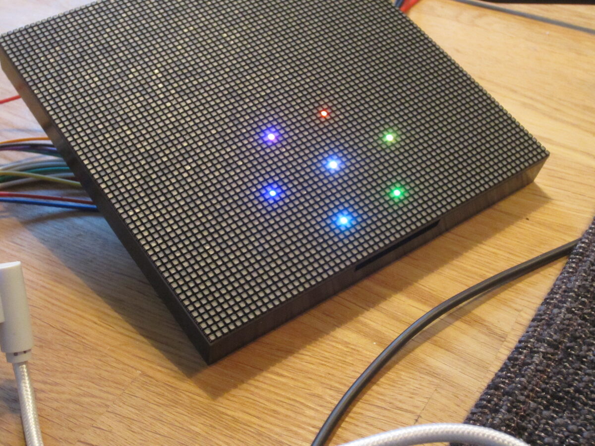

Das Plugin für den ESP8266 habe ich hier schon am laufen. Vielleicht
komme ich mit dem ja auch schon hin. So oder so muss ich mich minimal
wohl mit einem Timer und dem zugehörigen Interrupt von dem Ding
beschäftigen, das würde ich mir gern ersparen...

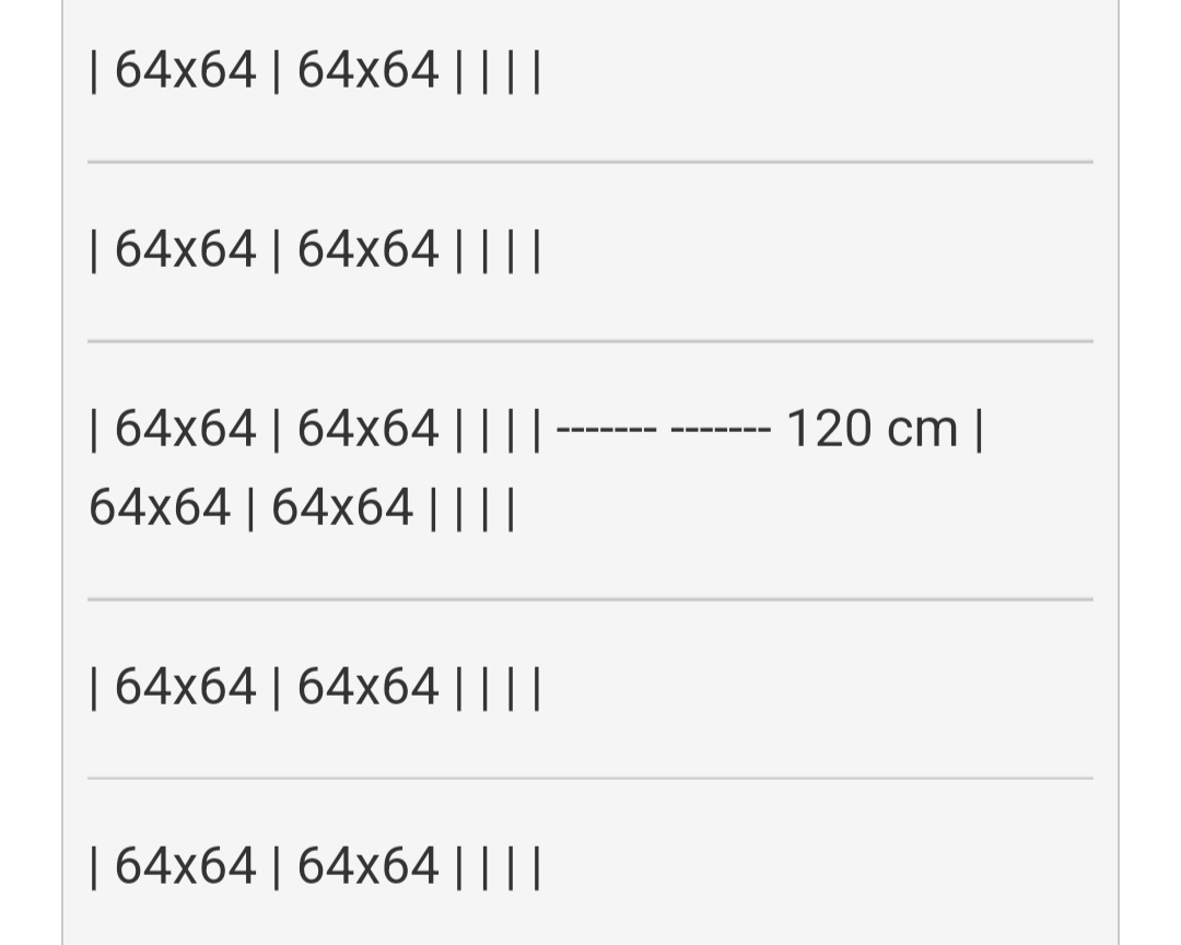

Sind ja auch sicher 20 Jahre alt. Also nun RGB und doppelte Auflösung
sowie fast dreifache Größe, wenn dann richtig.
| 64x64 | 64x64 |
| 64x64 | 64x64 |
| 64x64 | 64x64 |
 ------- -------    120 cm
| 64x64 | 64x64 |
| 64x64 | 64x64 |
| 64x64 | 64x64 |
       40 cm
Diese Module
https://de.aliexpress.com/item/1005005380909356.html
Kommen in diesen Bilderrahmen:
https://www.amazon.de/gp/product/B00Q2IFJVE

Daniel S. schrieb:
> Daniel D. schrieb:
>> Dann bekommst du später auch keine Probleme, was deine 120cm Strecke
>> angeht.
> Das kann ein Problem sein,
Hab die Schematik nicht verstanden. Sah aus wie wenn zwischen jeweils 6
Panels eine 120cm Strecke überbrückt werden muss.
Mit dem Bilderrahmen wirds klar.

Ich habe mir nun ein "NodeMCU V3" mit dem ESP8266 (ESP-12E Basis)
geschnappt:
https://42project.net/hello-world-erstes-projekt-mit-dem-esp8266-nodemcu-v3-und-der-arduino-ide-getting-started/
da der hier gerade noch rum flog und ich dafür die Arduino Treiber schon
mal installierte hatte.
Ich habe gestern drei Stunden gebraucht um das wieder zum laufen zu
bekommen, der Testprogramm Blink wollte einfach nicht erneut da rauf.
Ende vom Lied war dass ich Arduino 2.1.1 installiert habe. Warum auch
immer, das lief ja schon mal.
Dann noch Ärger mit den Boardeinstellungen, für diesen Lolin node MCU V3
muss man Node MCU V1.0 als Board auswählen  - muss man erstmal alles
wissen und ergoogeln...naja egal, irgendwann lief es.
Mein erstes Klimperprogramm läuft nun erstmal mit den Arduino
digitalwrite zeugs, erzeugt natürlich ein grotten timing, aber nach
zwanzig Minuten gefummel, stimmen nun Alle Signale CLK, LAT, OE usw...
die Routine ist so geschrieben wie ich sie oben angedeute habe und holt
sich die Daten bereits aus einem 64x32 Byte großem Puffer. Dort habe ich
mal drei Pixel in unterschiedlichen Farben initialisiert.
Im nächsten Schritt möchte ich gern ASAP vom digitalWrite weg und direkt
ins IO Register des ESP greifen, da das bei den Atmels mit den bekannten
Labeln PORTA PORTB auch von dort aus ging, müsste es ja auch ein
Äquivalent dazu vom ESP-12E geben, danach schaue ich gerade...ich mache
das am liebsten mit Bitoperationen, das ist Hardware"näher". Ich brauche
für mein Projekt 14 IOs zum Panel, bis jetzt kann ich nur 11 frei
ansteuern. Deswegen habe ich die RGB Lines der oberen Hälfte erstmal auf
GND gelassen.
Dann gibts noch ein paar Probleme, manche IO Pins kann ich noch nicht so
nutzen, meistens stört es die Kommunikation zum ESP wenn ich dort IOs
des Panels dran hänge, ich muss mal gucken wo der CH340 dran hängt und
vor allem was es mit den Pins S1, S2 und S3 lauf sich hat...Dazu wäre
ein Blockschaltbild vom ESP natürlich hilfreich...
